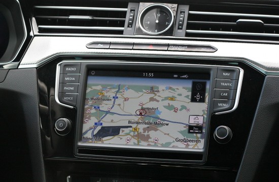

VW-Discover-Pro-Gen2-Blitzer-POI-04
Bild zeigt die einzelnen Blitzer-Kategorien auf dem VW Discover PRO Gen 2.
