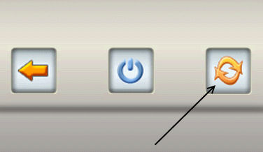

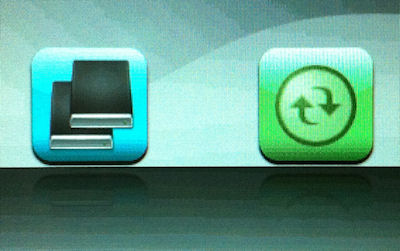

  2. Wo gibt es eine Bedienunganleitung für den Warner? Er macht (bei mir) nicht alles, was er können sollte (oder ich weiß nicht wie es geht). Feste Ampel Blitzer werden nur mit leisem (kaum hörbarem) Piepton angezeigt, währen feste Geschwindigkeitsplitzer mit sehr lautem Ton angezeigt werden. Unterschiedliche Sounds finde ich wo?
    Die oben gezeigten Icon habe ich alle nicht bei POI Einstellungen
    Bitte ausfühlich erklären; bin Neuling auf dem Gebiet.
    Danke im voraus.
    1. Hallo Grafe,
      wenn Du einen POI-Warner auf Deinem Medion-Navi installiert hast, dann müsste es auf dem Navi unten rechts ein kleines Viereck geben, wo POIbase drauf steht. Dort mit einem Stift oder Fingernagel drauf klicken. Anschließend gibt es ein Menü zur Auswahl. In diesem Menü die „Einstellungen“ suchen und dort kannst Du dann iim Einstellungsmenü den Knopf „POI-Warnung“ betätigen. Dann kannst Du die Lautstärke wählen.
      Hier (Anleitungen) gibt es weitere Anleitungen mit Bildern zu Deinen Fragen.
      Vielleicht hilft das schon in einigen Punkten weiter. Alles Gute.
