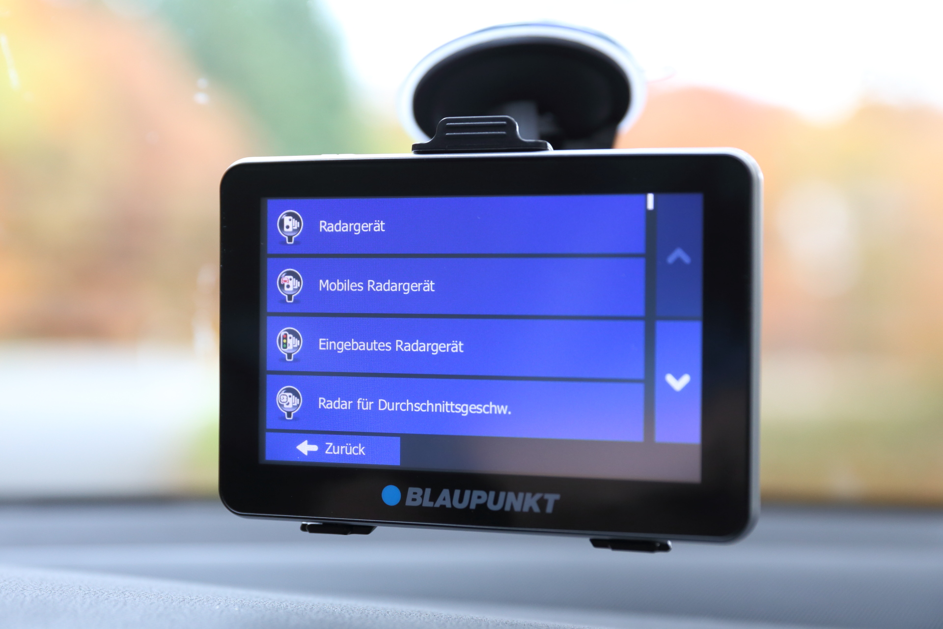

Diese neuen Blaupunkt Navis werden von POIbase automatisch als:
- TravelPilot 43/53/54/73/74
- MotoPilot 43 EU LMU
- TravelPilot 55/65 active
erkannt und können mit Blitzern und POIs (inkl. Brandicons) erweitert werden. Die Blitzerwarnungen werden im Navi unter: Einstellungen Audio & Warnungen
Warnpunkteinstellungen konfiguriert. Die Nutzung der Blitzerdaten in der Schweiz ist nicht möglich.
Die installierten POIs sind im Navi zu finden unter: Ziel Sonderziel suchen
Benutzerdef. Suche
Ausgangspunkt der Suche wählen
Kategorie „POIbase“
Die über POIbase installierten POIs müssen noch wie folgt zur Ansicht in der Karte aktiviert werden: Einstellungen Karteneinstellungen
Sonderzielsymbole
POIbase
Haken setzen
POIbase jetzt installieren:
