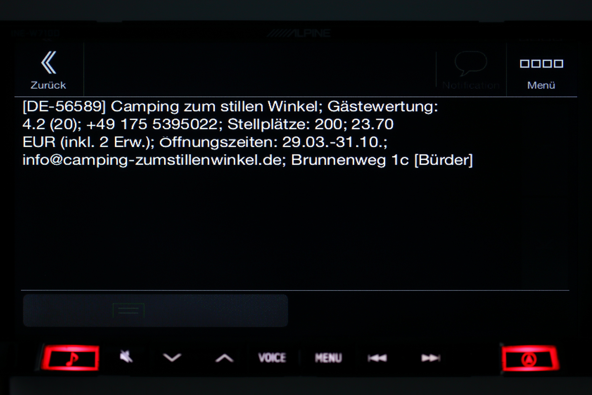

  • Anzeige von POI-Details (ohne Bilder)

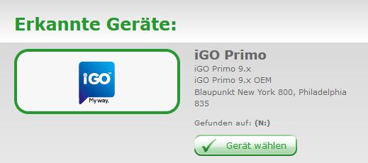

Die SD-Karte des Navis wird von POIbase in einem SD-Kartenleser automatisch als „iGO Primo“ erkannt. Dazu wird die SD-Speicherkarte durch Drücken der Taste „Open / Tilt“ aus dem Navi entnommen.
  • POIbase herunterladen, installieren und starten.
  • Schnelle Erkennung (Standard) auswählen.
  • „iGO Primo“ als Gerät wählen und anschließend anmelden oder registrieren.

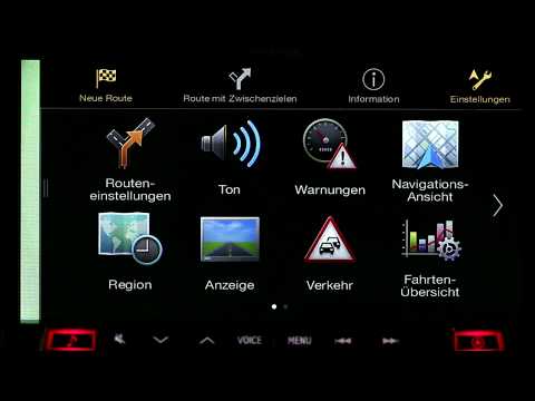

  • Die Warnungen können im Navi unter „Einstellungen Warnungen Warnpunkte“ aktiviert werden.
  • POI-Icon Anzeige auf der Karte über: „Nav. Einstellung Karteneinstellung Sonderzielsymbole POIbase (Haken setzten)“
  • Navigation über: „Sonderziele suche  Benutzerdef. Suche z.B. Hier in der Nähe POIbase“.
