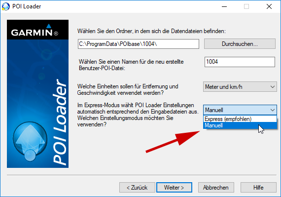

  • Wählen Sie bei der Auswahl manueller/automatischer Modus den manuellen Modus.
  • Lesen Sie die Anleitung und klicken Sie auf OK um den Dialog zu bestätigen und den Garmin POI-Loader zu starten (graues Fenster).

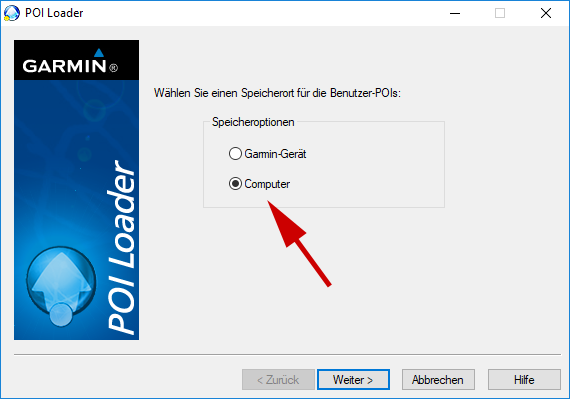

  • POI-Loader Startseite: Weiter
    POI-Loader Speicherort: Computer
    Wähle einen Speicherort aus z.B. C:\User\POIbase und klicken Sie auf Weiter

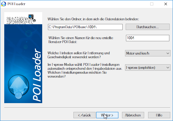

    Wähle einen Namen z.B. Poi und den Express-Modus und bestätige mit Weiter (der Pfad zu den POI-Daten sollte bereits eingetragen sein z.B. C:\ProgramData\POIbase\1097\). Der POI-Loader erstellt nun eine GPI-Datei mit dem ausgewählten Namen im ausgewählten Verzeichnis in diesem Beispiel  C:\User\POIbase. Diese Datei kann nun auf die Garmin Map Pilot SD-Karte in das Verzeichnis garmin\poi kopiert werden.

    1. den Warnton habe ich bei mir – mit der „express-Installation“ basierend auf meter und km/h wurde soweit alles einwandfrei installiert. lediglich das Problem, dass die Entfernungsangabe des Blitzers nicht automatisch aktualisiert und später verschwindet… hast du eine Lösung gefunden?

      1. dazu gibt es zwei Möglichkeiten:
        a) während der Warnung ganz leise drehen, auch wenn der richtige Moment nur schwer zu treffen ist. Noch schwieriger ist es dann aber, die Warnung wieder zu aktivieren weil man ja den genauen Moment dann nicht mehr hört…

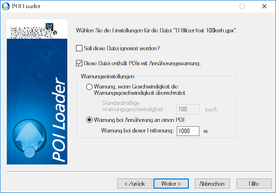

        b) im POI Loader nicht die Express-Einstellung verwenden sondern manuell und dann bei allen Kategorien die akustische Warnung deaktivieren…

  29. Garmin Map Pilot erstellt keine GPI Datei
    ich habe Probleme unter den manuellen POI Loader Modus eine GPI Datei zu erstellen.
    (Für Mercedes Garmin Map Pilot Nutzer muss man den manuellen Modus wählen)
    Der POI Loader meldet immer “ Beim Übertragen der Benutzer-POI-Datei ist ein unerwarteter Fehler ausgetreten. “
    Was mache ich falsch oder nicht richtig ?
    Danke im Voraus
    Torsten
    1. Wichtig ist, dass die Daten nicht direkt auf die SD-Karte geschrieben werden. Bitte als Ziel ein lokales Laufwerk auswählen und die erstellte GPI-Datei dann von Hand mit dem Datei-Explorer auf die Speicherkarte in das Verzeichnis Garmin > POI kopieren.

    1. das ist nur bei der Erstellung der GPI-Datei möglich. Hier kann die Warnung deaktiviert werden, wenn man beim Erstellen im Garmin POI-Loader die entsprechende Warnung deaktiviert.

    ich habe seit einigen Tagen ebenfalls eine entsprechende GPI-Datei auf die SD-Karte kopiert. Mein Garmin Map Pilot, Audio 20 läuft derweil auf V 6.1.
    Bei der Bezeichnung der Blitzer werden leider viele Ziffern angezeigt. Es funktioniert dadurch zwar und ich sehe auch nicht das alte Problem mit den chinesischen Schriftzeichen, dennoch würde ich diese Ziffern gerne ausblenden bzw. korrekten Text anzeigen lassen. Kann ich da etwas machen?
    Ein weiteres Problem wären die mobilen Blitzer, die ich gerne drin behalten würde, jedoch ohne ein akustisches Signal zu bekommen. Kann ich die Einstellungen so konfigurieren, dass für die mobilen Blitzer lediglich eine optische Warnung angezeigt wird? Die akustische Warnung bei festen Blitzern würde ich gerne behalten. Wo kann ich das konfigurieren?
    Beste Grüße
    Flo
    1. Also von den Zeichen müsstest Du mir bitte mal ein Foto machen, da habe ich aktuell keine Vorstellung was Du meinst…
      Wenn Du im Garmin POI-Loader nicht die Express-Einstellung verwendest (letzter Schritt) kannst Du für jede Kategorie festlegen ob und in welchem Abstand gewarnt werden soll. Auf diese Art u. Weise kannst Du die aksutische Warnung vor den mobilen deaktivieren!

        Zu der akustischen Warnung:
        Ich habe zuletzt die GPI-Datei per manuellen Einstellungen erzeugt. Nachdem ich jedoch ein Häkchen rausgenommen hatte, zeigte mir der Bildschirm weder optisch noch akustisch mobile Blitzer an. Nicht das ich missverstanden werde – ich hatte feste und mobile Blitzer-Daten übernommen und bei der Konfiguration die mobilen Blitzer verändert.
        Nun glaube ich jedoch, dass meine Idee nicht umsetzbar ist….
        Feste Blitzer – akustische und optische Warnung
        Mobile Blitzer – nur optische Warnung
  155. Und hier die manuelle Einstellung über den POI Loader…jedoch ohne Einstellungsmöglichkeit zu dem akustischen Signal.

    1. Ich erhalte gar nicht die Möglichkeit diesen „manuellen Modus“ auszuwählen.
      Das wundert micht halt und ich habe alles sehr genau vorab gelesen und Schritt für Schritt befolgt (befolgen wollen).
      Selbst der Versuch über die Web-basierte Version hat keinen Erfolg gebracht…
      Jetzt habe ich erst einmal das Back-Up zurückgespielt und dann die Aktualisierung der Software erneut vorgenommen. Das System wurde erneut aktiviert und läuft erst einmal wieder 🙂

      1. Kann es sein das du nicht Garmin „Mappilot für Mercedes“ sondern „Mercedes Benz“ ausgewählt hast.
  203. Wenn ich ehrlich bin muss ich zugeben, dass mir dieser Gedanke nach dem Lesen Deines ersten Kommentares auch schon gekommen ist.
    Das wäre echt die Hupe, ich werde das nachher mal genauer nachhalten…
    Vielleicht bekommen ich das ja dann hin als „versierter“ 😉
    Danke an Dich und schönes WE!
    1. Soweit ich mich erinnern kann wurde der Support dann noch erreicht? Wenn nicht, der Live-Chat wäre jetzt auch besetzt und gerne können wir die Installation da gemeinsam durchgehen!
  204. Hallo Tobias, hallo auch an die Anderen,
    ich habe es erneut versucht und es hat bestens geklappt.
    Aufgrund der Anregung von Harry habe ich als Gerät ausdrücklich den MapPilot gewählt und denke nun, dass ich hier vorher gleich zu Beginn den entscheidenden Fehler gemacht habe.
    Ich konnte alles dann auch so vornehmen wie in der Anleitung beschrieben und auch die Daten der Blitzer und einige weitere POIs konnte ich erfolgreich auf das Gerät kopieren.
