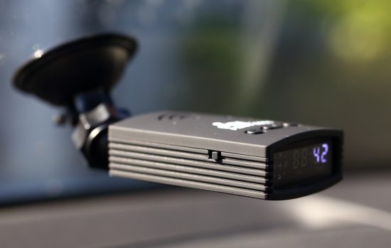

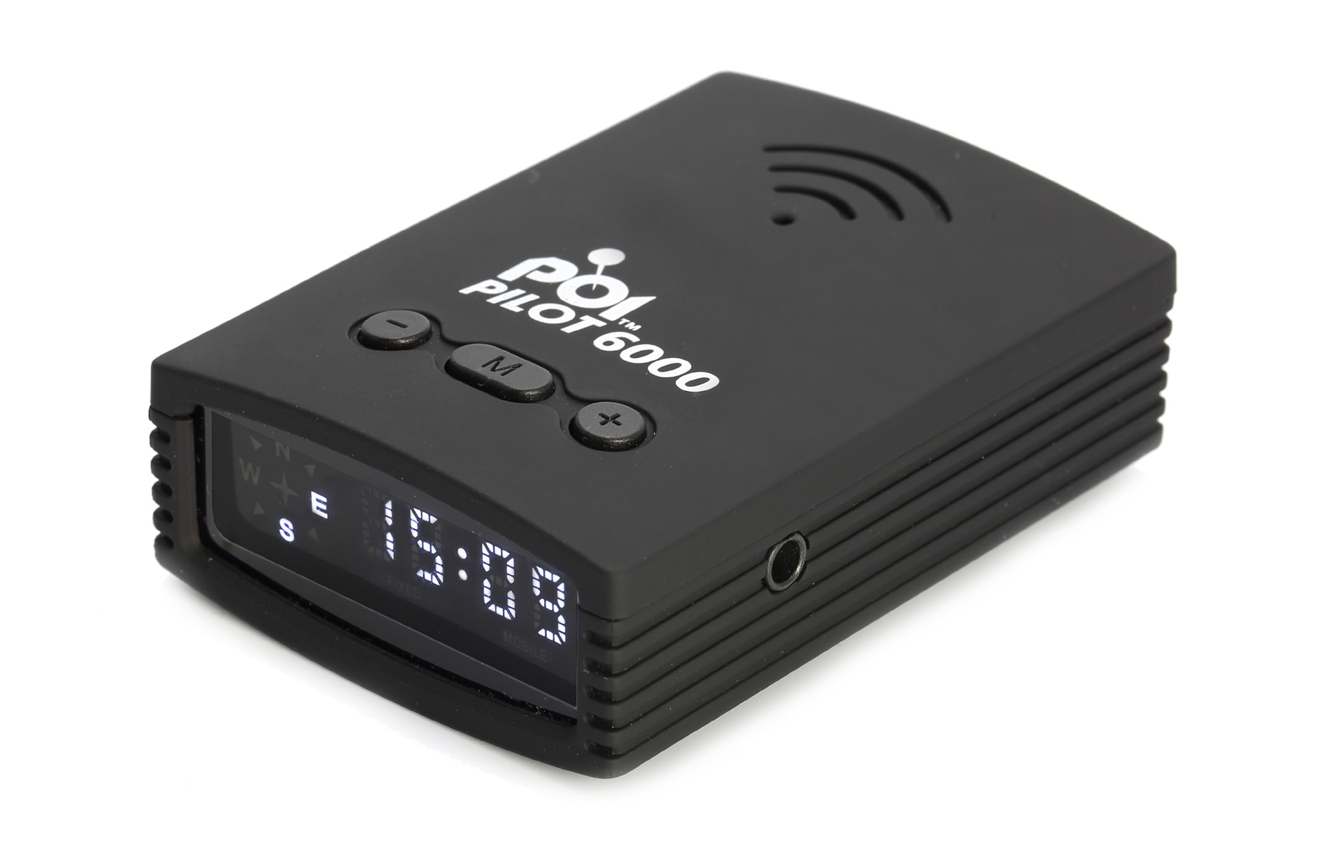

Die Bilder rechts zeigen den POI Pilot 6000 mit dem optionalen Zusatzakku 2600 mAh, welcher die Laufzeit um ca. 20 Stunden verlängert. Der optionale Zusatzakku ist eine kleine, besonders flache Powerbank mit eingebautem Micro-USB-Kabel und kann auch zum Laden von Smartphones und anderen Geräten mit Micro-USB-Buchse oder iPhone-Lightning-Buchse verwendet werden. POI Pilot 6000 und Akku sind nur über das Kabel verbunden!
POI Piloten sind Standalone POI- bzw. Blitzerwarner, die mit Hilfe eines GPS-Empfängers und einer im Gerät hinterlegten POI- bzw. Blitzerdatenbank unterwegs akustisch und visuell vor Überwachungsstellen (z.B. Blitzer) bzw. Gefahren im Straßenverkehr warnen (z.B. gefährliche Kurve).

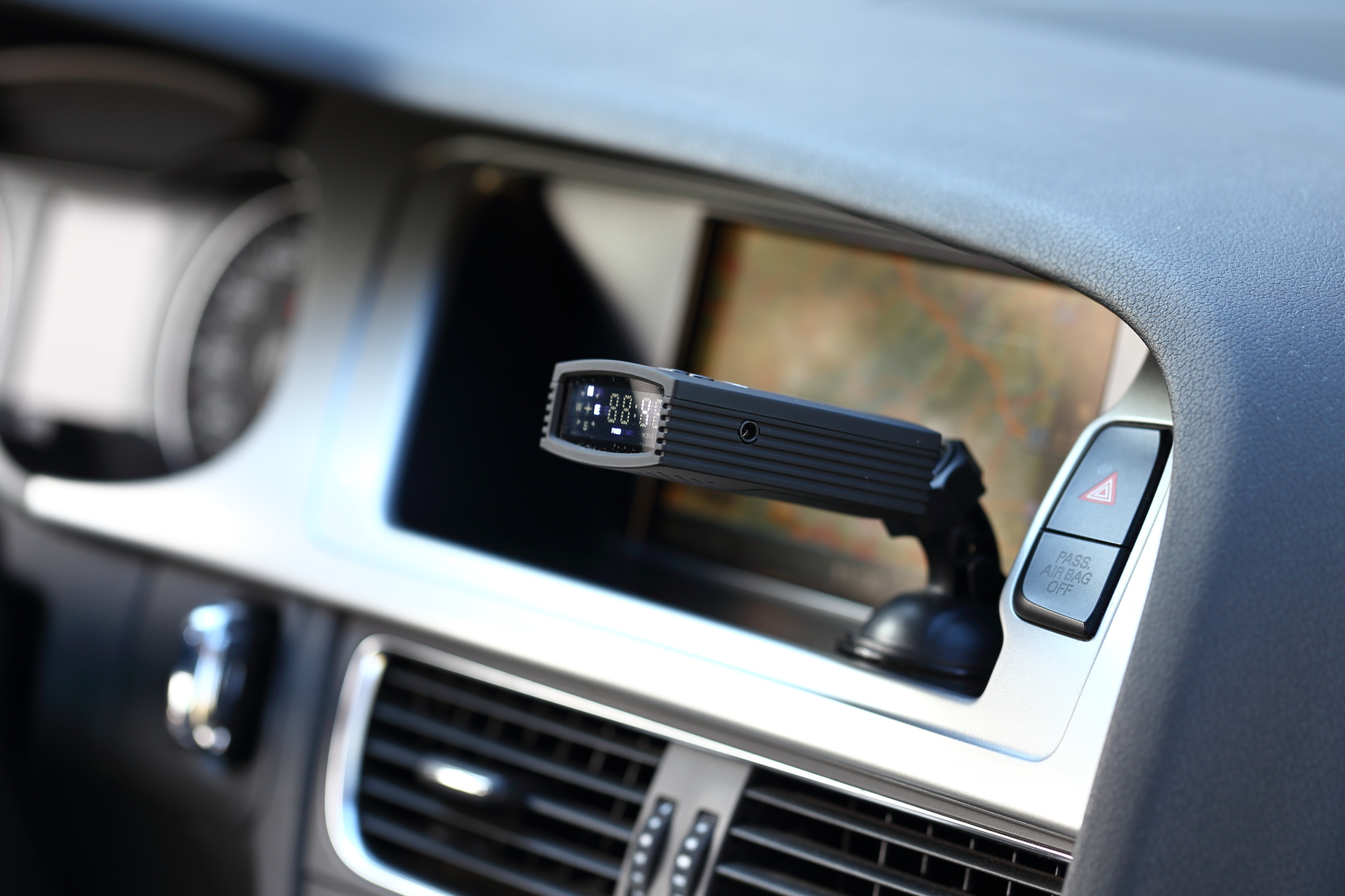

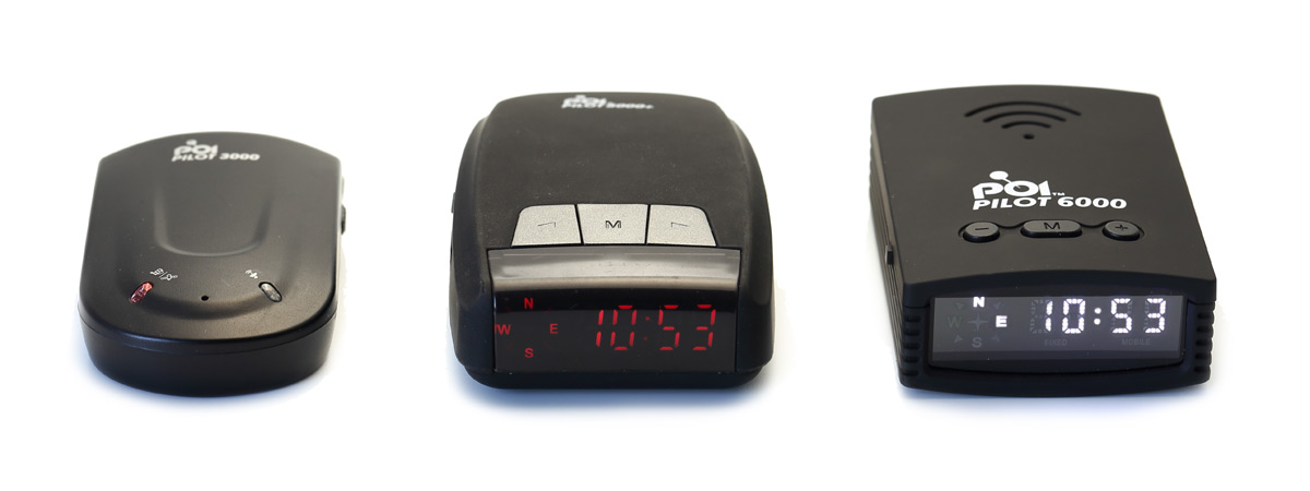

Der POI Pilot 6000 ist mit seinen Abmessungen von 72 x 51 x 24 Millimetern etwas kleiner als eine Zigarettenverpackung und wiegt inkl. 600 mAh starkem Lithium-Polymer-Wechsel-Akku nur 64 Gramm. Vorteil dieser geringen Baugröße ist, dass das Gerät sehr flexibel und auch unauffällig verwendet werden kann.
Der POI Pilot 6000 wird mit einer kleinen Saugnapfhalterung, einem USB-Kabel, einem Kfz-Ladeadapter, Akku und Anleitung geliefert. Die Halterung ist kompakt und ermöglicht dadurch, je nach Fahrzeug, unterschiedliche Installationsoptionen. Die Halterung hat Selbsthafteigenschaften und klebt daher auf nahezu allen Oberflächen (Hinweis: Die Haftkraft ist sehr hoch, wir empfehlen den Halter nur an der Scheibe zu befestigen!).

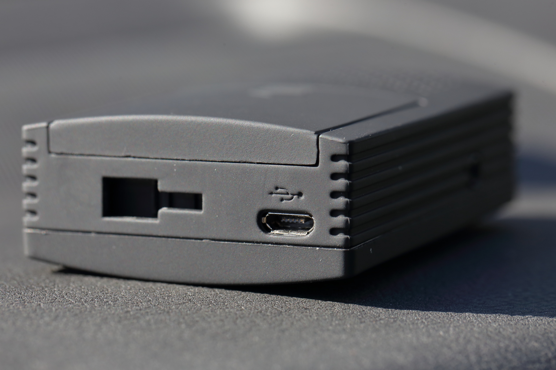

Anschlüsse

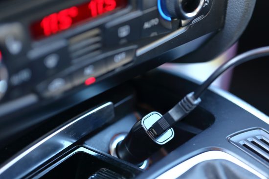

Über den Mirco-USB-Anschluss wird der POI Pilot 6000 mit Strom versorgt. Der Anschluss auf der Rückseite ermöglicht eine unauffällige Kabelführung. Der KFZ-USB-Adapter ist besonders schlank ausgeführt, um auch bei beengten Platzverhältnissen problemlos verwendet werden zu können.
Daten- und Firmware-Updates erfolgen ebenfalls über den USB-Anschluss. Die Installation von speziellen Treibern, wie bei POI Pilot 3000/5000 notwendig und immer wieder problematisch, ist beim POI Pilot 6000 überflüssig.
Zusätzlich verfügt der POI Pilot 6000 über einen 3,5 mm Klinke Audioausgang zum Anschluss an einen Kopfhörer bzw. Headset. Damit ist der POI Pilot 6000 auch für Motorradfahrer hervorragend geeignet, denn alle Warnungen erfolgen mit einer differenzierten Sprachausgabe, die ein Blick auf das Display nicht zwingend erfordert.

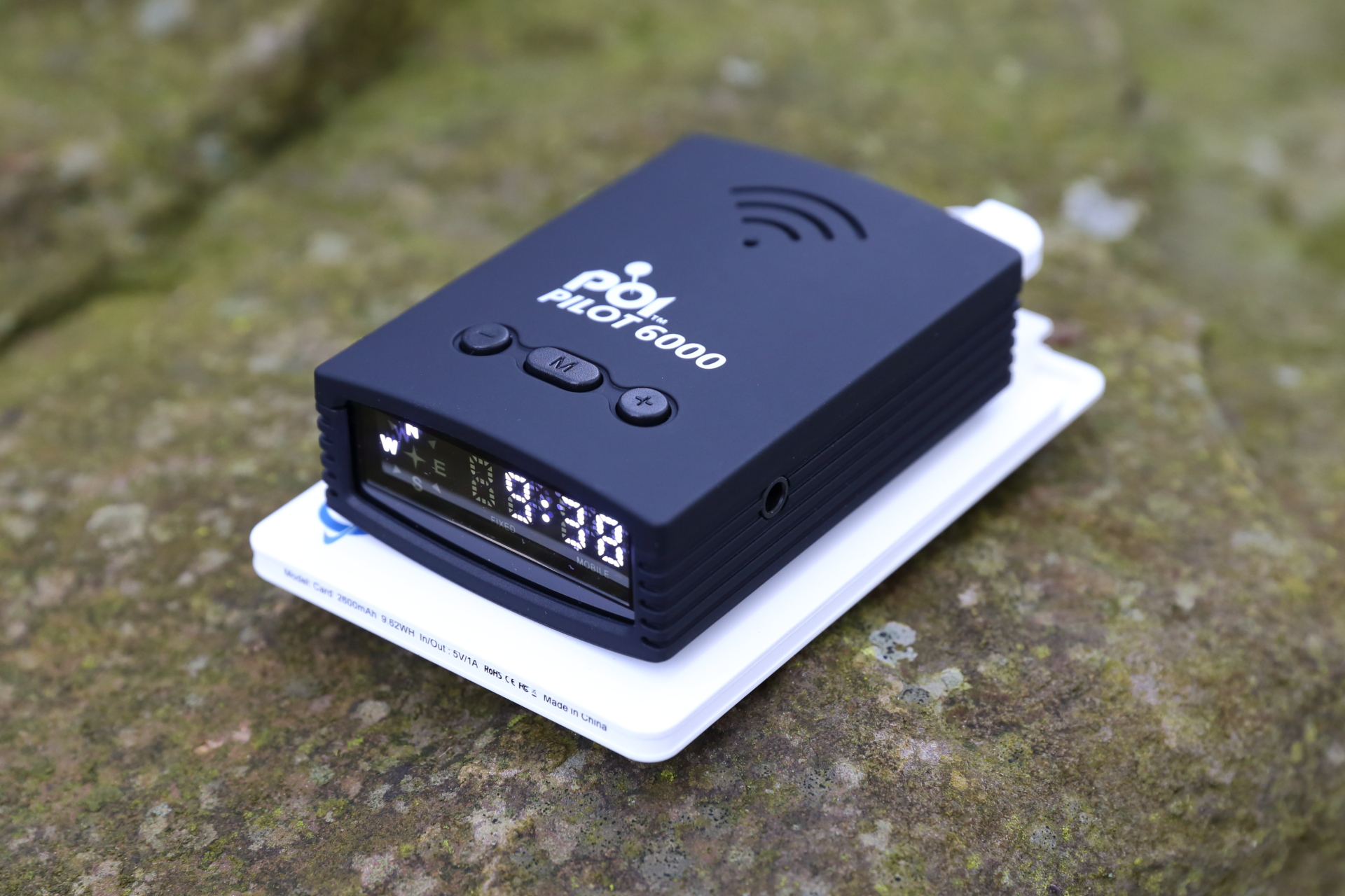

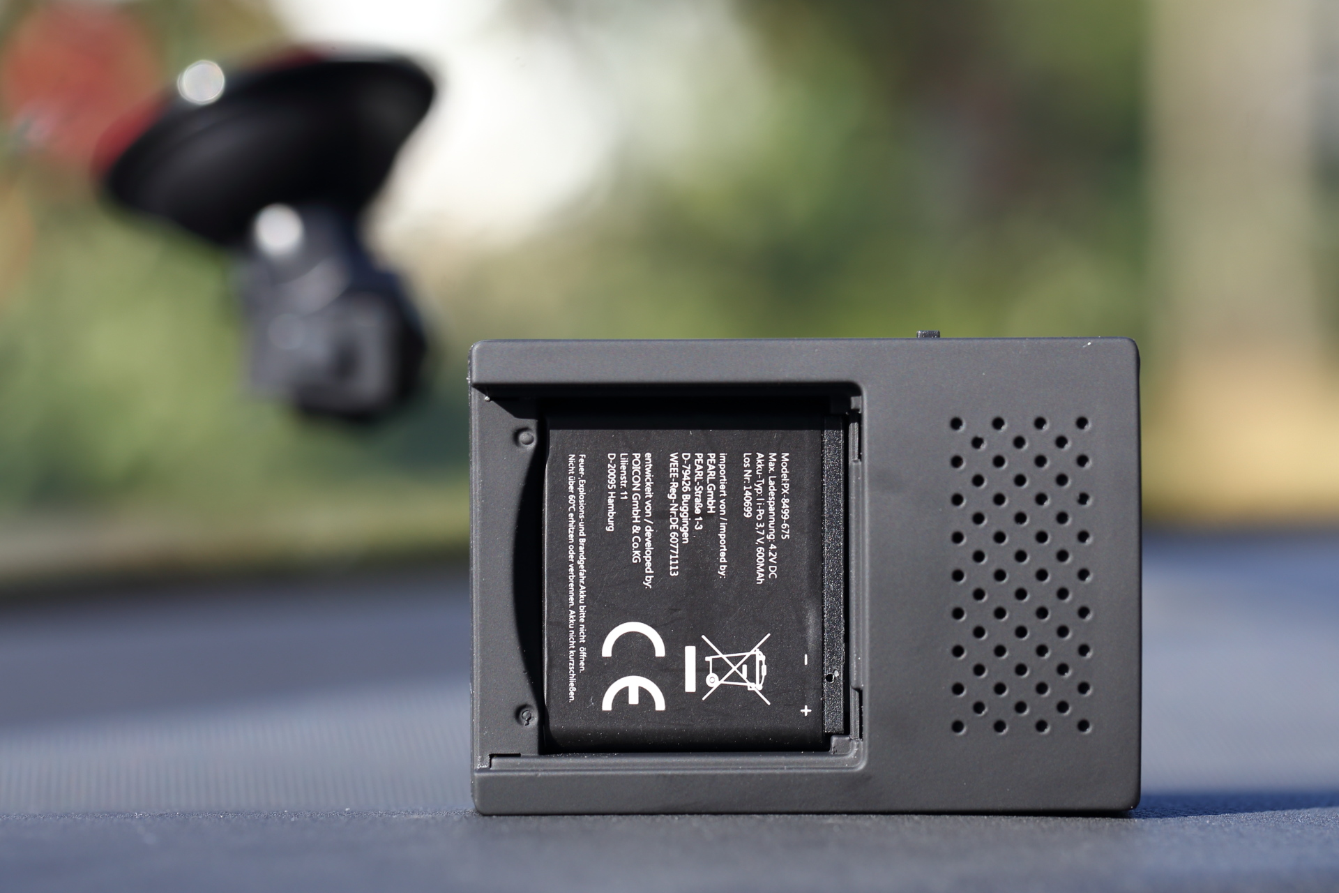

Wechselakku
Im Gegensatz zu bisherigen POI-Pilot-Modellen hat der POI Pilot 6000 einen Wechselakku. Ein über die Jahre nachlassender Akku kann somit problemlos getauscht und das Gerät weiterverwendet werden.
Der Akku hält (je nach Displayhelligkeit) 8 bis 10 Stunden. Der Akkustand kann per Tastendruck angesagt werden. Geht die Akkuspannung zuneige, warnt der POI Pilot frühzeitig akustisch. So wird verhindert, dass das Gerät unbemerkt abschaltet. Der Akku wird über den USB-Anschluss in gut 2,5 Stunden aufgeladen.
Die lange Akkulaufzeit lässt dem Nutzer viele Freiheiten bei der Platzierung des Gerätes im Fahrzeug. Ist der Warner fest im Auto verbaut und dauerhaft mit dem Ladekabel verbunden, kann er auch ohne Akku betrieben werden. Der POI Pilot startet dann automatisch, wenn die Bordspannung anliegt.

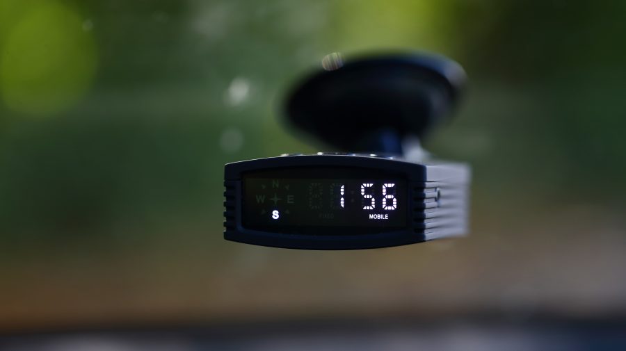

Display und Lautsprecher
Das Display des POI Pilot 6000 ist gegenüber dem Vorgänger deutlich heller. Darüber hinaus kann die Helligkeit für Tag- und Nachtmodus angepasst werden. Ein automatischer Wechsel zwischen Tag- und Nachtmodus lässt sich in den Einstellungen aktivieren. Das neue Display zeigt entweder die aktuelle Geschwindigkeit (während der Fahrt ohne Warnung), die Uhrzeit (im Stand) oder die Distanz zum nächsten Warnpunkt an. Während einer Warnung zeigt ein Schriftzug mit den Worten „FIXED“ bzw. „MOBILE“ zusätzlich an, ob es sich um einen festen oder potenziellen mobilen Blitzer handelt. Links neben der Hauptanzeige wird die Fahrtrichtung angezeigt. Die Anzeige kann auch in einem Standby-Modus betrieben werden, in dem sie komplett abgeschaltet ist und sich nur bei einer Warnmeldung kurzzeitig aktiviert. Das spart Strom und ermöglicht einen noch unauffälligeren Betrieb des POI Pilot 6000.

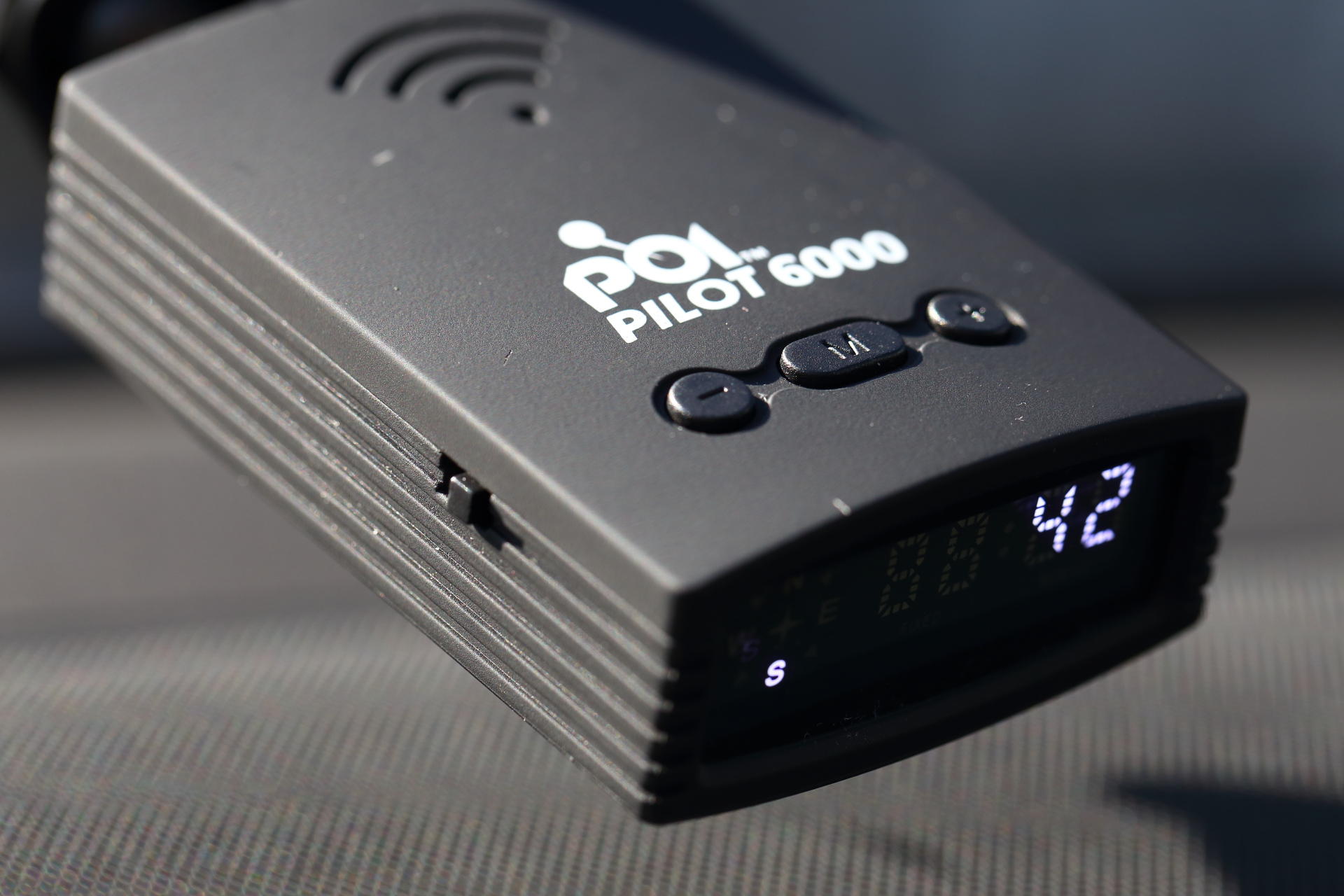

Tasten und Bedienung
Der POI Pilot 6000 hat seitlich links einen Schiebeschalter zum Ein- bzw. Ausschalten. Über drei Tasten an der Oberseite kann das Gerät leicht bedient werden.
Im Gegensatz zu den Vorgängern verfügt der POI Pilot 6000 über deutlich mehr Funktionen und Möglichkeiten, auf die Warnung Einfluss zu nehmen.

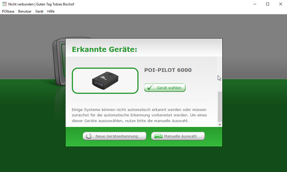

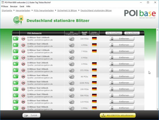

POI Pilot 6000 Installation und Inbetriebnahme über POIbase
Der POI Pilot 6000 wird ohne Daten ausgeliefert, somit kann jeder Nutzer selber entscheiden, welche Daten installiert werden sollen.
Wichtiger Hinweis
Bitte informiere Dich vor der Inbetriebnahme über die rechtliche Situation in Bezug auf die Zulässigkeit von Blitzerwarnern im jeweiligen Einsatzgebiet. Der POI Pilot 6000 kann auch ohne Blitzer verwendet werden!

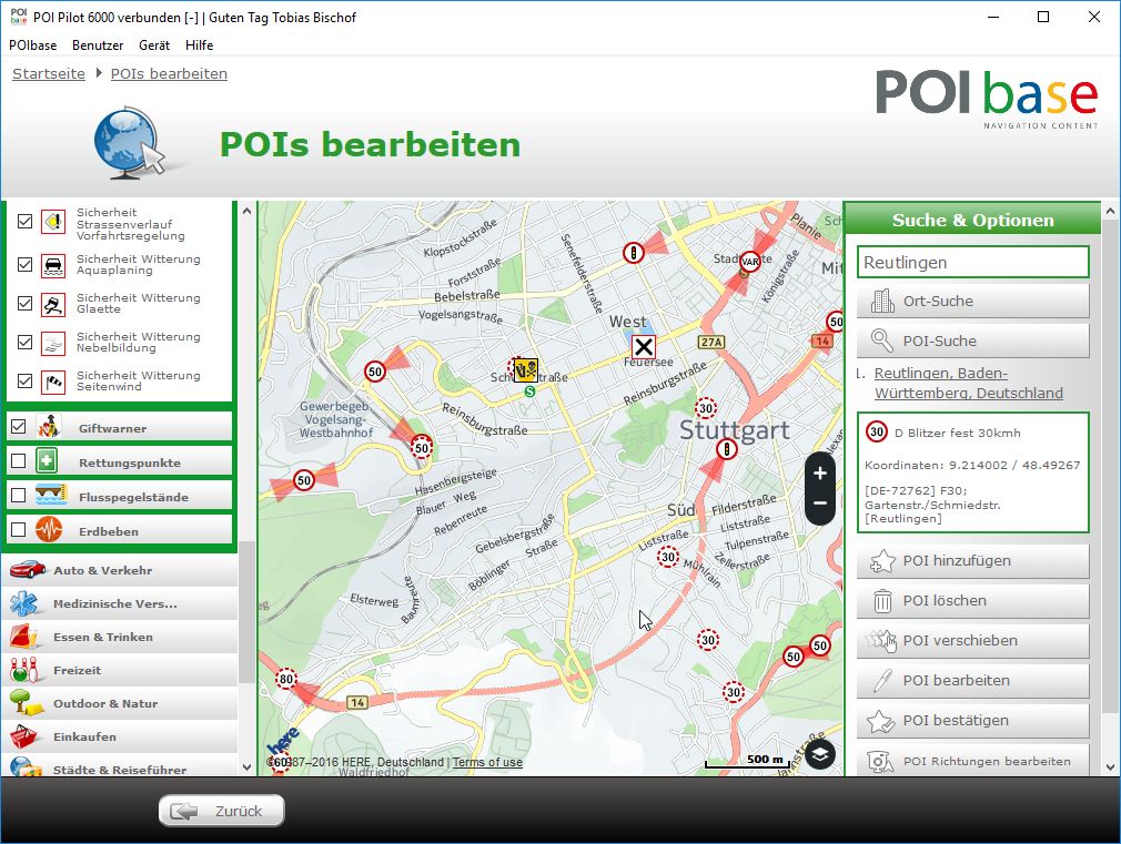

Die Installation der Blitzer- und oder POI-Daten erfolgt über die POIbase Software. POIbase erkennt den POI Pilot 6000 automatisch (Bild rechts). Die Aktualisierung der Daten wird über einen in der Packung beiliegenden Aktivierungscodes in der POIbase Software freigeschaltet. Updates der Blitzerdaten sind für die ersten drei Jahre kostenlos!

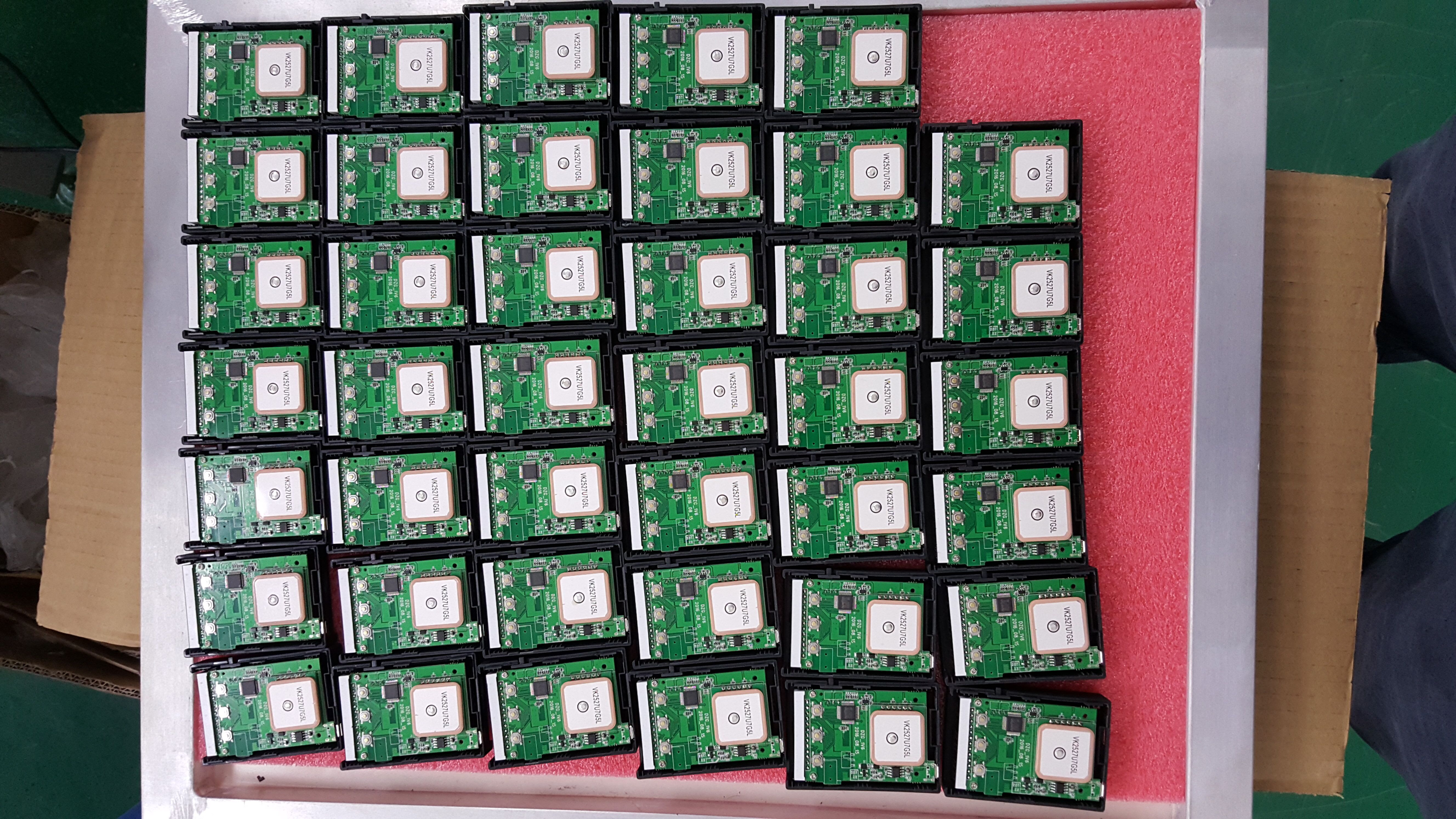

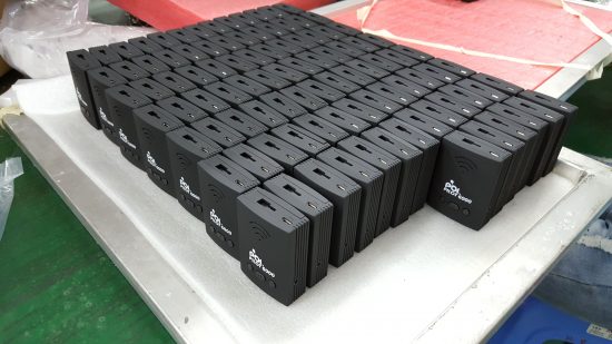

Bilder der POI Pilot 6000 Produktion
Die Hardwareentwicklung ist mittlerweile abgeschlossen und der POI Pilot 6000 befindet sich bereits in der Massenproduktion:

Muss man das Gerät vor jeder Fahrt separat ein- und danach wieder ausschalten? Oder kennt es nach einer bestimmten Zeit von selbst in einen Schlafmodus?
Leider haben viele heutigen Autos keine Steckdosen mit Zündstrom mehr. Falls doch bzw. nachgerüstet, würde ein Betrieb darüber das Gerät automatisch ein- und ausschalten?
Man kann den Akku rausnahmen und das Gerät einfach eingeschaltet lassen. Dann geht das Gerät mit der Zündung an und aus. Sollte dauerhaft Strom auf dem USB Port sein wäre das aber auch kein Weltuntergang, dann ist das Gerät halt dauerhaft eingeschaltet.
