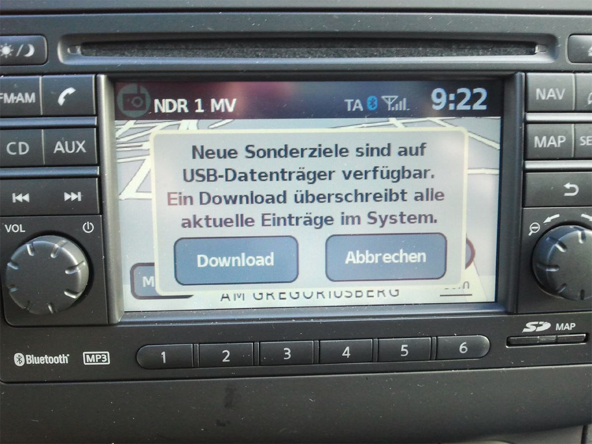

- Nissan Connect Navigationssystem starten und warten, bis das System geladen hat
- USB-Datenspeicher ins Navigationssystem einstecken es öffnet sich automatisch ein PopUp zum Download der Daten auf das Navigationssystem (Download(Cancel).
- Drücken auf Download installiert die POIs bzw. Blitzer im Navigationssystem

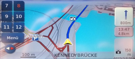

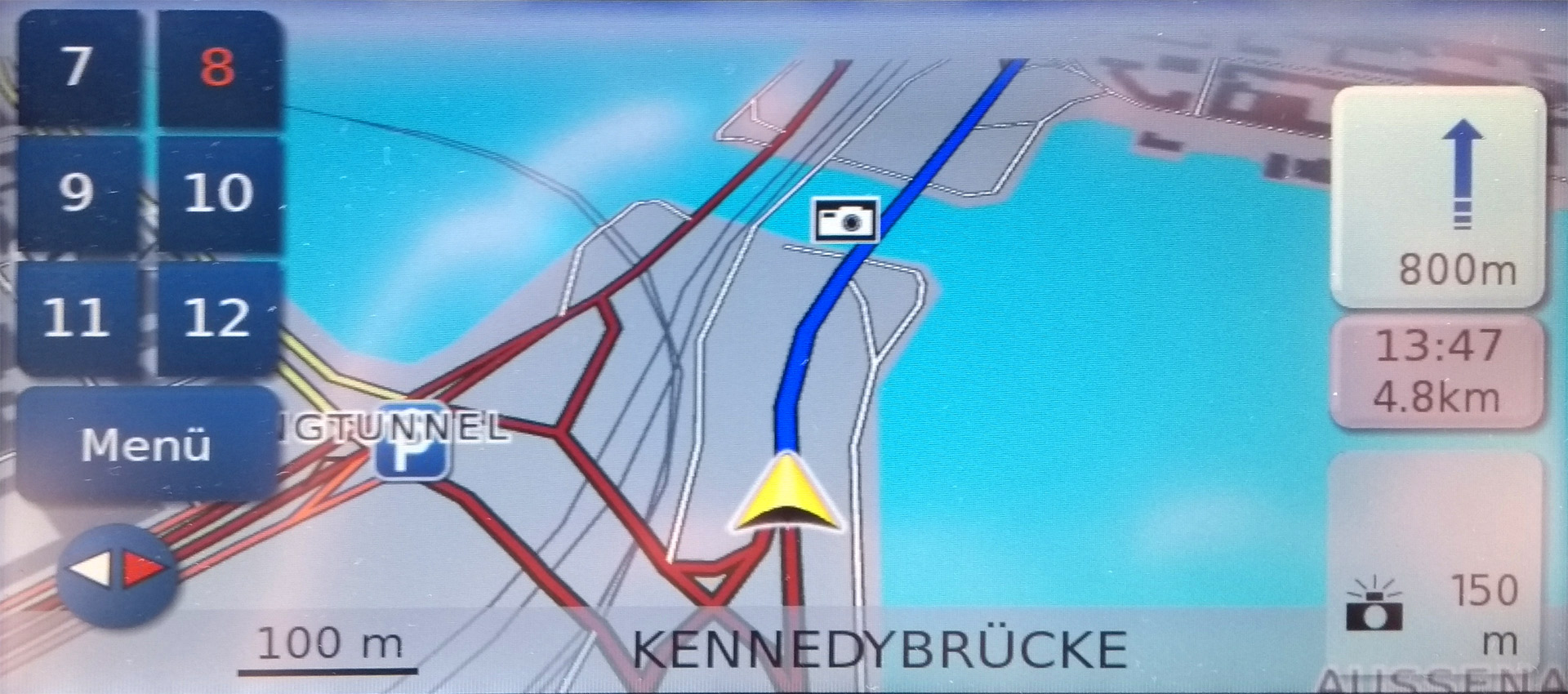

- Akustische Warnung (Piepsen)
- Visuelle Warnung (Box mit Entfernung zum Blitzer)
- Anzeige von POI-Icons auf der Karte (begrenzte Icon-Auswahl von Nissan)

ich fahre seit Jahren mit den POI Blitzerwarnungen.
Habe mir jetzt heute morgen die „3 Jahre Blitzer Deutschland “ gekauft, im Nissan Connect überschrieben, und ein seit vielen Jahren bei mir in der Gegend stehender Blitzer wird NICHT mehr angezeigt beim Vorbeifahren. Was könnte hier schiefgelaufen sein ?
Ein direkt danebenstehenderRotlichtblitzer wird angezeigt, allerdings in einer neuen, merkwürdigen Form (Textfeld mit PLZ in Klammern).
Hab ich was falsch gemacht ?
