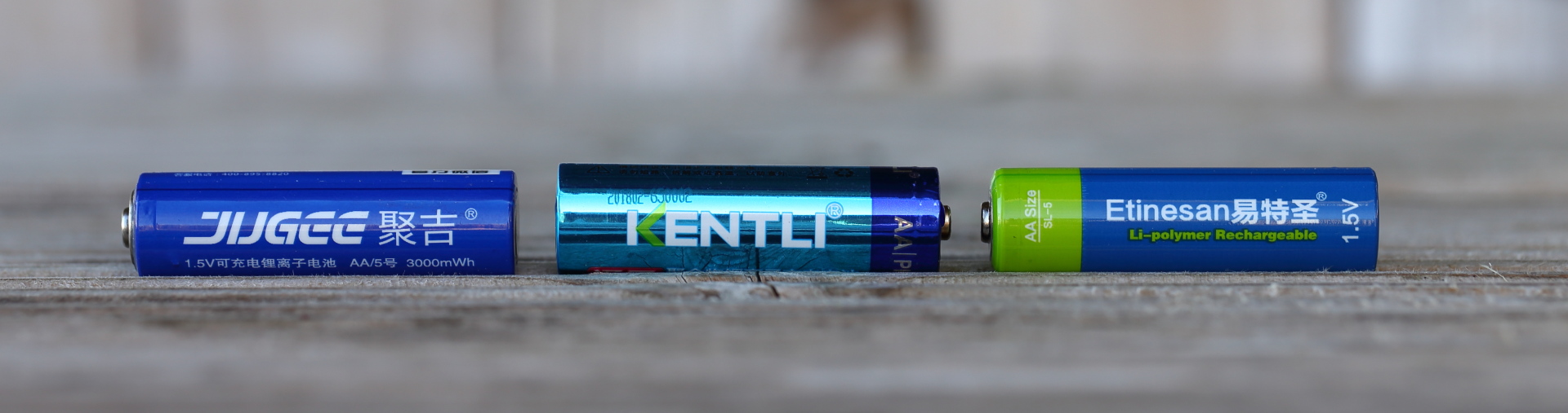

Kentli
Jugee
Etinesan
Blackube
Blackube

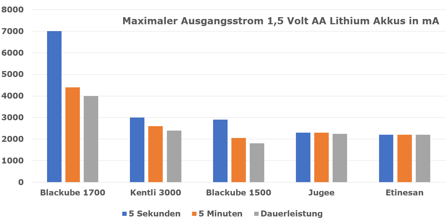

Maximaler Strom
dauerhaft in mA
5 Minuten in mA
5 Sekunden in mA
ca. 2400 mA
ca. 2600 mA
ca. 3000 mA
ca. 2250 mA
ca. 2300 mA
ca. 2300 mA
ca. 2200 mA
ca. 2200 mA
ca. 2200 mA
ca. 4000 mA
ca. 4400 mA
ca. 7000 mA
ca. 1800 mA
ca. 2050 mA
ca. 2900 mA

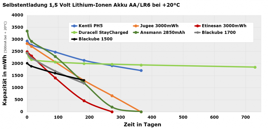

Selbstentladung
Ladung nach 14 Tagen in %
Ladung nach 3 Monaten in %
Ladung nach 1 Jahr in %
2767 mWh (94,3%)
2524 mWh (86,0%)
1714 mWh (58,4%)
2707 mWh (95,5%)
2078 mWh (73,3%)
0 mWh (0%)
2317 mWh (93,0%)
1419 mWh (59,9%)
464 mWh (18,5%)
2236 mWh (91,8%)
1688 mWh (69,7%)
ToDo
1888 mWh (94,4%)
1598 mWh (79,3%)
ToDo

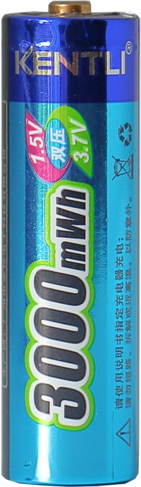

Kentli PH 3000
Der Kentli 3000 erreicht mit 2935 mWh (am 1,5-Volt-Ausgang) die höchste Kapazität und kommt der Herstellerangabe bereits sehr nahe. Die Kapazität ist damit deutlich höher als bei sog. LSD NiMH-Akkus (low-self-discharge). Die Bestmarken sog. High-Cap-NiMH-Akkus von bis zu 3350 mWh werden allerdings deutlich verfehlt. Die höchste Kapazität wird bei ca. 400 mA Entladestrom erreicht. Die Streuung lag mit 1,7 % gerade noch im akzeptablen Bereich. Beim Kentli kann die Energie auch direkt am 3,7 Volt Ausgang abgenommen werden. Da hierdie zusätzliche Spannungswandlung entfällt, ist die nutzbare Kapazität ca. 8 Prozent höher. Nimm also also die Kapazität am 3,7 Volt Ausgang als Basis für eine Bewertung, erreicht der Kentli PH 3000 die Herstellerangabe problemlos.

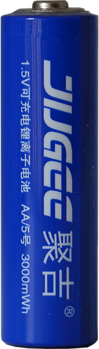

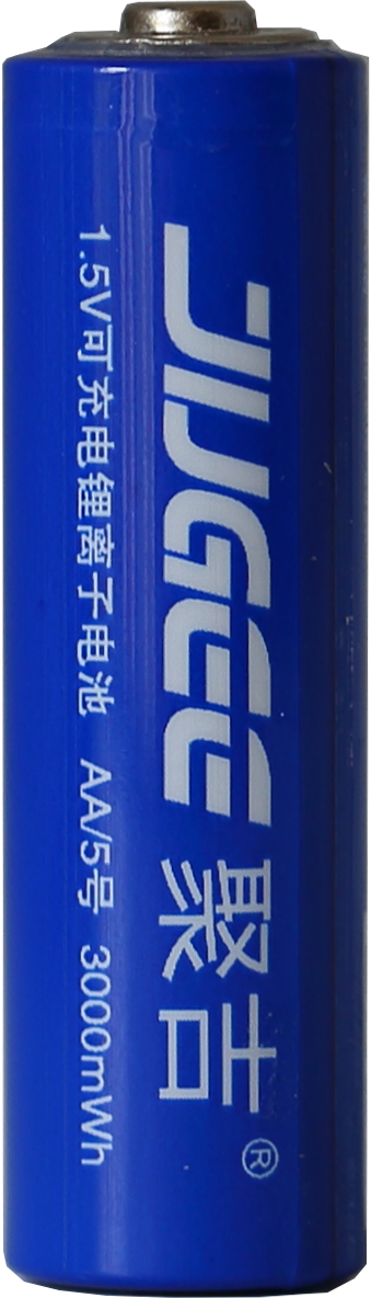

Jugee 3000
Der Jugee 3000 muss sich mit 2827 mWh dem Kentli 3000 nur knapp geschlagen geben. Der Zusammenhang zwischen Kapazität und Entladestrom ist mit dem Kentli 3000 vergleichbar.
Der Jugee JG5S 3000 hat eine recht hohe Streuung von 2,4 %, die sich über alle Tests zieht.

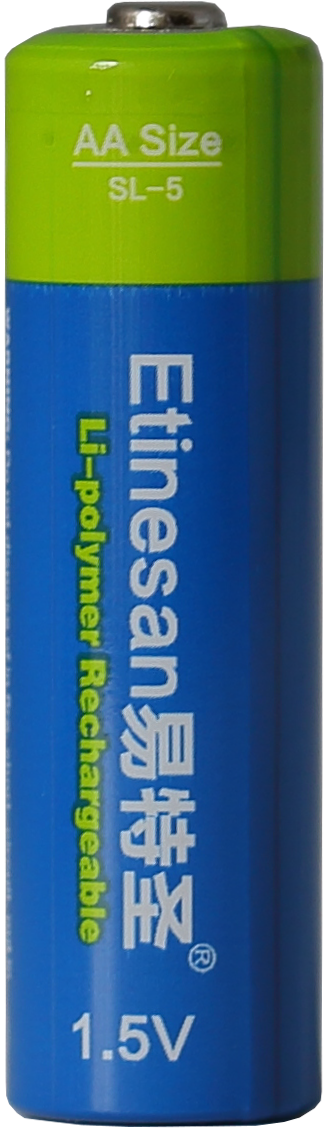

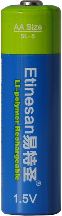

Etinesan 3000
Der Etinesan 3000 liegt mit nur 2479 mWh deutlich zurück. Die Kapazität entspricht aber dennoch dem typischen Wert eines LSD-NiMH-Akkus (low-self-discharge). Die Kapazität liegt allerdings über 15 Prozent unter der Herstellerangabe!
Die Streuung ist auch beim Etinesan 3000 ein Problem und liegt mit 2,6 % deutlich zu hoch.

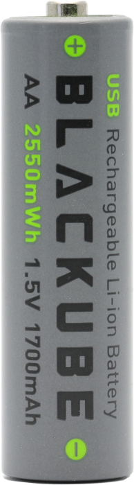

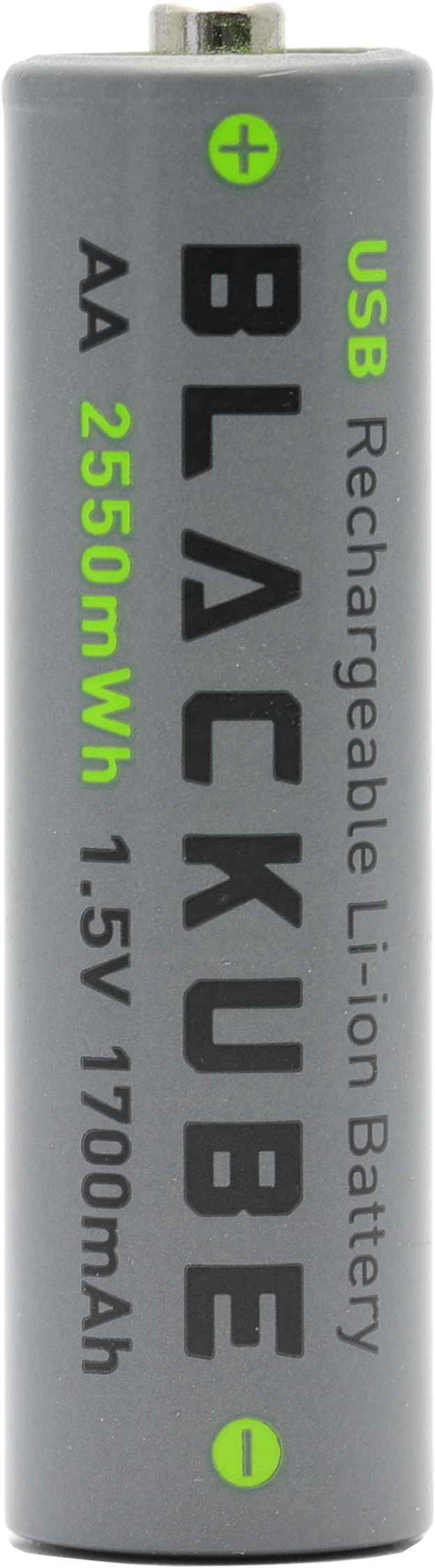

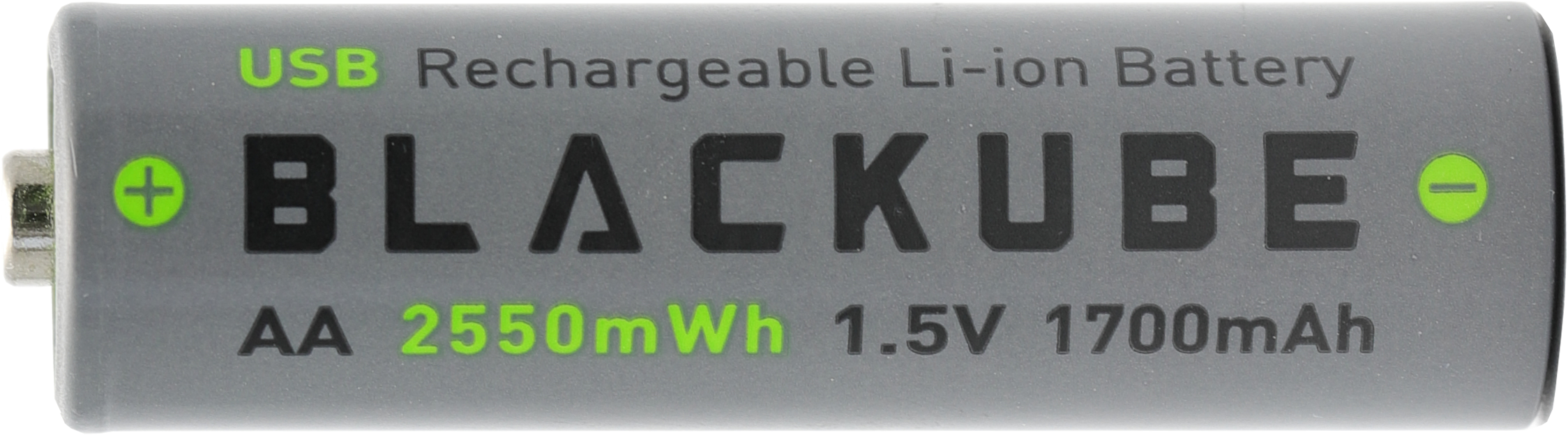

Blackube 1700
Der Blackube 1700 wird vom Hersteller mit einer Kapazität von 2550mWh beworben. In unserem Test lag die durchschnittliche Kapazität (bei 500mA Entladestrom) bei nur 2440 mWh. Bei nur 50mA Entladestrom hingegen lag die durchschnittliche Kapazität der Akkus immerhin bei 2511mWh. Die Streuung lag in unserem Test mit 1,8 % in einem gerade noch im akzeptablen Bereich.
Bei sehr hohen Strömen ca. 2300mA erreicht der Blackube 1700 die Kapazität des Kentli 3000. Da der Kentli 300 maximale 2400mA schafft, lässt sich die Kapazität bei noch höheren Strömen nicht mehr vergleichen. Allerdings erreicht der Blackube selbst bei 4000mA noch gute 1,62 Wattstunden. Allerdings wird der Akku bei diesen hohen Strömen sehr heiß und die hohe Belastung verkürzt die Lebenserwartung deutlich.

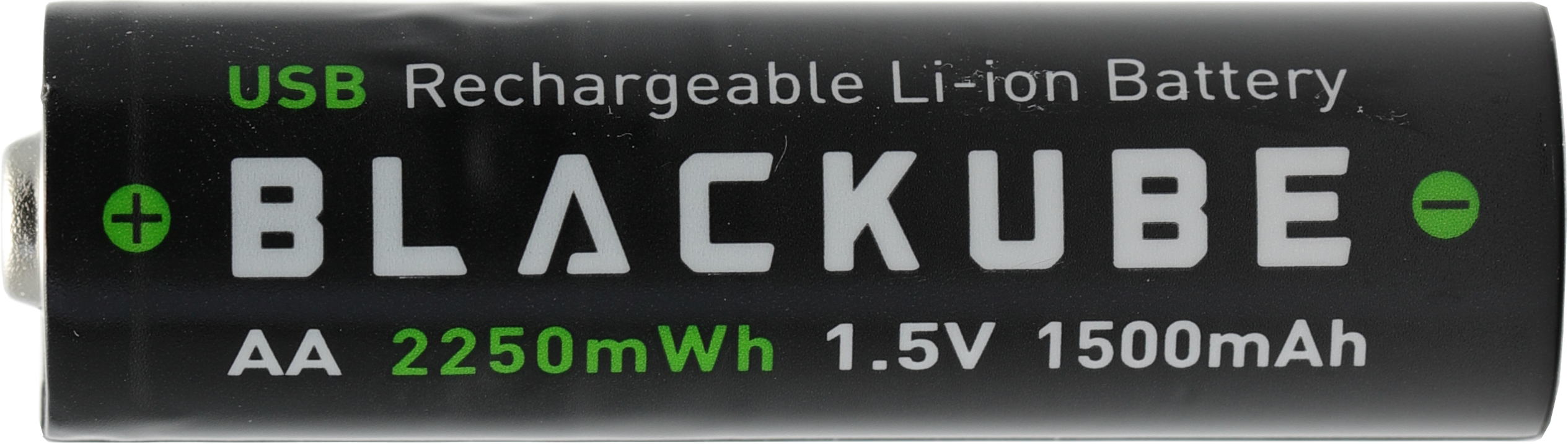

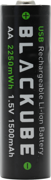

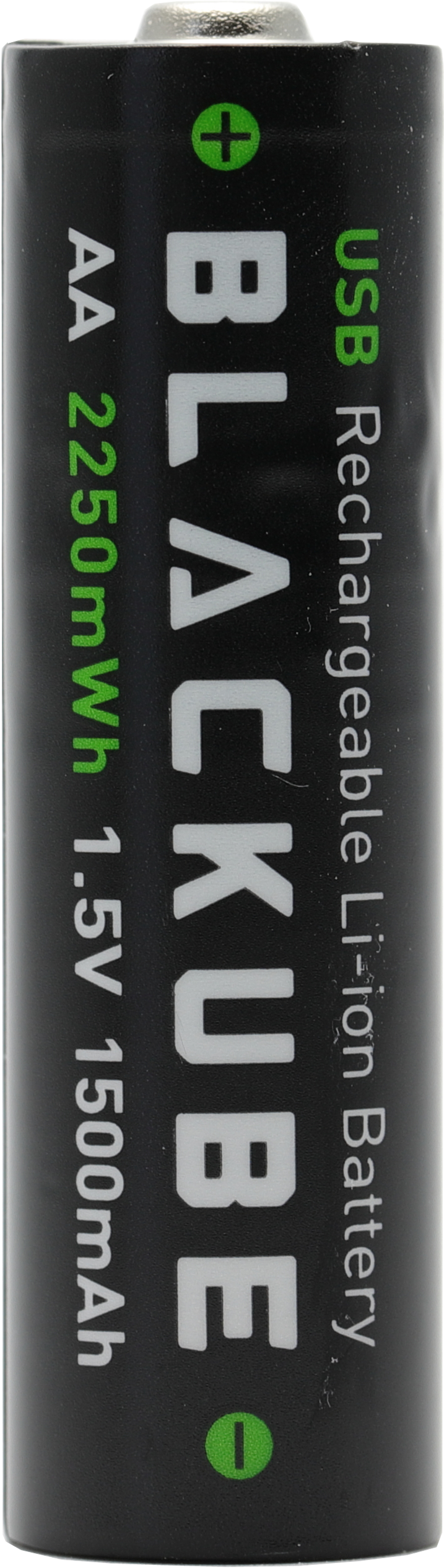

Blackube 1500
Der Blackube 1500 wird vom Hersteller mit einer Kapazität von 2250mWh beworben. In unserem Test lag die durchschnittliche Kapazität (bei 500mA Entladestrom) bei nur 2008mWh. Auch bei 50mA Entladestrom war die Kapazität mit 2063mWh nur minimal höher. Die Streuung lag in unserem Test mit 2,4 % deutlich über dem Blackube 1700 und kann durchaus als zu hoch eingestuft werden.
Die Kapazität bricht bei hohen Strömen deutlich ein. Der maximale Dauerstrom liegt ohnehin nur bei 1800mA und die Kapazität bei diesem Strom reduziert sich bereits auf nur 1434mWh. Die Kapazität liegt damit über 10 Prozent unter der Herstellerangabe.

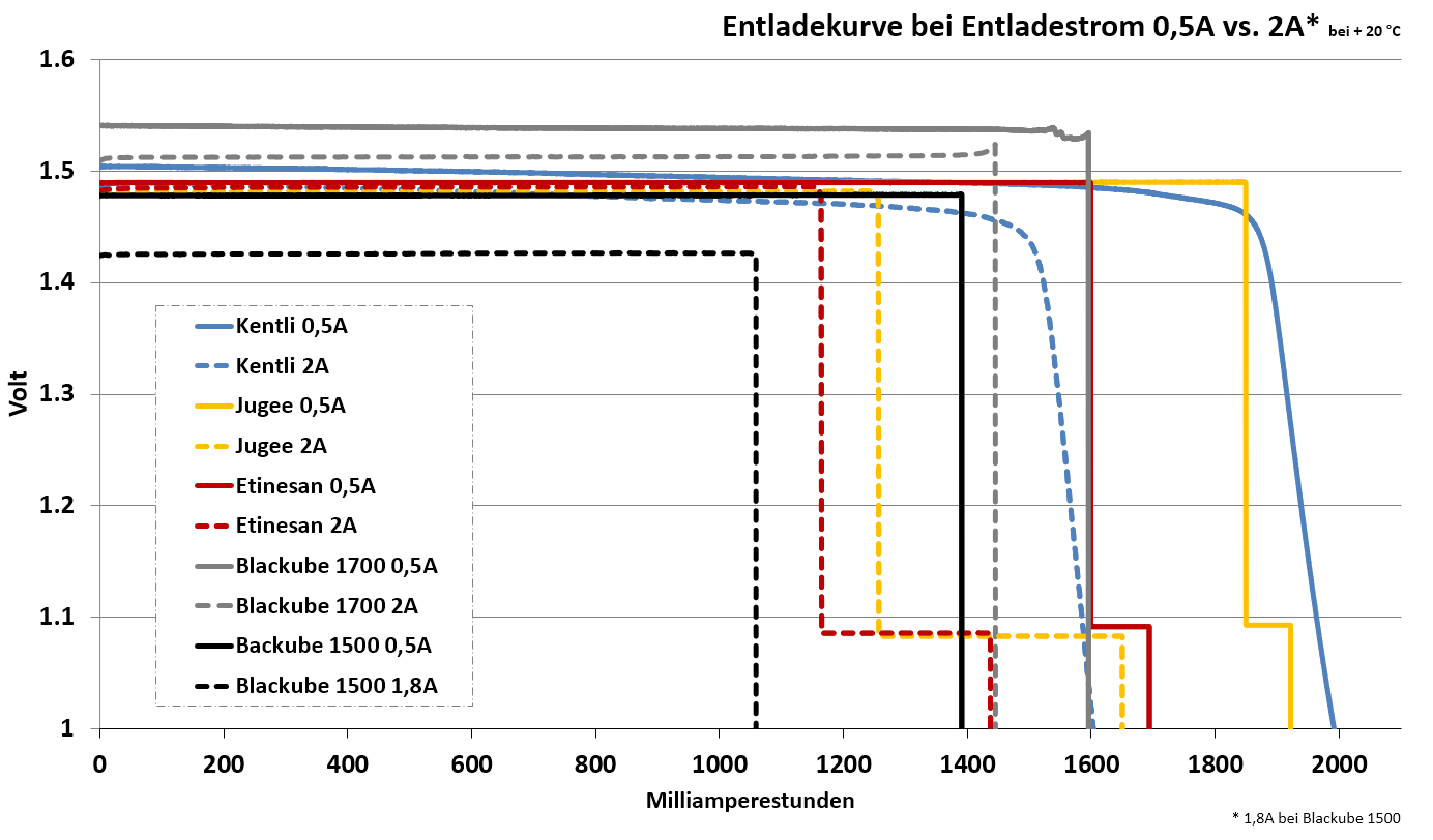

Spannung

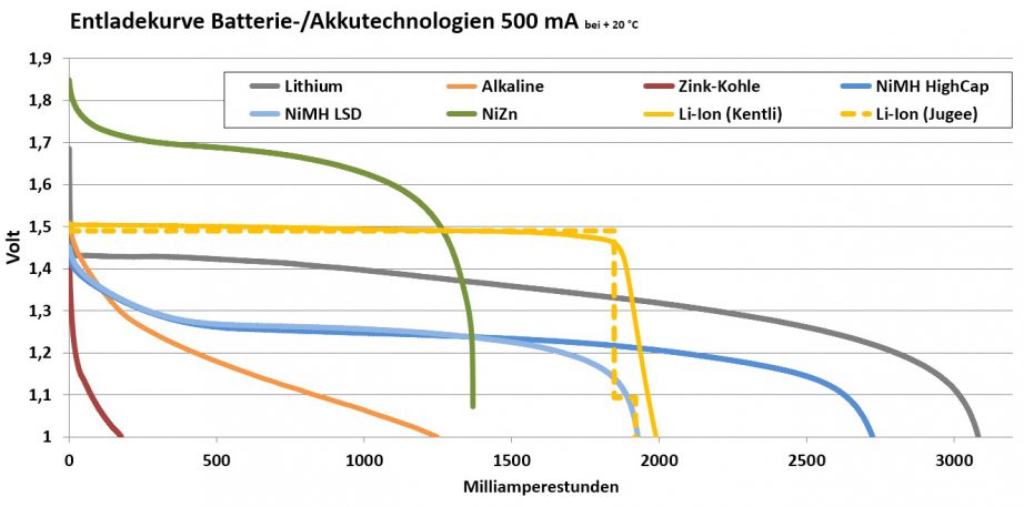

Die Besonderheit der 1,5-Volt-Lithium-Ionen-Akkus ist die konstante Ausgangsspannung von 1,5 Volt, welche unabhängig vom Ladezustand des Akkus zur Verfügung steht. Ein Nachteil der konstanten Spannung: Die Akku- bzw. Batteriestandsanzeige der meisten Verbraucher zeigt dauerhaft 100 Prozent an und es gibt keine Möglichkeit, den Ladezustand zu überwachen. Um dem Nutzer die Möglichkeit zu geben, einen leeren Akku vor der plötzlichen Abschaltung eines Gerätes zu erkennen, reduzieren alle drei Akkus kurz vor der Abschaltung die Spannung deutlich. Dieser Sprung löst dann bei vielen Geräten bereits einen Akku- bzw. Batteriealarm aus. Bei Taschenlampen oder Motoren spürt man direkt die reduzierte Helligkeit bzw. Drehzahl.
Kentli PH5 3000
Jugee 3000
Etinesan 3000
Der Akku hat zum Beginn eine etwas höhere Ausgangsspannung als die beiden Konkurrenten. Die Ausgangsspannung sinkt mit der Entladung und höheren Strömen minimal ab.
Ab einer Restkapazität von ca. 5-7 Prozent sinkt die Ausgangsspannung steil auf 1,0 Volt und der Akku schaltet ab.
Der Akku schaltet ab einer bestimmten Restkapazität und abhängig vom Ausgangsstrom schlagartig von ca. 1,5 Volt auf ca. 1,1 Volt um:
50 mA Entladestrom: ca. 1 % (ca. 30 Min.)
500 mA Entladestrom: ca. 2 % (ca. 8 Min.)
2000 mA Entladestrom: ca. 15 % (ca. 8 Min.)
500 mA Entladestrom: ca. 4,5 % (ca. 12 Min.)
2000 mA Entladestrom: ca. 80 % (ca. 10 Min.)
Blackube 1700
Blackube 1500
Höchste Spannungslage im Test welche über die gesamte Entladezeit weitgehend stabil bleibt und am Kapazitätsende direkt auf 0 Volt fällt. Das positive an dem Verhalten ist, dass man die gesamte Kapazität mit maximaler Leistung nutzen kann. Nachteil ist die Abschaltung ohne Vorwarnung.
Der kleinere Blackube zeigt grundsätzlich das gleiche Verhalten die der Balckube 1700. Die Spannung liegt allerdings etwas niedriger, ist aber immer noch höher als bei Kentli, Jugee oder Etinesan.
Das Diagramm zeigt die typische Entladespannung sowie Kapazität der unterschiedlichen Akku-/Batterietypen (AA). Dabei ergeben sich bei unterschiedlichen Entladeströmen teilweise deutliche Abweichungen. Mehr Details dazu auch in unserem AA-Akku Vergleichstest …

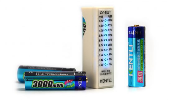

Der Kentli PH5 3000mWh bietet gegenüber den beiden anderen Konkurrenten die Möglichkeit, mit einem speziellen kleinen Spannungsmesser (siehe Bild rechts) die Spannung des internen Lithium-Ionen Akkus zu messen. Damit ergibt sich eine sehr gute Möglichkeit, den Ladezustand des Akkus zu ermitteln. Die Ermittlung des Ladezustandes ist sowohl bei NiMH-Akkus als auch bei den div. Batterietypen immer schwierig bis unmöglich da die Spannung nur bedingt mit dem Ladezustand korreliert.  Anders bei Lithium-Ionen Akkus, wo sich aus der Spannung gut auf den Ladezustand schließen lässt. Die einfache Ermittlung des Ladezustandes über das Prüfgerät ist ein wesentlicher Vorteil des Kentli Akkus und hilft im täglichen Gebrauch leere von vollen Akkus zu unterscheiden.
Leistung
Die Ausgangsleistung der 1,5 Volt Lithium-Ionen AA-Akkus ist durch den internen Spannungswandler begrenzt. Damit unterschieden sich die Akkus deutlich von NiMH-Akkus, NiZn-Akkus und sämtlichen Batterien. Normalerweise haben Akkus und Batterien einen bestimmten Innenwiderstand und die Ausgangsspannung sinkt mit höheren Strömen. Bei den 1,5 Volt Lithium-Ionen AA-Akkus hingegen schaltet die Elektronik ab einem gewissen Strom komplett ab um den internen Lithium-Ionen Akku vor Überlastung und Schäden zu schützen.
Mit Ausnahme des Blackube 1500 erreichen alle 1,5 Volt Lithium-Ionen AA-Akkus im Test erreichen mind. 2200mA im Dauerbetrieb. Diese Leistung ist, verbunden mit der hohen Ausgangsspannung für nahezu alle Anwendungen mehr als ausreichend. Eine normale Alkaline AA-Batterie ist kaum in der Lage 2200mA dauerhaft zu liefern ohne das die Spannung bereits nach wenigen Minuten auf unter 1 Volt sind. Damit sind die 1,5 Volt Lithium-Ionen AA-Akkus auf jeden Fall für alle Geräte geeignet, die auch mit normalen Alkaline Einwegbatterien verwendet werden können. NiMH-Akkus hingegen können je nach Bauart und Type durchaus auch deutlich höhere Ströme verkraften. Allerdings bricht auch bei NiMH-Akkus die eh schon deutlich geringere Spannung unter Last schnell ein. Der Blackube 1700 kann jedoch einen Dauerstrom von 4000mA vertragen und bringt für wenige Sekunden sogar gut 7000mA Leistung. Selbst bei 4000mA hält der Blackube 1700 eine Spannung von 1,5 Volt und bietet damit weit mehr Leistung als jeder NiMH-Akku. Bei der Kapazität muss sich der Blackube dann zumindest bei 4000mA gegenüber einen hochstromfähigen NiMH-Akku dann doch geschlagen geben. Ein Panasonic eneloop bringt bei 4000mA Entladestrom ca. 1,9 Wattstunden, der Blackube 1700 „nur“ noch 1,6 Wattstunden.
Diese Leistung liegt bereits locker im Bereich von NiMH-Akkus. Ströme darüber hinaus können in der Bauform AA nur von speziellen hochstromfähigen NiMH-Akkus erbracht werden (z.B. im Modellflug).
Weniger technisch gesprochen ist die Leistung der 1,5 Volt Lithium-Ionen Akkus hoch, Taschenlampe leuchten heller und Motoren laufen kräftiger. Anwendungen die an die Leistungsgrenze der Akkus gehen gibt es im Alltag praktisch nicht.

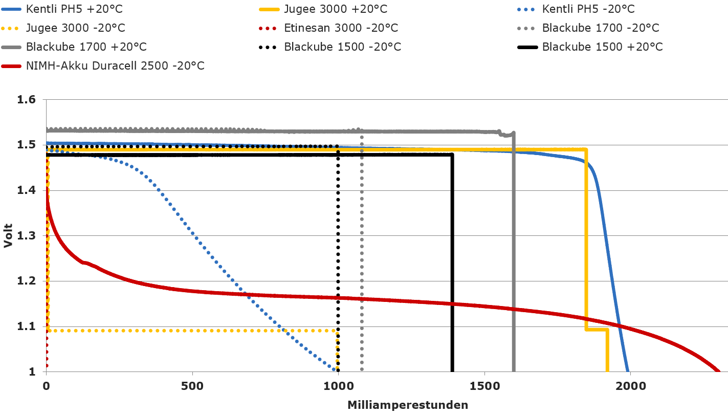

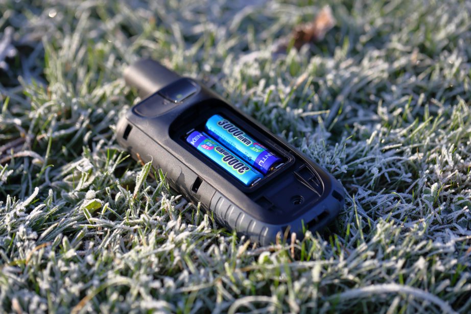

Kapazität und Spannung bei Kälte
Kälte und Frost sind immer eine Herrausforderung für Akkus und Batterien, denn in der Kälte steigt der Innenwiderstand und die Spannung sinkt. Die besten von uns bisher getesteten NIMH-Akkus erreichen bei -20°C immerhin noch gut 80 Prozent Kapazität gegenüber dem Wert bei +20°. Doch die mittlere Entladespannung sinkt bei Kälte auch bei den besten NiMH-Akkus von ca. 1,25 auf ca. 1,15 Volt und liegt damit schon sehr weit unter 1,5 Volt, der von vielen Geräten erwarteten Spannung für AA-Batterien.
Entladekurve 1,5 Volt AA-Lithium Akkus bei extrem kalten Temperaturen vs. Raumtemperatur
Das Diagramm verdeutlicht ie großen Unterschiede in der verfügbaren Kapazität bei unterschiedlichen Temperaturen.
Kentli 3000
Jugee 3000
Etinesan 3000
Der Kentli PH5 erreicht bei -20°C immhin ca. 45% seiner Kapazität. Der Spannungsverlauf unterscheidet sich jedoch bei Kälte wesentlich und wird linearer. Im Gegensatz zum NiMH-Akku sowie seinen Konkurrenten hält der Kentli PH5 die Spannung am längsten in einem hohen Bereich.
Der Jugee 3000 kann bei -20° die Spannung von 1,5 Volt nicht halten und fällt nach wenigen Sekunden bereits auf die Spannung von knapp 1,1 Volt. Diese Spannung kann dann ähnlich lange gehalten werden wie beim Kentli PH5, allerdings ist die Kapazität damit deutlich geringer.
Der Etinesan 3000 ist bei -20° nicht in der Lage den Strom von 500mA zu liefern. Erst bei ca. -15° erreicht der Etinesan dann eine Kapazität von ca. 500mWh. Die Spannung liegt dabei ebenfalls nur bei 1,1 Volt. Erst ab ca. -10° werden zumindest für einige Zeit 1,5 Volt erreicht.
Blackube 1700
Blackube 1500
Der Blackube 1700 brngt mit Abstand die höchste Kapazität bei extrem kalten Bedingungen. Er verliert nur ca. 30 Prozent an Kapazität und liegt damit bei der nutzbaren Kapazität im guten Mittelfeld der NiMH-Akkus
Der beiden Blackube Akkus sind erstaunlich unempfindlich gegenüber extremer Kälte und sind daher den meisten NiMH-Akkus überlegen. Die Spannung bleibt im Gegensatz zu NiMH-Akkus auch bei extrem kalten Bedingungen hoch und ermöglicht daher den Betrieb der meisten Verbraucher. Hohe Ströme sind jedoch weder beim Backube noch bei einem NiMH-Akku möglich. Doch die meisten NiMH-Akkus erreichen bei -20°C auch nur einen Bruchteil Ihrer Kapazität, siehe dazu: NiMH-Akkus im Vergleichstest

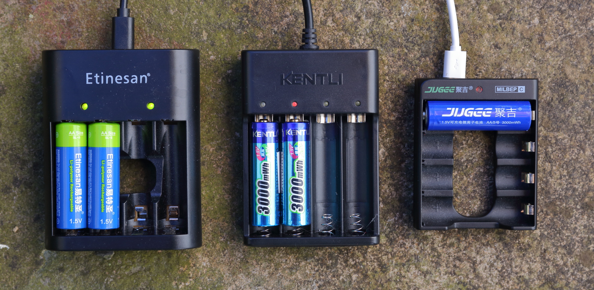

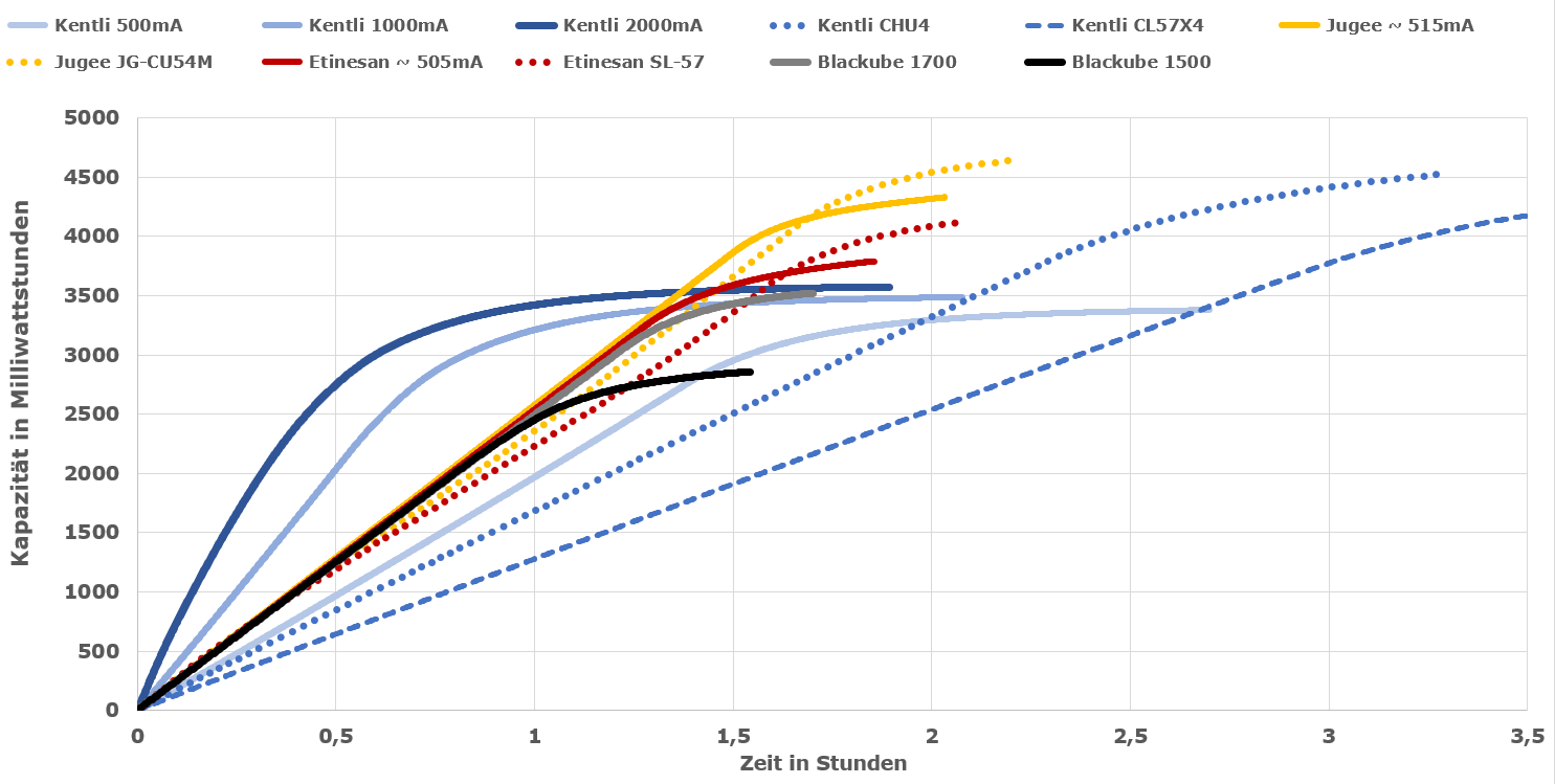

Akkus laden
Haben wir uns bisher in diesem Artikel nur auf das Entladen der Akkus bezogen, geht es in diesem Abschnitt darum, wie die 1,5 Volt Lithium-Ionen AA-Akkus wieder aufgeladen werden. Standard NiMH-Akkus werden mit einem konstanten Strom geladen. Da Lithium-Ionen-Akkus hingegen werden nach dem sog. CC-CV Prinzip geladen. CC steht hierbei für Constant-Current (konstanter Strom) und CV für Constant-Voltage (konstante Spannung). Es wird also zunächst mit einem konstanten und begrenzten Strom geladen bis eine bestimmte Spannung erreicht wird und dann wird die Spannung entsprechend begrenzt und der Strom reduziert. Normale AA-Akku-Lader für NiMH-Akkus können daher mit den 1,5 Volt Lithium-Ionen AA-Akkus nicht verwendet werden. Alle Hersteller bieten daher eigene Ladegeräte an, welche auch untereinander nicht unbedingt kompatibel sind.
Kentli 3000
Jugee 3000
Etinesan 3000
Der Kentli PH5 hat um den Plus-Pol einen Kontakt für den internen Lithium-Ionen Akku und wird über diesen Kontakt geladen. Die Ladung erfolgt wie bei Lithium-Ionen-Akkus überlich nach CC-CV wobei der Strom abhängig vom verwendeten Ladegerät ist (siehe Diagramm). Die Spannung ist auf 4,2 Volt begrenzt. Der Kentli 3000 PH5 AA Akku kann mit sehr hohen Strömen bis ca. 2000mA und damit sehr schnell geladen werden. Die Abschaltung der Ladung erfolgt beim Unterschreiten eines bestimmten Abschaltstroms. Die Höhe des Abschaltstroms unterscheidet sich zwischen den Ladegeräten leicht und liegt zwischen bei ca. 25 bis 35mA. Bei unseren Ladungen mit dem Neware Battery Taster haben wir bei 10mA abgeschaltet.
Der Jugee 3000 wird mit einer konstanten Spannung von 5 Volt geladen. Der Akku hat eine eingebaute Laderegelung und begrenzt dem Strom selbstständig auf ca. 515mA mit leichten Abweichungen von zwischen den Akkus. Die Stromaufnahme des Akkus sinkt zum Ende der Ladung wie für Lithium-Ionen-Akkus  typisch. Sinkt die Stromaufnahme auf ca. 70mA schaltet der Akku die Ladung selbstständig an. Der Akku hat um den Plus-Pol eine kleine LED, welche beim Laden leuchtet. Ist der Akku voll, erlischt die LED. Der recht hohe Abschaltstrom verwundert etwas, denn die Kapazität des Akkus wird damit vermutlich zugunsten der Lebenserwartung nicht ganz ausgereizt.
Der Etinesan 3000 wird wie der Jugee 3000 konstanten Spannung von 5 Volt geladen und regelt seine Stromaufnahme bei ca. 520mA mit teils deutlichen Abweichungen zwischen den Akkus. Der Abschaltstrom liegt bei ebenfalls bei ca. 70mA und wird vom Akku selber geregelt. Dank der interne Laderegelung kann sowohl beim Jugee als auch beim Etinesan einfach eine 5 Volt Spannung z.B. von einem USB-Ausgang angelegt werden um den Akku zu laden. Eine Strombegrenzung der Spannungsquelle ist nicht unbedingt notwendig, was die Ladung sehr einfach und universell macht.
Während der Ladung leuchtet eine grüne LED, welche mit Ladeende erlischt.
Blackube 1700
Blackube 1500
Der Akku wird mit über die Mirco-USB-Buchse mit einer konstanten Spannung von 5 Volt geladen. Der Akku begrenzt den Ladestrom bei ca. 485mA (hohe Streuung unter den Akkus zwischen 460-500mA).
Sinkt der Ladestrom unter 60mA ist die Ladung nach ca. 1 Stunde 40 Minuten (+/- 10min) beendet. Eine kleine an Plus-Pol angebrachte LED signalisiert das Ladeende durch Wechsel von rot auf grün.
Sinkt der Ladestrom unter 50mA ist die Ladung nach ca. 1 Stunde 35 Minuten (+/- 10min) beendet. Eine kleine an Plus-Pol angebrachte LED signalisiert das Ladeende durch Wechsel von rot auf grün.
Kentli CL574X Ladegerät für 4 x AA/AAA
…als Taschenlampe (nutzt direkt 3,7 Volt aus 1-4 x AA/AAA)
Nun stellt sich die Frage, wie lange dauert es, bis die Akkus wieder vollständig aufgeladen sind. Die Ladezeit ist vom verwendeten Ladegerät bzw. Ladestrom abhängig. Wir haben die unterschiedlichen Ladezeiten in einem Diagramm zusammengefasst. Die durchgezogenen Linien wurden mit dem Neware Battery Tester gemessen, die gestrichelten Linien mit den Ladegeräten der jeweiligen Hersteller. Die Messung der Kapazität erfolgte in diesem Fall inkl. des Verbrauches der Ladegeräte selber.
Ladezeiten und Ladekapazität 1,5 Volt AA Lithium Akkus
Das Diagramm zeigt folgendes:
  • Die Zeiten für eine vollständige Ladung liegt bei den meisten Akkus zwischen 1,5 und 2 Stunden. Deutlich länger benötigen die Kentli Akkus mit den original Ladegeräten. Am schnellsten Laden die Blackube Akkus. Es gibt durchaus schnellladefähige NIMH-AA Akkus, die in einer Stunde voll geladen werden können (im Bereich Modellbau auch noch schneller). Handelsübliche NiMH-AA-Lader benötigen allerdings durchaus 3-6 Stunden.
  • Betrachtet man die Zeit, welche benötigt wird um 80% der Energie zu laden, reduzieren sich die Zeiten dramatisch. So wird z.B. der Kentli PH5 mit 2000mA Ladestrom in ca. 30 Minuten zu 80% geladen. Das ist beeindruckend schnell und von NiMH-Akkus kaum erreichbar.
  • Die Ladegeräte von Kentli laden deutlich langsamer als technisch möglich. Die 80% werden erst nach ca. 2 Stunden erreicht.
  • Etinesan und Blackube benötigt ca. 1 Stunden 10 Minuten für die 80% Ladung.
  • Jugee läd zwar nicht langsamer als Etinesan benötigt aber durch die größere Kapazität 1 Stunden 20 Minuten bis 80% erreicht sind
  • Obwohl die Kentli PH5 die größte Kapazität haben, wird für die Ladung deutlich weniger Energie benötigt. Die Ursache liegt darin, dass der Lithium-Ionen Akku direkt per CC-CV geladen wird und nicht wie bei Jugee und Etinesan noch eine Spannungswandlung von 5Volt auf die Ladespannung erfolgen muss sowie Energie für die Lade-LED verbraucht wird.
  • Hohe Ladeströme sind weniger effizient und benötigen mehr Energie. Siehe nachfolgende Tabelle…
Links: Etinesan SL-57 | Mitte: Kentli CHU4 | Rechts: Jugee JG-CUM54

Selbstentladung
Alle Akkus unterliegen einer gewissen Selbstentladung. Das bedeutet, die nutzbare Kapazität nimmt ab dem Zeitpunkt an dem ein Akku vom Ladestrom getrennt wurde kontinuierlich ab. Bei NiMH-Akkus sind es besonders die Akkus mit hoher Kapazität, welche auch unter einer hohen Selbstentladung leiden. Die Akkus mit der höchsten Kapazität in unserem NiMH-Akku Vergleichstest sind z.B. bereits nach gut 6 Monaten vollständig selbst entladen. Aus diesem Grund wurden spezielle NiMH-Akkus entwickelt, welche unter dem Beriff LSD (low-self-discharge) Akku vertrieben werden. Diese Akkus haben etwas weniger Kapazität, behalten aber selbst nach 2 Jahren noch bis zu 80% der ursprünglichen Kapazität. Die Selbstentladung ist wesentlich von der Temperatur abhängig. Je höher die Temperatur, desdo höher aus die Selbstentladung. Für unseren Test verwenden wir daher einen Temperierschrank, welche die Temperatur bei exakt +20°C regelt.
Die Tests zur Selbstentladung sind noch nicht ganz abgeschlossen, dieser Teil des Tests wird daher fortlaufend aktualisiert. Doch bereits jetzt zeigen sich deutliche Unterschiede und auch ein erster Nachteil der 1,5 Volt Lithium-Akkutechnik. Die Selbstentladung liegt deutlich höher als bei den besten LSD-NiMH-Akkus. Während bei LSD-NiMH-Akkus die Selbstentladung mit der Zeit eher verlangsamt wird, scheint es bei den 1,5 Volt Lithium-Akkus eher einen linearen Zusammenhang zu geben. Da die Selbstentladung über das hinausgeht, was man von einem Lithium-Ionen Akku typischerweise erwarten würde, scheint die im Akku verbaute Elektronik eine minimal Stromaufnahme zu haben und somit die Entladung zu beschleunigen, was vor allem beim Jugee gut zur linearen Abnahme der Kapazität passt.
Dennoch hat zumindest der Kentli PH5 Akku auch nach einem Jahr nur unwesentlich weniger Kapazität als der beste von uns getestete LSD-NiMH-Akkus, was kein schlechtes Ergebnis ist. Es bleibt aber zu befürchten, dass die Werte nach 2 Jahren deutlich weiter auseinanderliegen. So ganz in der Schublade vergessen sollte man daher auch die 1,5 Volt Lithium-Ionen Akkus nicht, da sonst ebenfalls eine schädliche Tiefentladung droht.
Für Fernbedienungen, Feuermelder oder andere Verbraucher mit minimalem Energieverbrauch sind die 1,5 Volt Lithium-Ionen Akkus daher nur bedingt geeignet, was aber auch für die meisten NiMH-Akkus gilt (wegen zu geringer Spannung und Selbstentladung). In solchen Verbrauchern haben Einwegbatterien durchaus noch eine Berechtigung.

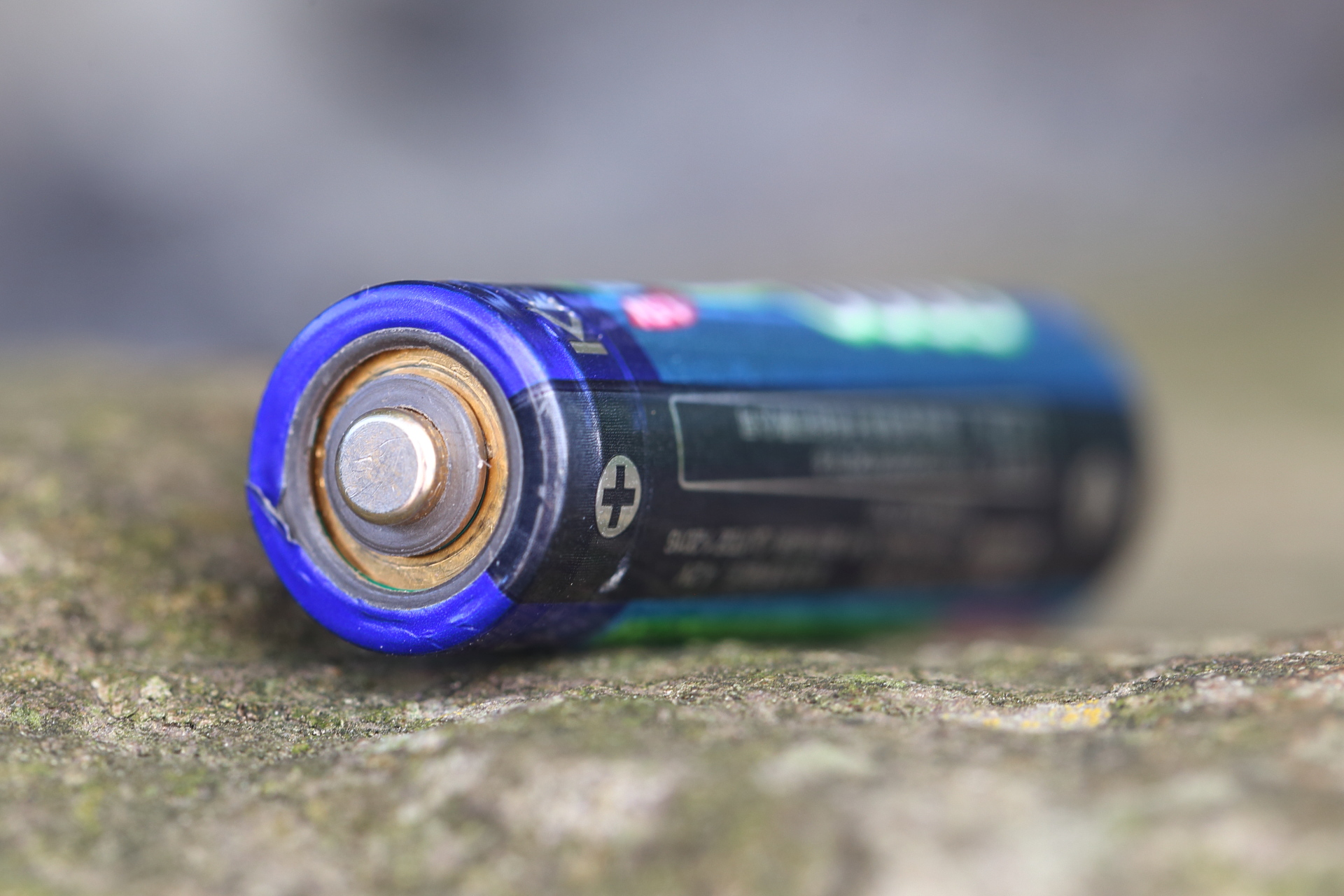

Immer wieder liest man von Lithium-Ionen Akkus, die in Laptops oder Smartphones explodieren oder zumindest in Brand geraten.
Sind 1,5 Volt Lithium-Akkus gefährlicher als Einwegbatterien oder NiMH-Akkus?
Dank der Schutzelektronik ist der 1,5 Volt Lithium-Akku in der Bauform AA/LR6 gut gegen Kurzschluss gesichert, denn mehr als 2-3 Ampere lässt die Elektronik nicht und schaltet ab.
Anders beim NiMH oder auch NiZn-Akku. Der Strom wird nur vom Innenwiderstand der Zelle begrenzt und kann durchaus eine Stärke erreichen, die einen dünnen Draht verglühen lässt. Ein sorglos in die Handtasche geworfener NiMH oder gar NiZn-Akkukann daher bei Kurzschluss leichter einen Brand zu verursachen als die hier getesteten 1,5 Volt Lithium-Ionen Akkus. Alkaline Einwegbatterien haben einen sehr hohen Innenwiderstand und sind daher kaum in der Lage den für einen Brand nötigen hohen Kurzschluss-Strom zu liefern.
Etwas anders sieht es bei der Stabilität der Akku-Zelle an sich aus. NiMH-Akkus gelten als sehr sicher und sind nicht bekannt dafür, bei mechanischer Beschädigung oder Tiefentladung durchzugehen.
Lithium hingehen ist ein sehr reaktives Element. Bei mechanischer Beschädigung kann sich im schlimmsten Fall die gespeicherte Engerie schlagartig entladen und der Akku in Brand gesetzt werden. Auch sehr alte oder tiefentladene Lithium-Ionen Akkus stellen eine gewisse Gefahr dar.
Doch gilt das auch für die kleinen Lithium-Ionen Akkus in den 1,5 Volt Batterien hier im Test?

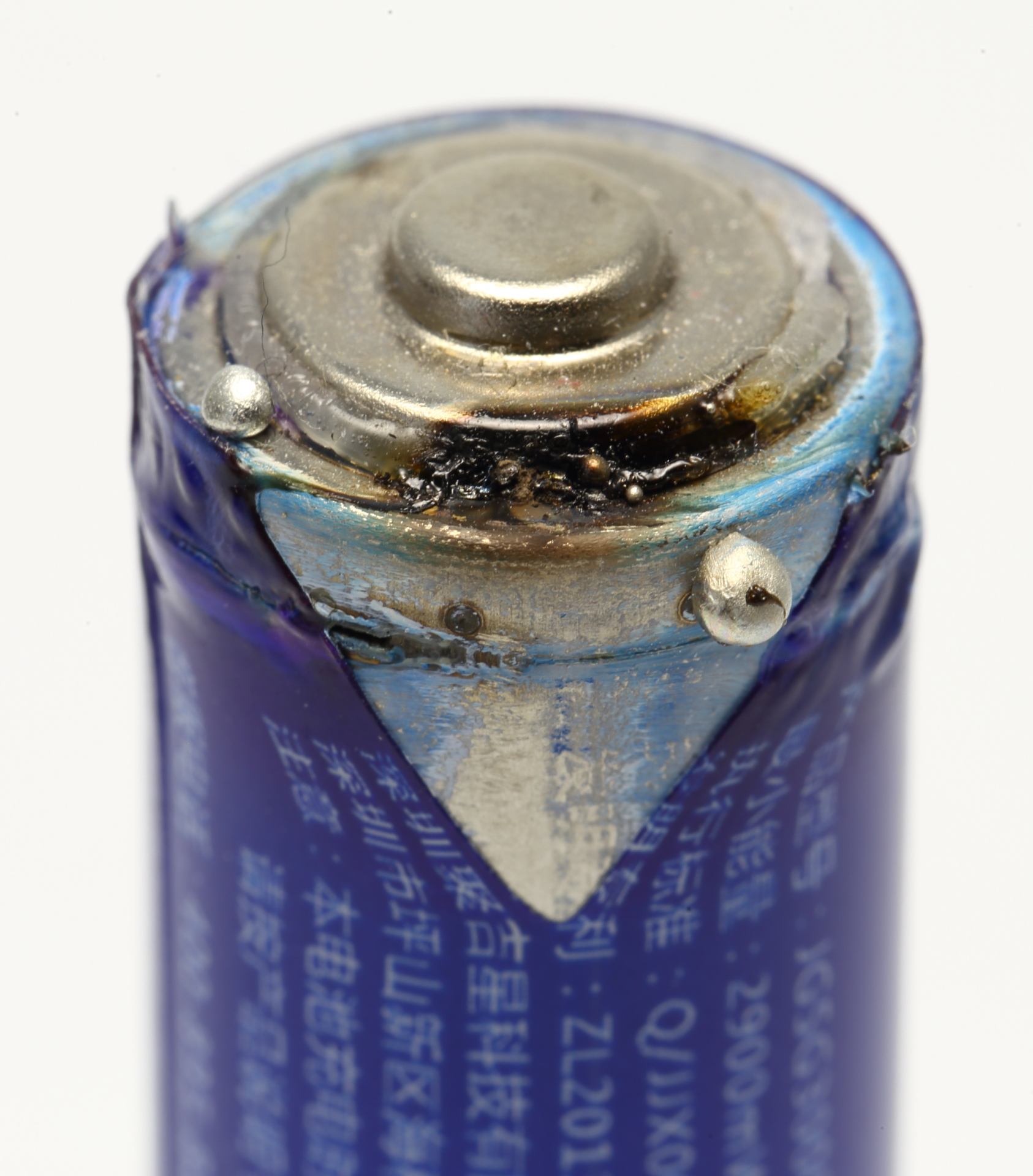

Bei unserem Zyklentest ist ein Jugee 3000 nach Zyklus 844 im wahrsten Sinne des Wortes „abgeraucht“ (siehe Bild). Die Spuren am Akku zeugen von einer extrem hohen Hitzentwicklung, die durchaus zu einem Brand hätte führen können, wenn brennbares Material in der unmittelbaren Umgebung gewesen wäre!
Dieses Beispiel zeigt, das auch kleine Lithium-Ionen Akkus durchaus ein gewisses Gefahrenpotenzial in sich tragen. Im konkreten Beispiel muss man allerdings dazusagen, dass der Akku durch den Zyklentest einer Belastung ausgesetzt war, wie Sie im normalen Alltag selten  vorkommen. Der Akku hatte nur noch eine Restkapazität von weniger als 20% und wäre unter normalen Umständen längst als „verschlissen“ ausgetauscht worden. Die vom Hersteller angebotenen Ladegeräte hätten diesen Akku mit hoher Wahrscheinlichkeit gar nicht mehr geladen und als defekt erkannt, lange bevor der Akku sich „rauchend“ verabschiedet hätte. In aller Regel, so auch in diesem Beispiel, passieren diese Art von „heißen Zerstörungen“ beim Lade– und nicht beim Entladevorgang. Ältere Lithium-Ionen Akkus sollten daher wenn möglich unter Aufsicht geladen werden.

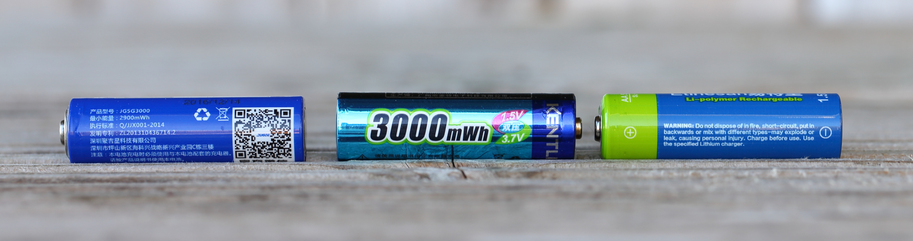

Abmessungen und Gewicht
Ein weiterer Grund warum bei bestimmten Geräten der Einsatz von NiMH-Akkus hoher Kapazität Probleme verursacht sind die Abmessungen. Alle NiMH-Hochkapazitätsakkus haben durchschnittlich etwas mehr Breite und teilweise auch Länge als Standard Alkaline Einweg-Batterien. Leider gibt es immer wieder Geräte, bei denen daher NiMH-Akkus mit geringfügig größeren Abmessungen bereits nicht mehr passen.
Kentli 3000
Jugee 3000
Etinesan 3000
Abmessungen: 50,15 x 14,32 Millimeter
Gewicht: 20,04 Gramm
Abmessungen: 50,35 x 14,3 Millimeter
Gewicht: 20,02 Gramm
Abmessungen: 50,2 x 14,35 Millimeter
Gewicht: 19,40 Gramm
Blackube 1700
Blackube 1500
Abmessungen: 49,97 x 14,0 Millimeter
Gewicht: 17,58 Gramm
Abmessungen: 49,9 x 14,2 Millimeter
Gewicht: 15,96 Gramm
Gewicht
Bei NiMH-Akkus gibt es eine simple Grundregel, welche nahzu immer passt: je schwerer der Akku um so größer seine Kapazität…
Diese Regel scheint bedingt auch für 1,5 Volt Lithium-Ionen AA-Akkus zu passen. Das Gewicht der Akkus liegt jedoch insgesamt deutlich unter dem von NiMH-Akkus, welche zwischen 22 und 31 Gramm wiegen. Das Gewicht von Alkaline Batterien hingegen liegt bei ca. 25 Gramm und bei Lithium-Einwegbatterien bei ca. 15 Gramm.
Abmessungen
Die Abmessungen der getesteten Akkus unterscheiden sich deutlich. Die beiden Blackube Akkus, besonders der Blackube 1700 sind erstaunlich kompakt und passen damit auch in knapp bemessene Batteriehalter. Die anderen Akkus liegen im Vergleich zu gängigen NiMH-Akkus eher im Mittelfeld und sind bereits etwas wuchtiger als Alkaline Batterien. Dennoch sind die Abmessungen innerhalb der Toleranz und die Akkus bereiten in den meisten Geräten keine Platzprobleme.

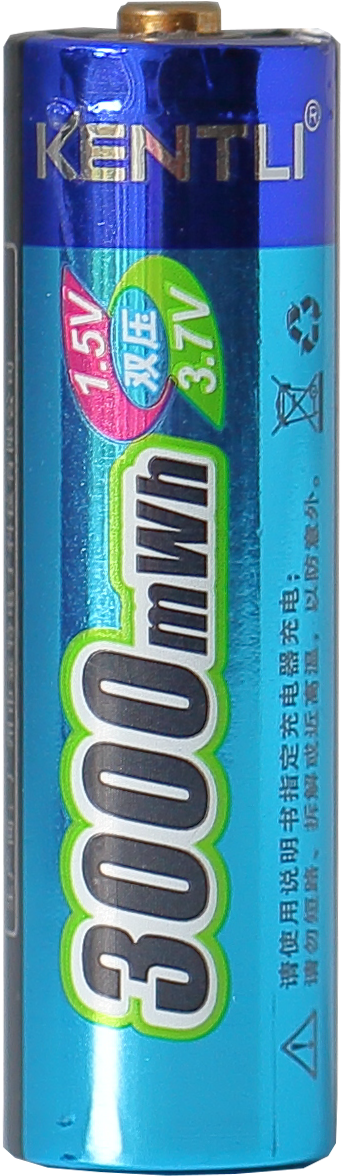

Sind 1,5 Volt Lithium-Akkus die Zukunft und die besseren AA/LR6 Akkus? Der ausführliche Test zeigt, dass es keine einfache Antwort geben kann und spezielle Anwendungen teilweise auch spezielle Akkus- bzw. Batterietypen benötigen. Unter dem Strich jedoch ist vor allem der Kentli PH5 Akku in den allermeisten Disziplinen ein überlegenes Produkt und daher ein guter Ersatz für Einwegbatterien und NiMH-Akkus gleichermaßen. Wer auf Batterien verzichten möchte und keine Lust hat NiMH-Akkus die Pflege zukommen zu lassen, welche für eine gute Lebenserwartung zwingend nötig ist, sollte auf 1,5V Lithium-Ionen AA/LR6 Akkus ausweichen. Der größte Vorteil der 1,5V Lithium-Ionen AA/LR6 Akkus ist, dass Sie gegen missbräuchliche Nutzung weitgehend geschützt sind und daher das erreichen, was man von einem Akku gegenüber Einweg-Batterien erwartet, eine lange Lebenserwartung. Der Vorteil der hohen und konstanten Spannung von 1,5 Volt (und der damit verbundenen hohen Energieabgabe) ist gleichzeitig auch Nachteil, wenn es darum geht bei bestimmten Verbrauchern (z.B. LED Lichterketten) lange Laufzeiten zu erreichen. Die Lichterkette brennt zwar dauerhaft schön hell, aber dafür eben deutlich kürzer als mit einer Batterie oder einem NiMH-Akku, dessen Spannung langsam sinkt und die LED dunkler und sparsamer macht.
Beim Thema Selbstentladung sind LSD-NiMH-Akkus deutlich besser, wobei es hier bei den 1,5V Lithium-Ionen AA/LR6 Akkus deutliche Unterschiede gibt. Auch beim Thema Kapazität bei sehr kalten Temperaturen gibt es NiMH-Akkus mit besseren Werten, wobei auch hier große Unterschiede zwischen den drei getesteten 1,5V Lithium-Ionen AA/LR6 Akkus bestehen.
Der Kentli PH5 3000mWh Akku war den beiden anderen Konkurrenten in alle Disziplinen überlegen und kann von uns daher besonders empfohlen werden. Der Kentli PH5 3000mWh ist schon sehr nahe am perfekten AA-Akku und kann NiMH-Akkus sowie Batterien in den allermeisten Anwendungen sehr gut ersetzen. Leider ist der Akku auch der teuerste und damit können Preisüberlegungen durchaus auch dazu führen, dass man sich für Jugee oder Etinesan entscheidet und Abstriche bei Kälte und in Bezug auf die Zyklenbelastbarkeit in Kauf nimmt.

  28. Ich hätte eine Frage bezüglich der Bewertungen die einige hier getesteter Li 1,5 Volt Akkus haben. Wenn man sich die Nutzer so anhört ist die Kapazität oft sehr gering und die Akkus nach wenigen malen laden bereits defekt.
    Das deckt sich jetzt nicht mit den Tests die hier zu lesen sind. Woran kann das liegen?
    1. Viele Nutzer haben Probleme eine Kapazität korrekt zu messen. Oft wird nur beurteilt, wie lange z.B. eine LED Lichterkette brennt. Es wird aber übersehen, das die Kette heller brennt als mit NiMH Akkus oder Batterien. Die Laufzeit kann also deutlich kürzer sein, die Kapazität aber dennoch höher. Defekte Akkus: oft werden falsche Ladegeräte verwendet, die Akkus doch tiefentladen etc. es sind eben oft auch falsche Behandlungen der Akkus im Spiel.
