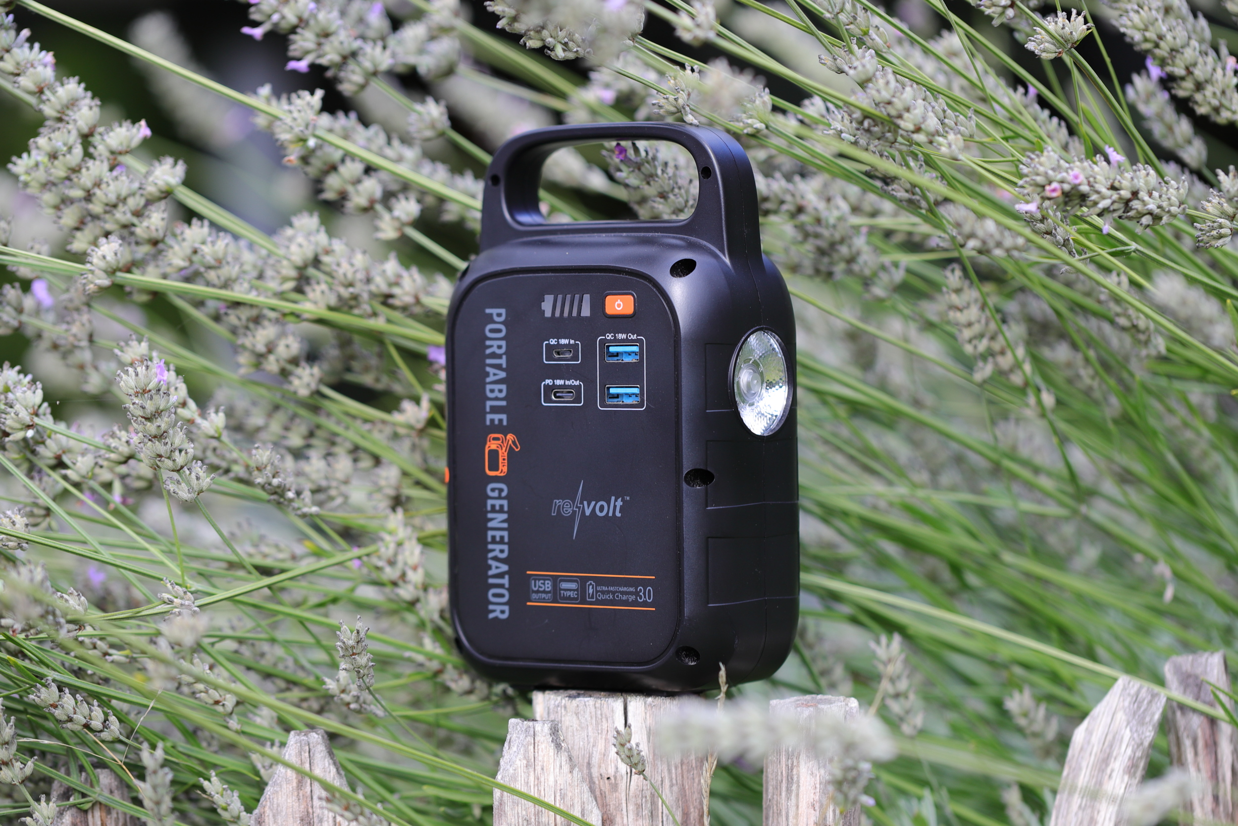

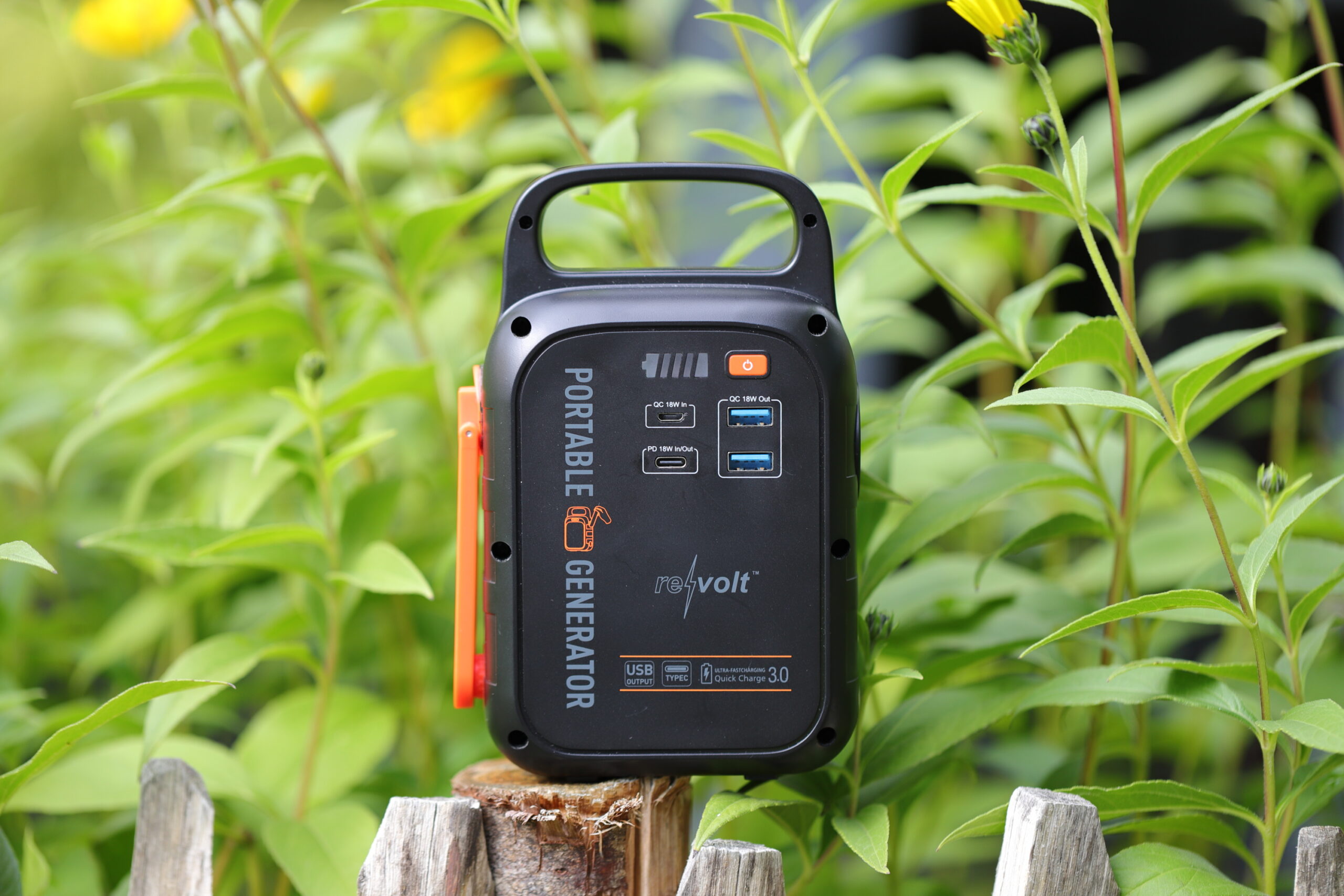

Revolt Kurbel-Dynamo-Powerbank PB-100.k

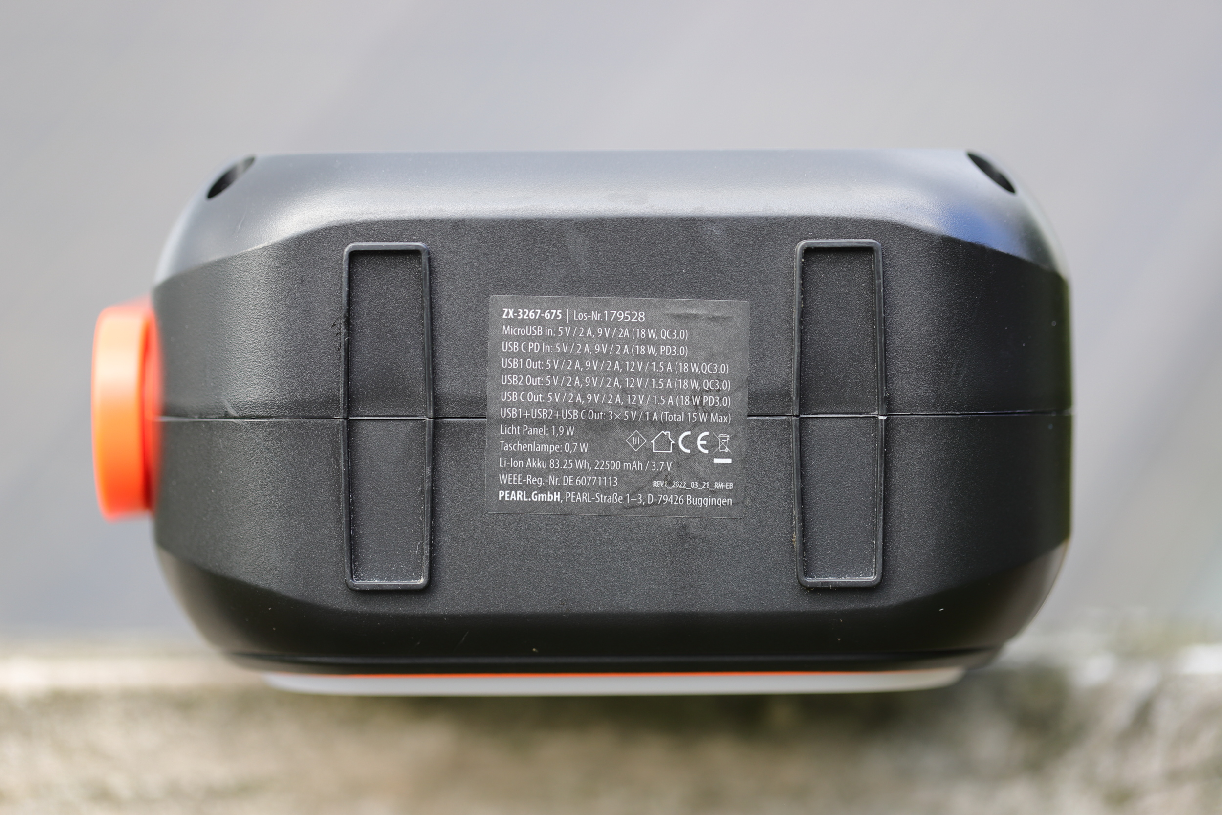

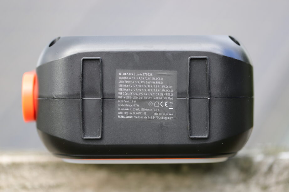

Die Revolt Kurbel-Dynamo-Powerbank PB-100.k bietet laut Hersteller einen 22,5 Ah starken Akku mit einer Energie von 83,25 Wh sowie drei USB-Ausgängen, darunter 1 x USB-C PD mit bis zu 18 Watt sowie 2 x USB-A mit QC 3.0 und ebenfalls 18 Watt Ausgangsleistung. Geladen wird die Powerbank über USB-C oder einer QC 3.0 Mirco-USB-Buchse. Zusätzlich – und das macht das Produkt besonders – bietet eine Handkurbel die Möglichkeit, den internen Akku mit Muskelkraft aufzuladen. Neben der reinen Powerbank-Funktionen bietet die Revolt Kurbel-Dynamo-Powerbank PB-100.k auch noch eine Flächenbeleuchtung sowie eine Taschenlampe mit SOS-Funktion.
Die Powerbank besteht durchgehend aus Kunststoff und wiegt knapp 800 Gramm. Dank dem Haltegriff lässt sich die Powerbank bequem tragen und zur Beleuchtung bzw. auch als Taschenlampe verwenden.

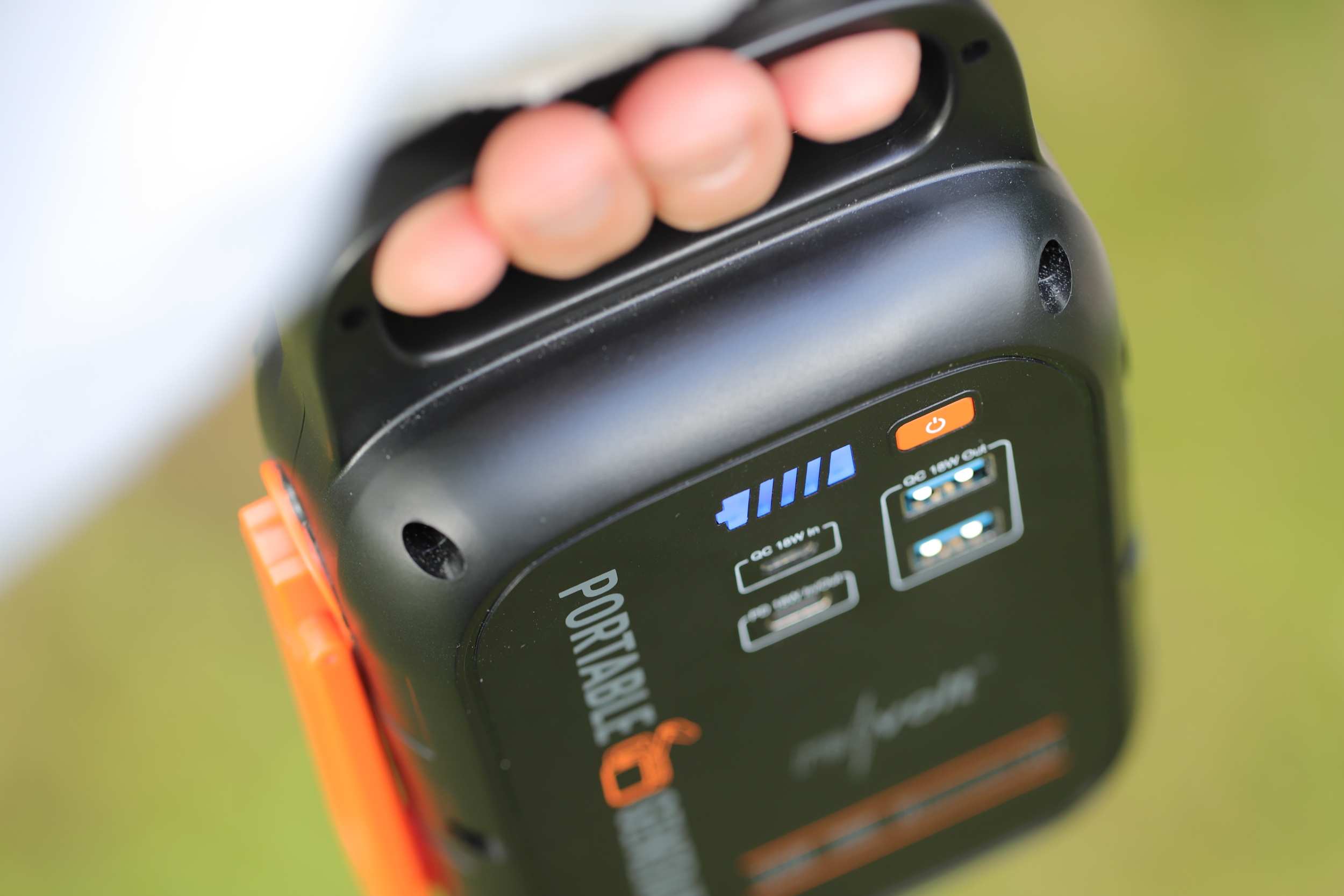

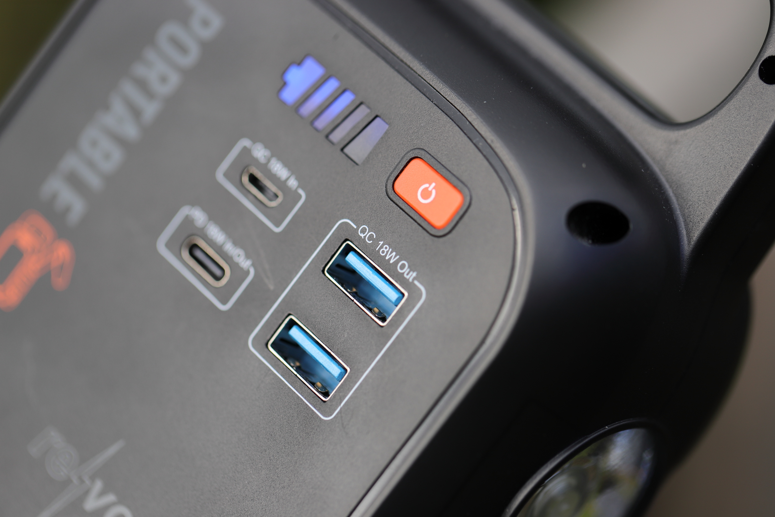

Die Revolt Kurbel-Dynamo-Powerbank PB-100.k verfügt (Herstellerangabe) über die folgenden Ausgänge:
- 2 x USB-A-Buchse QC 3.0 mit 5–12 Volt und max. 1,5 A, sprich 18 Watt
- 1 x USB-C-Buchse PD mit 5–12 Volt und max. 1,5 A, sprich 18 Watt
Grundsätzlich können alle drei Ausgänge parallel verwendet werden. Es gibt allerdings Einschränkungen: Der maximale Ausgangsstrom über alle drei Ausgänge darf 3 A (Hersteller) bzw. 3,05 A (getestet) nicht übersteigen. Zusätzlich kann nur eine Spannung verwendet werden, wird z. B. am USB-C-Ausgang eine 12-Volt-Spannung zum Schnellladen verwendet, kann nicht parallel am USB-A-Ausgang eine 5-Volt-Spannung verwendet werden und umgekehrt. Das schränkt die parallele Nutzung aller Ausgänge deutlich ein. Bei der hohen Kapazität wäre es wünschenswert, wenn alle Ausgänge unabhängig und parallel zum Schnellladen verwendet werden könnten.
Ansonsten liegt die getestete Ausgangsleistung an oder über den Herstellerangaben. So lässt sich z. B. am USB-A QC-Ausgang bei 12 Volt durchaus auch 2 A entnehmen und die maximale Leistung beträgt in dem Fall 24,6 Watt. Ein Surfacebook 2 wurde mit 9 Volt und 2,23 A geladen, auch in dem Fall liegt die Ausgangsleistung mit gut 20 Watt über der Herstellerangabe von max. 18 Watt.

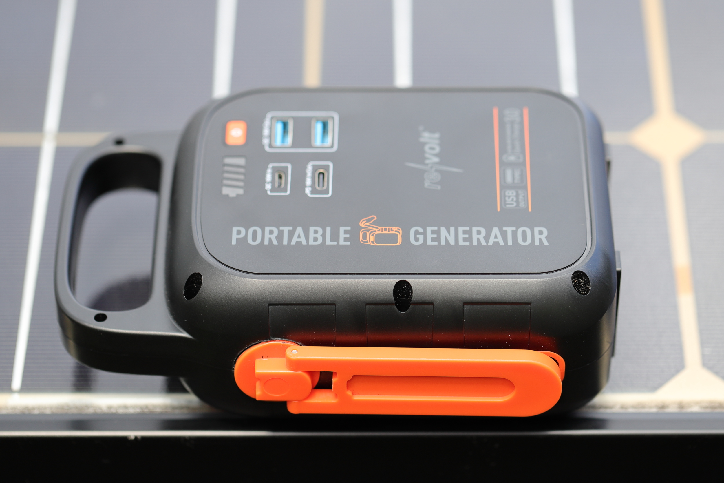

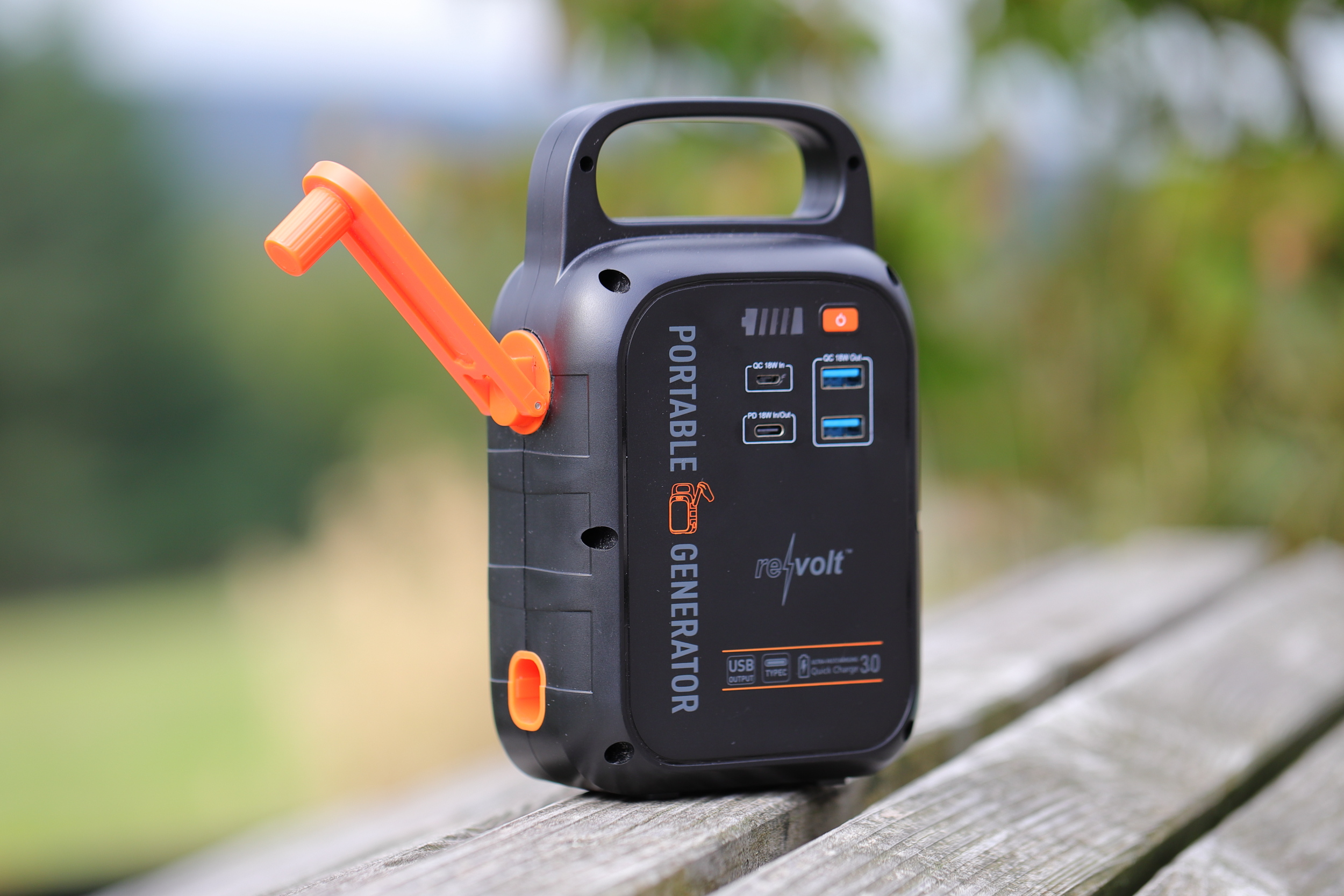

Die Besonderheit der Revolt Kurbel-Dynamo-Powerbank PB-100.k ist die Möglichkeit der Ladung über den Kurbel-Dynamo. Die Kurbel wird dabei von Hand gedreht und erzeugt nach wenigen Umdrehungen einen deutlichen Widerstand. Erst wenn dieser Widerstand zu spüren ist, wird auch geladen. Dieser Umstand ist zu erwähnen, weil man durchaus auch drehen kann, ohne einen Widerstand zu spüren, vor allem wenn man direkt beginnt, sehr schnell zu drehen. Leider wird dieser Umstand nicht in der Anleitung erwähnt. Im Test hatten wir uns daher zunächst über den fehlenden Widerstand gewundert, denn ohne Kraftaufwand keine Leistung.

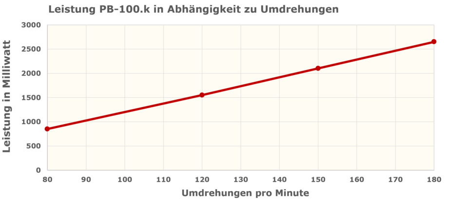

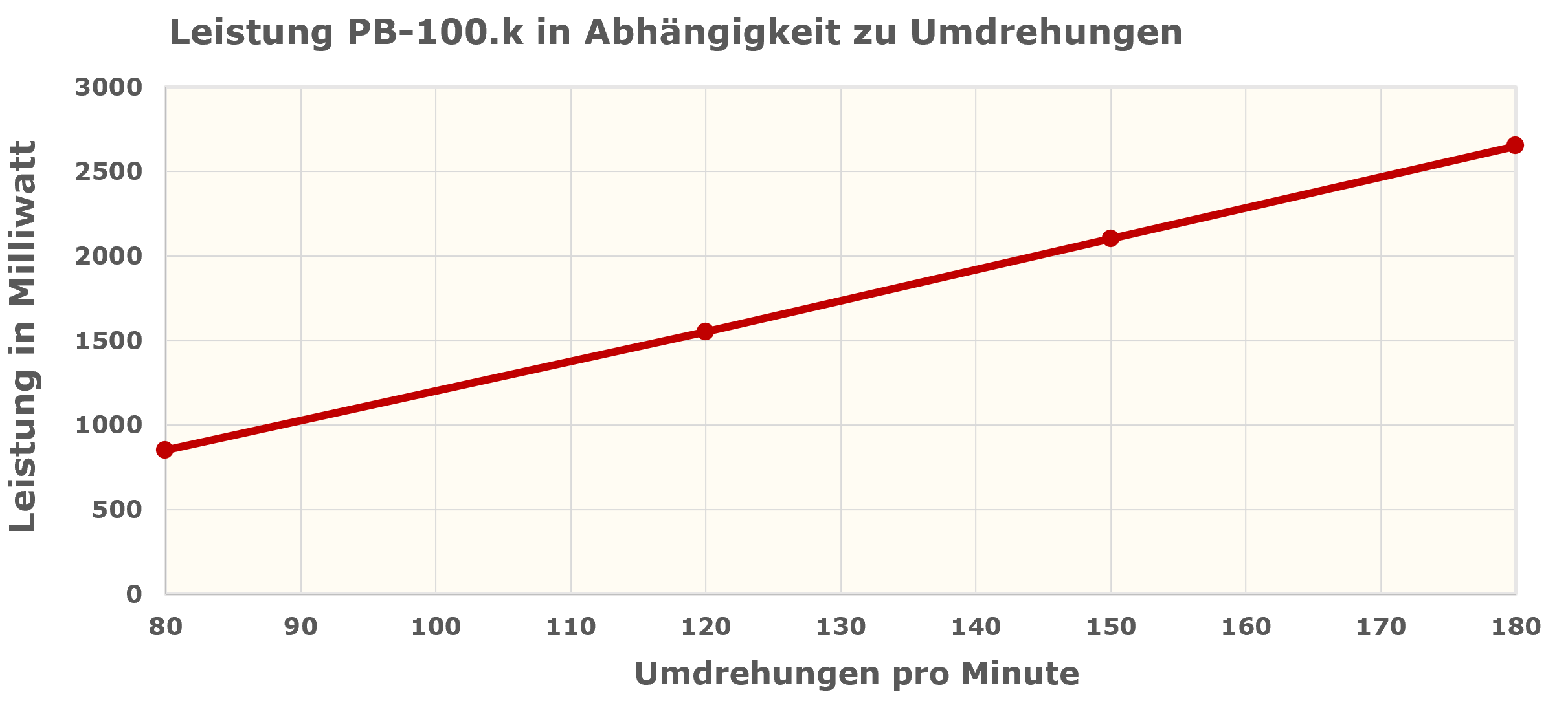

Um die Leistung der Kurbel bzw. des Dynamos zu testen, haben wir den Akku komplett entleert und dann in unterschiedlichen Geschwindigkeiten gekurbel und danach die Kapazität gemessen.
Der Hersteller wirbt in den technischen Daten mit einer Leistung von 5 Watt bei 180 Umdrehungen pro Minute. Auch wenn wir „nur“ ca. 2,7 Watt erreicht haben, muss die Herstellerangabe nicht zwingend übertrieben sein. Die 5 Watt könnten sich auf die Energie beziehen, welche vom Dynamo bei 180 Umdrehungen tatsächlich erreicht wird. Mit dieser Energie muss der interne Akku geladen werden, was mit entsprechenden Verlusten behaftet ist. Danach muss dann die gespeicherte Energie wieder über den USB-Ausgang auf die Ausgangsspannung stabilisiert werden, was erneut mit Wandlungsverlusten einhergeht.

Im Vergleich ist die Leistung des Revolt Kurbel-Dynamo-Powerbank PB-100.k etwas geringer. Wichtiger als die maximal erreichbare Leistung ist aber vor allem auch die „gefühlte“ Anstrengung beim Kurbeln. Die 180 Umdrehungen lassen sich bei der Revolt Kurbel-Dynamo-Powerbank PB-100.k nicht dauerhaft leisten. Je nach „Kondition“ und „Leidensfähigkeit“ dreht man diese Geschwindigkeit vielleicht 30–60 Sekunden am Stück und muss dann eine kleine Pause machen. Eine gute „Dauergeschwindigkeit“ sind hingegen 120 Umdrehungen pro Minute, welche sich durchaus beim Wechsel der Hand über 15–30 Minuten oder länger durchhalten lassen. Allerdings kann auch diese langsame Geschwindigkeit durchaus auf Dauer zu einer bemerkenswerten Belastung werden. 😉 So oder so wird einem schnell bewusst, welche Energie notwendig ist, um nennenswerte Ladungen zu erreichen. Mit entsprechender Motivation sind 1–2 Wattstunden pro Stunde erreichbar.
Um den internen Akku vollständig zu laden, müsste man sich entsprechend locker 100 Stunden Zeit nehmen. Damit wird schnell klar, dass das Konzept eher etwas für den Notfall ist, um im Fall der Fälle etwas LED-Licht zu haben oder einem Smartphone ein paar Prozent Ladung zu geben, um einen Notruf abzusetzen etc.

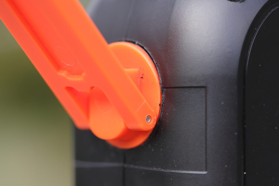

Die Kurbel ist aus Kunststoff und wir konnten bereits nach 1–2 Stunden Kurbelei deutlichen Verschleiß bzw. Abrieb (siehe Bild rechts) erkennen und vor allem riechen.
Besonders bei hohen Drehgeschwindigkeiten und längerem Kurbeln am Stück kann man den Geruch von erhitztem Kunststoff deutlich wahrnehmen, was das Vertrauen in eine lange Lebenserwartung etwas beeinträchtigt. Die Kurbel hat aber bisher viele 100 Stunden gehalten und deshalb wollen wir das System an sich nicht allzu negativ bewerten.

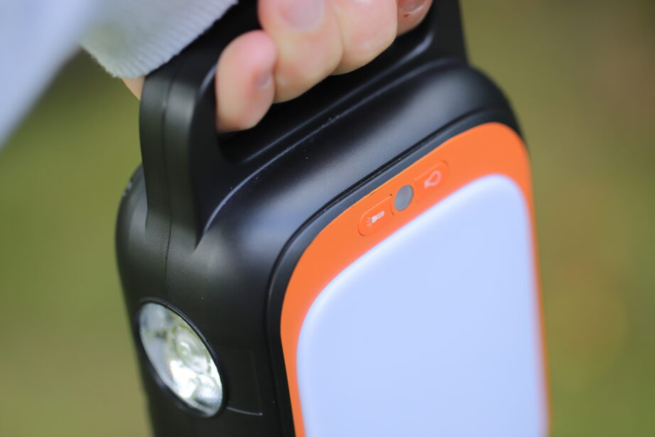

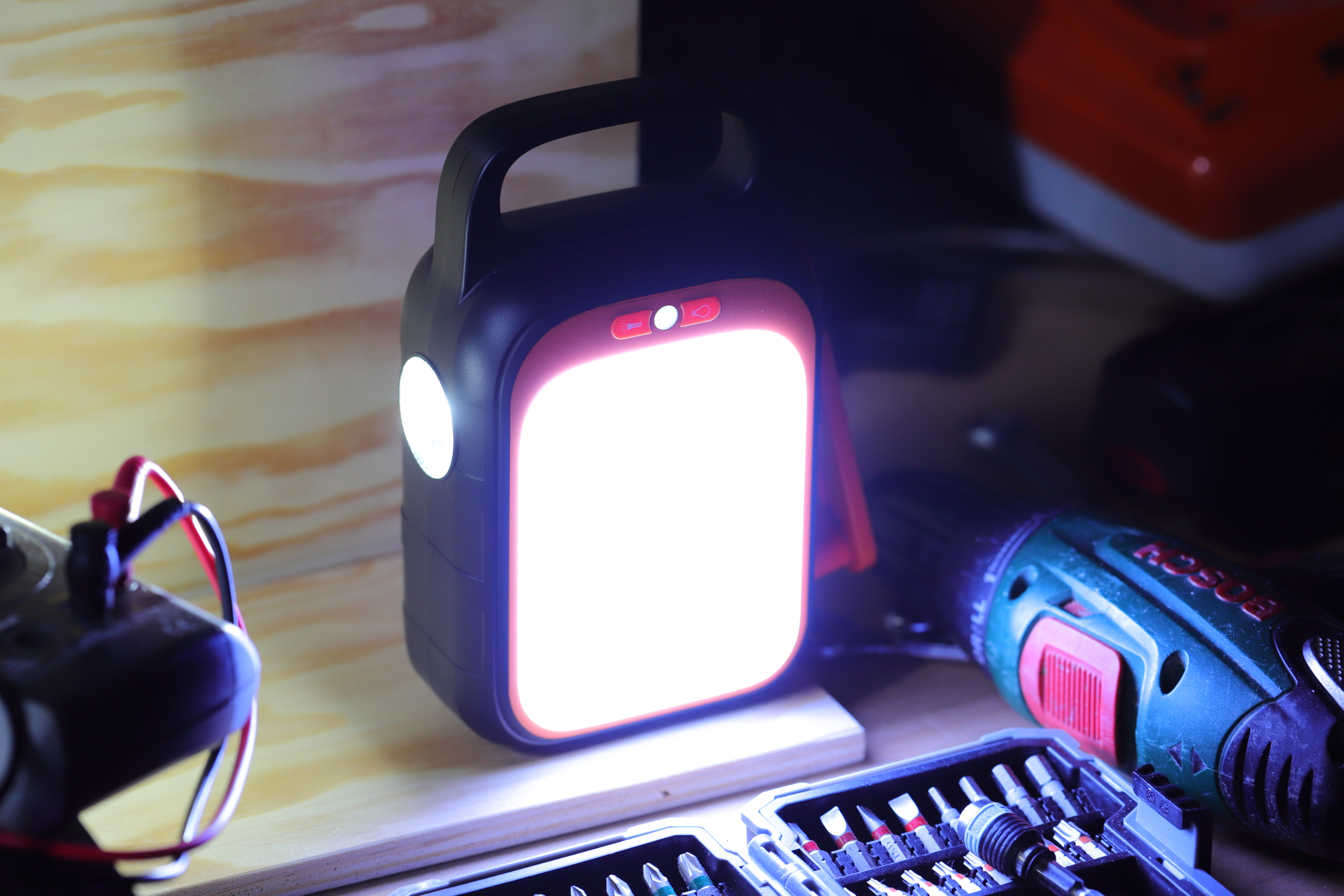

Eine weitere Besonderheit der Revolt Kurbel-Dynamo-Powerbank PB-100.k ist seine große LED-Beleuchtung sowie eine Taschenlampe mit SOS-Signalfunktion. Die seitliche LED bietet eine sehr gute Flächenausleuchtung mit ca. 13 LUX (in 1-Meter-Distanz zum Vergleich: Mondlicht 0,25 LUX, Teelicht ca. 1 LUX). Das Licht eignet sich zum Lesen und Arbeiten, ist allerdings kaltweiss und damit für gemütliche Stunden leider wenig geeignet. Die Taschenlampe an der Stirnseite bringt es auf 170 Lux (in 1-Meter-Distanz im Zentrum) und leuchtet durchaus 20 Meter gut aus.
Die Leistungsaufnahme der LED-Beleuchtung liegt in den hellsten Stufen bei 1,9 Watt. Damit wird bei voller Powerbank eine Laufzeit von gut 45 Stunden erreicht. Die Taschenlampe hat laut Hersteller eine Leistungsaufnahme von nur 0,7 Watt was eine theoretische Laufzeit von 120 Stunden ergibt. Grob gesagt reichen 10 Minuten Kurbeln für 10 Minuten LED-Beleuchtung in der hellsten Stufe bzw. für 30 Minuten Taschenlampe.
