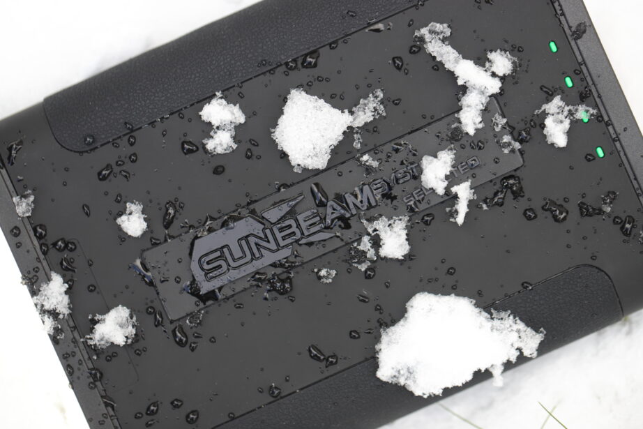

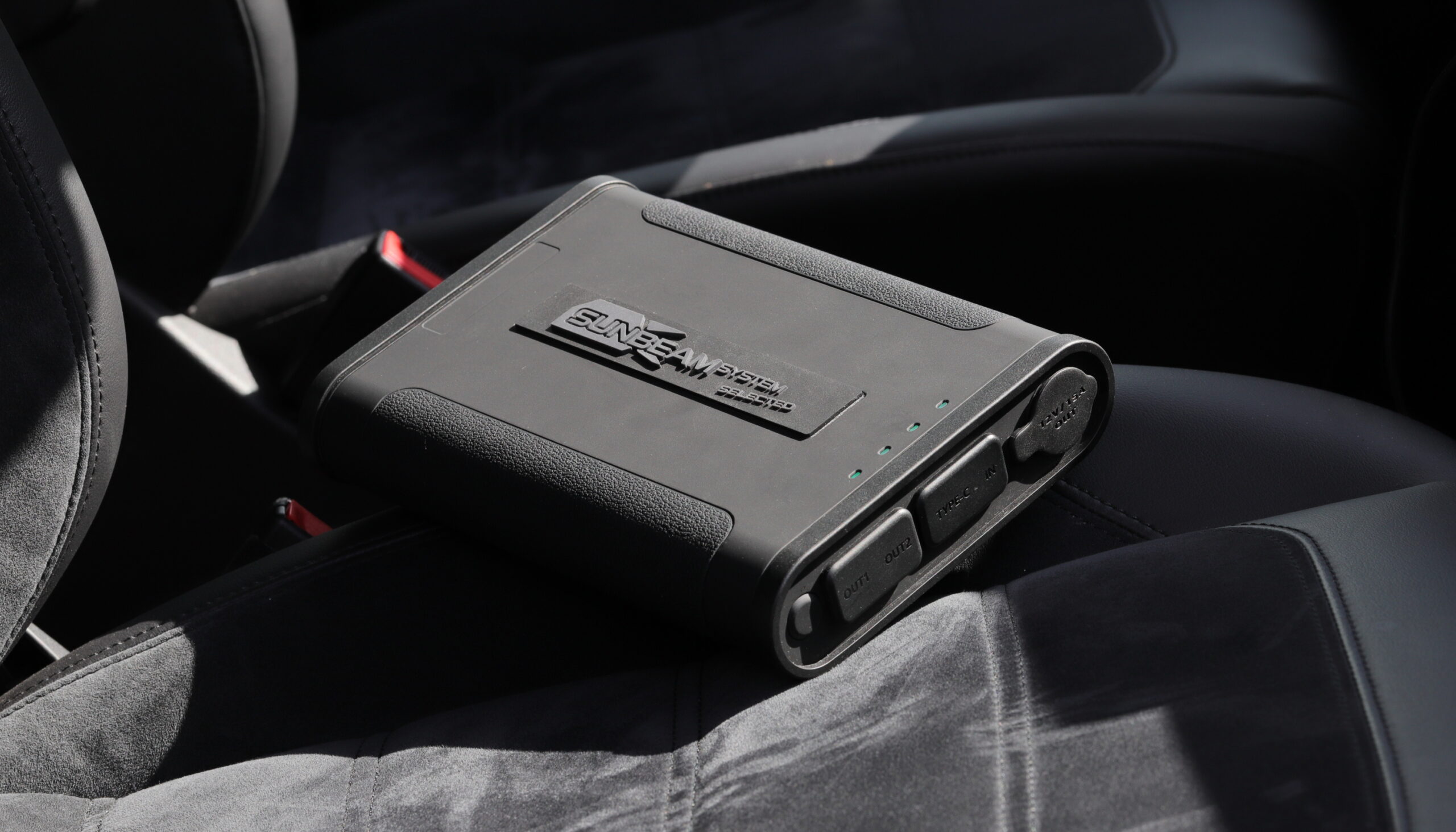

Material und Verarbeitung
Die SUNBEAMsystem Smart Power Station besteht aus einem gummierten Kunststoff, welcher eine besondere Griffigkeit auch bei Nässe bietet. Die Verarbeitung wirkt sehr hochwertig und das Design ist unserer Meinung nach eine gute Mischung aus Robustheit (Rugged-Design) und Eleganz. Alle Anschlüsse sind mit einer Kappe verschlossen, welche gegen Staub und Feuchtigkeit schützt. Die SUNBEAMsystem Smart Power Station ist nach IPX4 gegen Spritzwasser geschützt und kann damit problemlos einen Regenschauer vertragen. Sind die Kappen verschlossen, steigt der Schutzgrad auf IP64, was einen erhöhten Schutz gegen Staub bedeutet. Im Lieferumfang befindet sich noch eine Neopren-Schutzhülle, welche zusätzlichen Schutz bietet.

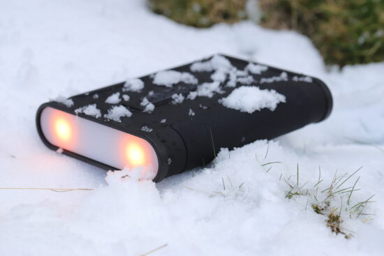

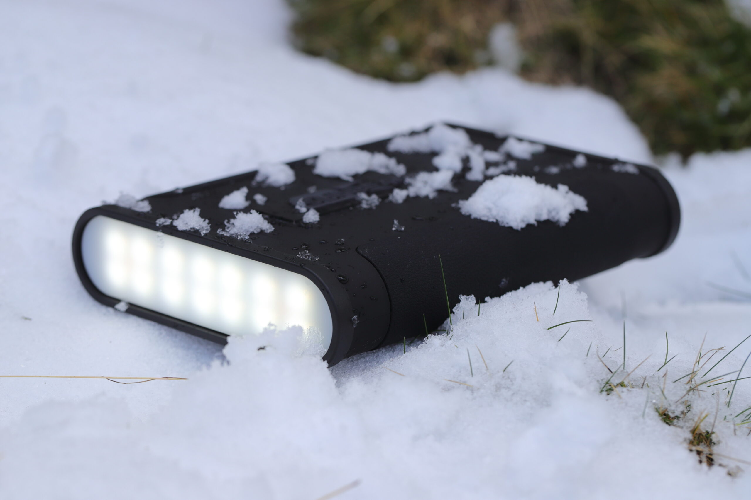

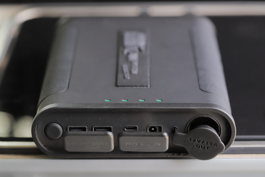

LED-Beleuchtung

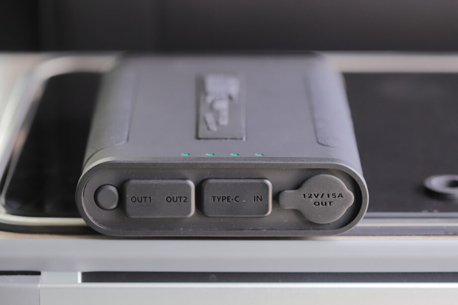

Neben den Anschlüssen befindet sich ein Taster, um die LED-Beleuchtung zu aktivieren. Ein langer Tastendruck aktiviert die LED-Leiste an der Stirnseite (gegenüber der Anschlüsse) und bietet ein helles, aber recht kühles Licht. Gegenüber einer Taschenlampe bietet die LED-Leiste den Vorteil, einen Raum / Zelt gleichmäßiger auszuleuchten. Die Helligkeit reicht dabei zum Lesen gut aus. Ein doppelter Tastendruck aktiviert eine rötliche und blinkende Warnbeleuchtung. Leider kann die rötliche Beleuchtung nicht als Dauerlicht aktiviert werden.

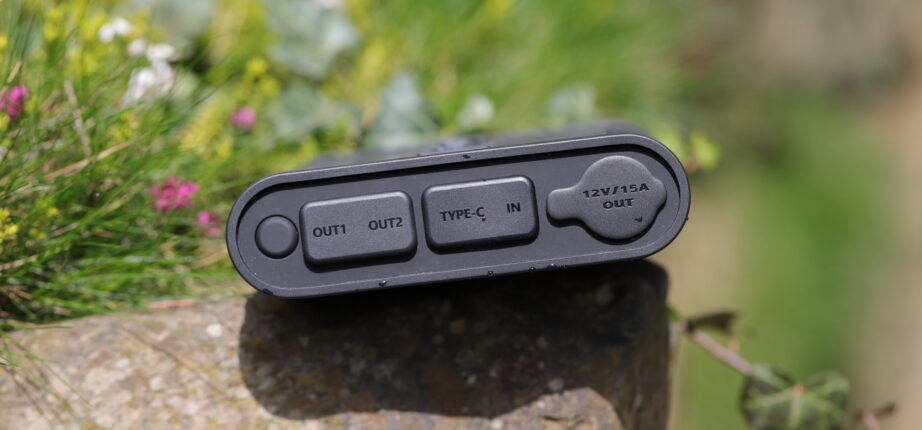

Anschlüsse
Die SUNBEAMsystem Smart Power Station bietet folgende Anschlüsse mit folgenden Ein-/Ausgangsleistungen
(Herstellerangaben):
Eingänge
  • Buchse für DC-Rundstecker 50 Watt@12-24 Volt inkl. MC-4 Kabeladapter im Lieferumfang
  • USB-C Buchse PowerDelivery bis 45 Watt
Ausgänge
  • USB-A Buchse 12 Watt
  • USB-A Buchse 18 Watt (Quickcharge 3.0 bis 12 Volt)
  • USB-C Buchse 60 Watt
  • KFZ-Buchse 12-Volt (ungeregelt, Spannung des LiFePo4-Akkus, 10,5 bis 14,5 Volt)
Die SUNBEAMsystem Smart Power Station bietet mit ihren vielen Anschlüssen umfangreiche Einsatzmöglichkeiten. USB-A und auch USB-C gehören mittlerweile zum Standard einer Powerbank, doch eine Kfz-12-Volt-Buchse bieten normalerweise nur deutlich größere Power-Stationen.

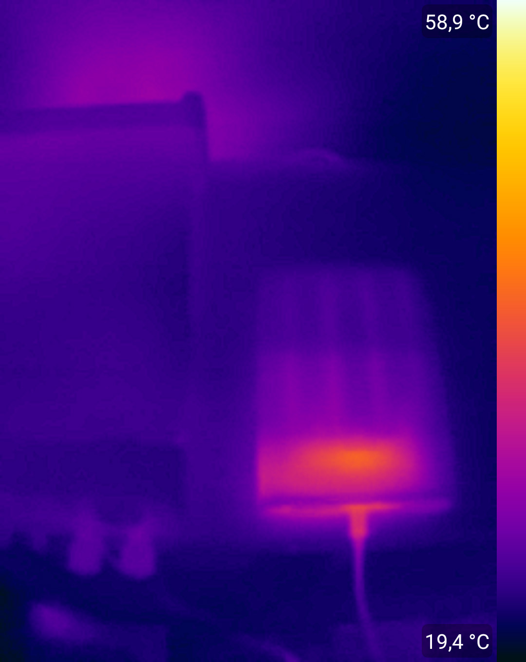

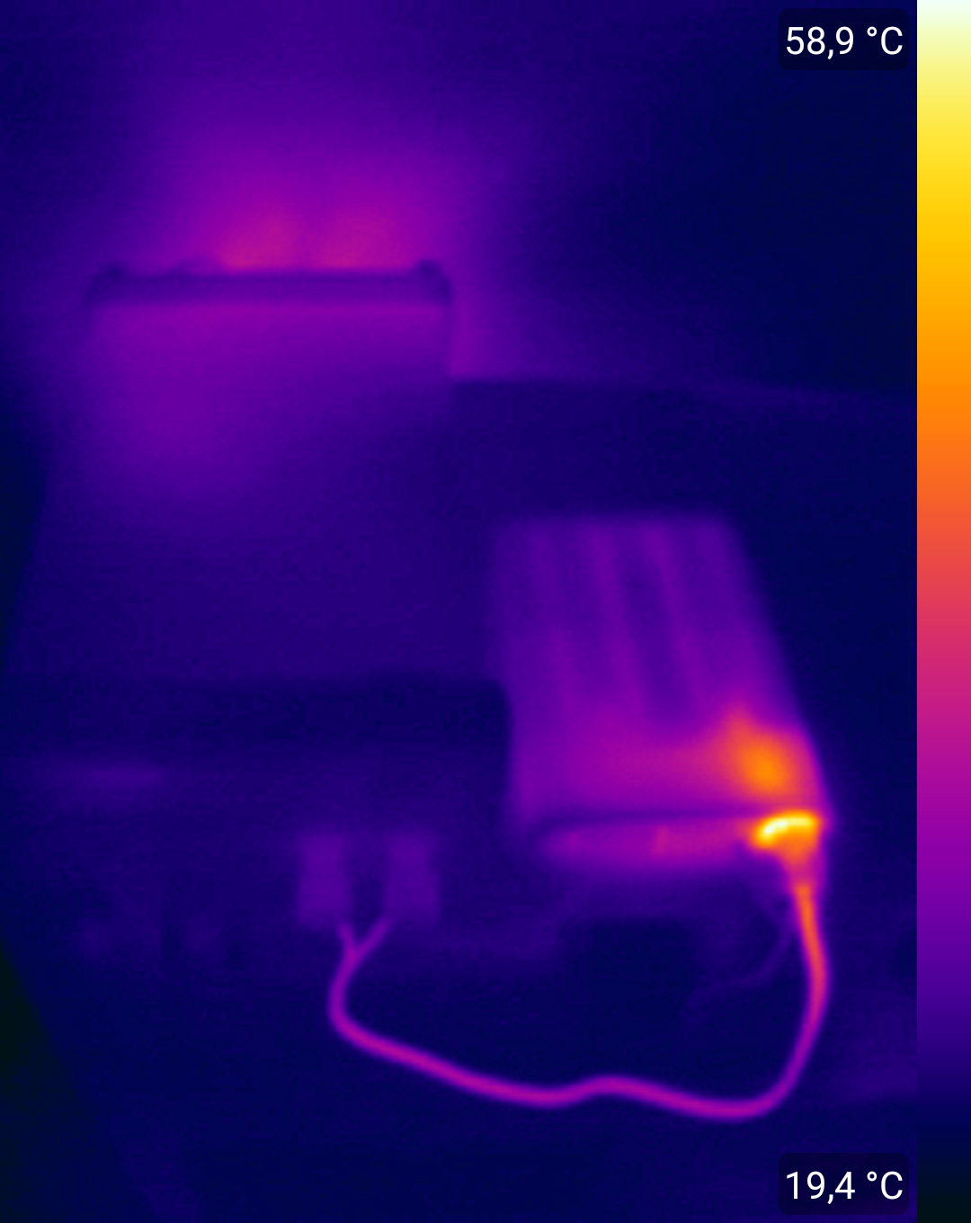

Die SUNBEAMsystem Smart Power Station zeigt je nach Ausgang eine unterschiedliche Wärmeverteilung. Wärme entsteht zum einen durch Wandlungsverluste, was im linken Bild deutlich wird. Die Spannung der internen Akkus muss für den USB-C Ausgang auf 20 Volt gewandelt werden (Step-up) und entsprechend sieht man die Verlustleistung in Form von Abwärme auf der Platine, welche sich im vorderen Teil befindet. Auch die Zellen erwärmen sich etwas und zeichnen sich selbst durch das dicke Gehäuse etwas ab.
Auf dem rechten Bild sieht man die 12-Volt Buchse unter Volllast. Die Platine selber bleibt relativ kalt, da keine Spannungswandlung notwendig ist. Die sichtbare Erwärmung um die Buchse entsteht vor allem durch den Übergangswiderstand zwischen Buchse-Stecker, der auch bei guten Kfz-Steckern erheblich sein kann. Die Wärmebilder erklären auch, warum die Kapazität am 12-Volt Ausgang höher ist, die Wandlungsverluste entfallen,
USB-C bei 3A@20V
12-Volt Ausgang bei 15A@12V

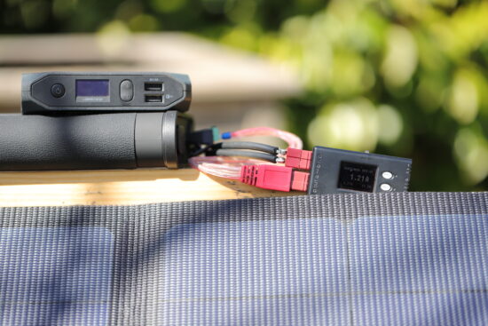

Solarladung Smart Power Station

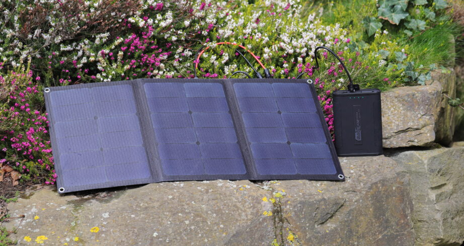

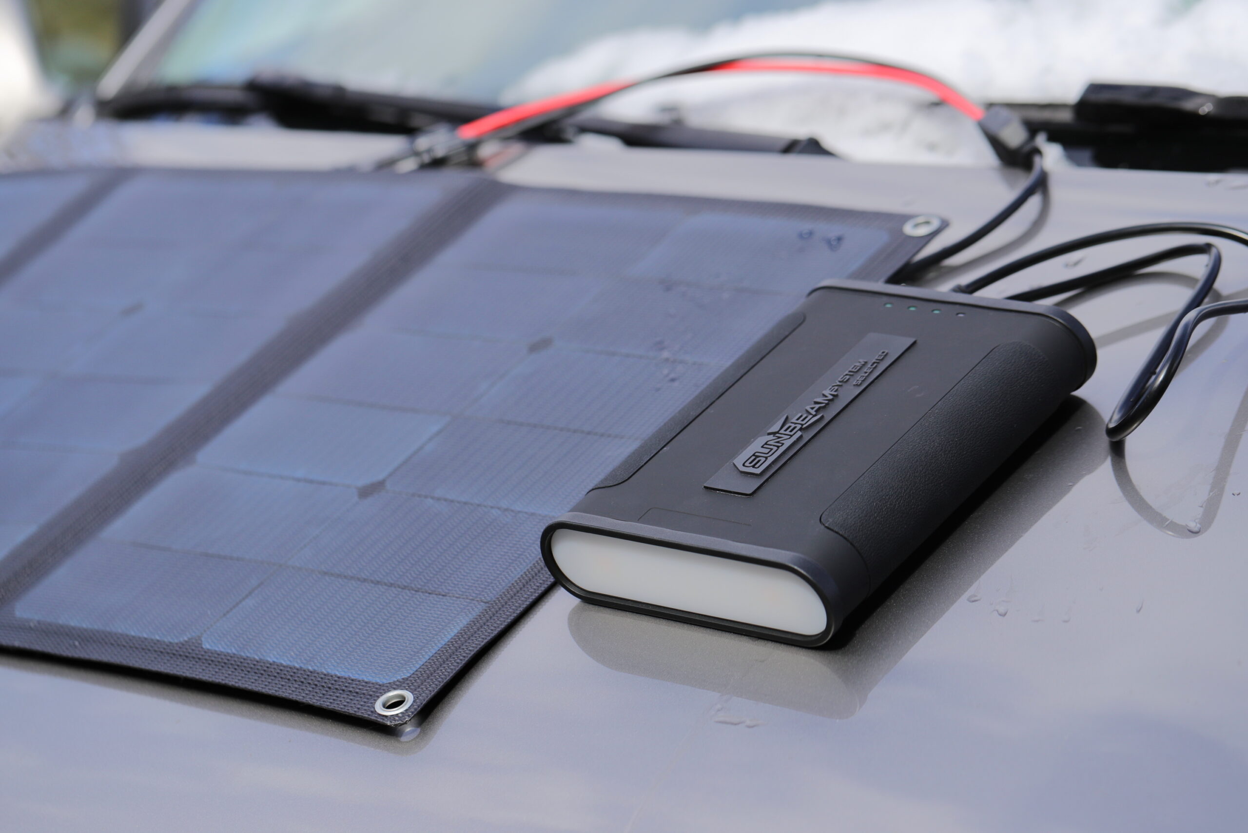

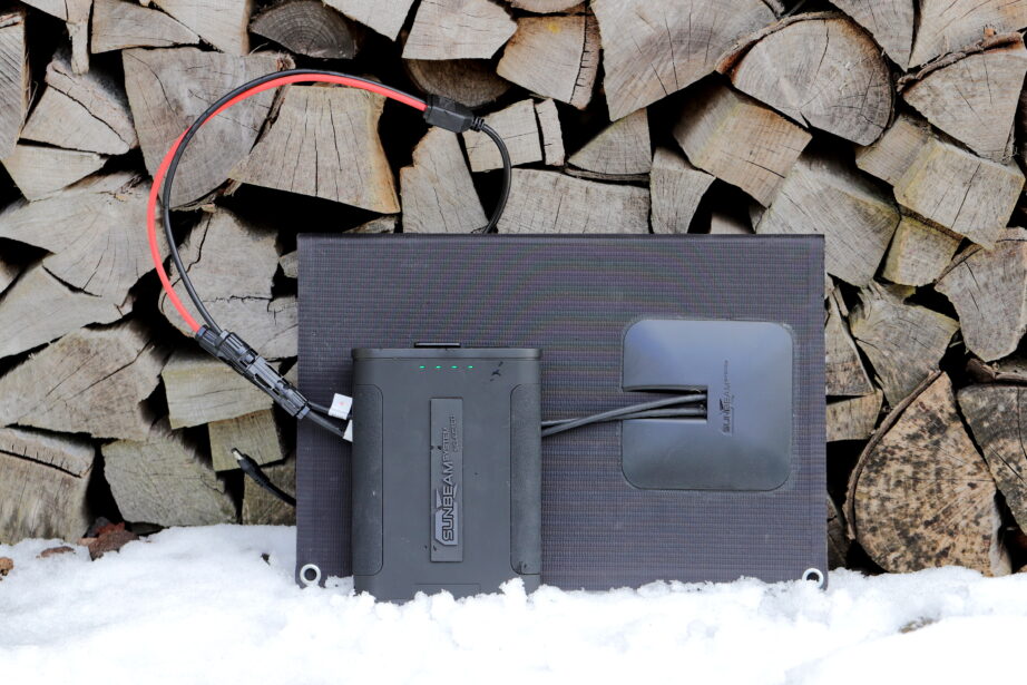

Wie der Name des Herstellers schon vermuten lässt, kann die Smart Power Station auch mit einem Solarmodul geladen werden. Im Lieferumfang befindet sich daher ein Adapterkabel von MC4-Solarsteckern auf DC-Rundstecker. Der Solarladeregler der Smart Power Station nutzt das sog. PWM (Pulse-Width Modulation) Ladeverfahren, welches gegenüber dem aufwändigeren MPPT-Verfahren (Maximum Power Point Tracker) etwas im Nachteil ist, vor allem bei kalten Temperaturen sowie im (Teil-)Schatten. Bei heißen Temperaturen sowie maximaler Sonneneinstrahlung sind die Unterschiede gering.
Wir haben die Solarladung mit einem SUNBEAMsystem 62 Watt Touch Fold Series Solarmodul getestet. Das nach IP67 wasserdichte und faltbare Solarmodul hat eine Fläche von 42 x 28,5 x 2cm im gefalteten bzw. 42 x 85cm (0,357m2) im entfalteten Zustand. Mit 1,1 Kilo und den geringen Abmessungen im gefalteten Zustand ist das Modul ebenso wie die Smart Power Station noch gut mobil verwendbar und passt in und an einen größeren Rucksack.

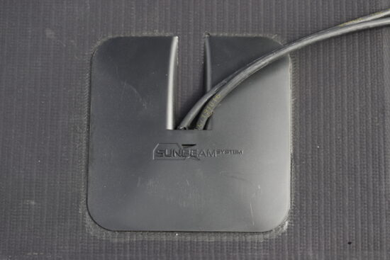

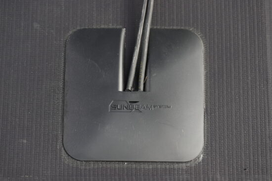

Unserer Meinung nach ist das Kabel mit seinem MC4-Anschluss zwar hochkompatibel mit div. Solarprodukten, für den mobilen Einsatz allerdings ist das Kabel zu starr und wuchtig. Das schwere und starre Kabel erschwert die mobile Nutzung z.B. an einem Rucksack. Darüber hinaus ist fraglich, ob das bewegte, aber eben recht starre Kabel nicht auf Dauer Stress auf den Anschluss am Solarmodul ausübt und hier Brüche durch Materialermüdung möglich sind. Eine leichtere und flexiblere Lösung wäre für ein solches, doch recht kleines Solarmodul passender. Der Kabelquerschnitt ist für den maximalen Strom von ca. 2 – 3A durchaus als überdimensioniert zu bezeichnen, gleiches gilt für MC4-Stecker.
SUNBEAMsystem hat uns mitgeteilt, dass alle Module ab 2021 mit einem verbesserten Anschluss produziert wurden, welcher besser gegen Kabelbruch schützt. In wie weit die neue Lösung das vermeintliche Problem löst können wir nicht beurteilen. Es ist allerdings sehr lobenswert, das der Hersteller die mögliche Schwachstelle erkannt und verbessert hat.
Die maximale Eingangsleistung der Smart Power Station beträgt laut Hersteller 50 Watt, allerdings ist uns bereits beim Laden der Powerbank über ein Ladegerät aufgefallen, dass bei 24 Volt (maximale Spannung laut Hersteller) nur knapp 2A gezogen werden, was eine Leistung von knapp 47 Watt ergibt. Ohne eine unzulässige (und wir wollen es auch nicht ausprobieren) Erhöhung der Spannung, ist die Eingangsleistung von 50 Watt nicht ganz erreichbar.
Solarmodul SUNBEAMsystem 62 Watt Touch Fold Series im Test

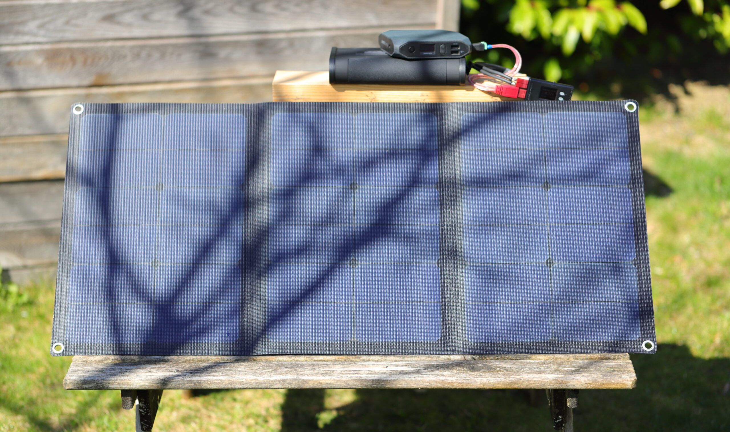

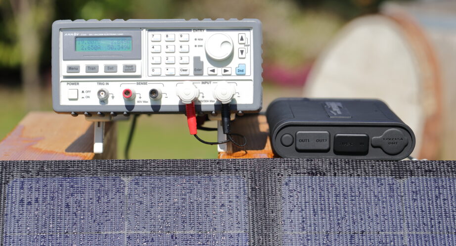

Wir haben in unserem Test zunächst das Solarmodul getestet. Der Test wurde am 31.03. zur Mittagszeit in Mitteldeutschland durchgeführt und das Solarmodus optimal zur Sonne ausgerichtet. Die gemessene Globalstrahlung am ausgerichteten Solarmodul lag zwischen 1000 – 1050 Watt pro Quadratmeter. Die Temperatur lag im Schatten bei ca. 20 °C und entsprach damit nahezu Normbedingungen. Mit einer elektronischen Last wurde der MPP manuell gesucht, um die maximale Leistung zu ermitteln (siehe Video).  Die maximale Leistung lag bei ca. 46 – 47 Watt im ungekühlten Zustand und ca. 52 – 53 Watt nach kurzer Wasserkühlung.
Die vom Hersteller angegebenen 62 Watt (+/- 5%) liegen theoretisch in Reichweite, wenn man den rechnerisch optimalen MMP nutzt, das Modul noch kälter und die Einstrahlung noch stärker ist (höherer Sonnenstand im Sommer, superklares Wetter). In der Praxis ist der Wert schwer erreichbar, da ein hoher Sonnenstand im Sommer grundsätzlich auch mit höheren Modultemperaturen verbunden ist und ein Modul normalerweise nicht aktiv gekühlt wird. Für ein flexibles Modul ist der Wirklungsgrad hoch.

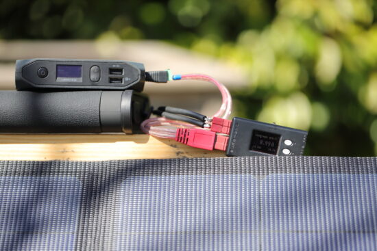

Solarmodul an der Smart Power Station
Als nächstes haben wir das Solarmodul an der Smart Power Station getestet. Die maximale Ladeleistung liegt bei ca. 40,5 Watt und wird durch den maximalen Ladestrom von knapp 2A am DC-Eingang begrenzt. Verglichen haben wir mit dem Omnicharger, welcher über einen MPPT-Laderegler verfügt. Folgenden Werte haben wir gemessen:
Das Ergebnis zeigt klare Vorteile für den MPPT-Lader gegenüber dem PWM-Regler in der Smart Power Station, vor allem im Teilschatten und bei Bewölkung. Der PWM-Regler der Smart Power Station ist ein klarer Schwachpunkt und lässt viel Leistung liegen. In einem stationären System lässt sich der Nachteil vielleicht durch mehr Solarfläche ausgleichen, im mobilen Einsatz allerdings ist jedes Prozent wichtig.

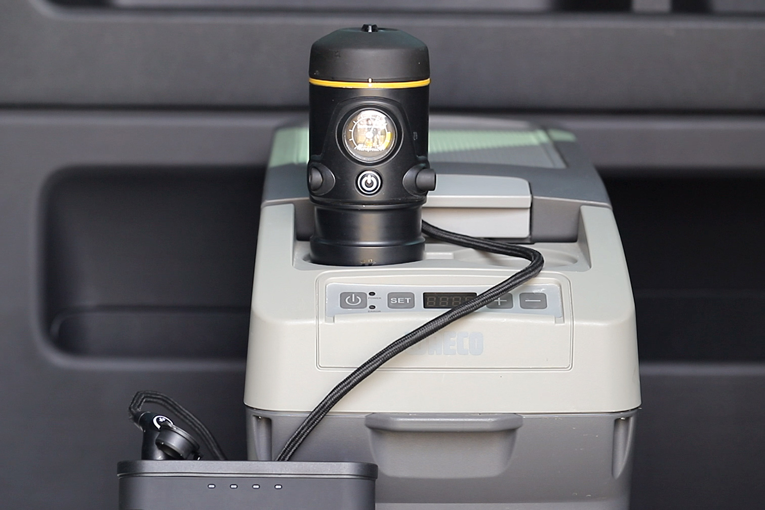

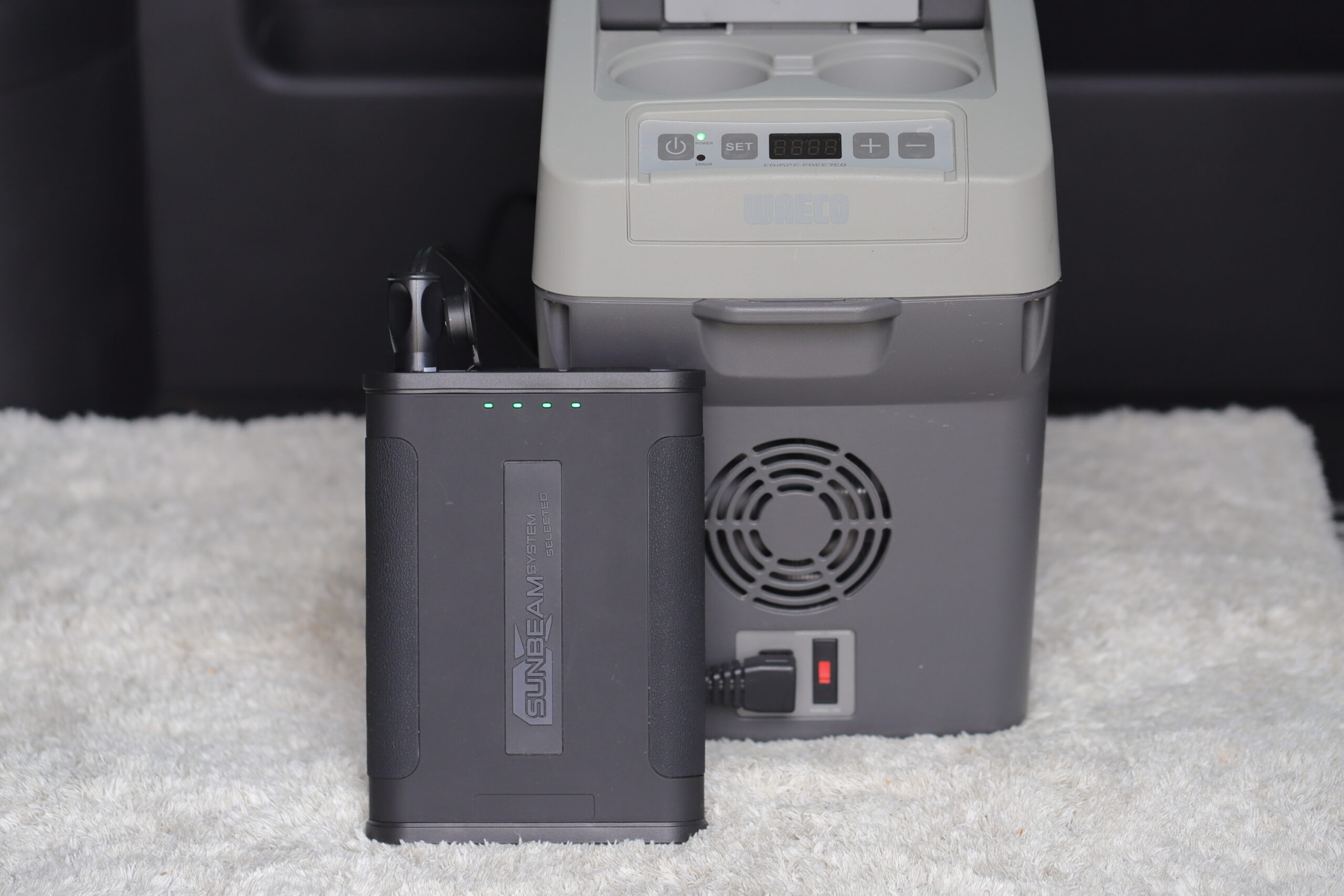

In der Praxis haben wir die Smart Power Station mit vielen Verbrauchern erfolgreich getestet. Die eingebaute 12-Volt-KFZ-Buchse bringt viele Einsatzmöglichkeiten. So haben wir die Smart Power Station erfolgreich über viele Stunden mit einer Kompressorkühlbox betrieben. Erfolgreich war auch der Einsatz in Verbindung mit der Handpresso Auto Espressomaschine, welche wir hier ausführlich getestet haben: Handpresso Auto im Test

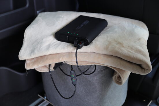

Die Handpresso Auto macht im KFZ immer wieder Probleme wenn der Motor nicht läuft, da dann die Spannung am Zigarettenanzünder bei vielen Fahrzeugen zu stark einbricht. In Verbindung mit der Smart Power Station hatten wir diese Probleme nicht, die Maschine läuft trotz des hohen Anlaufstroms sowie der hohen Gesamtleistung von ca. 140 Watt problemlos auch mit einigen Ladungen hintereinander.
Auch 12-Volt-Heizdecken können problemlos über viele Stunden an der Smart Power Station betrieben werden. Da der 12-Volt-Ausgang der Smart Power Station besonders effizient ist, lässt sich die Laufzeit der Verbraucher leicht berechnen. Nimmt eine Heizdecke z.B. im Schnitt 30 Watt auf, so kann die Smart Power Station die Decke knapp 5 Stunden mit Energie versorgen (ca. 145 Wattstunden / 30 W).
Alle Ausgänge können parallel betrieben werden, was überaus praktisch ist. Ebenso ist es möglich, die Powerbank zu laden und gleichzeitig die Ausgänge zu verwenden (Pufferbetrieb).

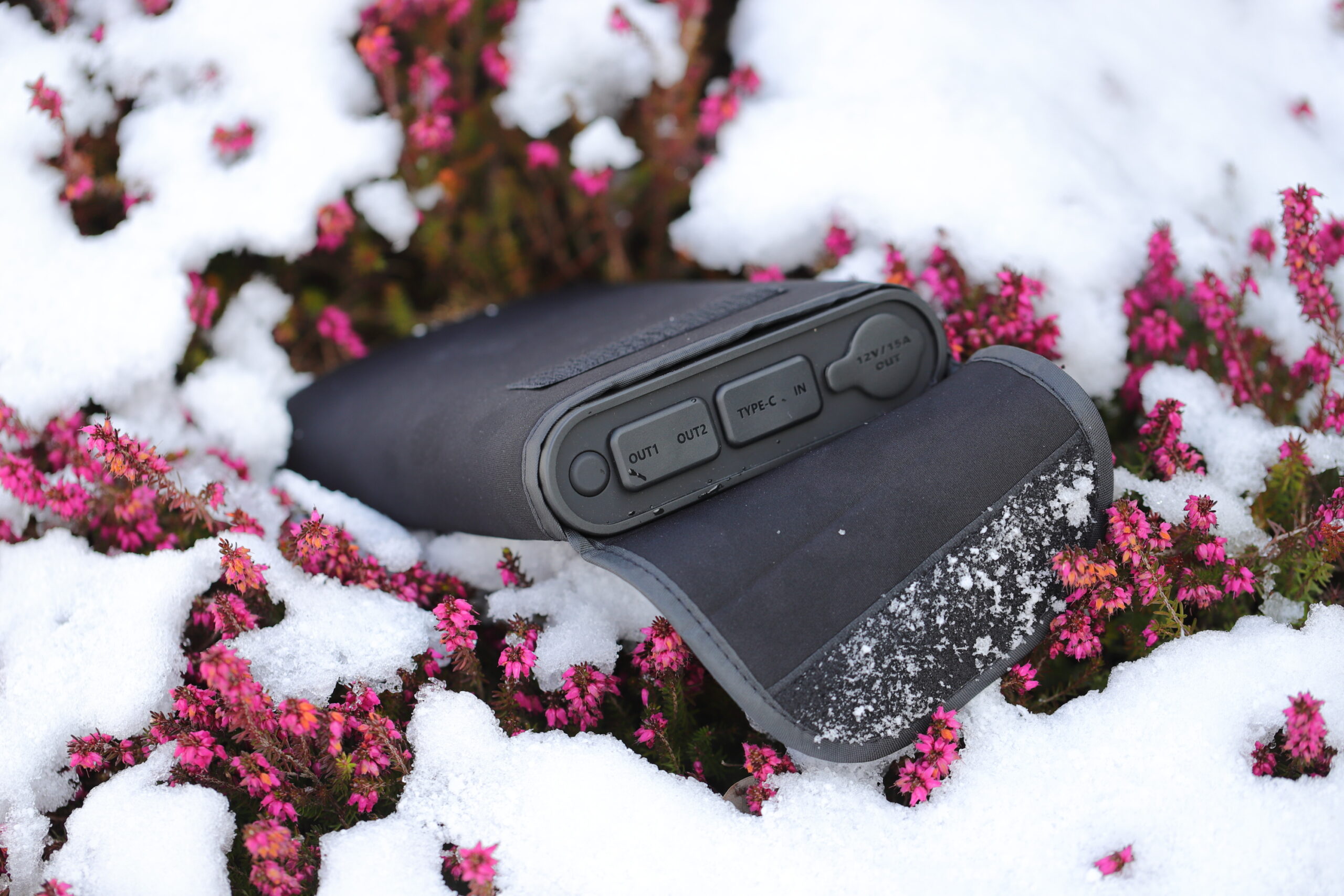

Temperaturen
Der Hersteller gibt eine Betriebstemperatur von -10 °C bis +40 °C an. Wir haben den Kältetest gemacht und können die Angaben knapp bestätigen. Um -10 °C herum verweigert die Smart Power Station den Dienst komplett und lässt sich nicht mehr einschalten bzw. schaltet alle Ausgänge ab. Erst nach einer längeren Erwärmung kann die Energie entnommen werden. Bei einer Temperatur von -5 °C ist die Kapazität um ca. 30 Prozent reduziert.
