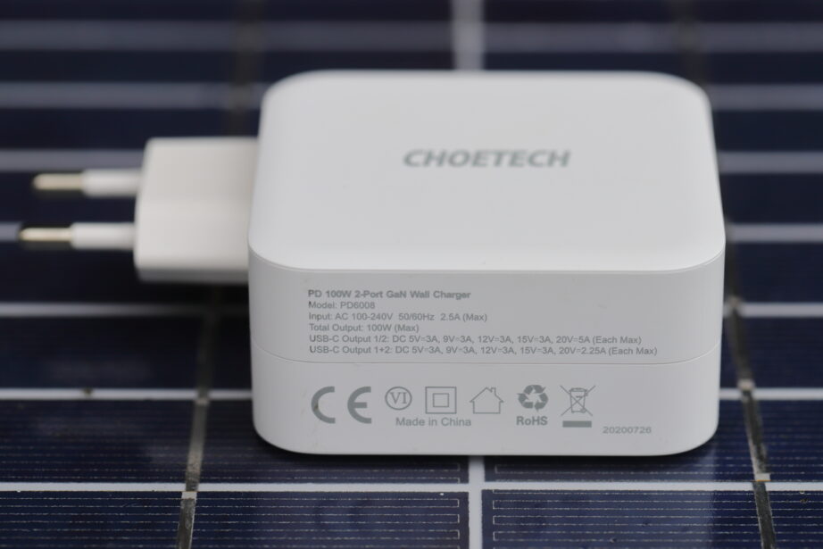

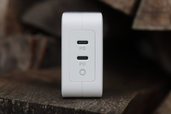

Das CHOETECH 100 Watt Dual USB-C-Netzteil mit Power Delivery ist mit 204 Gramm kein Leichtgewicht. Die Abmessungen liegen bei 6,8 x 6,6 x 3 cm (ohne Netzstecker). Das Netzteil wirkt kompakt und hochwertig verarbeitet. Die zwei USB-C-Buchsen nehmen entsprechende USB-C-Stecker stramm auf und wirken ebenfalls hochwertig. Eine blaue LED leuchtet dauerhaft und signalisiert anliegende Netzspannung.

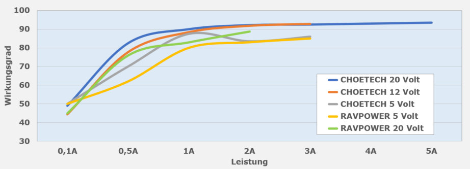

Ein Netzteil muss die Netzspannung von 220 V in die entsprechende Ausgangsspannung, in diesem Fall 5-20 V umwandeln. Zusätzlich muss eine Gleichrichtung von Wechsel- auf Gleichspannung erfolgen. Eine solche Umwandlung ist immer mit Verlusten verbunden, welche als Wärme abgegeben wird. Ein guter Wirkungsgrad spart daher nicht nur Energie, sondern bewirkt auch, dass sich das Netzteil weniger stark erwärmt. Da der Wirkungsgrad nicht über den gesamten Spannungs- und Leistungsbereich gleich ist, haben wir unterschiedliche Profile getestet.
Das Diagramm zeigt als Vergleichsnetzteil das RAVPOWER RP-PC017, welches ebenfalls USB-C mit Power Delivery in unterschiedlichen Profilen bis 20 Volt liefert.
Der Wirkungsgrad des CHOETECH 100 Watt Dual USB-C Power-Delivery-Ladegeräts nimmt mit höheren Spannungen sowie höheren Leistungen immer weiter zu und erreicht bis zu 93,5 Prozent im 20-Volt-Bereich, 92,9 Prozent im 12-Volt- sowie 87,5 Prozent im 5-Volt-Spannungsbereich, wobei wir die Genauigkeit unserer Messung bei +/- 1-2 Prozent einschätzen. Der Wirkungsgrad des CHOETECH 100 Watt Dual USB-C PD-Netzteils liegt im jeweiligen Spannungsbereich teilweise deutlich über dem RAVPOWER RP-PC017. Eine kleine Wirkunsgrad-Delle (mehrfach nachgetestet) hat das Netzteil allerdings bei 5V@2A, wo es „nur“ auf 83,5 Prozent kommt.

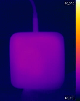

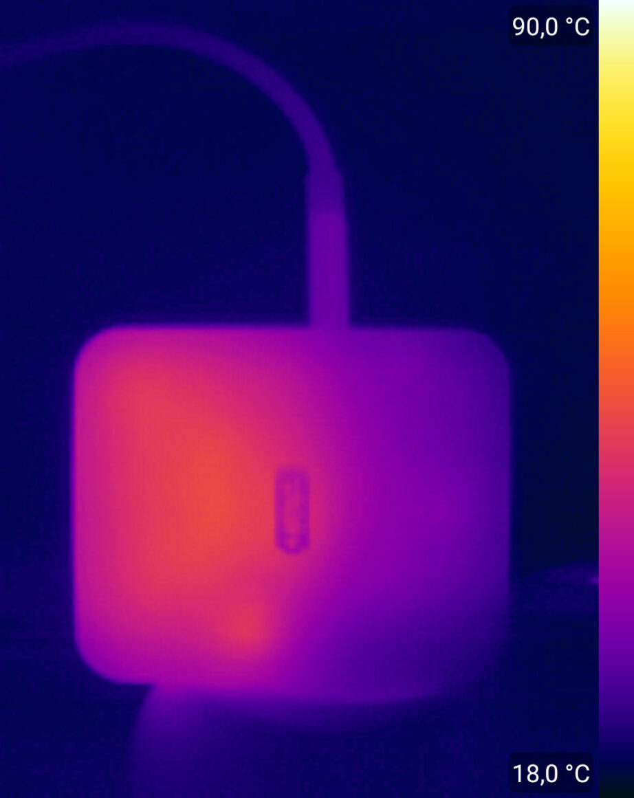

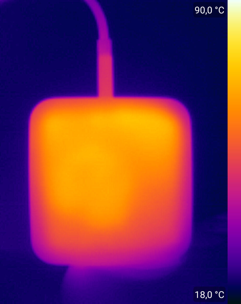

Der Wirkungsgrad hat maßgeblichen Einfluss auf die zu erwartende bzw. abzuführende Wärme. Bei einem Wirkungsgrad von z. B. 90 Prozent müssen immerhin 10 Prozent der Leistung als Wärme abgeführt werden. Bei 100 Watt sind das immer 10 Watt. Gute Netzteile haben intern entsprechend große Kühlkörper, damit die Wärme nicht punktuell extreme Temperaturen erreicht. Um die Wärmeentwicklung bzw. Wärmeverteilung zu messen, haben wir die Netzteile mit einer Wärmebildkamera untersucht.
Bei einer Last von 30 Watt (1,5A@20V) wird das CHOETECH 100 Watt Dual USB-C PD-Netzteil an der wärmsten Stelle 42 °C warm, die Temperatur verteilt sich sehr gleichmäßig. Bis diese maximale Temperatur erreicht wird, dauert es mind. eine Stunde. Im Vergleich dazu erreicht das RAVPOWER RP-PC017 immerhin 58 °C, was zum einen auf den schlechteren Wirkungsgrad als auch auf die schlechtere Wärmeverteilung zurückzuführen ist.
Bei Volllast von 100 Watt (5A@20V) erwärmt sich das CHOETECH 100 Watt Dual USB-Power-Delivery-Ladegerät auf maximal 74 °C, wobei keine direkte Verbrennungsgefahr besteht, denn das Kunststoffgehäuse ist ein schlechter Wärmeleiter.

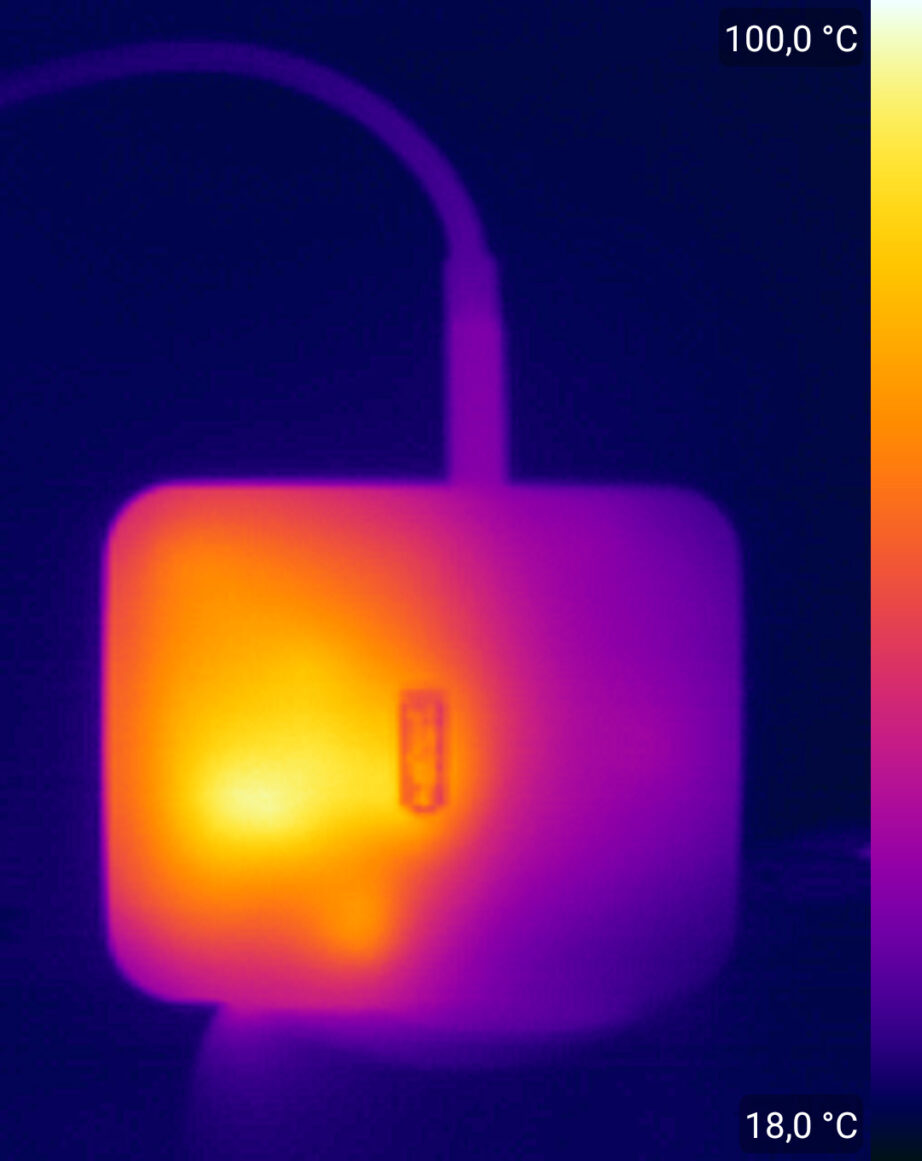

Das RAVPOWER-Netzteil ist laut Aufdruck nur für das Profil 1,5A@20V ausgelegt. Trotzdem bietet das Netzteil dann den Verbrauchern doch auch das Profil 2,25A@20V an und lässt sich damit zunächst auch problemlos belasten. Allerdings steigt dabei die Temperatur immer weiter an, bei knapp 100 °C haben wir den Versuch abgebrochen, da das Ladegerät bereit angefangen hat nach „Strom“ zu riechen und wir keine Vernichtungstest machen wollten. Gut möglich aber auch, dass das Gerät bei noch höheren Temperaturen doch noch von selber abgeschaltet hätte. An diesem Beispiel sieht man allerdings, dass die vom Hersteller aufgedruckten PD-Profile nicht unbedingt immer korrekt sind, was in der Praxis dann zur Überlastung führen kann, weshalb eine sichere Abschaltung bei Überlast wichtig ist. Das CHOETECH 100 Watt USB-C-Ladegerät mit zwei Ports und Power Delivery verhält sich vorbildlich und schaltet bei Überlast zuverlässig ab und erreicht damit keine derart hohen Temperaturen.
