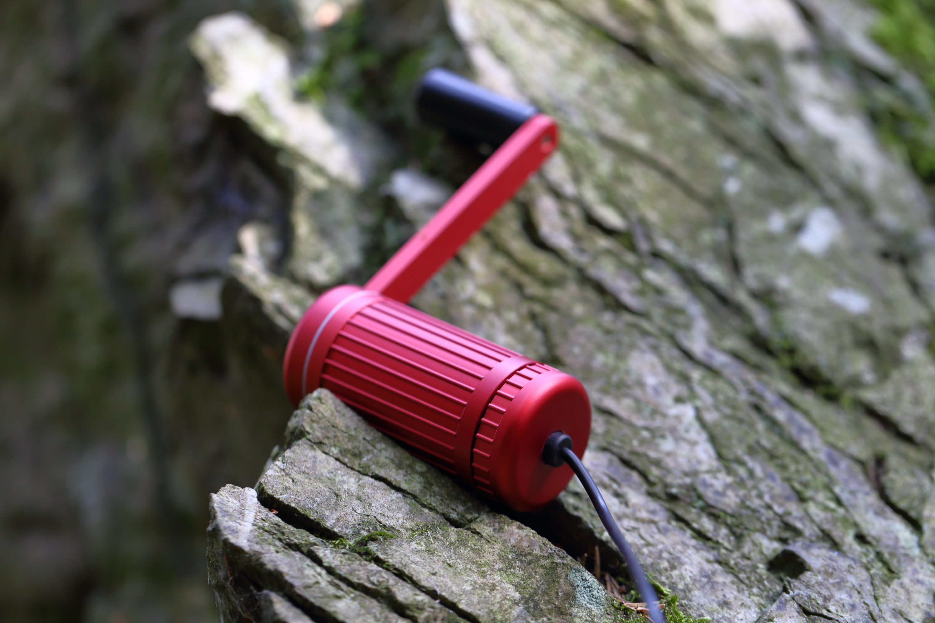

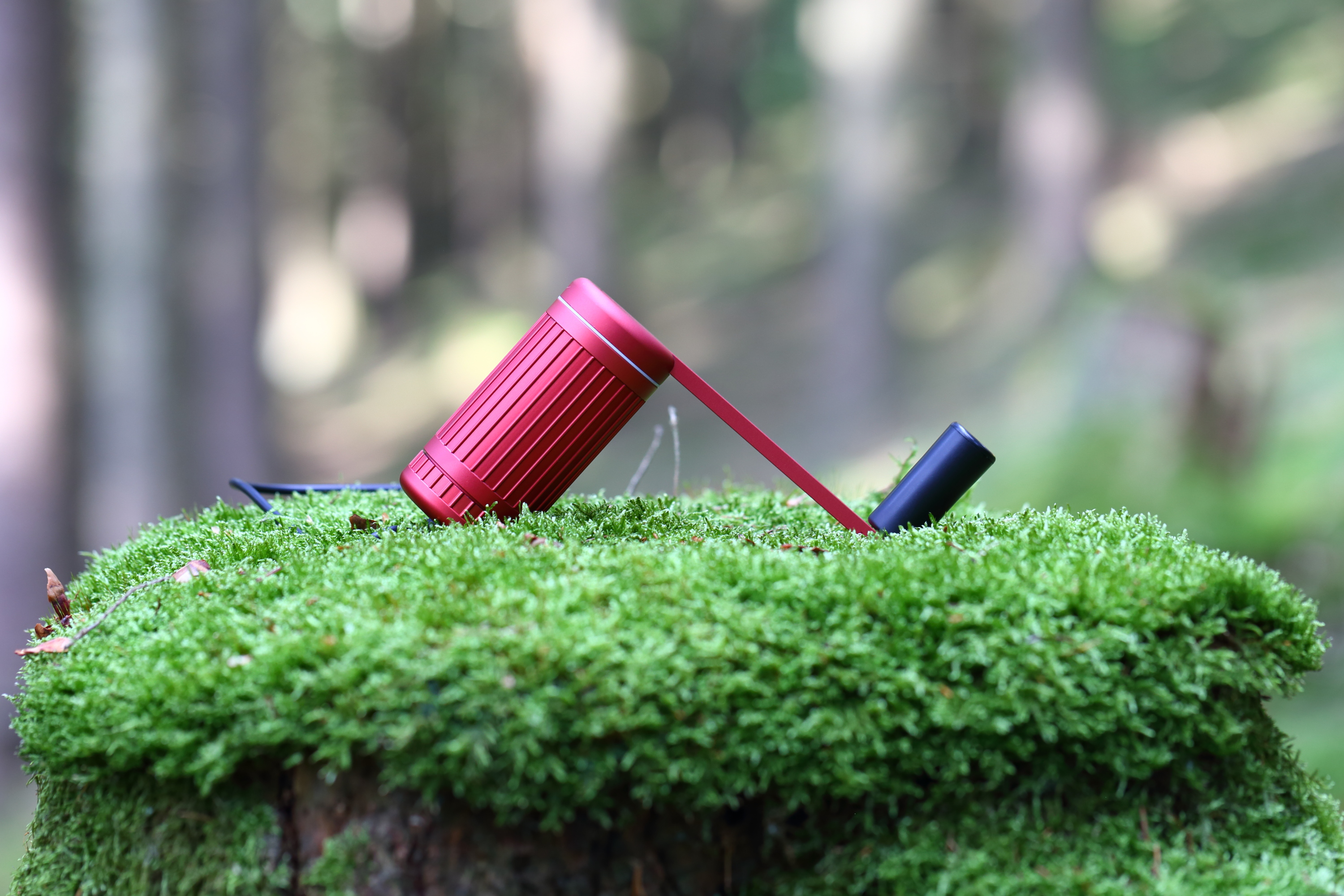

Der Infinite Orbit von Texenergy ist letztendlich ein Dynamo mit Handkurbel und bietet genau dann Energie, wenn andere Lösungen nicht verfügbar sind. Damit ist der Generator besonders als Notlösung geeignet, um niemals in die Situation zu geraten, keinen Notruf mehr absetzen zu können, kein Licht mehr zu haben (z.B. in einer Höhle) oder ohne GPS-Navigation dazustehen. Mit der Boost Turbine 2000 haben wir bereits vor einiger Zeit ein Handkurbel-Dynamo mit eingebautem Akku getestet. Die Lösung von Texenergy bietet zwar keinen eingebauten Akku, lädt dafür die angeschlossenen Geräte aber direkt und verspricht eine höhere Leistung. Grund genug, den Generator ausführlich zu testen!

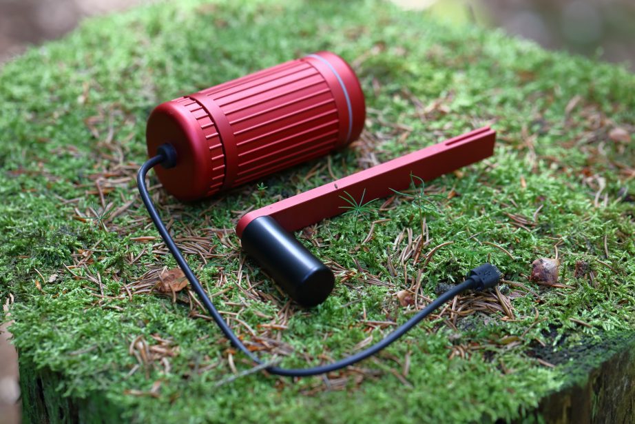

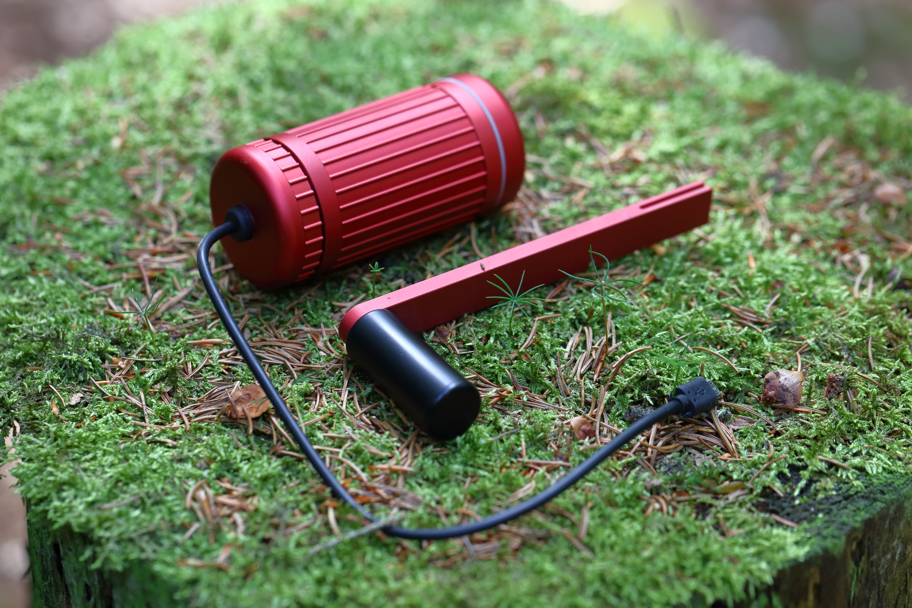

Infinite Orbit Lieferumfang, Verarbeitung und Handhabung
Der Infinite Orbit wird mit einer praktischen Tasche geliefert, welche auch Zubehör wie Kabel und Adapter aufnehmen kann. Mit Tasche wiegt der Generator 345 Gramm, was immerhin dem Gewicht einer Powerbank mit ca. 50 Wattstunden entspricht. Als Zubehör wird eine zusätzliche Dichtung, ein Adapter Micro-USB-Buchse auf USB-Buchse sowie ein weiterer Adapter Micro-USB-Buchse auf Mini-USB-Stecker mitgeliefert. Das Ladekabel ist ca. 30 cm lang und hat einen Micro-USB-Stecker. Das Kabel ist nicht fest mit dem Generator verbunden, sondern kann ausgewechselt werden (Details siehe Video).
Der Infinite Orbit ist komplett aus Aluminium gefertigt, die Kurbel lässt sich leicht und dennoch sicher anbringen. Das Gehäuse ist nach IP65 (Schutz gegen starkes Strahlwasser sowie Staub) gut geschützt und kann auch im Regen problemlos verwendet werden. Der Temperaturbereich von -40 bis +40 °C steht einem Einsatz unter Extrembedingungen nicht im Wege. Das Gerät macht einen sehr hochwertigen und robusten Eindruck. Der Infinite Orbit liegt gut in der Hand, die Kurbel läuft rund und macht einen vertrauenserweckenden Eindruck im Hinblick auf die Zuverlässig- und Haltbarkeit. Das Produkt wird mit einer lebenslangen Garantie verkauft, wobei diese Garantie Unfälle, unsachgemäße Handhabung sowie „natural breakdown of materials over extended time and use“, sprich zeitbedingten und natürlichen Materialabbau, ausschließt.

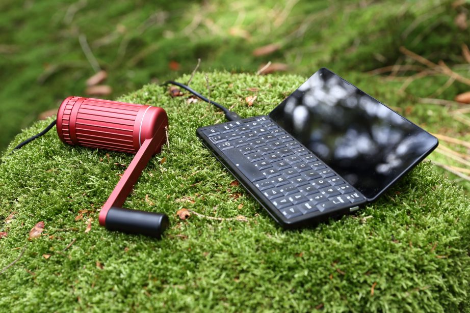

Das Video zeigt das Ladeverhalten bei unterschiedlichen Verbrauchern:

Da wir im Test zunächst von einer maximalen Leistung von 2 A ausgegangen sind, haben wir auch Verbraucher (z. B. Powerbank oder Smartphone) angeschlossen, welche in der Lage sind, einen Ladestrom von 2 A entgegenzunehmen. Dreht man die Kurbel mit vollem Krafteinsatz, lässt sich diese Leistung auch für wenige Sekunden erreichen, allerdings zerstört der hohe Strom den Generator bereits nach wenigen Sekunden. Leider haben wir auf diese Weise zwei Testprodukte innerhalb kurzer Zeit „verbraucht“, bis uns klar wurde, wo die Ursache für die Schäden liegt. Der Infinite Orbit hat keine sichere Strombegrenzung und ein maximaler Ausgangsstrom von 1 A sollte unter keinen Umständen überschritten werden.
Im Klartext bedeutet das: Schließt man Verbraucher an, die einen Ladestrom von deutlich mehr als 1 A (Ampere) ziehen können, besteht die konkrete Gefahr, den Infinite Orbit zu zerstören!
Man kann also entweder auf Nummer sicher gehen und nur Verbraucher anschließen, die max. 1 A Ladestrom ziehen oder aber man misst die Ladeleistung (wie in unserem Video zu sehen) und achtet darauf, nicht zu schnell zu kurbeln, um den Ladestrom so zu begrenzen. Die meisten Verbraucher (vor allem Smartphones) werden den Ladestrom aber in der Regel von sich aus auf 1 A oder weniger begrenzen, da die Ladespannung unter Last deutlich einbricht, für die Ladeelektronik des Smartphones ein Zeichen, dass das angeschlossene „Ladegerät“ nur gering belastbar ist. Powerbanks und div. andere Verbraucher sind da allerdings weniger zimperlich und ziehen was geht, kurbelt man nun wie wild gegen den Widerstand an, fließen Ströme über 1 A und können den Infinite Orbit zerstören. Lädt man immer das gleiche Gerät, bekommt man mit der Zeit allerdings ein Gefühl für den Widerstand an der Kurbel und kann sich ein Messgerät dann sparen.
