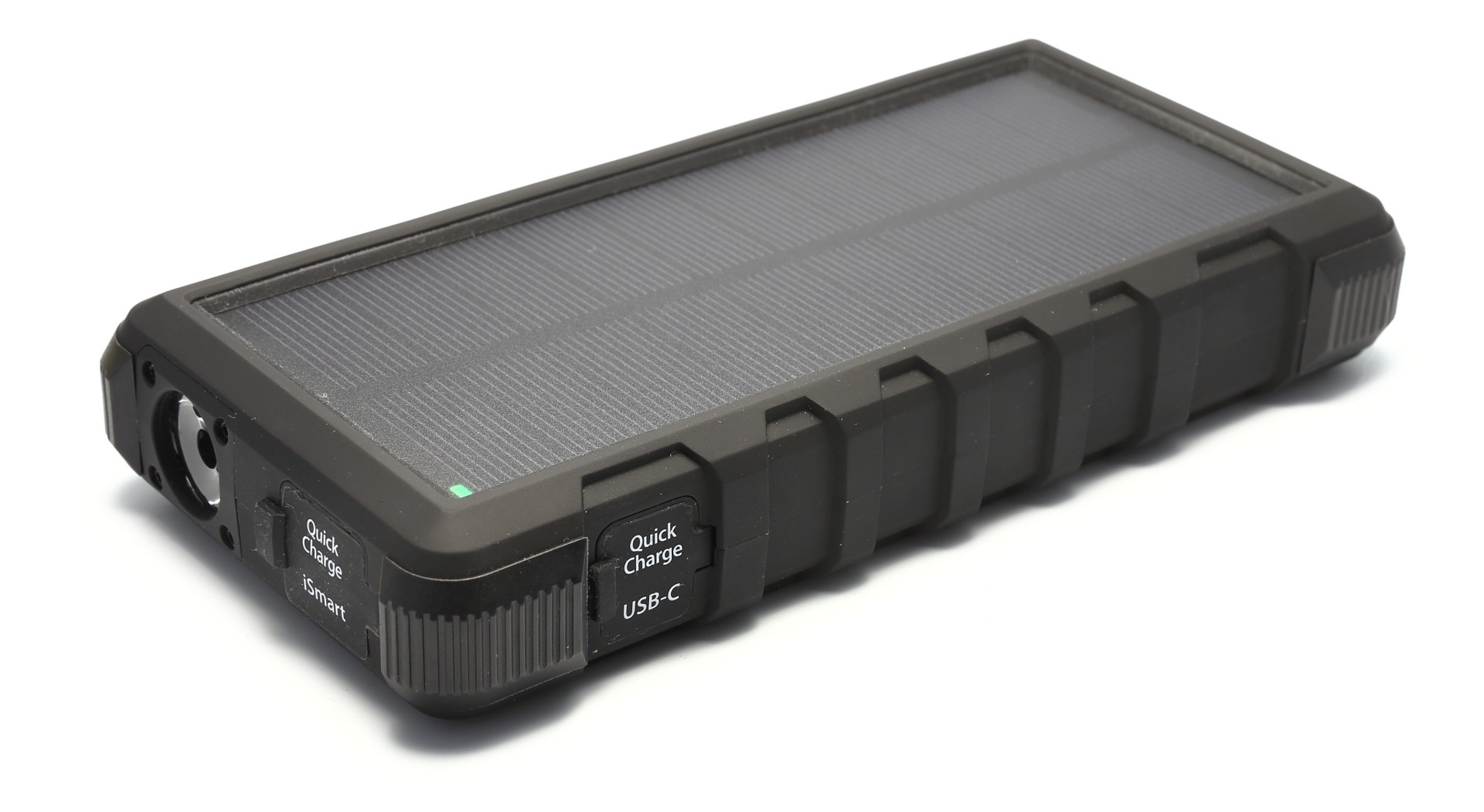

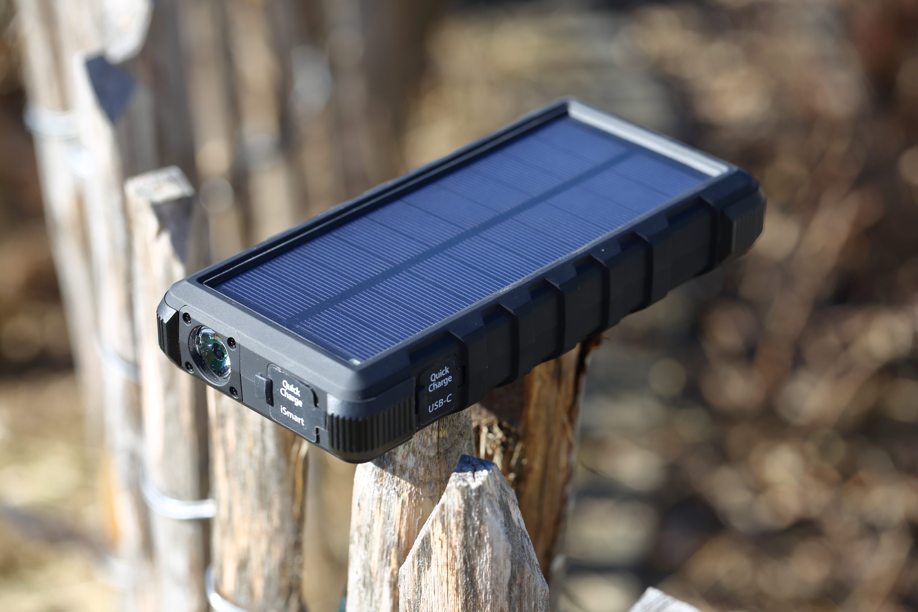

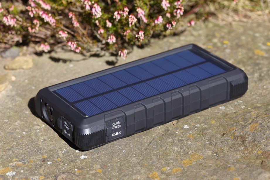

Abmessungen, Gewicht und Verarbeitung

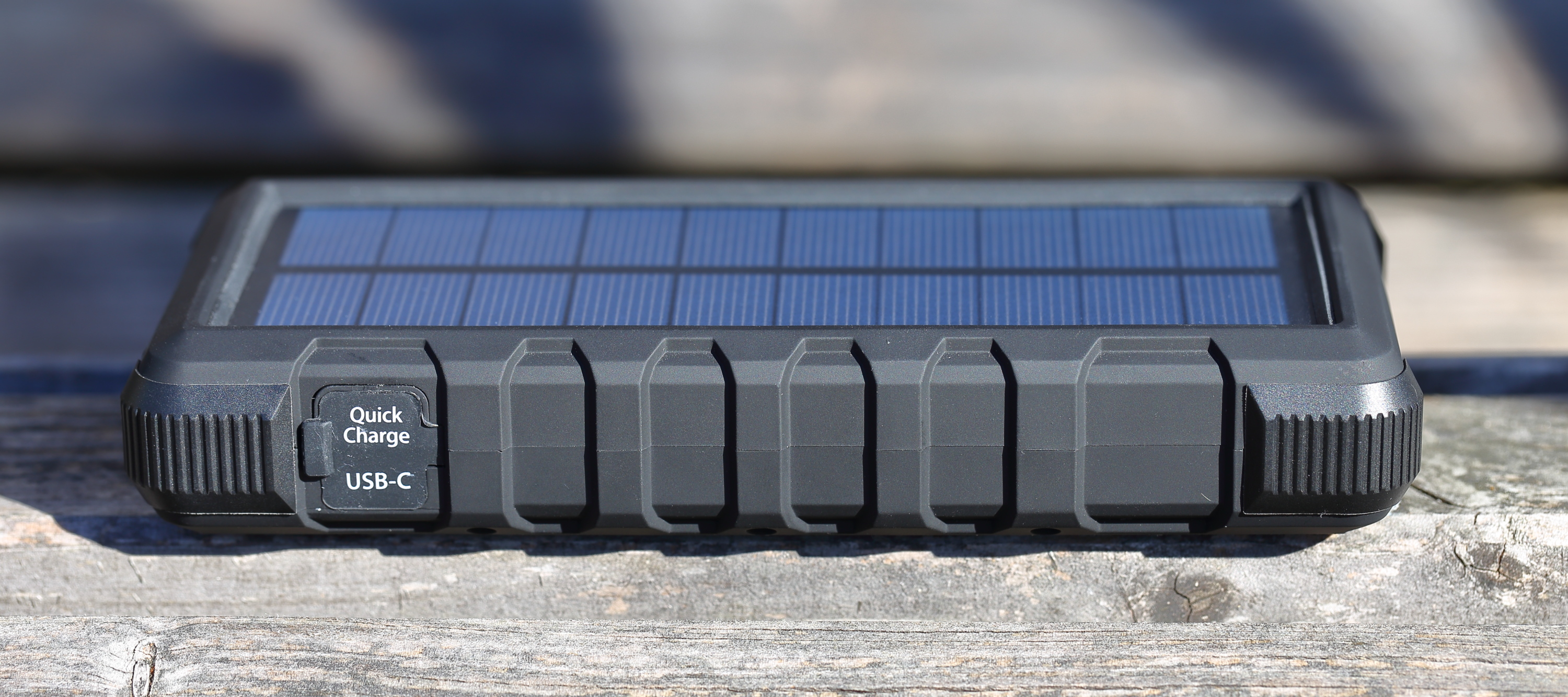

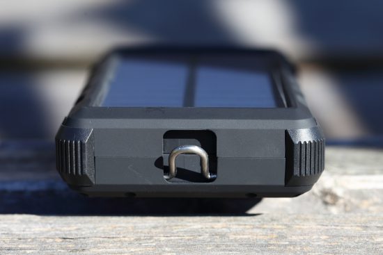

Die Powerbank besteht gummierten Kunststoff und wirkt überaus robust. Die Ecken sind mit einem zusätzlichen Stoßschutz verstärkt, die Seiten sind geriffelt und damit besonders griffig. Die Powerbank verfügt über eine klappbare Metallöse, darüber besteht die Möglichkeit die Powerbank z.B. mit einem kleinen Karabiner an der Ausrüstung zu befestigen. Die Aus- und Eingänge sind mit Schutzkappen gegen Feuchtigkeit und Spitzwasser gut geschützt. Die Solarzellen liegen etwas tiefer und sind so ebenfalls gut gegen Kratzer  und Beschädigung geschützt. Alles in allem ist die Powerbank zwar nicht vollständig wasserdicht aber auf jeden Fall sehr robust, outdoor-tauglich und hervorragend verarbeitet.
Der RAVPower Solar Charger 25000mAh passt aufgrund seiner Abmessungen und des Gewichtes von gut 1/2 Kilo nicht mehr in eine Hosen- oder Jackentasche und sollte daher seinen Platz z.B. in einem Rucksack finden.
Der Ladezustand wird über 4 blaue LEDs angezeigt. Darüber hinaus lässt sich durch ein langes Drücken des ON/OFF Tasters die helle weiße LED an der Stirnseite aktivieren, welche aufgrund ihrer Helligkeit durchaus als Taschenlampe bezeichnet werden kann.

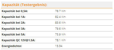

Kapazität
Der Hersteller gibt die Kapazität der internen Lithium-Ionen Akkus mit 25000mAh bzw. 92,5 Wattstunden an. Durch die Spannungswandlung treten grundsätzlich Verluste auf, welche abhängig von der Höhe des Ausgangsstroms sind. Wir haben folgende Kapazitäten gemessen:
Die höchste Kapazität wird bei 2A erreicht (typischer Ladestrom moderner Smartphones) und liegt immerhin bei über 90% der internen Kapazität was ein sehr guter Wert ist.
Mit dieser Kapazität lässt sich z.B. der Akku des iPhone X (10,3 Wattstunden) über 6 x vollständig laden.
Selbst das Apple iPad Pro 12,9 (36,71 Wattstunden) lässt sich 2 x komplett laden.
(für diese Beispiele wurde mit 20% Verlust beim Laden gerechnet)

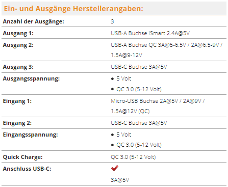

Der RAVPower Solar Charger 25000mAh verfügt über vier Buchse, zwei davon Ausgänge als USB-A, ein Eingang Micro-USB sowie ein Ein-/Ausgang als USB-C Buchse.
Einer der beiden USB-A Ausgänge ist als Qualcomm QuickCharge 3.0 ausgelegt. Über den Mico-USB Eingang kann ebenfalls QuickCharge 3.0 kompatibel mit bis zu 12 Volt schnell geladen werden.

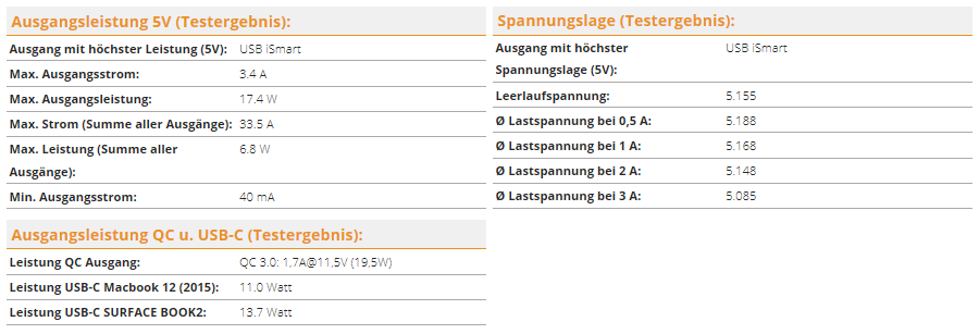

Alle drei Ausgänge können parallel genutzt werden wobei sich der iSmart und der USB-C Ausgang den maximalen Ausgangsstrom (3,0A laut Hersteller, 3,4A in unserem Test) teilen. Es können also zwei Geräte parallel an USB-C und iSmart (USB-A) geladen werden, aber unter Umständen nicht mit der maximal möglichen Ladegeschwindigkeit. Der USB-A QC 3.0 Ausgang hingegen ist bzgl. seiner Leistung von den anderen beiden Ausgängen unabhängig.
In der Summe leistet der RAVPower Solar Charger 25000mAh immerhin bis zu 6,8 Ampere (Testergebnis) bzw. eine Leistung von bis zu 33,5 Watt (Testergebnis). Die Herstellerangaben werden damit übertroffen.
Die Ausgangsspannung des iSmart USB-A Ausgangs ist am höchsten und liegt selbst bei einer Last von 3A noch deutlich über 5 Volt. Durch die hohe und stabile Ausgangsspannung auch unter Last ist eine schnellstmögliche Ladung der angeschlossenen Geräte zu erwarten. Viele Geräte reduzieren die maximale Stromaufnahme, wenn die Spannung unter Last zu stark sinkt. Die hohe Spannungslage ist daher sehr positiv zu bewerten.

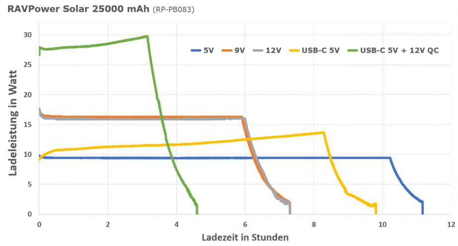

Powerbank wieder aufladen
Irgendwann ist auch die größte Powerbank leer und muss wieder geladen werden. Der RAVPower Solar Charger 25000mAh kann über Mirco-USB oder USB-C geladen werden. Es ist sogar möglich über USB-C A und Micro-USB (QC) parallel zu laden und so die Ladezeit dramatisch zu verkürzen. Wir haben folgende Ladeleistungen- und Zeiten gemessen:
Damit kurze Ladezeit bei der parallelen Nutzung beider Eingänge ist erfreulich, auch wenn diese Art der Ladung in der Praxis vermutlich eher selten darstellbar ist. Aber auch über QuickCharge ist die Powerbank zumindest deutlich unter 8 Stunden wieder voll einsatzbereit. Etwas enttäuschend ist die Ladeleistung über USB-C welche deutlich unter QuickCharge liegt und die theoretisch möglichen 15 Watt selbst in der Spitze nicht erreicht.

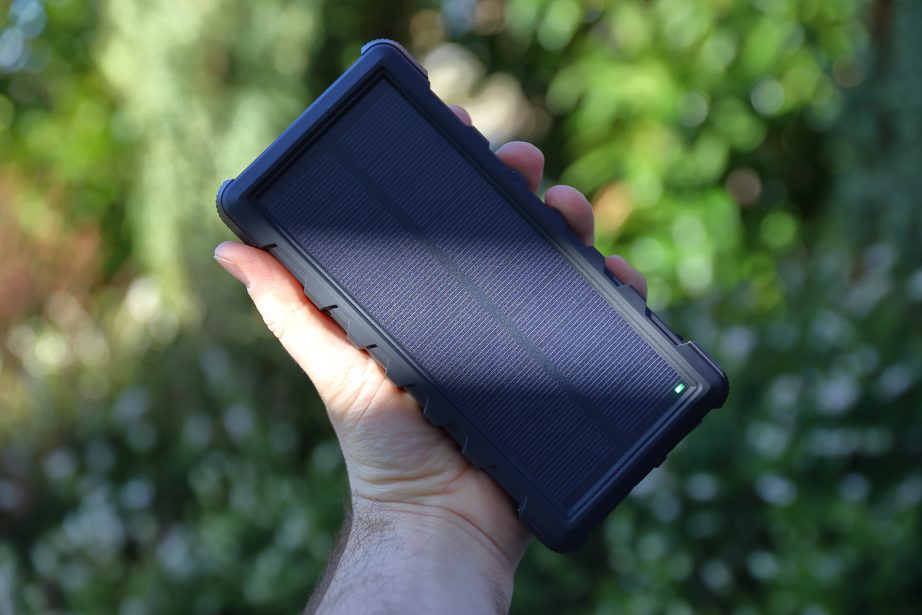

Eine der wesentlichen Merkmale des RAVPower Solar Charger 25000mAh ist sein eingebautes Solarmodul. Der Hersteller gibt eine Leistung von 5V bei 300mA also 1,5 Watt an. Die vollständige Ladung der Powerbank soll in 85 Stunden (bei voller Sonne) möglich sein. Die Solarzelle hat eine Fläche von ca. 90 cm2. Legt man die Herstellerangaben zugrunde wäre das ein Wirkungsgrad von 16,6 Prozent für die Solarzellen, was durchaus realistisch ist. Nun ist es aber so, dass der Ladestrom der Solarzellen zunächst in eine Ladespannung für den Akku gewandelt werden muss. Ein Lithium-Ionen Akku ist nicht zu 100 Prozent effektiv, sprich die Energie die man aufwenden muss um den Akku zu laden ist höher, als die Energie, die der Akku wieder abgeben muss. Zusätzlich muss die vom Akku abgegebene Energie dann auch wieder in die Ausgangsspannung gewandelt werden.
Wir haben die Solarleistung getestet indem wir die Powerbank vollständig entladen haben und dann über die Solarzellen wieder geladen haben. Dabei wurde die Einstrahlung konstant über ein Solarlogger gemessen. Bei einer Einstrahlung von 1000 W pro m2 sind erreicht der RAVPower Solar Charger 25000mAh eine Ausgangskapazität von 0,7 Wattstunden. Der Wirkungsgrad entspricht damit ca. 7,8 Prozent. Das ist zwar nur die 1/2 des Wirkungsgrades der vom Hersteller angegeben wird, allerdings ist ein Verlust von 50 Prozent durch die ganzen Umwandlungsschritte sowie die Zwischenspeicherung im Akku durchaus zu erwarten. Für die kleine Fläche sind 0,7 Watt dennoch eine sehr gute Leistung. Vergleichbare Produkte die wir bereits in der Vergangenheit getestet hatten (siehe Solarlader im Vergleichstest) brachten es bei gleicher Fläche nur auf 0,5 Watt.
Der Hersteller gibt für eine vollständige Ladung 85 Stunden an, was wir für einen realistischen Wert halten. Allerdings sollte nicht vergessen werden, dass diese Zeit nur dann erreicht wird, wenn die Powerbank durchgehende auch den vollen 1000 W pro m2 ausgesetzt ist was hier in Mitteleuropa nur zur Mittagszeit und bei wirklich klarem Himmel und perfekter Ausrichtung erreicht wird. Legt man die Powerbank also irgendwie mal in die Sonne und richtet nicht alle 10 Minuten neu aus, kann sich die Ladezeit auch schnell verdoppeln. Aber selbst die 85 Stunden benötigen im Hochsommer locker 10 Tage vollen Sonnenschein. Es sollten also keine falschen Erwartungen an die Solarladeleistung gestellt werden.
Da man an einem sonnigen Tag durchaus 5 Wattstunden erreichen kann, selbst wenn die Powerbank nicht immer perfekt ausgerichtet, reicht die Ladeleistung dennoch locker aus um ein Smartphone dauerhaft im Standby zu halten bzw. auch einige Minuten pro Tag zu nutzen. So gesehen ermöglicht die Powerbank unter optimalen Voraussetzungen eine autarke Energieversorgung für ein Smartphone.
Bei der Beurteilung der Solarlademöglichkeiten kommt es daher wirklich auf die Betrachtung an. Kurz mal in die Sonne und dann ein Smartphone komplett laden, sowas ist angesichts der kleinen Fläche völlig unrealistisch! Im Notfall eine Option zu haben sein Smartphone am Ende eines sonnigen Tages kurz zu laden und dann auch kurz verwenden zu können, ja dafür ist das Produkt gut geeignet.
Darüber hinaus kann man die Powerbank natürlich auch an einem sonnigen Ort lagern und so zum einen die Selbstentladung verhindern und über längere Zeiträume (eher Monate als Wochen) auch wieder vollständig laden.
