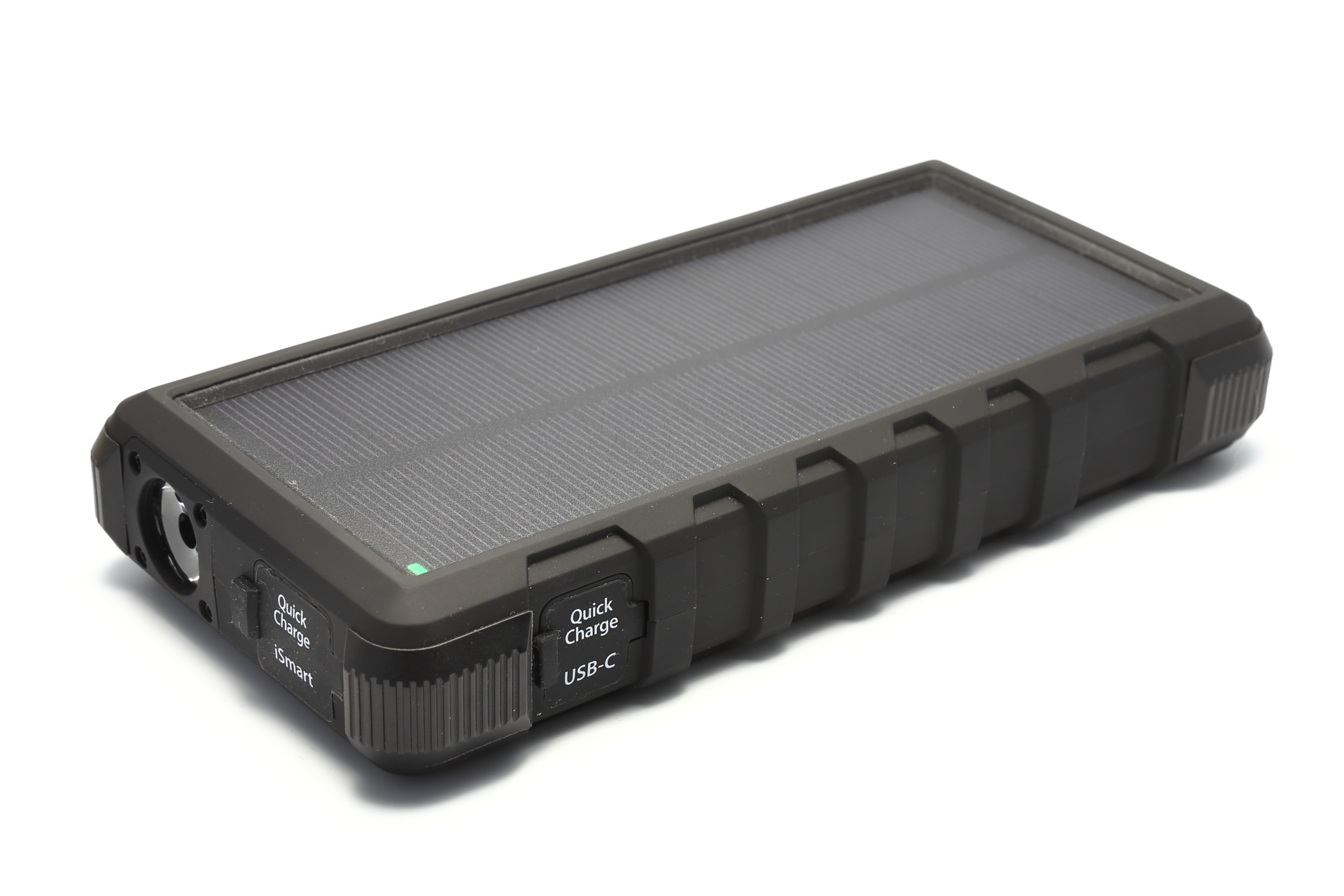

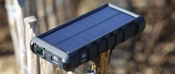

Besonders robuste und spritzwassergeschützte Powerbank mit eingebautem Solarpanel sowie USB-C (5V) und QuickCharge Kompatibilität. Hohe Kapazität und Leistung.

Solarzellen:JaFläche 90cm2

RAVPower 25000mAh Solar
ravpowersolar25000_front

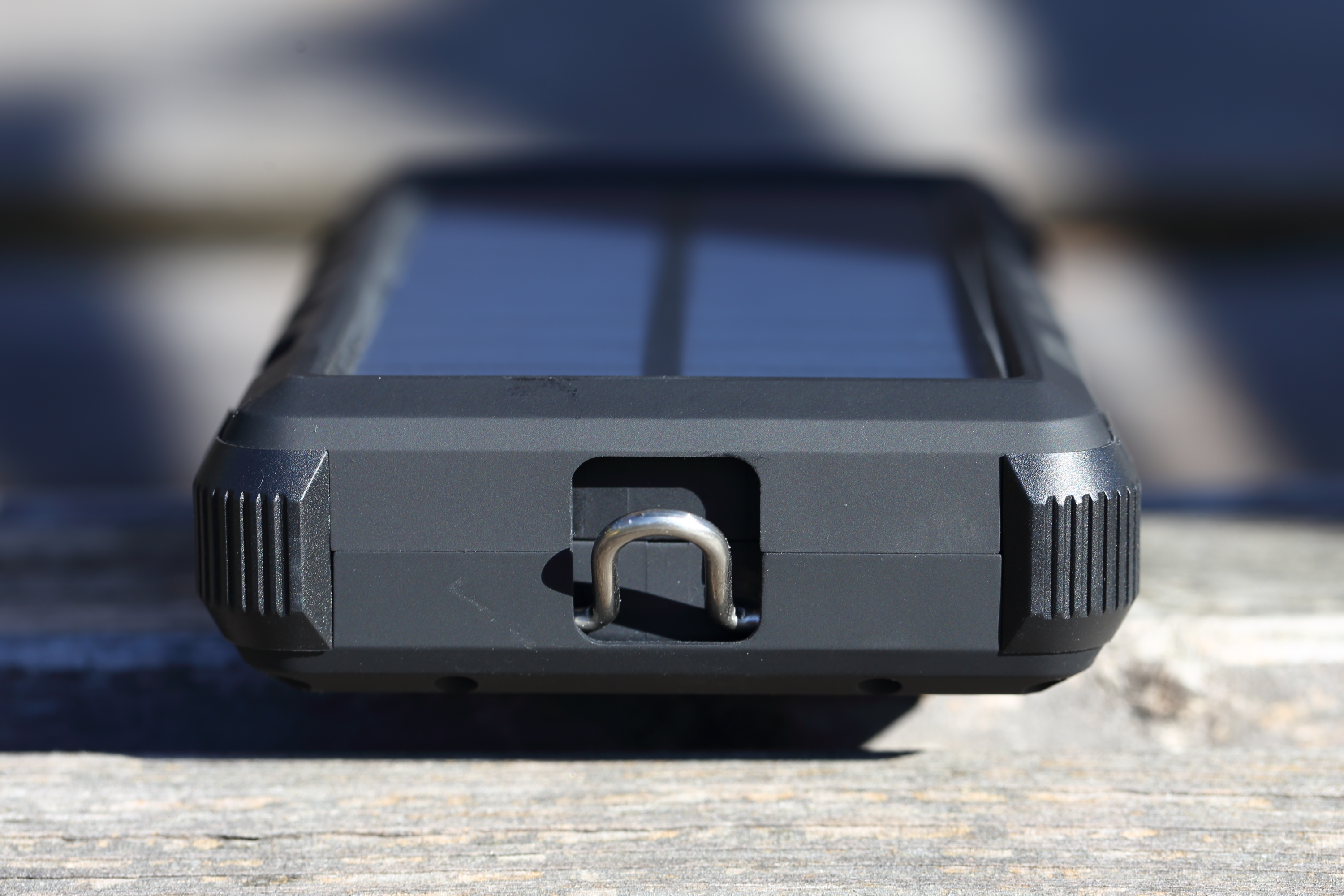

ravpowersolar25000_oese
