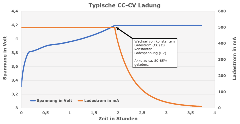

Lithium-Ionen-Akkus werden nach dem Prinzip CC-CV (Constant-Current-Constant-Voltage) geladen. Hat der Akku z. B. eine Ladeschlussspannung von 4,2 Volt, so wird in der ersten Phase mit einem festen und begrenzten Strom geladen, bis der Akku die Ladeschlussspannung von 4,2 Volt erreicht hat. In der Regel ist mit Erreichen der Ladeschlussspannung bereits ca. 80 Prozent der Kapazität eingeladen. Dieser Teil der Kapazität wird mit einem hohen Strom und damit auch entsprechend schnell geladen.
Ist die Ladeschlussspannung erreicht, wird die Spannung auf diese begrenzt und der Akku wird mit abnehmendem Strom weitergeladen, bis der Ladestrom eine gewisse Untergrenze unterschreitet. Die Kapazität steigt dabei auf 100 Prozent, wobei die Ladung „hintenraus“ durch den sinkenden Strom immer langsamer wird.
Diese letzten 20 Prozent der Kapazität benötigen also deutlich mehr Zeit und während dieser Zeit ist die Zellspannung die ganze Zeit auf der maximalen Spannung (Constant Voltage). Dieser Zustand ist für den Akku „Stress“ und mit erhöhten Temperaturen und einem erhöhten Verschleiß behaftet. Je nach Ladeelektronik (des Smartphones oder anderer mobiler Geräte) wird bei dauerhaft angeschlossenem Netzteil dann die Spannung sogar dauerhaft auf der Ladeschlussspannung gehalten, so dass der Akku immer maximal voll, aber auch stark belastet wird.

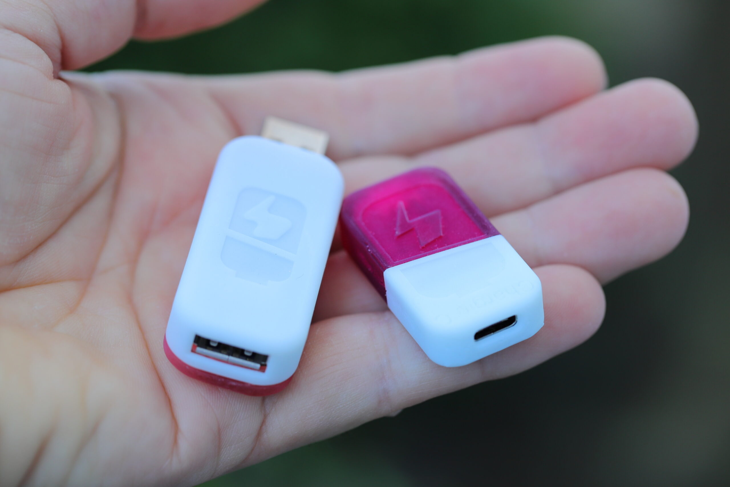

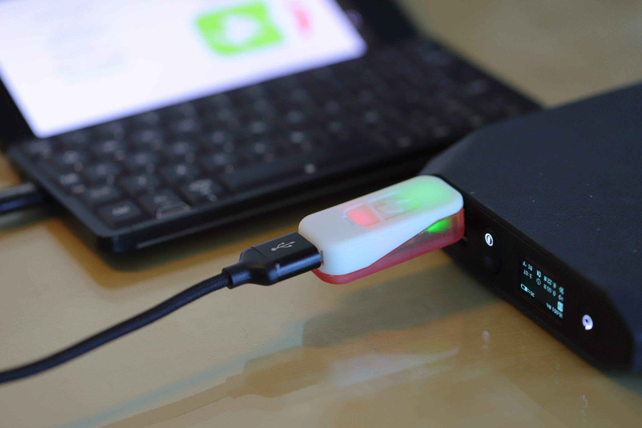

Eine universelle Lösung des Problems ist der Chargie Limiter. Das Konzept: Zwischen Ladegerät und Smartphone wird der Chargie-Adapter zwischengeschaltet. Der Chargie verbindet sich über Bluetooth mit dem Smartphone und kann so den Ladestand des Smartphones auslesen. Das Abschalten des Ladestroms erfolgt dann im Chargie, sobald die in einer App eingestellte und gewünschte Kapazität erreicht ist.
Doch was ist mit Geräten ohne Bluetooth und App?
Auch hier kann der Chargie die Ladung vorzeitig beenden. Wir hatten ja bereits die Ladephasen eines Lithium-Ionen-Akkus erwähnt. Nach der CC-Phase (Constant Current) sinkt der Ladestrom langsam ab. Kennt man nun den Ladestrom des angeschlossenen Verbrauchers in der CC-Phase, kann Chargie die Ladung beenden, wenn der Ladestrom deutlich unter den Ladestrom der CC-Phase fällt. Mehr dazu später …

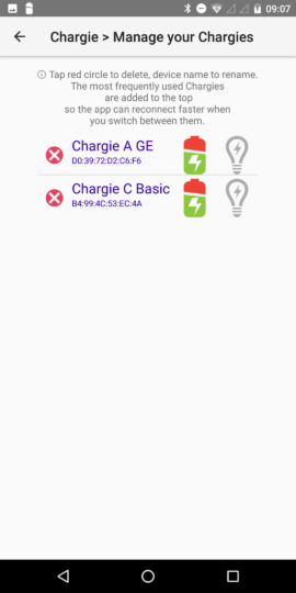

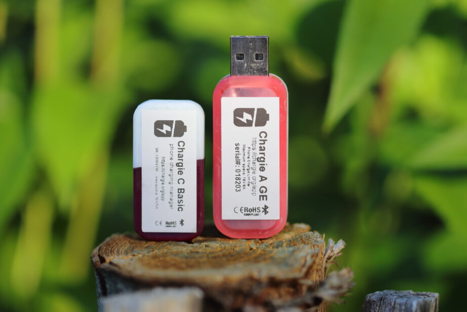

Im Folgenden stellen wir kurz die Funktionen des Chargie A und des Chargie C Basic vor. Beide Versionen unterscheiden sich hauptsächlich durch die Stecker/Buchsen sowie durch die maximale Spannung/Strom:
  • Chargie A (USB-A) hat eine maximale Spannung von 16 Volt und verträgt 6 A Ladestrom (10 A Peak)
  • Die USB-C-Version hingegen kann 20 Volt und ebenfalls 6 A Ladestrom (19 A Peak) vertragen.
Beide Modelle unterstützen QC3/4. Die USB-C-Version unterstützt USB-PD (Power delivery), allerdings nur mit 8–10 Watt. Diese Einschränkung ist wesentlich. Zwar ist eine langsame Ladung ebenfalls wichtig für ein langes Akkuleben, allerdings wäre es besser der Chargie würde auch höhere Ladeleistungen unterstützen und wäre dann über die App in der Lage den Ladestrom zu begrenzen. So könnte der Nutzer individuell wählen ob eine schnelle Ladung wichtiger ist als etwas mehr Schonung. Eine schnellere Ladung über USB-C PD ist mit dem Chargie nur möglich, wenn ein zusätzlicher PD-Trigger vorgeschaltet wird wie z.B. der AVHzY PD-Trigger aber damit wird es schnell sehr technisch und nicht mehr alltagstauglich.

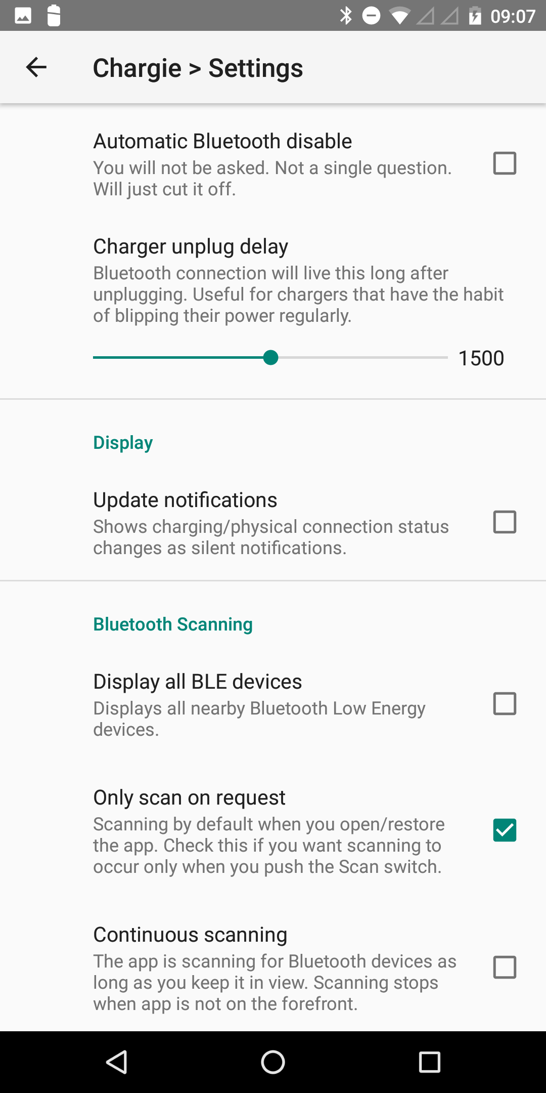

Begrenzung des Ladestands

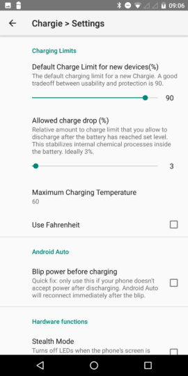

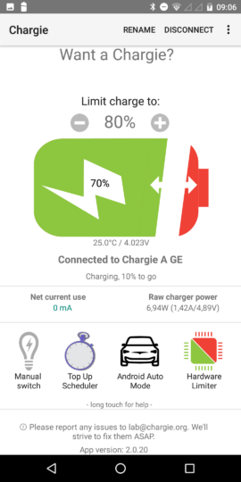

Die wichtigste Funktion ist die Begrenzung des Ladezustands. Der Nutzer kann den gewünschten Ladezustand in der Chargie-App einstellen. Die Ladung wird beendet, sobald der eingestellte Ladestand erreicht ist. Darüber hinaus kann auch eingestellt werden, wann die Ladung erneut beginnen soll, z. B. nachdem der Ladezustand wieder um 5 Prozent gesunken ist.
Begrenzung durch Temperatur
Chargie ermittelt die Temperatur des Smartphone-Akkus und kann die Ladung beenden, wenn eine eingestellte Temperatur überschritten wird. Der Akku wird so vor schädlichen hohen Temperaturen geschützt. Zwar ist ein solcher Schutz durch das Smartphone selber vorhanden, allerdings wird vom Smartphone erst die Ladung verweigert, wenn die Temperaturen wirklich extrem sind. Mit Chargie kann man somit selbst festlegen, bei welcher Temperatur man den Akku lieber nicht mehr laden möchte.

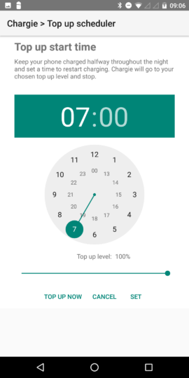

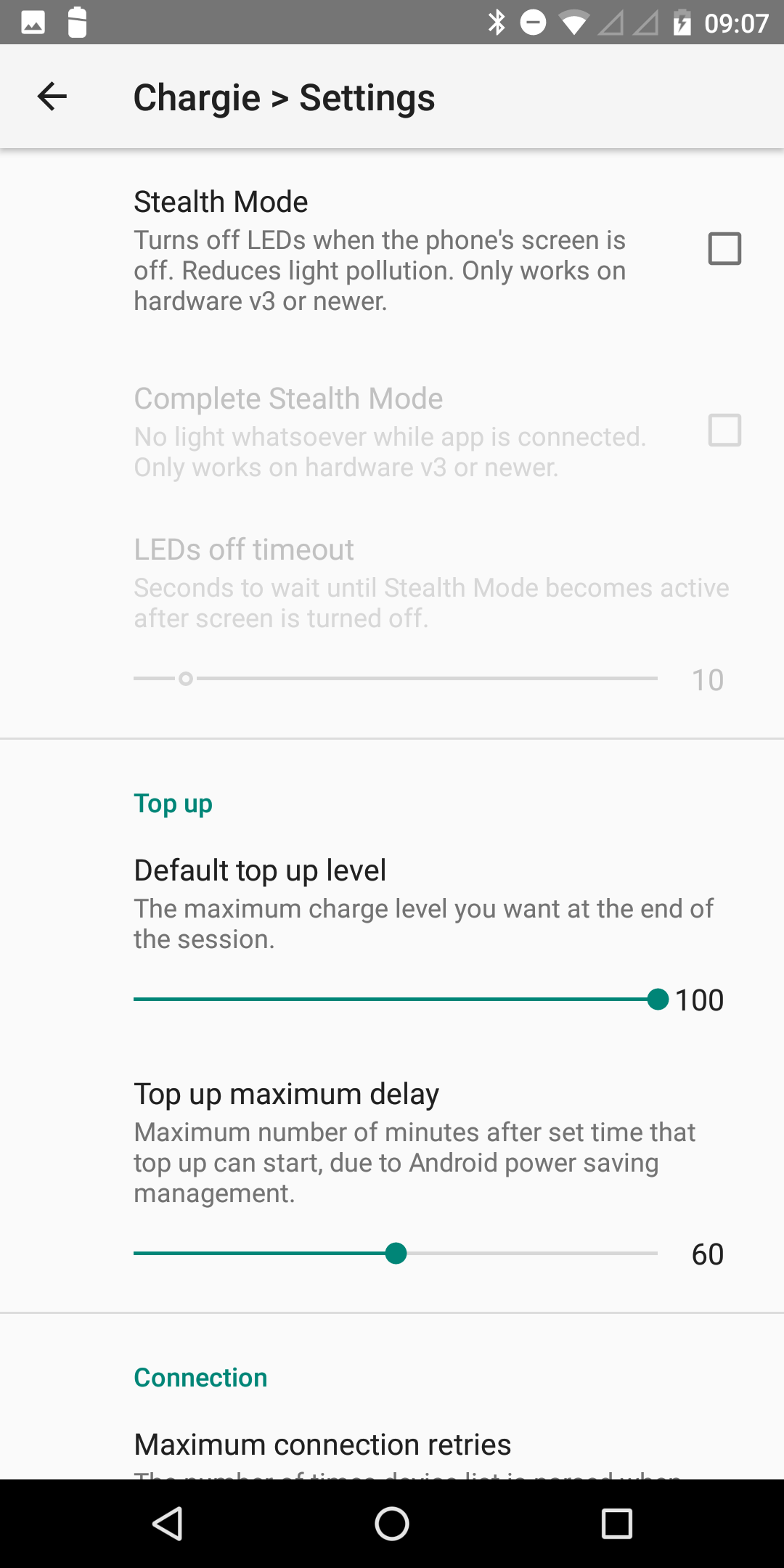

Top Up-Ladung
Ein nicht voller Smartphone-Akku ist zwar gut, um die Lebenserwartung zu erhöhen, kann aber auch von Nachteil sein, wenn eine lange Akkulaufzeit nötig ist. Wenn man doch mal einen komplett vollen Akku benötigt, kann man die Top Up-Funktion verwenden und z. B. einen Zeitpunkt festzulegen, wann das Smartphone doch bis 100 Prozent laden soll.
Schließt man z. B. sein Smartphones Abends ans Netzteil, würde es normalerweise direkt bis 100 % laden und dann die ganze Nacht über auf einem eher schädlich hohen Ladungszustand verbleiben. Nutzt man Chargie mit Top Up-Funktion, kann man etwa einstellen, dass das Smartphone um 6 Uhr mit der Ladung auf 100 Prozent beginnen soll, so dass es dann mit Verlassen des Hauses um 8 Uhr vollgeladen ist. Dem Smartphone bleibt dann der unnötig hohe Ladestand in der Nacht erspart. Der Akku wurde geschont, ohne dass man auf die volle Kapazität verzichten musste.

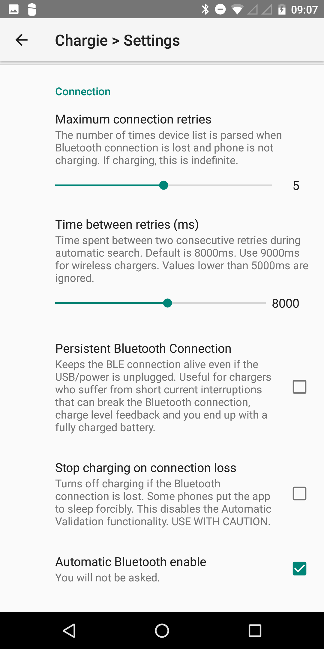

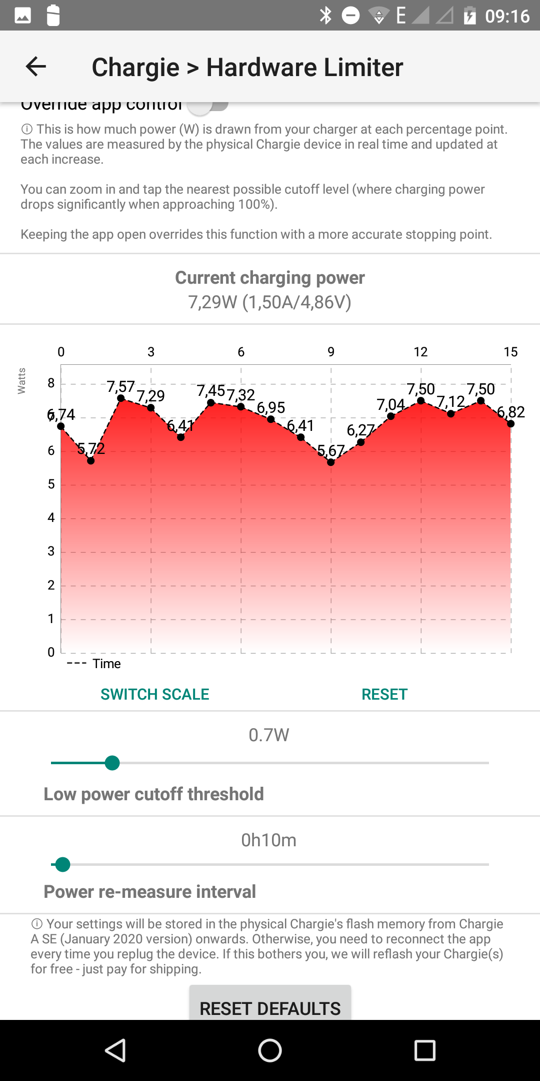

Der Hardware-Limiter macht vor allem bei Geräten Sinn, die nicht per Bluetooth den Ladezustand an die App übertragen können. Damit der Chargie die Ladung vorzeitig beenden kann, ohne auf eine App angewiesen zu sein, muss vorab über die App der Hardware-Limiter aktiviert werden. Dabei können zwei Parameter eingegeben werden:
  • Low power cutoff threshold: Hier gibt man die Ladeleistung in Watt ein, bei deren Unterschreitung die Ladung unterbrochen werden soll. Dazu muss man genau wissen, welche Ladeleistung das angeschlossene Gerät in der Constant-Current-Ladephase zieht, um dann eine etwas geringere Ladeleistung als „cutoff threshold“ einzustellen. Die Ladung kann auf diese Weise nur in der Constant-Voltage-Ladephase beendet werden, also im Bereich von ca. 80–100 Prozent.
  • Power re.measure interval: Hier kann man eine Zeit in Minuten/Stunden angeben, in denen der Chargie die Ladung wieder beginnt, um zu messen, welche Ladeleistung das Gerät zieht und ob diese Ladeleistung (+1 Watt) wieder über dem Low power cutoff threshold liegt. Ist das der Fall, wird geladen, ist das nicht der Fall, wird die Messung beendet und der Ladevorgang nicht gestartet.
  • Power injection (nur iOS): Hier kann eine absolute Zahl für die zu ladende Energie in Wattstunden angegeben werden. Mit Erreichen der Soll-Ladung wird die Ladung beendet.
Leider bietet der Hardware-Limiter keine Möglichkeit, den Ladestrom / die Ladeleistung allgemein in der App aufzuzeichnen und als Diagramm darzustellen. Eine solche Darstellung ist nur für das Gerät möglich, auf dem die App läuft. Ein entsprechendes Diagramm wäre sehr hilfreich, um für angeschlossene Geräte die passenden Werte für den Low power cutoff threshold zu ermitteln. Immerhin werden die aktuelle Ladeleistung, der aktuelle Ladestrom und die aktuelle Ladespannung angezeigt, sodass sich hier auch ohne zusätzliches Messgerät der passende cutoff threshold ermitteln lässt.
Manuel Switch
Es gibt in der App die Option, die Ladung manuell zu starten und zu stoppen. Durch diese Funktion kann Chargie auch als simpler USB-App-Schalter missbraucht werden, z. B. um einen USB-Lichterkette über die App zu schalten.

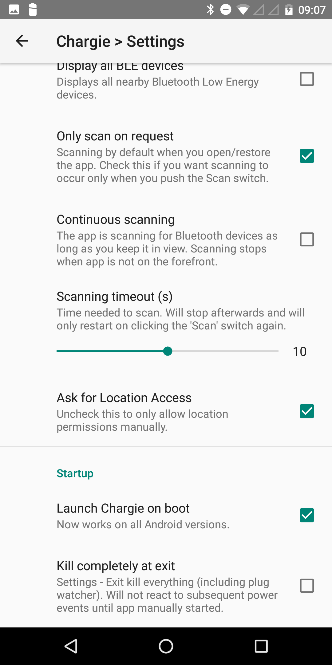

Android Auto Modus (nur Android)
Dieser Modus erlaubt, dass das Smartphone mit Android Auto verbunden sein kann, ohne geladen zu werden. Der Ladestand sinkt entsprechend, Android Auto erkennt das Smartphone dennoch als angeschlossen. Der Android-Auto-Modus ist nicht mit allen Smartphones kompatibel und wurde von uns nicht ausführlich getestet.

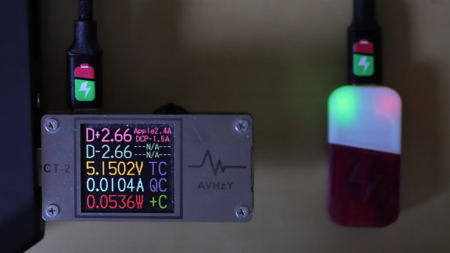

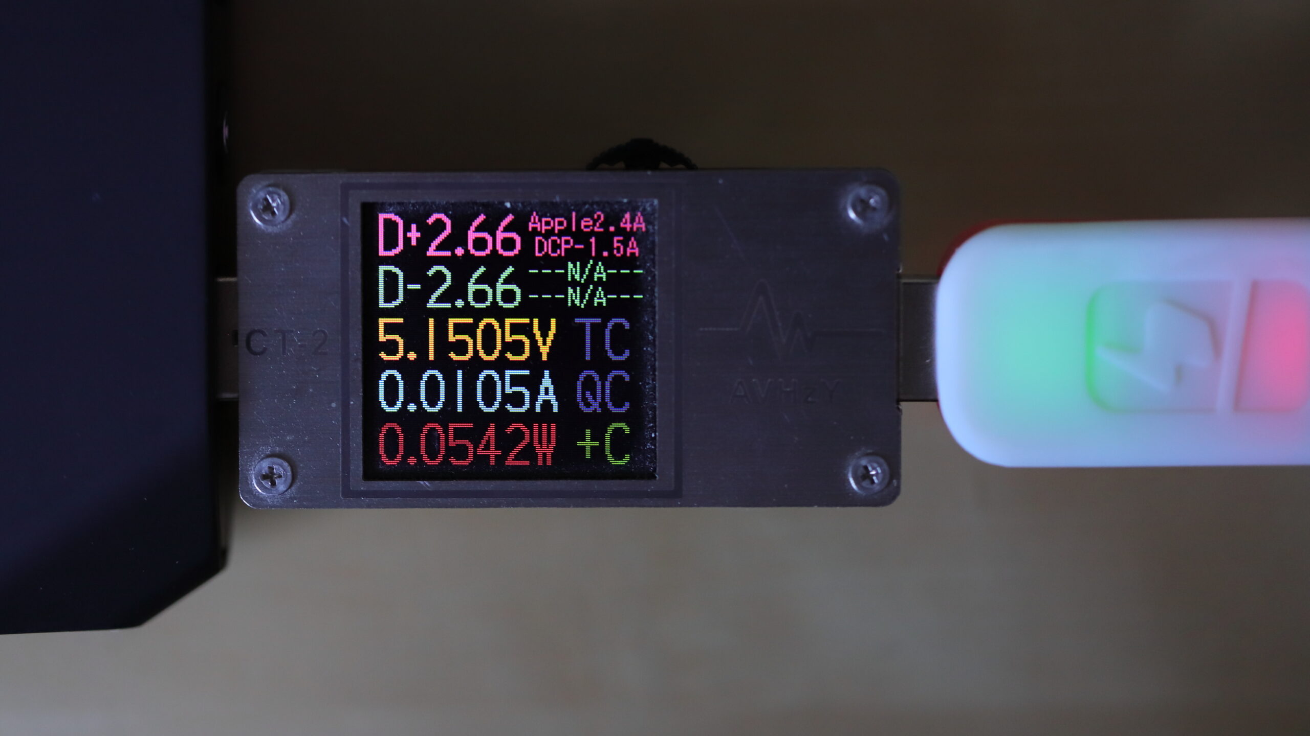

Eigenverbrauch
Der Stromverbrauch beider Chargie Versionen ist mit ca. 10mA (wenn beide LEDs an sich) sehr gering und damit in der Praxis unwesentlich:

Insgesamt könnte die App durchaus noch etwas besser bedienbar sein, einige Einstellungen können leicht, aus Versehen verstellt werden (z. B. die Ladeleistung des Hardware-Limiters) und auch der Quermodus wird nicht optimal unterstützt.
