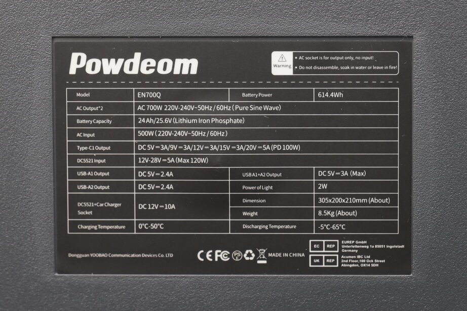

Abmessungen, Gewicht und Verarbeitung

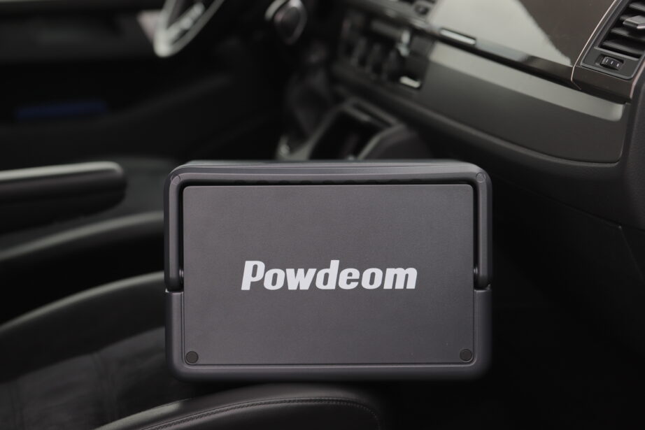

Die Powerstation EN700Q wiegt ca. 8,5 Kilogramm und hat eine Abmessung von 305 x 200 x 210 Millimetern. Das Verhältnis von Abmessungen/Gewicht zu Kapazität liegt damit in einer gängigen Größenordnung für LiFePo4-Akkus ohne besonders schwer/groß oder leicht/klein zu sein. Etwas kompakter und leichter sind Powerstationen mit Lithium-Ionen-Akkus, diese haben aber den Nachteil weniger Zyklen fest zu sein. Das Netzteil ist in der Powerstation verbaut, was sicher einer der Gründe ist warum Gewicht/Abmessungen vs. Kapazität nicht rekordverdächtig sind.
Das Gehäuse ist aus robustem Kunststoff und der klappbare Tragegriff machen einen stabilen Eindruck. Die verwendeten Materialien sind nicht hervorstechend elegant, dafür aber zweckmäßig und solide. An der Verarbeitungsqualität haben wir mit zwei Ausnahmen nichts auszusetzen: die Buchse des AC-Eingangs ist etwas schief verbaut und die DC-Buchse ist mit 30mm etwas wenig tief und nimmt daher nicht alle 12-Volt-Kfz-Stecker problemlos auf.

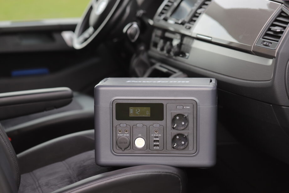

Das beleuchtete Display ist immer eingeschaltet, sobald ein Eingang/Ausgang aktiv ist und zeigt folgendes an:
  • Akkustand in Prozent
  • Aktiver Ein- bzw. Ausgang
  • Laufzeit in Stunden bzw. Minuten bis der Akku leer bzw. voll ist
  • Eingangs- bzw. Ausgangsleistung in Watt
Leider gibt es keine Möglichkeit die Anzeige zwischen der Eingangs- und Ausgangsleistung zu wechseln. Wird der Akku also durch das Netzkabel oder den DC/Solar-Eingang geladen, sieht man nicht mehr die Ausgangsleistung. Es gibt auch keine Möglichkeit die Summe von Eingangs-/Ausgangsleistung anzuzeigen, um so zu wissen, ob der interne Akku effektiv ge- oder entladen wird. Damit sind die Anzeigemöglichkeiten leider etwas begrenzt. Die angezeigten Rest-Laufzeiten sowie der Akkustand sind für die meisten Leistungen hinreichend genau. Bei sehr hohen oder sehr geringen Leistungen kann es zu kleinen Abweichungen kommen. So ist es im Test immer wieder passiert, dass z.B. noch 5 Prozent oder ein paar Minuten angezeigt werden wenn, der Akku aber bei sehr hohen Lasten dann plötzlich mit 0 Prozent abschaltet.

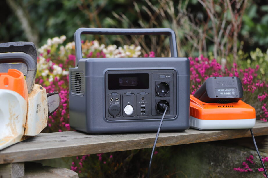

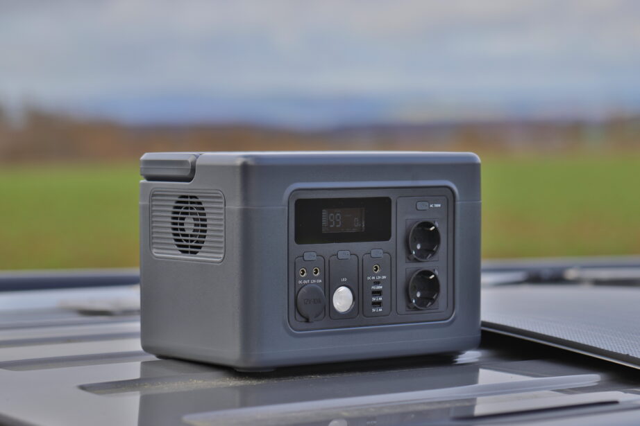

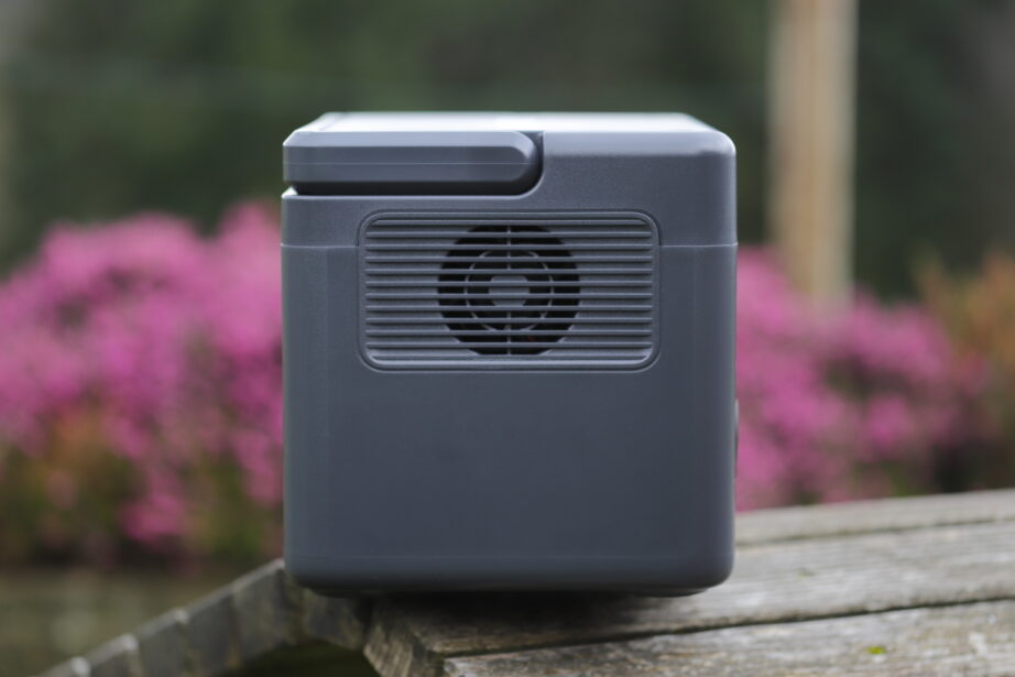

De Powerstation hat einen Lüfter, um sich automatisch vor Überhitzung zu schützen und Verlustleistung effektiv im Form von Wärme abzuführen. Der Lüfter hat dabei drei Stufen und wird abhängig von der Eingangs- bzw. Ausgangsleistung gesteuert. Bei bestimmten Leistungen (siehe Liste unten) ist der Lüfter daher sofort und durchgehend an.
Wir haben folgendes dbA Werte in 1-Meter Entfernung gemessen:
  • Lüfter Stufe 1 (aktiv ab 100 Watt Leistung): von vorne 46 dbA, von der Seite 47,5 dbA
  • Lüfter Stufe 2 (aktiv ab 200 Watt Leistung): von vorne 50,5 dbA, von der Seite 52,0 dbA
  • Lüfter Stufe 3 (aktiv ab 400 Watt Leistung): von vorne 52,5 dbA, von der Seite 54,5 dbA
Der Lüfter ist damit nicht gerade leise und kann durchaus sehr stören. Selbst auf Stufe 1 würde der Lüfter im Wohnmobil beim Schlafen definitiv stören. Es ist daher wichtig diesen Umstand beim geplanten Einsatzzweck zu berücksichtigen.

Die Kapazität der internen LiFePO4-Akkus wird mit 24Ah bei 25,6 Volt (8-Zellen in Reihe) bzw. 614,4 Wattstunden angegeben. Da bei der Umwandlung in die jeweilige Ausgangsspannung entsprechende Verluste auftreten, welche in Form von Wärme abgeführt werden, sind die nutzbaren Kapazitäten geringer. Der Wirkungsgrad ist dabei abhängig von der Entnahmeleistung, wobei in der Regel vor allem hohe Leistungen aber auch sehr geringe Leistungen zu hohen Verlusten führen. Für die Kapazitätstests haben die den Akku bis 95 Prozent schnell über AC-geladen und danach über den DC-Eingang zuende geladen um so die maximale Kapazität einzuladen. Nutzt man die schnelle AC-Ladung für den gesamten Ladevorgang ist die nutzbare Kapazität etwas geringer (mehr Details dazu siehe weiter unten im Test).

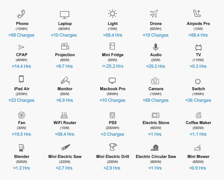

Die Frage wie lange Geräte in der Praxis betrieben werden können bzw. wie oft bestimmte Geräte geladen werden können, kann man sich mit Hilfe der gemessenen Werte leicht ausrechnen, wenn man die Leistungsaufnahme der Verbraucher kennt. Der Hersteller selber gibt auf seiner Webseite diese Laufzeiten an:
Quelle powdeom.com
Allerdings sind diese Zeiten sehr optimistisch bzw. unserer Meinung nach nicht erreichbar. So gibt powdeom z.B. ca. 1 Stunden Laufzeit für eine 600 Watt Säge an, was 600 Wattstunden bei nahezu maximaler Leistung entsprechen würde. Wir haben aber mit dieser Leistung nur eine Kapazität von ca. 480 Wattstunden gemessen, was entsprechend für nur 48 Minuten reichen würde. Auch bei der Anzahl an möglichen Ladungen übertreibt der Hersteller massiv. Ein Laptop mit einem 60Wh Akku benötigt zum Laden mind. 70Wh wenn nicht mehr, denn auch beim Laden gibt es div. Verluste bei der Spannungswandlung und im Akku selber. Für 10 Ladungen wären also 700 Wattstunden nötig, die Powerstation bietet aber selbst wenn über USB-C geladen wird bei dieser Leistung ca. 530 Wattstunden an. Im besten Fall würden wir erwarten das ein Laptop mit 60Wh Akku über USB-C ca. 7x geladen werden kann, wird ein AC-Netzteil verwendet eher nur 5x da hier der Wirkungsgrad durch die doppelte Spannungswandlung schlechter ist.
Die nutzbare Kapazität liegt unserer Meinung nach am unten Ende dessen, was man bei einem internen 614,4 Wattstunden Akku erwarten würden. Etwas enttäuschend sind die geringen Wirkungsgrade des AC-Ausgangs bei kleinen Leistungen sowie der hohe Standby-Verbrauch. Wenn immer möglich sollte man daher für kleine Leistungen lieber den USB-C oder DC-Ausgang nutzen und z.B. zum Laden eines Laptops entsprechende Adapterkabel verwenden.

Über die Ausgangsleistung ist in der Beschreibung der Powerstation einiges an Herstellerangaben zu finden, allerdings ist nicht klar ob die Ausgänge die genannte Leistung nur einzeln zur Verfügung stellen können oder auch in Summe, also parallel betrieben werden können. Wir haben uns daher die Ausgangsleistungen genauer angesehen und dabei folgendes ermittelt:

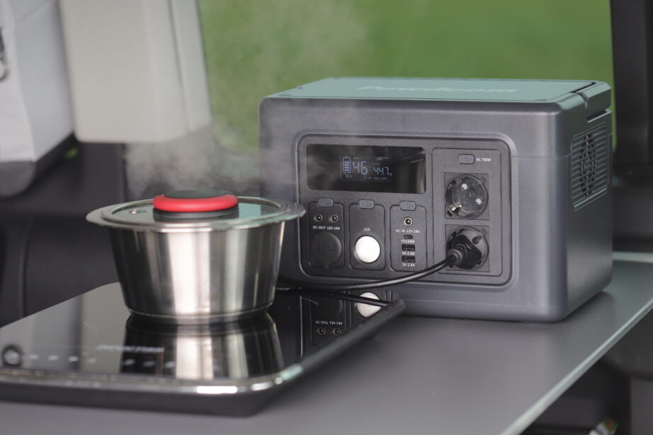

Die Powdeom EN700Q Powerstation verfügt über zwei 220 Volt EURO-Stecker-Buchsen die mit einer Ausgangsleistung von (in Summe) 700 Watt angegeben sind. Wir konnten in unserem Test eine Dauerleistung (Scheinleistung) von ca. 725 Watt messen, damit wird die Leistung leicht übertroffen. Die Ausgangsspannung ist (laut Hersteller) ist eine reine Sinuswelle, somit können auch empfindliche Verbraucher bedenkenlos angeschlossen werden.
Das Display des Powdeom EN700Q zeigt die Ausgangsleistung als Wirkleistung in Watt recht genau an. Je nach Verbraucher kann es zu einer Scheinleistung kommen (z.B. Induktionsplatte), welche nicht auf dem Display angezeigt wird. Entsprechend kann es durchaus sein, das die Powerstation den AC-Ausgang mit Err im Display wegen Überlast abschaltet, obwohl die angezeigte Leistung deutlich unter 700 Watt liegt. Um die Scheinleistung zu messen kann ein einfaches Energiekosten-Messgerät verwendet werden.

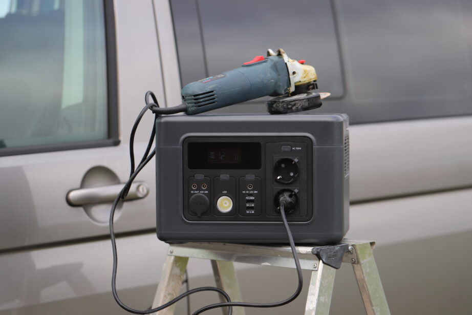

Für wenige Sekunden konnten wir den Ausgang mit bis zu 2000 Watt belasten, Geräte mit einem hohen Anlaufstrom können daher durchaus mit der Powerstation betrieben werden. So konnten wir sowohl einen Kühlschrank als auch eine große Tiefkühltruhe mit der Powdeom EN700Q Powerstation problemlos betreiben. Gerade die Tiefkühltruhe benötigt kurz eine Anlaufleistung von 1500-2000 Watt, auch wenn Sie danach nur 90 Watt im Betrieb verbraucht.
Eine Ausgangsleistung von gut 700 Watt ermöglicht bereits die Versorgung von vielen Verbrauchern, welche unterwegs oder bei einem Stromausfall nützlich sein könnten. Neben Kühlschrank, Fernseher, Ladegeräte und andere Kleinverbraucher können durchaus auch passende Geräte wie z.B. Reiseföhn (Carbest Reise-Haartrockner 700 Watt), Reisewasserkocher (z.B. Aigostar Cooltravel 650 Watt) oder sogar eine passende Induktionsplatte betrieben werden. Eine gute Induktionsplatte die nicht pulsierend arbeitet ist z.B. die Rommelsbacher Einzelkochplatte CTS 2000 welche auf der Leistungsstufe 5 je nach Topf zwischen 450 – 550 Watt (Wirkleistung) zieht. Wir haben im Test mit dieser Platte 1 Liter Wasser (ca. 20°C) in knapp 15 Minuten zum Kochen gebracht und dabei den Akku um 25 Prozent geleert. Um eine Portion Nudeln zu kochen reicht die Kapazität daher locker aus, auch wenn es etwas länger dauert als man das vielleicht gewöhnt ist.
Die Ausgangsspannung liegt unabhängig von der Last bei ca. 222,2 Volt und ist damit in einem gesunden Spannungsbereich.
