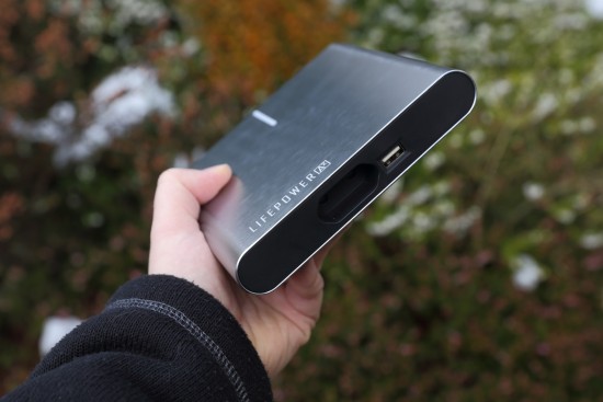

Selten haben wir ein technisches Gerät im Test, was derart sagenhaft gut aussieht und in Perfektion verarbeitet ist. Hält man den LifePower A2 zum ersten Mal in der Hand, muss man einfach sagen: Wow, was ein cooles Kraftpaket!
Das Gehäuse besteht aus gebürstetem Edelstahl und wirkt elegant sowie robust zugleich. Die Unterseite besitzt vier gummierte Punkte, welche dem LifePower A2 auch auf glatten Oberflächen viel Halt bieten. Mit einem Gewicht von 850 Gramm und Abmessungen von 14,85 x 15,2 x 2,55 cm ist LifePower A2 zwar kein Leichtgewicht, aber durchaus kompakt und handlich.

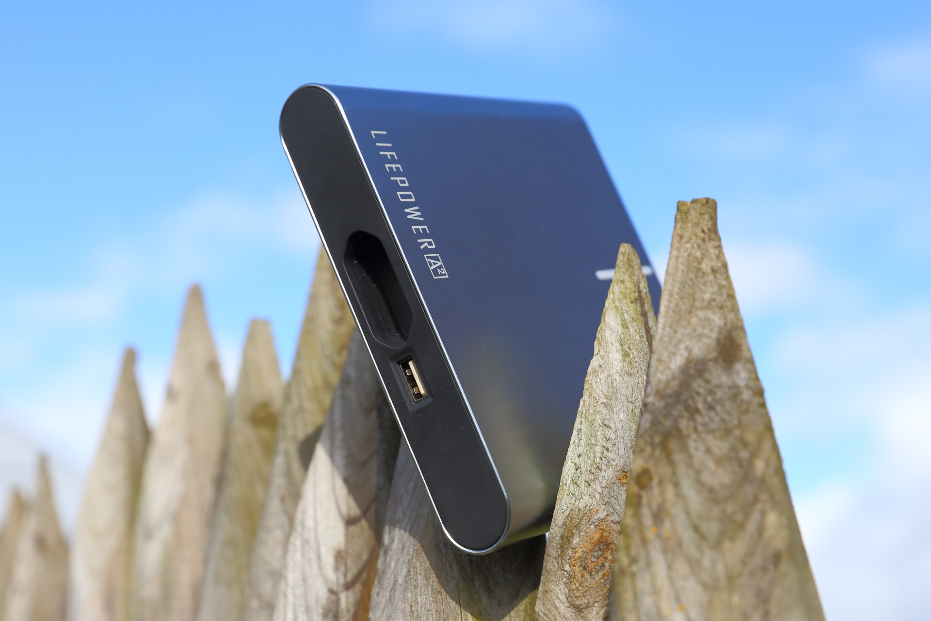

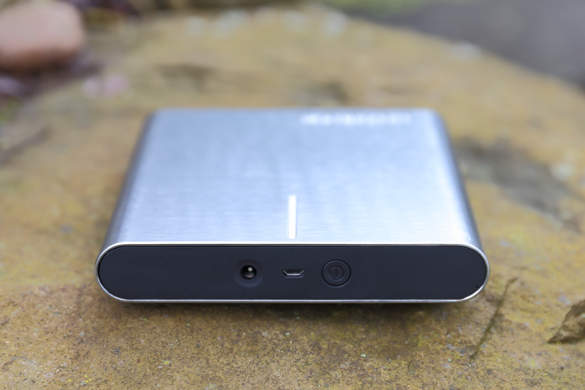

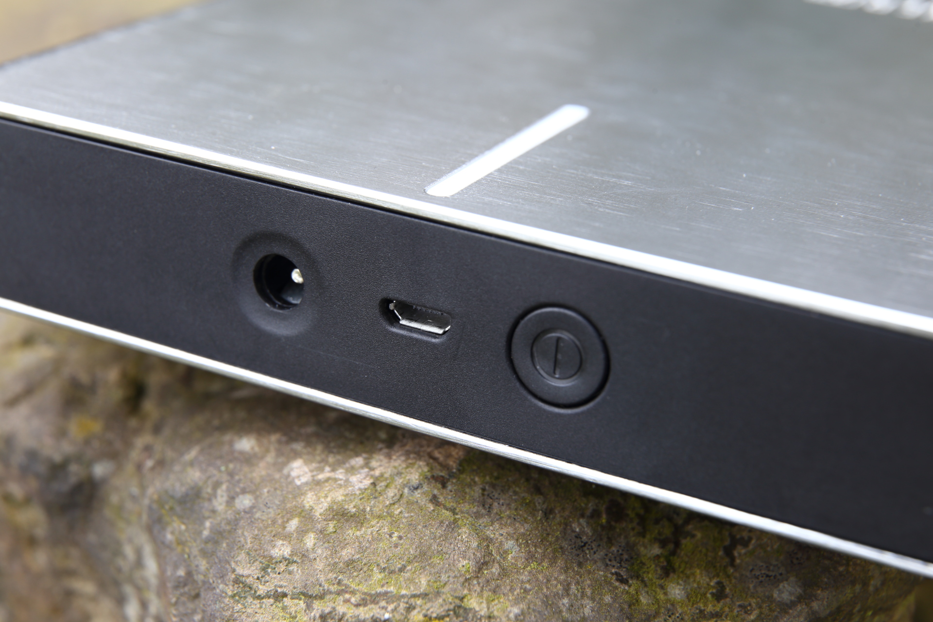

Auf der Vorderseite befinden sich zwei Ausgänge: Eine AC 220-Volt-Eurostecker-Buchse und eine 5-Volt-USB-Buchse. Geladen wird der A2 über die Eingänge an der Rückseite. Zur Verfügung steht eine DC-Rundsteckerbuchse, über die mit 18-24 Volt geladen werden kann sowie eine 5-Volt-Micro-USB-Buchse. Ebenfalls auf der Rückseite befindet sich ein Taster zum Aktivieren der Ausgänge. Bei Unter- und Überlast schaltet das Gerät selbstständig ab.

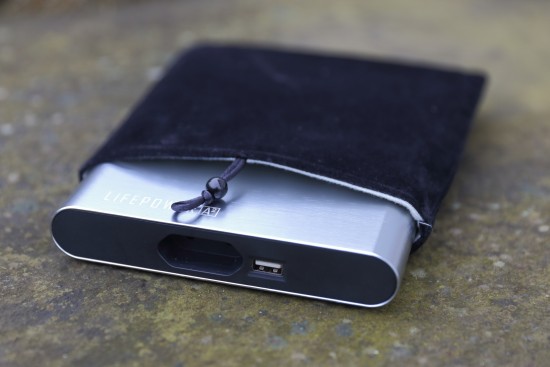

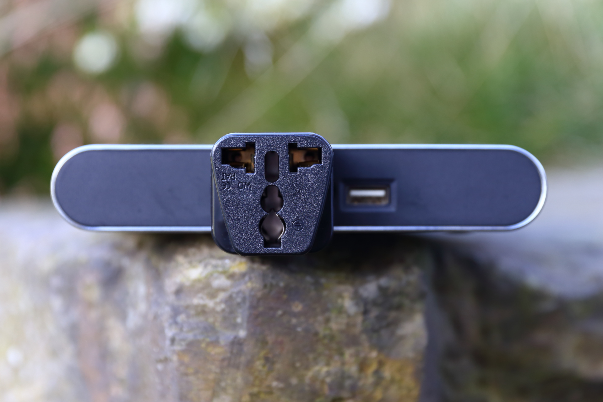

Im Lieferumfang befindet sich eine praktische Transporttasche aus Stoff, ein Netzteil zum Laden sowie ein AC-Multi-Adapter, um auch 220-Volt-Geräte mit Schuko-Stecker sowie international verbreitete AC-Stecker zu verwenden.

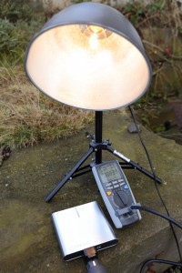

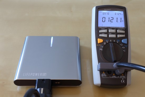

Leistung am 220-Volt-Ausgang
LifePower gibt die Leistung am AC-220-Volt-Ausgang mit 100 Watt dauerhaft und 120 Watt Spitzenleistung an. Wir können diese Leistungsangaben bestätigen. Die Spitzenleistung kann über mehr als 15 Minuten erbracht werden. Der Akku erwärmt sich dabei auf ca. 45-50 Grad Celsius, was einen gewissen Stress für die Akkuchemie bedeutet. Bei sehr kalten Temperaturen ist die maximale Leistung deutlich reduziert. Da sich der Akku jedoch beim Entladen selber erwärmt, kann man auch bei Kälte eine hohe Leistung erreichen, wenn die Leistung langsam gesteigert wird oder der Akku vorgewärmt wird.

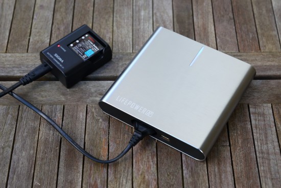

Im Prinzip können alle Geräte, deren Leistungsaufnahme unter 120 Watt liegt am AC-Ausgang verwendet werden. Es gibt allerdings zwei Ausnahmen:
liefpower_a2_80wattInduktive Lasten
Einige Geräte (z.B. starke Motoren aber auch Monitore) besitzen einen hohen Anlaufstrom, welcher den LifePower A2 zur sofortigen Überlastabschaltung bringt. Diese Geräte können, auch wenn sie im Betrieb weniger als 120 Watt benötigen, nicht mit dem Akku betrieben werden.

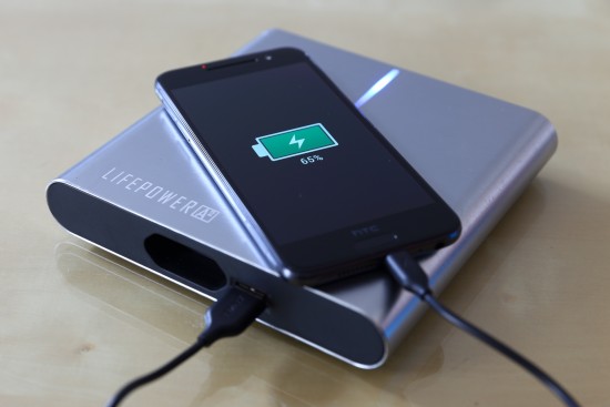

Die maximale Ausgangsleistung des 5-Volt-USB-Ausgangs wird vom Hersteller mit 3 A (Ampere) angegeben. Diese Leistung konnte mit einer elektronischen Last problemlos erreicht werden. Angeschlossene USB-Verbraucher werden jedoch in der Regel mit einer deutlich geringeren Leistung geladen, welche von vielen Faktoren abhängig ist (Auslegung und Kodierung des USB-Ausgangs, verwendetes USB-Kabel, Leistungsaufnahme des angeschlossenen Gerätes). Eine hohe Spannung unter Last ist ebenfalls wichtig für eine gute Ladeleistung. Folgende Ladeleistungen wurden erreicht:
  • Macbook 12 (Early 2015) mit 9,3 Watt (1,91 A bei 4,87 V)
    (besser mit Apple 220-Volt-Netzteil laden, siehe: Macbook über Powerbank laden)
  • HTC One A9 mit 6,7 Watt (1,35 A bei 4,95 V)
  • Samsung Galaxy Note 2 mit 5 Watt (1,0 A bei 4,99 V)
  • Anker PowerCore+ 26800 mAh mit 8,4 Watt (1,86 A bei 4,91 V)
  • Elektronische Last mit 14,3 Watt (3,0 A bei 4,77 V)
Die tatsächliche Ladeleistung und Spannungslage am 5-Volt-Ausgang ist zwar nicht rekordverdächtig, aber insgesamt noch als gut zu bewerten. Wer den Schwerpunkt auf das Laden von USB-Geräten legt, sollte sowieso eher zu einer deutlich günstigeren USB-Powerbank greifen.

LifePower A2 wieder aufladen
LifePower legt dem A2 ein 19-Volt-Netzteil (1,75-2,37 A) bei, mit dem der interne Akku des LifePower A2 laut Hersteller innerhalb von 3 Stunden wieder voll aufgeladen werden kann. Wir konnten im Test bestätigen, dass die Ladezustands-LEDs nach gut 3 Stunden einen vollen Akku anzeigen.
Allerdings zieht der Akku zu diesem Zeitpunkt noch ca. 15 Watt und ist daher noch nicht vollständig geladen. Es vergehen weitere 2 Stunden, bis der Akku nur noch eine Erhaltungsladung von ca. 0,5 Watt zieht und damit wirklich seine maximale Kapazität erreicht hat. Für die volle Kapazität werden daher ca. 5 Stunden Ladezeit benötigt. In den Akku sind dann ca. 105 Wattstunden geladen worden. Nach 3 Stunden ist allerdings ca. 80-90 Prozent der Kapazität eingeladen.
Damit lädt der LifePower A2 deutlich schneller als die meisten 5-Volt-USB-Powerbanks, selbst wenn diese die Quick-Charge-2.0-Technologie von Qualcomm verwenden.
Während der LifePower A2 geladen wird, ist der 220-Volt-Ausgang deaktiviert. Über die 5-Volt-USB-Buchse können jedoch angeschlossene Verbraucher parallel  geladen werden.
liefpower_a2_back
Der LifePower A2 lässt sich auch über die 5-Volt-Micro-USB-Buchse mit 1 Ampere laden. Allerdings benötigt man für diesen Weg sehr viel Geduld. Eine vollständige Ladung über USB dauert mehr als 20 Stunden!
Eine dritte Möglichkeit den A2 zu laden, ist die Nutzung des Lifepower SUN Solarmodul. Das Solarmodul hat 40 Wp und lädt den A2 unter optimalen Bedingungen ebenfalls in 3 Stunden. Getestet wurde das Solarmodul von uns noch nicht.
