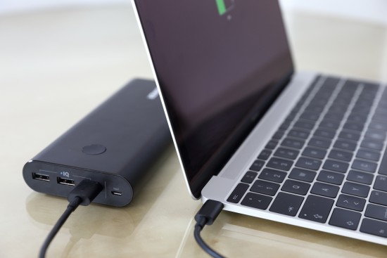

Der einfachste Weg sein MacBook 12 (Early 2015) unterwegs mit Energie zu versorgen ist die Nutzung einer ganz gewöhnlichen und mittlerweile sehr weit verbreiteten 5-Volt USB-Powerbank. Im Prinzip sind ausnahmslos alle 5-Volt Powerbanks in der Lage das MacBook zu laden, einzig die Ladegeschwindigkeit und natürlich die Kapazität unterscheiden sich.

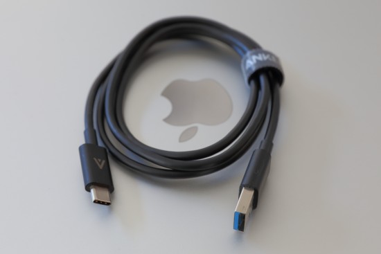

Voraussetzung für die Nutzung einer 5-Volt Powerbank ist ein spezielles USB-C auf USB-A Kabel. Da hohe Ströme fließen können, ist es wichtig qualitativ hochwertige Kabel zu verwenden. Wir haben in unserem Test deutliche Unterschiede zwischen verschiedenen Kabeln gemessen. Besonders gut abgeschnitten hat das Anker USB-C auf USB 3.0 Kabel so dass wir alle Leistungs- und Kapazitätstests letztendlich mit diesem Kabel durchgeführt haben.

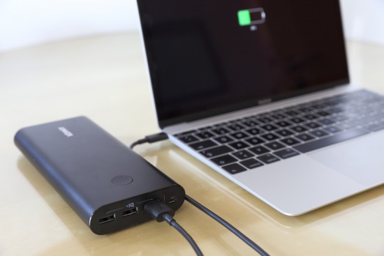

Anker PowerCore+ 26800mAh

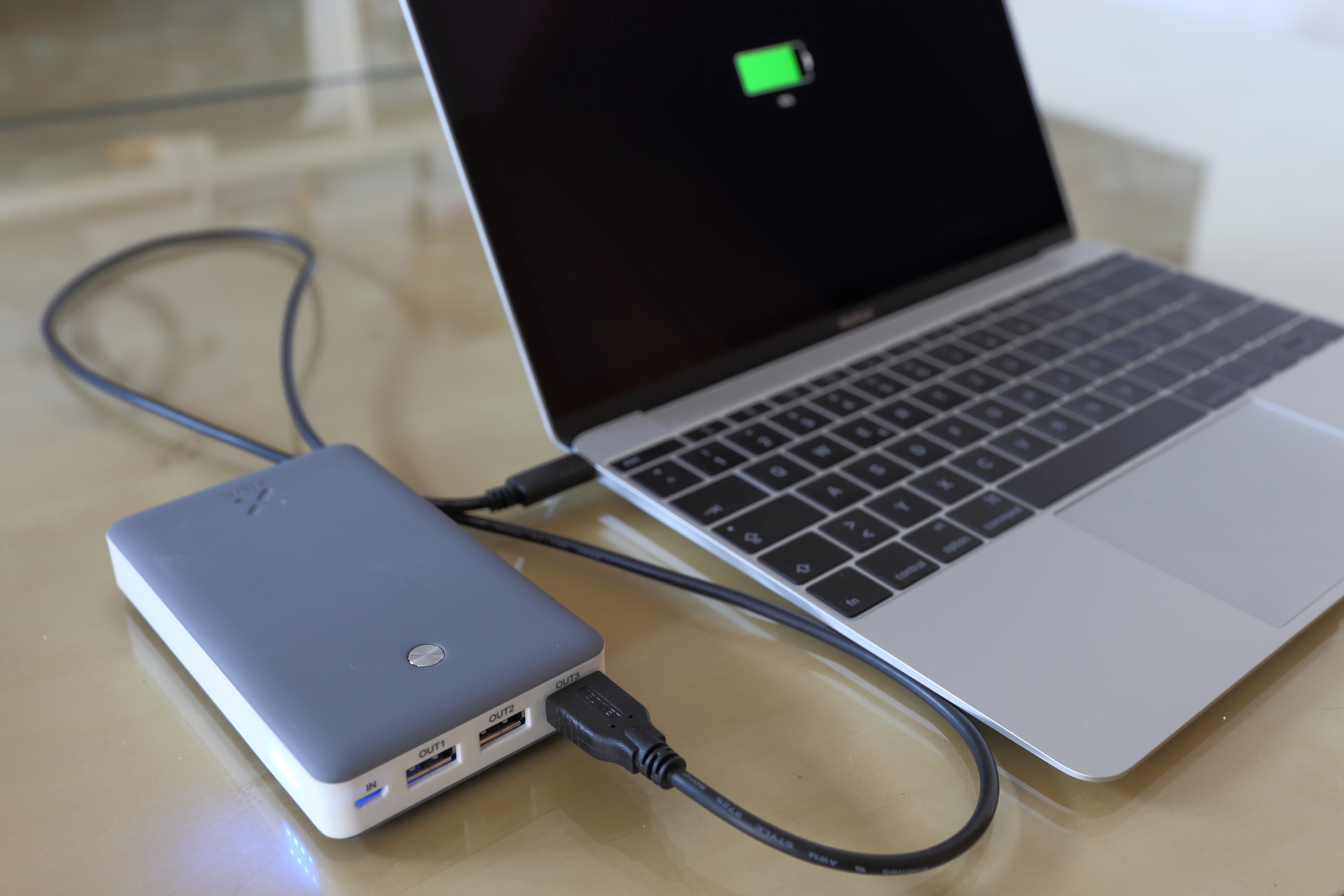

Die Anker PowerCore+ 26800 mAh Powerbank verfügt über 3 USB-Ausgänge, einer davon als Quick Charge 2.0 ausgelegt. Auch wenn das MacBook 12 kein Qualcomm Quick Charge unterstützt, lieferte dieser Ausgang am MacBook eine minimal höhere Leistung gegenüber den beiden anderen Ausgängen. Der Anker PowerCore+ 26800 mAh wurde uns vom Hersteller Anker für diesen Test empfohlen, da er am MacBook über die höchste Leistung verfügt.
anker_macbook12

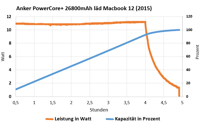

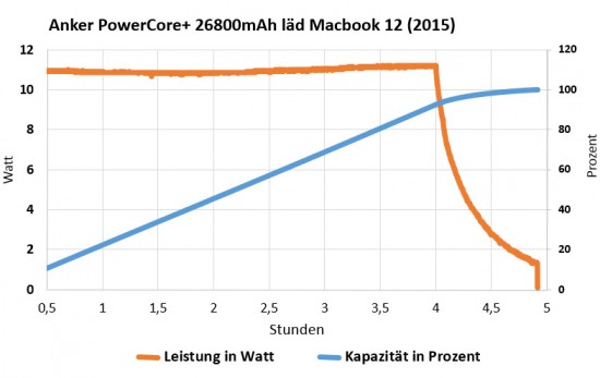

Leistung MacBook ausgeschaltet
  • Ladeleistung am MacBook 12: 11 bis 11,4 Watt
  • Zeit bis zur vollständigen Ladung des MacBook: 4 Stunden 50 Minuten
  • Zeit bis zur 80 Prozent Ladung des MacBook: 3 Stunden 30 Minuten
macbook12_anker26800mah
Kapazität
  • Der Anker PowerCore+ 26800 lädt das MacBook 12 zu: 160 Prozent

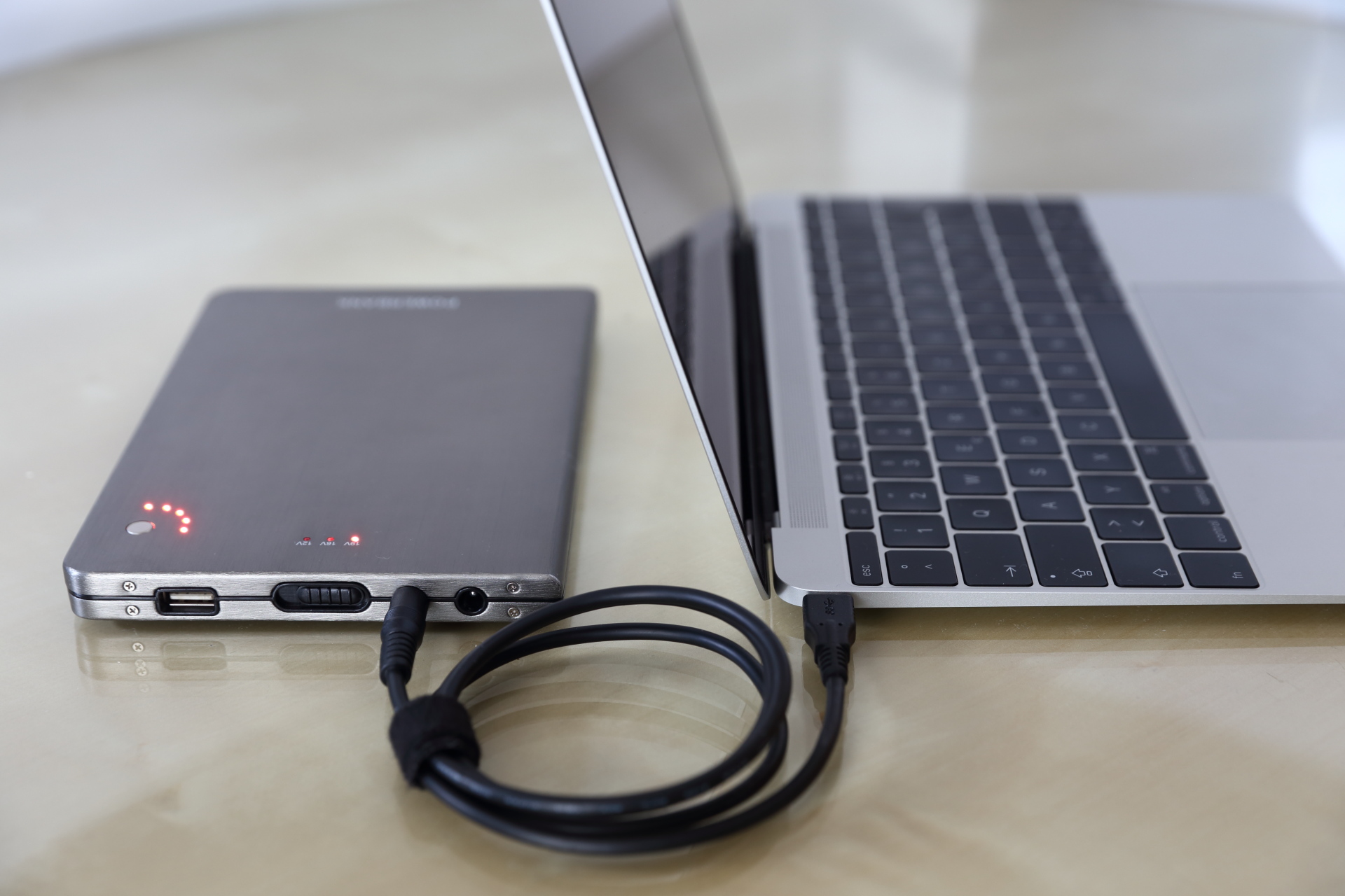

TwoNav Emergency Charger 5600
Auch dieses kleine Notlader kann das MacBook problemlos laden, wenn es ausgeschaltet ist. Ist das MacBook eingeschaltet, entlädt der interne Akku entsprechend langsamer.
  • Leistung: 4,5 Watt
  • Kapazität Macbook: 30 Prozent

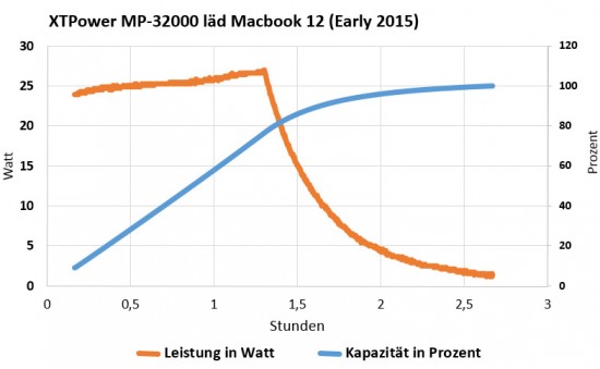

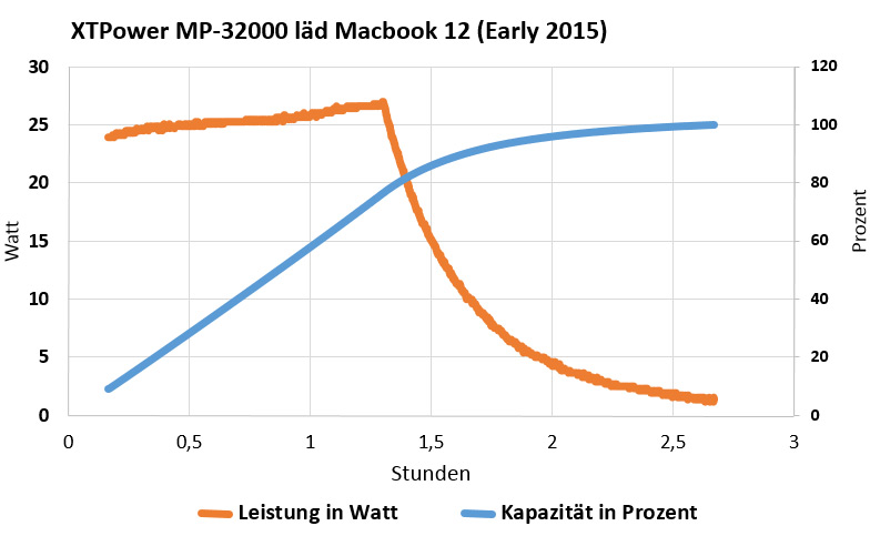

  • Ladeleistung am MacBook 12 (ausgeschaltet): 23,9 bis 27,0 Watt
  • Zeit bis zur vollständigen Ladung des MacBook: 2 Stunden 40 Minuten
  • Zeit bis zur 80 Prozent Ladung des MacBook: 1 Stunden 13  Minuten
macbook12_xtpowermp32000
Leistung Macbook eingeschaltet
Besonders spannend wird die Ladeleistung, wenn das Macbook eingeschaltet und mit voller Leistung betrieben wird! In diesem Fall zieht das Macbook bis zu 50 Watt problemlos aus den XTPower Notebook Powerbanks. Für die Praxis bedeutet das, der Macbook Akku wird auch dann mit maximaler Geschwindigkeit geladen, wenn das Notebook zusätzlich einen hohen Energiebedarf hat. Damit ist diese Ladelösung dem mitgelieferten Netzteil (29 Watt) deutlich überlegen.

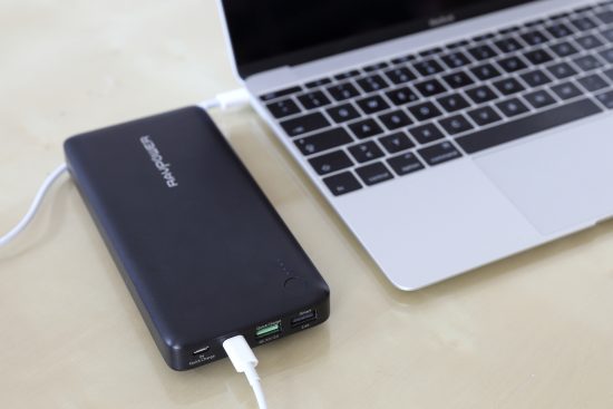

RAVPOWER USB-C Powerbank  RP-PB043
Ravpower ist einer der Hersteller, welcher bereits eine USB-C Powerbank im Angebot hat. Die USB-C Powerbank RP-PB043 verfügt neben zwei USB-Ausgängen (einer davon QuickCharge 3.0) über eine USB-C Buchse und kann darüber mit dem original MacBook Ladekabel das Macbook aufladen. Wird der Akku über ein USB-C Kabel an das Macbook angeschlossen, so wird es vom Macbook als 15 Watt (5 Volt 3 A) Netzteil erkannt. Alternativ kann auch über ein USB zu USB-C Kabel über den iSmart USB-Ausgang geladen werden. In dem Fall erkennt das Macbook den Akku allerdings nur als 12 Watt Netzteil.
ravpower_macbook12_usbc

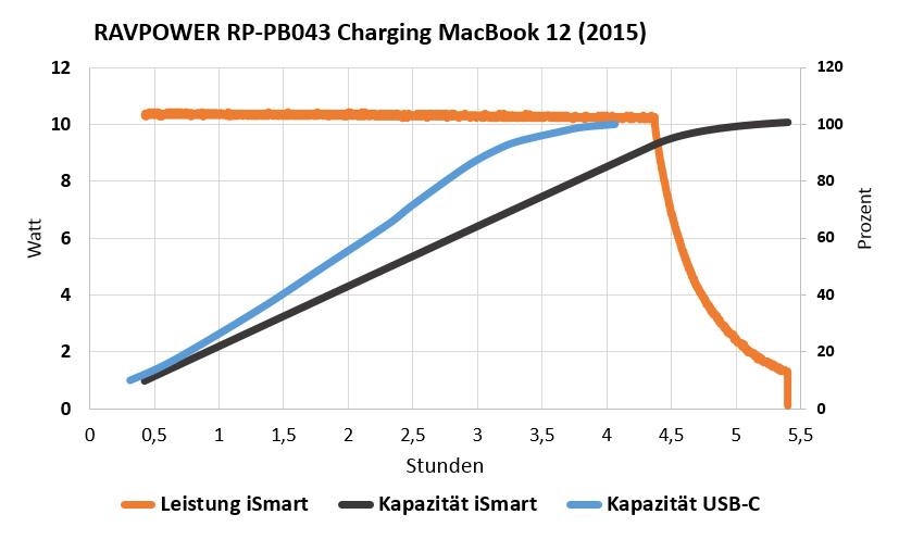

Wir haben sowohl über den USB-C als auch über den iSmart USB-Ausgang (der QC 3.0 Ausgang bringt am Macbook keine bessere Leistung als der iSMart USB-Ausgang) folgende Ladezeiten ermittelt:
ravpower_macbook12_usbc_dia
  • Ladeleistung am MacBook 12 über USB-C: 13,5 Watt
  • Ladeleistung am MacBook 12 über USB iSmart: 10,8 bis 11 Watt
  • Ladeleistung am MacBook 12 über USB QC 3.0: 10,9 bis 11,1 Watt
  • Zeit bis zur vollständigen Ladung MacBook über USB-C: 4 Stunden 5 Minuten
  • Zeit bis zur vollständigen Ladung MacBook über USB iSmart: 5 Stunden 25 Minuten
Der USB-C Ausgang läd das Macbook auf 5-Volt Basis schnellstmöglich. Für noch schnellere Ladezeiten ist eine Erhöhung der Ladespannung unerlässlich.
