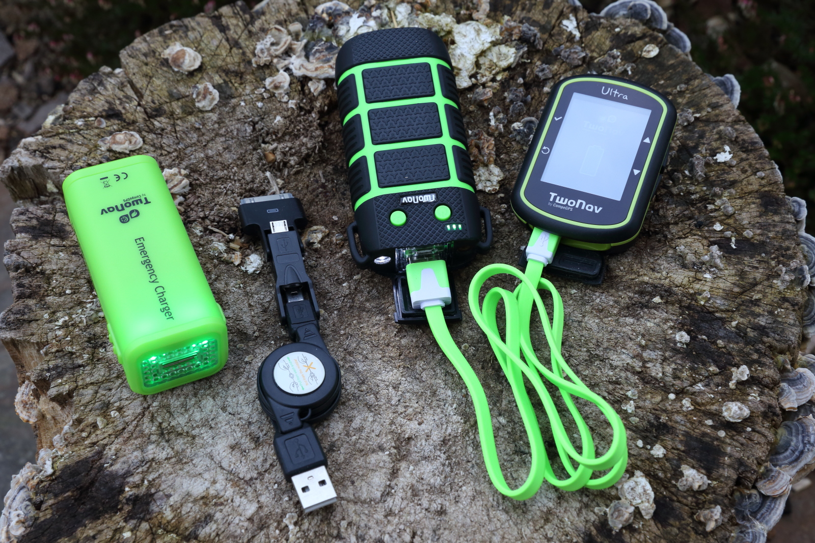

Die Firma CompeGPS ist vor allem durch Ihre Outdoor-Navigationssysteme und die Software TwoNav bekannt. Darüber hinaus bietet die Firma auch Zubehör an, unter anderem externe Akkus zur Laufzeitverlängerung von Navis und Smartphones.
Auch wenn wir schon viele externe Akkus für unseren Vergleichstest unter die Lupe genommen haben, die Produkte von CompeGPS bieten einige Alleinstellungsmerkmale und sind deshalb einen zusätzlichen Testbericht wert.

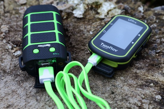

Der TwoNav Emergency Charger 5600 ist einer der wenigen wasser- und staubdichten externen Akkus auf dem Markt. Er verfügt über die Schutzklasse IP67, was einen vollständigen Schutz vor Staub und Schutz gegen zeitweiliges Untertauchen im Wasser bedeutet. Zusammen mit seiner gummierten und damit griffigen Oberfläche ist er für den harten Outdooreinsatz bestens geeignet. Die Micro-USB-Buchse als Eingang sowie die USB-Buchse als Ausgang sind hinter einer Gummiklappe geschützt. Die Schutzeigenschaften gelten nur für den geschlossenen Zustand. Ist ein Kabel angeschlossen, ist das Gerät mit Sicherheit noch gut spritzwassergeschützt, untertauchen sollte man es dann jedoch nicht unbedingt. Um den Akku gegen Verlust zu schützen, besitzt er zwei Ösen für Befestigungsschlaufen.

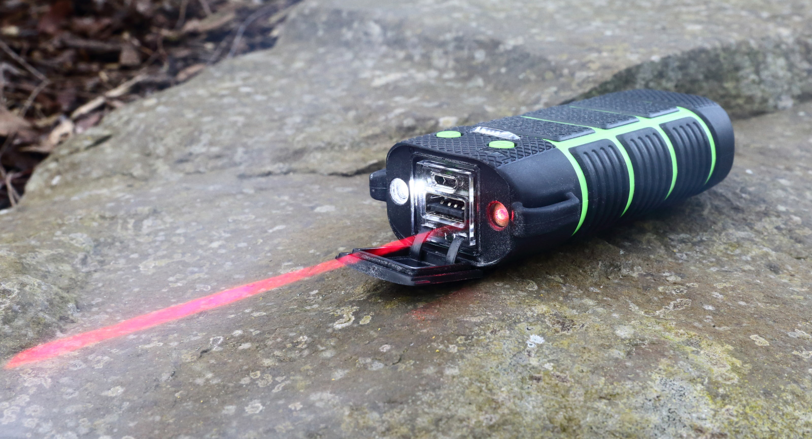

Neben seiner Funktion als externer Akku kann der Emergency Charger 5600 auch als LED-Nottaschenlampe, als LED-SOS-Signallicht und als Laserpointer verwendet werden. Besonders der Laserpointer gibt die Möglichkeit, über weite Entfernungen auf sich aufmerksam zu machen – in einer Notsituation überlebenswichtig.

iphone5_226Mit einer Kapazität von 17,6 Wattstunden (gemessen bei 2 Watt Entladeleitung und 20 °C) bietet der Emergency Charger 5600 reichlich Reserven und lädt ein iPhone 5 zu 226 % wieder auf. Für eine Garmin Fenix reicht es sogar für über 6 vollständige Ladungen.
Mit 145 Gramm ist der Akku noch recht leicht und hat trotz seiner Schutzklasse und seinen Zusatzfunktionen mit 12,1 Wh pro 100 Gramm eine für externe Akkus dieser Kapazität übliche Energiedichte.
