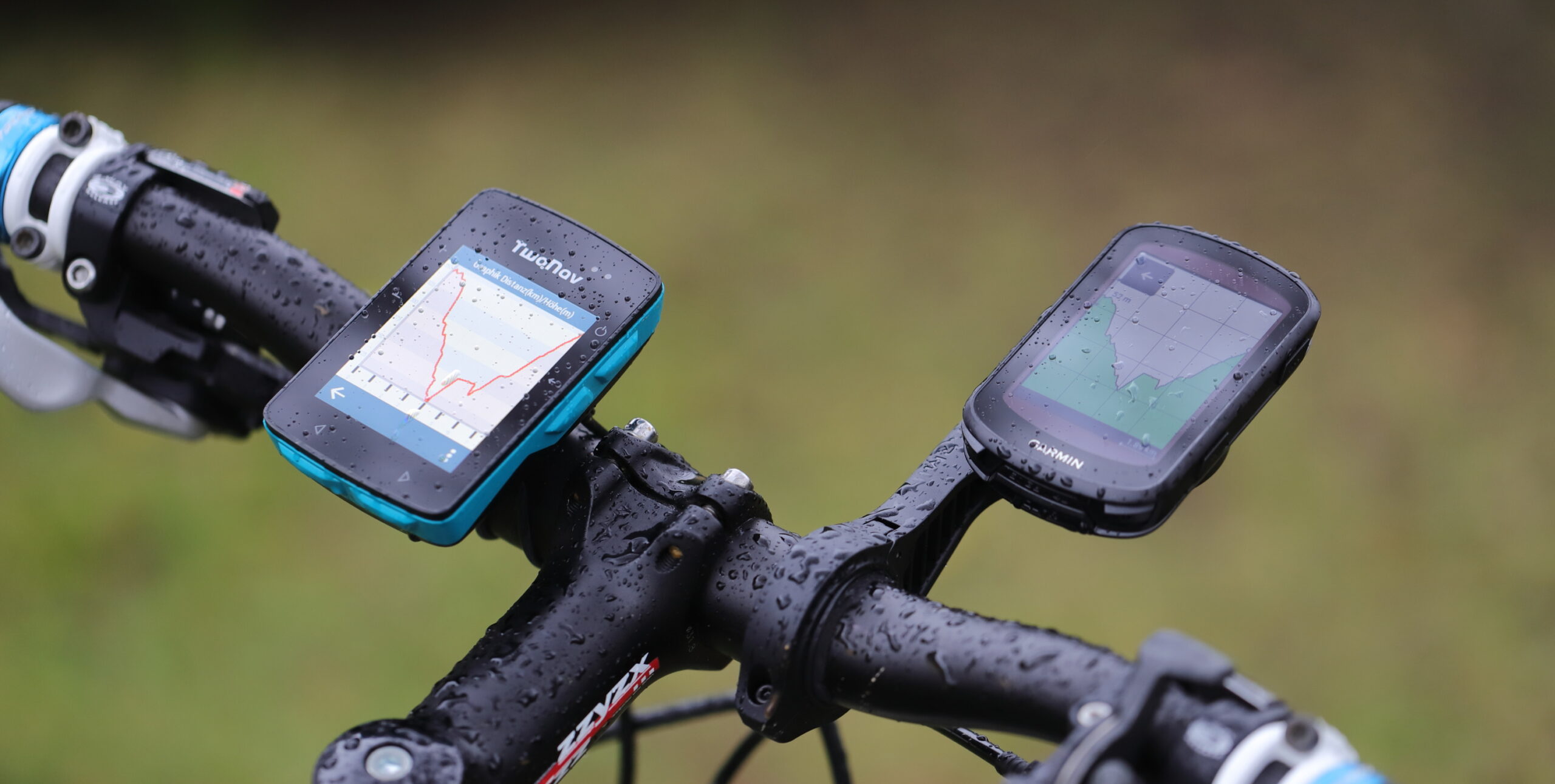

Vergleichstest Garmin Edge 840 Solar vs TwoNav Roc
Wir haben die kompaktesten Bike-Navis der Hersteller Garmin und TwoNav ausführlich getestet und stellen Stärken und Schwächen der Systeme gegenüber…

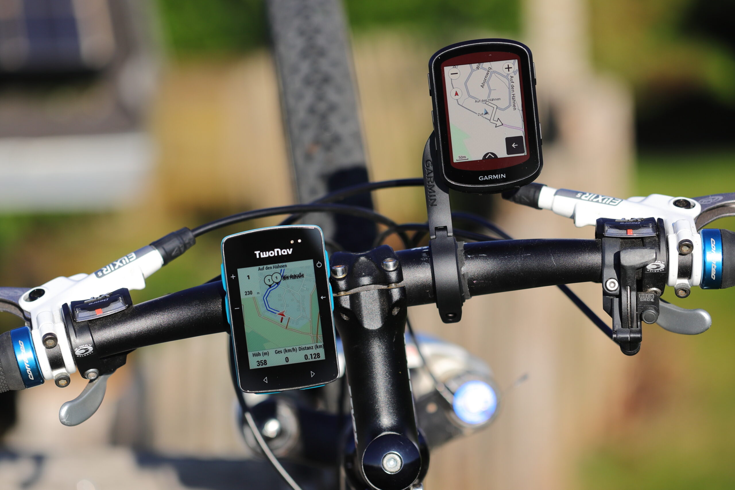

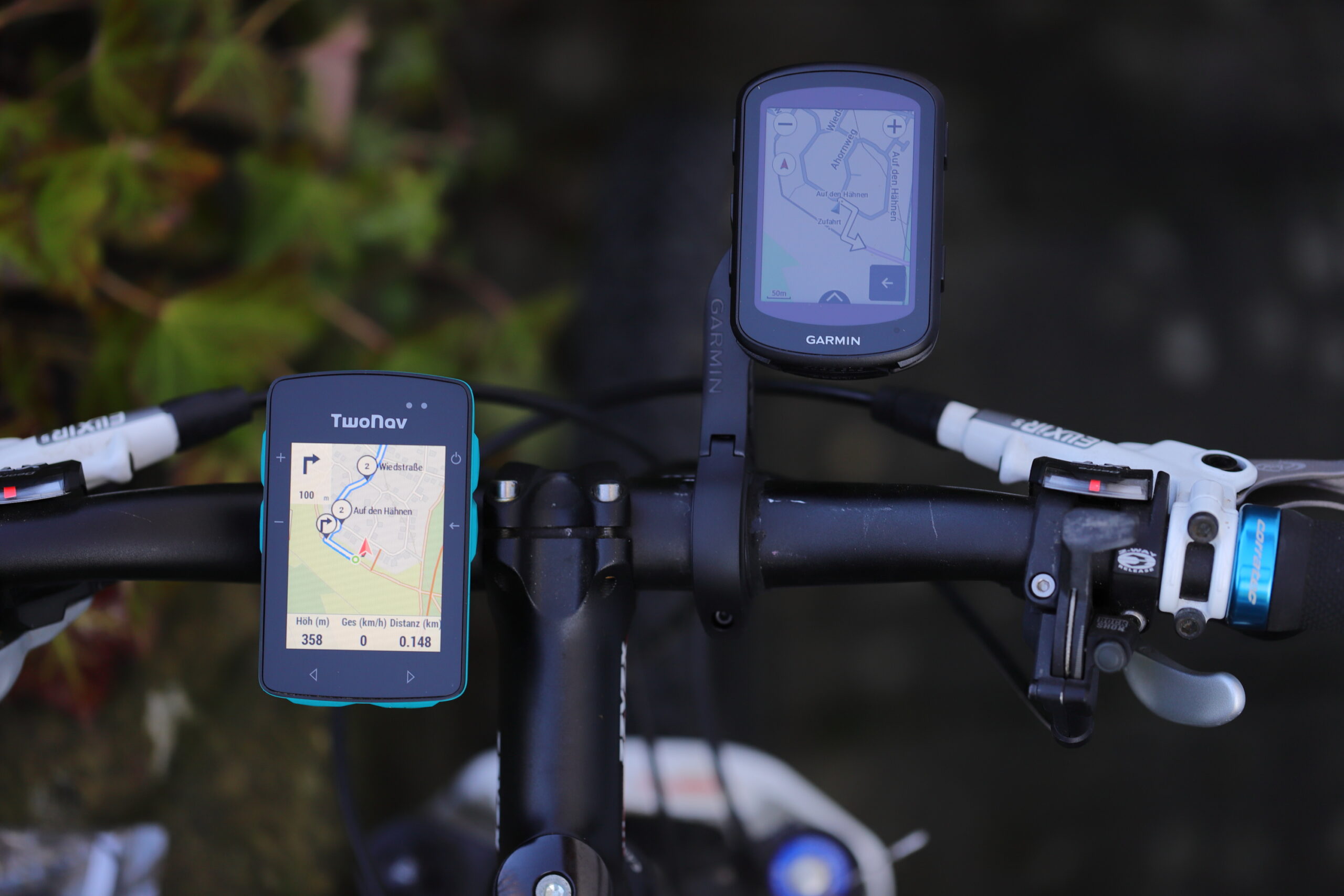

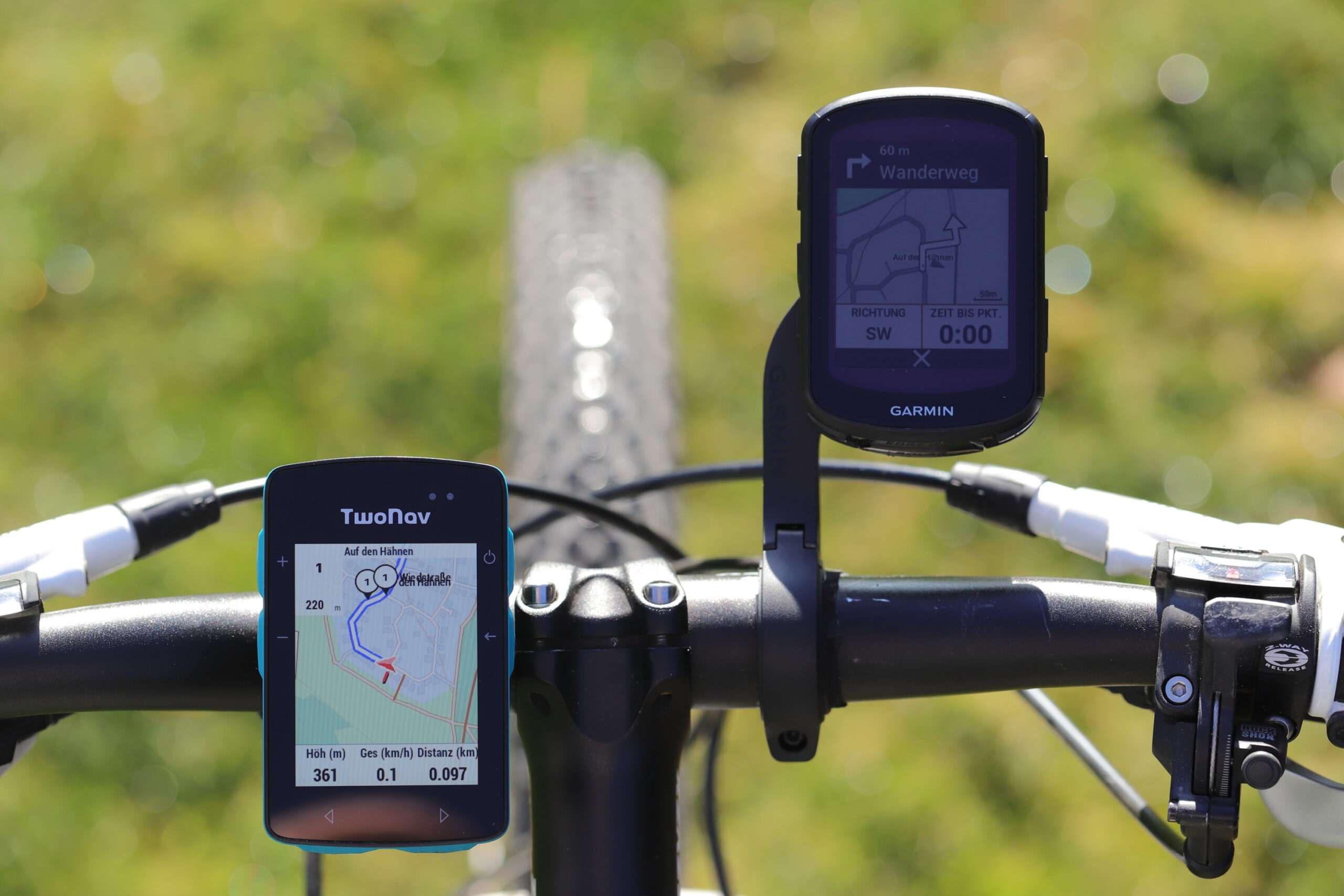

Links: TwoNav ROC Rechts: Garmin Edge 840 Solar mit Aero Halterung
Lieferumfang Garmin Edge 840 Solar
  • Garmin Edge 840 Solar
  • Garmin Aero Lenkerhalterung
  • 2 x Garmin Standardhalterung inkl. 2 Ersatzgummis
  • USB-C zu UCB-C Kabel
  • Trageschlaufe
  • Schnellstartanleitung

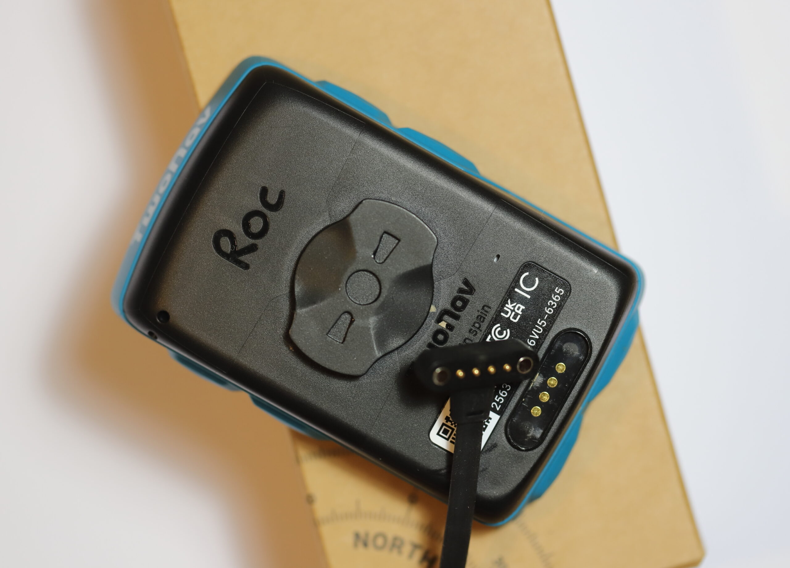

Lieferumfang TwoNav Roc
  • Two Nav Roc
  • Standardhalterung inkl. 1 Ersatzgummi
  • Ladekabel USB-A auf Magnetstecker
  • 6 Monate TwoNav PRO Abo
  • 10 Prozent Rabattcode im TwoNav Shop
Gut gefallen hat uns, dass Garmin zwei Optionen für die Halterung im Lieferumfang anbietet, die Standardhalterung sogar 2 x enthalten ist. Somit können insgesamt bis zu drei Bikes mit der Halterung ausgestattet werden, was einen schnellen Wechsel das Navis erlaubt.
Die Halterung von TwoNav ist simple aber zweckmäßig. Die Gummis sitzen ein dickeren Lenkstangen extrem stramm, gut möglich das es auch Lenkstangen gibt, bei denen es schwer wird die Halterung mit den mitgelieferten Gummis zu befestigen. TwoNav bietet als optionales Zubehör weitere Halterungen (ähnlich der Garmin Aero Halterung) an.

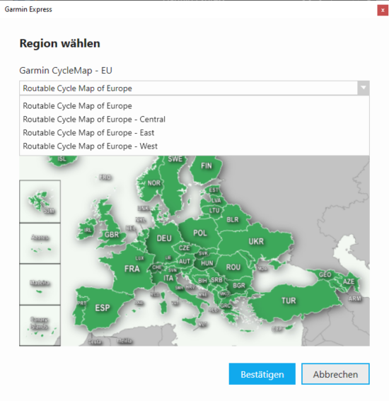

Beide Hersteller liefern die Fahrrad-Navis mit einem Satz an vorinstallierten Karten aus. Zusätzlich stehen kostenlose optionale Karten über das jeweilige Portal zur Verfügung. Bei Garmin erfolgen die Installation und Auswahl der Karten über die Software Garmin Express. Bei TwoNav stehen viele unterschiedliche Möglichkeiten zur Verfügung die Kartendaten zu verwalten. Eine manuelle Installation über den Download von Dateien steht zur Verfügung. Alternativ können Kartendaten über die Software TwoNav Land auf dem Gerät installiert werden. Die Lizenz im Lieferumfang bietet allerdings nur 6 Monate kostenlosen Zugriff auf die TwoNav Land Planungssoftware, eine für uns fragwürdige Lizenzpolitik. Das TwoNav Roc bietet aber auch die Möglichkeit die optionalen Karten direkt am Gerät über WLAN zu installieren, was sehr bequem ist. Bei Garmin ist lediglich ein Update der Kartendaten über WLAN möglich, aber keine Auswahl neuer Karten.
Neben den kostenlosen optionalen Karten, bieten sowohl Garmin als auch TwoNav eine sehr große Auswahl an alternativen, kostenpflichtigen (Topo) Kartendaten für die meisten Regionen der Welt. Ein direkter Vergleich von Umfang und Qualität der angebotenen Kartendaten ist schwierig, allerdings lässt sich sagen, dass TwoNav beim Thema Rasterkarten (inkl. Satellitenbilder) weit mehr zu bieten hat. Seit Garmin den BirdsEye Service eingestellt hat, werden keine Rasterkarten mehr angeboten. Nutzer die also die „gute alte“ Darstellung einer klassischen Papierkarte mit all seinen Details schätzen, sind bei TwoNav bzw. dem ROC besser aufgehoben.
Vorinstallierte Karten Garmin Edge 840 Solar
  • Weltweite Basemap
  • Routable Cycle Maps Europa 2022.11
  • Routable Cycle Maps Nord Amerika 2022.11
  • Garmin ClimbPro US/EU
  • Trailforks
Kostenlose optionale Karten (über Garmin Express)
  • OSM City Navigator Hong Kong & Macao, China
  • OSM City Navigator Korea, Taiwan, Thailand, Indonesia
  • OSM City Navigator Signapore, Malaysia, Vietnam, Philippines
  • Japan Electronic Geospatial Map
  • Routeable Cycle map of Africa, Australia, New Zealand
  • Routable Cycle map of Middle East & Central Asia
  • Routable Cycle map of South America

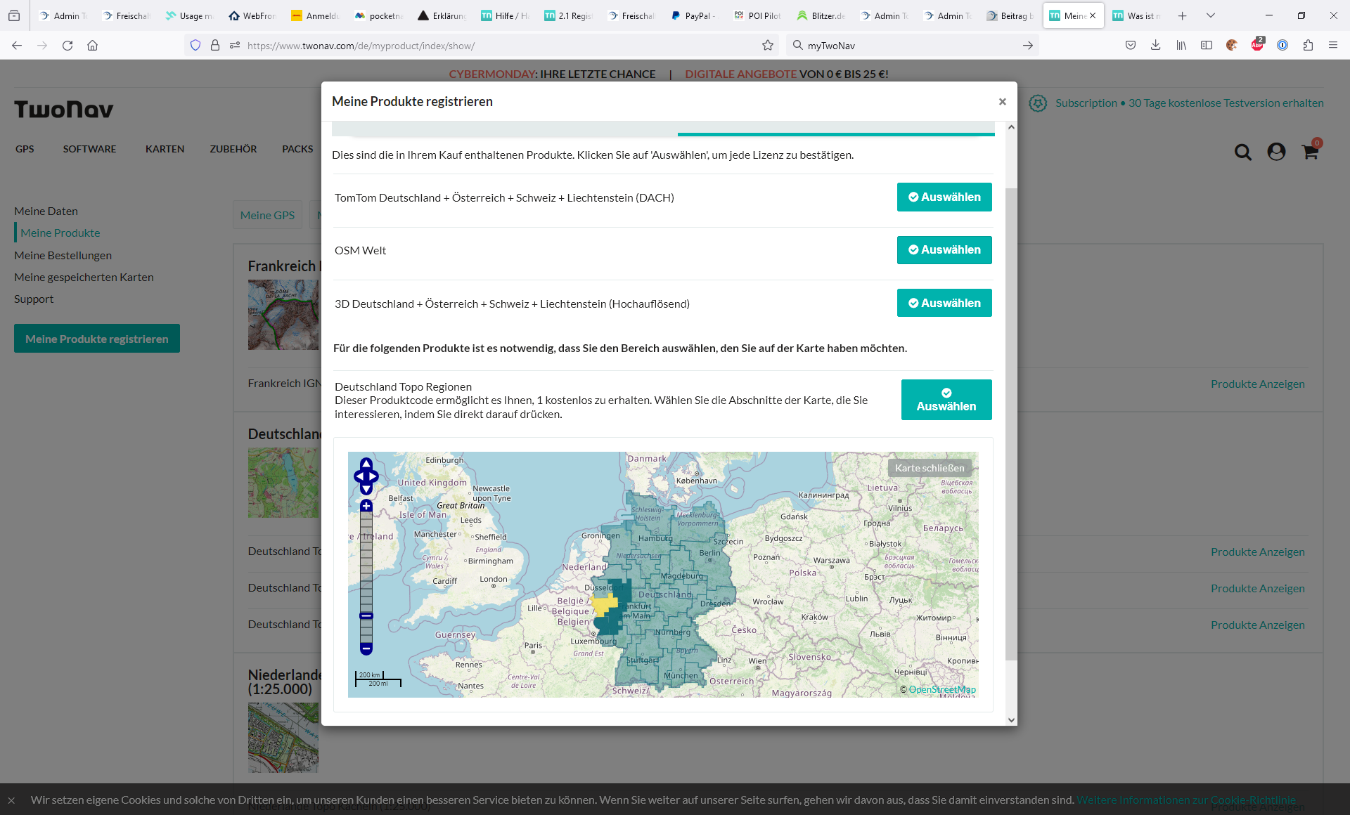

Vorinstallierte Karten TwoNav Roc
  • Europa OSM Q2/2021 (DE,AT,BeNeLux,GB,F,P,ES,CH)
Kostenlose optionale Karten (über myTwoNav)
  • TomTom Deutschland, Österreich und Schweiz
  • OSM Welt
  • Topo Rasterkarten eine Region aus Deutschland
Insgesamt bieten beide Hersteller damit eine grundsätzlich weltweite kostenlose Abdeckung mit OpenStreetMaps Kartendaten. Die TomTom Kartendaten im TwoNav ROC können grundsätzlich auch für eine Kfz-Navigation verwendet werden, decken allerdings nur Deutschland, Österreich und die Schweiz ab. TwoNav spendiert dem Käufer des ROCs nur eine „Region“ der Topo Rasterkarten. Deutschland z.B. ist in 38 Regionen unterteilt, entsprechend „klein“ ist eine Region. Bedenkt man jedoch, dass mit dem Edge gar keine Rasterkarten angeboten werden, freut man sich als Käufer es TwoNav ROC natürlich über die Möglichkeit Rasterkarten zu verwenden und eine kostenlose Region im Lieferumfang zu haben.
Der gelbe Bereich entspricht einer Region, welche sich im Lieferumfang befindet…
Die Aktualität der OSM-Karten ist bei Garmin aktuell höher. Auf dem Gerät waren Karten von November 2022 vorinstalliert, ein Update auf Kartendaten von Oktober 2023 war verfügbar. TwoNav ist etwas langsamer in der Aufbereitung der OSM-Daten und bietet dem Nutzer etwas ältere Daten von Q2/2021. Immerhin sind die TomTom Kartendaten von Q3/2023 und damit aktuell.

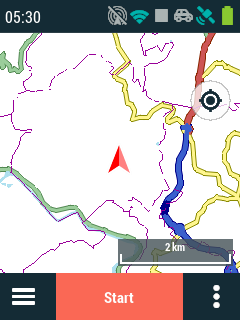

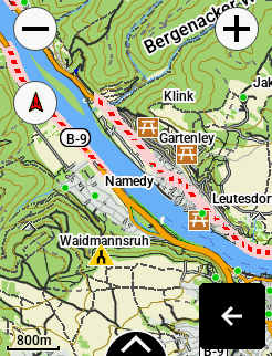

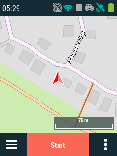

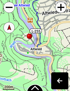

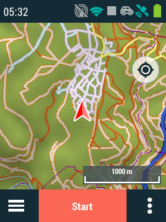

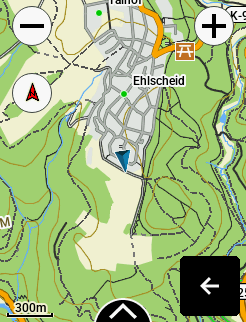

Einer der größten Unterschiede in der Kartendarstellung ist unserer Meinung nach, dass das Garmin Edge 840 (Solar) keinen 3D-Modus mehr unterstützt. Bei älteren Edge Geräten bietet Garmin den 3D Modus noch an, viele Nutzer waren aber mit der Umsetzung nie ganz zufrieden, weshalb Garmin sich vermutlich dazu entschlossen hat, ganz auf den 3D Modus zu verzichten. Eine 3D Kartendarstellung ist bei der Kfz-Navigation Standard und wird von vielen Nutzern verwendet. Klar ist, je langsamer die Bewegungsart, umso weniger wichtig ist eine 3D-Darstellung. Nur weniger Nutzer würden für ein Outdoor-Navi zum Wandern den 3D Modus verwenden. Doch gerade für ein Fahrrad-Navi, wo man mit einem Rennrad auch viel und schnell im Straßenverkehr unterwegs ist, wäre eine 3D-Darstellung als Option wünschenswert. Für uns ist es unverständlich, warum Garmin nicht versucht, eine gute 3D-Darstellung auch für die neuen Edge Geräte anzubieten.
TwoNav 3D Karte
TwoNav 3D Karte
Garmin Popularity Karte
Garmin MTB Karte
Ebenfalls vermisst haben wir bei Garmin Edge 840 die Darstellung von Gebäuden auf der Karte. Die OSM-Karte des TwoNav ROC zeigt (getestet in Deutschland) die Gebäude an, was in vielen Situationen durchaus zur Orientierung dienen kann.
Bei beiden Geräten lässt sich die Kartendarstellung umfangreich anpassen. Beim Garmin Edge kann aus drei Kartenprofilen (Klassisch, hoher Kontrast, MTB) gewählt werden. Unserer Meinung nach bietet die klassische Ansicht die meisten Details, da auch Informationen zur Geländebedeckung (Wald, bebautes Gebiet, etc) dargestellt wird. Die Rennrad-Karte (hoher Kontrast) bietet eine sehr vereinfachte und damit übersichtliche Darstellung. Nicht nur die Farben sind angepasst, auch die Gewichtung der Straßentypen sind angepasst. Gut gefallen hat uns, dass „stark befahrene Strecken“ gut sichtbar eingeblendet und vermieden werden können.
Garmin MTB Karte
Garmin Rennrad Karte
Garmin Klassik Karte
stark befahrene Abschnitte

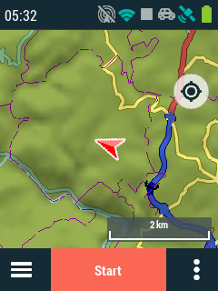

Beide Systeme bieten eine plastische Karte bzw. 3D Relief. Bei Garmin ist die Umsetzung deutlich besser gelungen. Natürlich dunkelt die Nutzung der plastischen Karte die Gesamtdarstellung etwas ab, was den Kontrast verschlechtert, dafür ergibt sich ein guter Eindruck von von der Topografie des Geländes. Die 3D Relief Karte von TwoNav bietet viele Einstellungen, dennoch ist es uns im Test nicht gelungen ein zufriedenstellendes Ergebnis zu erreichen. Sobald die 3D Relief Karte aktiviert ist, verschwinden nahezu alle Details aus der OSM-Karte, was eine brauchbare Orientierung deutlich erschwert. Auch die Darstellung lässt gegenüber Garmin deutlich weniger Rückschlüsse auf die Topografie zu.
TwoNav ROC OSM-Kartendarstellung (mit 3D Refief)
Garmin Edge 840 (Solar) plastische Kartendarstellung

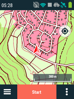

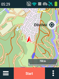

Die Darstellung der OSM-Karte im TwoNav ROC hat uns in kleinen Zoomstufen (weit rein gezoomt) etwas besser gefallen als bei Garmin. Es werden mehr Details dargestellt, die Farben einzelner Kartenelemente sind besser zu unterscheiden und die Wege sind etwas breiter dargestellt. Zoomt man allerdings etwas weiter aus der Karte heraus, um Überblick zu gewinnen, wandelt sich das Bild. Hier macht das Garmin den deutlich besseren Eindruck und bietet auch in größeren Zoomstufen (weiter rausgezoomt) noch eine gute Orientierung. Das TowNav ROC blendet Ortsnamen zu früh aus und auch die Geländenutzung wird deutlich zu früh ausgeblendet, Straßen hingegen werden noch lange zu breit dargestellt. Insgesamt wirkt die Kartendarstellung des Garmin Edge 840 (Solar) damit unserer Meinung nach stimmiger. Aber die Wahrnehmung ist natürlich subjetiv, macht Euch daher am besten ein eigenes Bild…
TwoNav ROC OSM-Kartendarstellung (ohne 3D Refief)
Garmin Edge 840 (Solar) Kartendarstellung ohne plastische Karte (klassische Farben)
Garmin Edge 840 (Solar) Kartendarstellung ohne plastische Karte (MTB Farben)
Popularity Karte

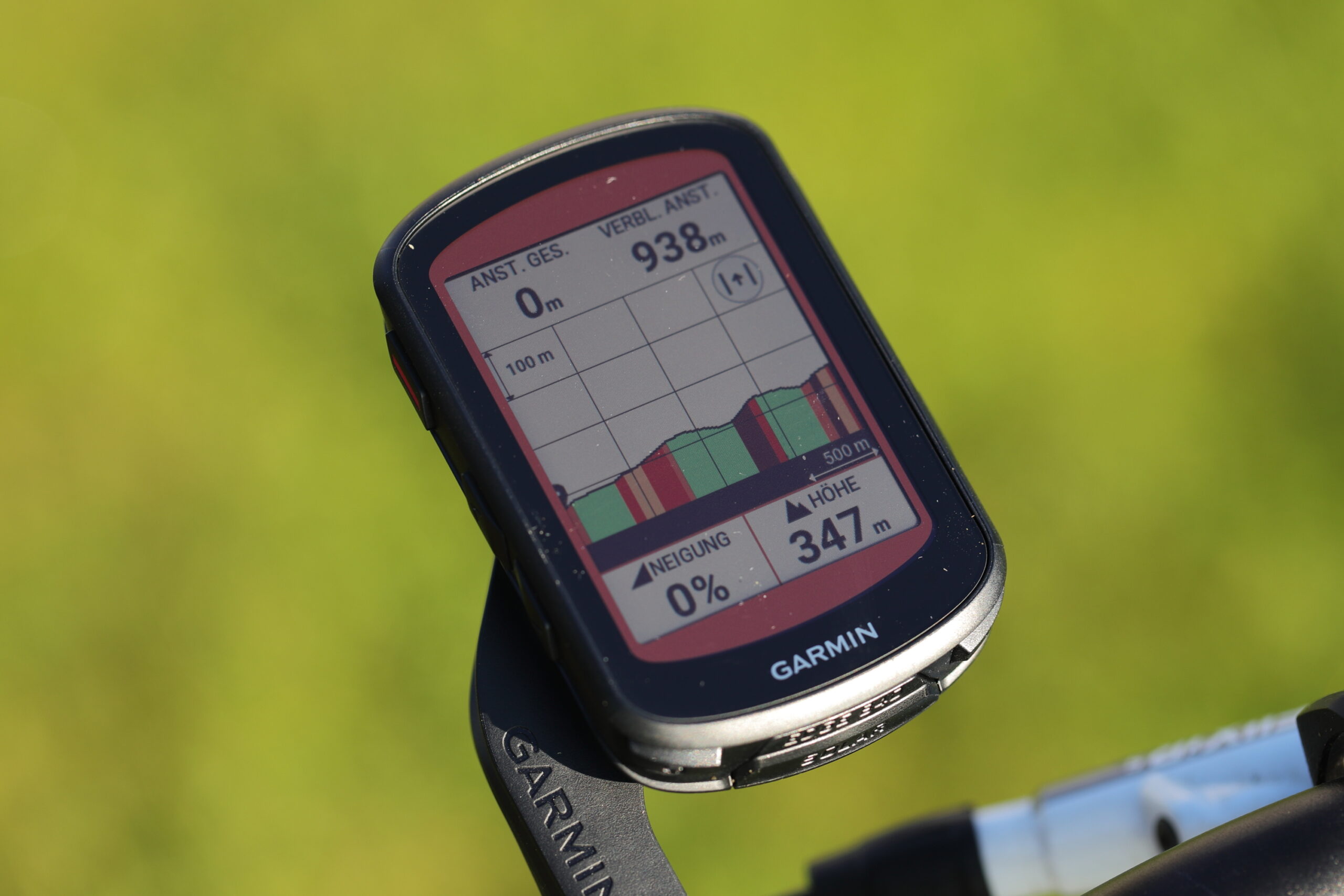

Climb Pro Strecken
Climb Pro Höhenprofil
MTB-Karte

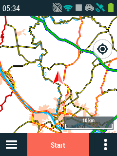

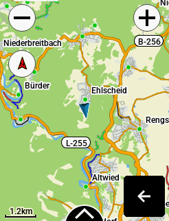

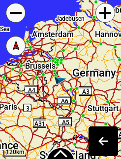

TwoNav ROC TomTom Kartendaten Darstellung
Die genannten Aussagen beziehen sich allesamt auf die Standard OSM-Karten (die Routable Cycle Maps Europa bei Garmin und die OSM-Karten bei TwoNav). Die TomTom Karten werden beim TwoNav entsprechend mit ganz anderen Farben und Eigenschaften dargestellt. Gleiches gilt natürlich für die Rasterkarten bei TwoNav, welche eine 1:1 Bilddarstellung der zugrundeliegenden Rasterkarte ist und damit in aller Regel hervorragende Darstellung in Bezug auf Farbabstimmung und Details bietet. Leider gilt das im TwoNav Roc nur für einige Zoomstufen. Die Skalierung der Rasterkarten ist leider nicht sehr gut gelöst, was die Karten in vielen Zoomstufen unnötig pixelig erscheinen lässt. Die Verkleinerung der Bilder erfolgt nur nach der Methode der Pixelwiederholung und nicht Bilinear oder bikubisch. Das konnte bereits Ozi-Explorer auf Windows CE vor 15 Jahren besser, unverständlich.

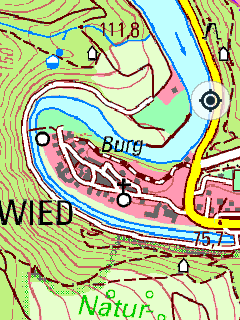

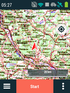

Rasterkarten Topo Darstellung 1:1 auf TwoNav ROC in unterschiedlichen Zoomstufen
Insgesamt ergibt sich beim Thema Karten ein sehr gemischtes Bild. 3D Karte, Rasterkarten und eine gute und detailreiche Darstellung der OSM-Karte im reingezoomten Zustand sprechen für das TwoNav ROC. Die gut abgestimmten Zoomstufen, profilspezifische Karten, eine gute Übersicht, eine schöne plastische Karte, sowie die vielen fahrradspezifischen Details (ProClimb, Popularity Karte, viel Verkehr) hingegen sprechen für das Garmin Edge 840 (Solar). Letztendlich muss man jedoch sagen, dass das Garmin Edge 840 (Solar) für die Fahrrad-Navigation die geeigneteren Kartendarstellungen anbietet. Würde man das Gerät auch zum Wandern nutzen, würde das Pendel eher in Richtung TwoNav schenken, da hier Rasterkarten mehr Vorteile bieten.

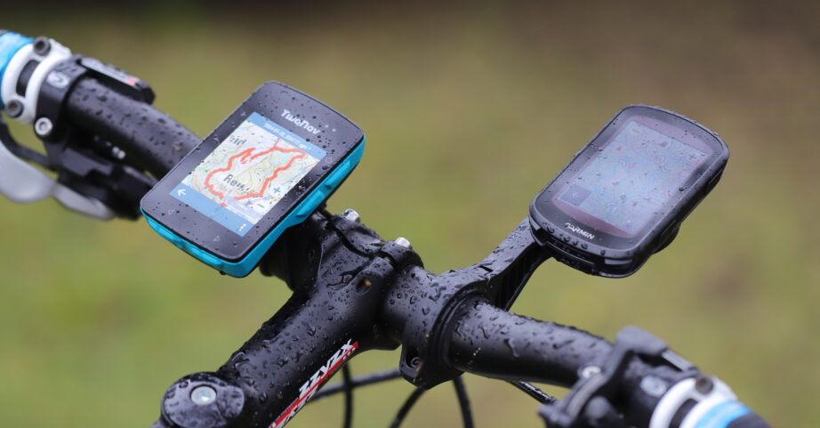

Bei beiden Geräten ist Kunststoff der dominierende Werkstoff. Das TwoNav hat zusätzlich einen umlaufenden leicht gummierten Rand, welcher auch die seitlichen Tasten umschließt. Die Verarbeitung beider Geräte wirklich sehr hochwertig und gibt keinerlei Anlass zur Kritik.

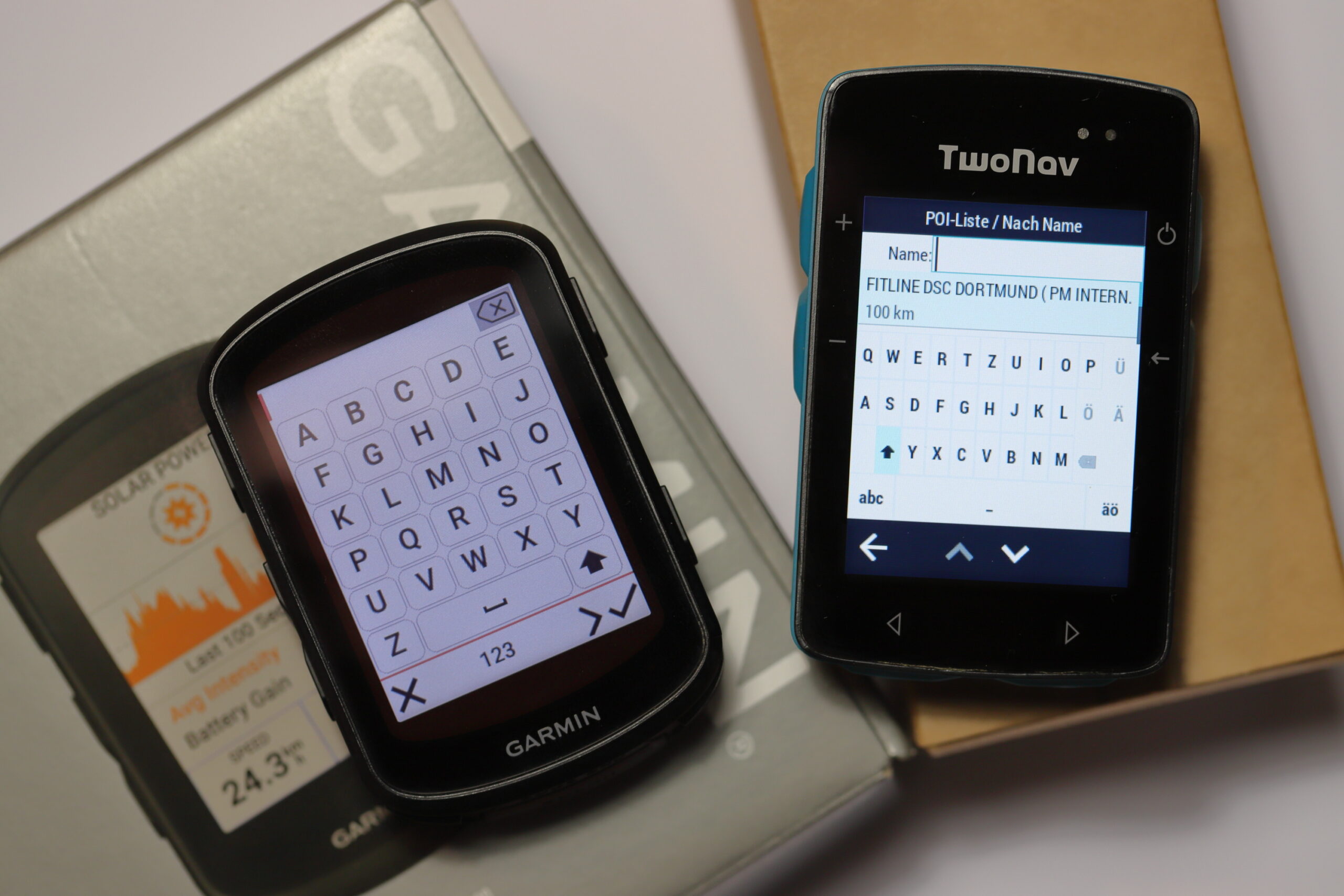

Beide Geräte sind grundsätzlich gut zu bedienen, da alle wichtigen Funktionen per Hardwaretasten unterwegs auf dem Rad bedienbar sind. Die Tasten des TwoNav ROC haben einen etwas klareren und knackigen Druckpunkt, die Tasten des Edge sind dafür etwas leichter zu drücken. Der Touchscreen des TwoNav ROC ist gegenüber dem Garmin Edge etwas weniger empfindlich und vor allem auch weniger präzise. Vor allem bei der Eingabe von Buchstabe und Zahlen über die eingeblendete Tastatur ist es mit dem ROC sehr schwer die extrem kleinen Buchstaben zu treffen, auch weil das Display nicht ganz präzise ist und verhältnismäßige feste gedrückt werden muss. Beide Displays beherrschen Multitouch z.B. zum Zoomen oder Drehen der Karte.
Größenunterschied der Bildschirmtastatur

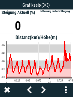

Barometrische Höhenmessung
Wir haben die Höhenmessung im Vergleich zu vorhergehenden Tests etwas weniger aufwendig getestet. Der Grund dafür ist, dass das TwoNav ROC sehr viele Einstellungen besitzt, welche einen großen Einfluss auf die Höhenmessung sowie die Ermittlung der Auf- und Abstiegssummen haben. Ein Vergleich von absoluten Ergebnissen in praktischen Testrunden erschien uns daher wenig sinnvoll. Wir möchten daher an dieser Stelle etwas die Problematik der Höhemessung erläutern und erklären, warum Garmin und TwoNav hier getrennte Wege gehen.
Beide Geräte ermitteln die Höhe indirekt über den Luftdruck. Da der Luftdruck von der Höhe, aber auch von der Wetterlage abhängt, wird die Höhe kalibriert was bei beiden Geräten automatisch über GPS, die Karte (bzw. das Höhenmodell) und natürlich auch manuell über die Eingabe der bekannten Höhe möglich ist. Die automatische Kalibrierung hat bei beiden Geräten grundsätzlich gut funktioniert, für sehr genaue Ergebnisse ist es aber dennoch sinnvoll auch die manuelle Kalibrierung von Zeit zu Zeit zu nutzen.
Luftdrucksensoren sind grundsätzlich sehr genau, haben aber wie alle Sensoren ein gewisses „Rauschen“ was bedeutet, selbst wenn keine Veränderung des Luftdrucks erfolgt, liefert der Sensor nicht immer genau den gleichen Wert. Je besser der Sensor, desto geringer ist sein Rauschen. Ein ungefiltertes Rauschen bewirkt, das die angezeigte Höhe immer etwas schwankt und die Veränderungen in der Höhe auch summiert werden. Man steht also an einer Stelle und mit der Zeit hat man dann entsprechende Höhemeter „zurückgelegt“. Die Hersteller programmieren also immer Filter, welche das Rauschen reduzieren oder ganz eliminieren sollen. Das Problem: wir soll das Rauschen von echten Höhenveränderungen unterschieden werden? Für dieses Problem gibt es keine echte Lösung, man muss sich quasi entscheiden, möchte man die maximale Empfindlichkeit, welche dann auch in der Lage ist eine Höhenveränderung von 1-2 Meter zu messen oder möchte man ein minimales bzw. komplett reduziertes Rauschen um Höhenmeter nicht falsch aufzusummieren.

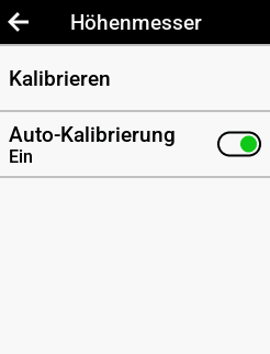

An dieser Stelle gehen Garmin und TwoNav unterschiedliche Wege. Das Garmin Edge 840 (Solar) hat einen Filter, welcher das Rauschen stark reduziert. Im Stand wird praktisch keine Höhensumme erzeugt, über längere Zeiten kann natürlich eine Veränderung des Luftdrucks durchaus zu kleinen Veränderungen in der angezeigten und summierten Höhe führen. In der Praxis bedeutet das, kleinste Höhenveränderungen werden vom Garmin Edge 840 weggefiltert. Wir haben im Treppentest (10 x 2,3 Meter Anstieg) mit dem Edge 10 Meter gemessen, was nicht mal 50 Prozent der realen Höhensumme entspricht. Das Messergebnis bezieht sich hierbei auf die Anzeige im Gerät selber.
Garmin Treppentest
Garmin: Tourzusammenfassung
ROC Treppentest
ROC Höhe in Karte

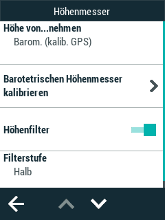

TwoNav geht einen komplett anderen Weg und überlässt dem Nutzer die Entscheidung wie und ob gefiltert werden soll. Zunächst kann der Nutzer im Bereich der Einstellungen wählen, ob die Sensordaten überhaupt gefiltert werden sollen und wenn ja ob leicht, mittel oder stark. Die Sensordaten werden entsprechend in den Track geschrieben. Darüber hinaus jedoch kann der Nutzer dann auch noch wählen, welcher minimale Höhenunterschied für die aufsummierte Höhe gewertet werden soll. Mit der maximal Empfindlichen Einstellung, also keine Sensorfilter und minimaler Höhenunterschied von 1m für die Summe konnten wir im Treppentest (10 x 2,3 Meter Anstieg) immerhin 16 Meter summieren, also deutlich besser als mit dem Garmin Edge. In dieser Einstellung summiert das Gerät allerdings auch im Stand ohne Höhenveränderung ca. 10 Meter pro 10 Minuten auf. Durch Anpassen der minimalen Höhendifferenz für die Höhensumme kann allerdings das Aufsummieren in Stand auch komplett unterbunden werden. Ist dann der Filter für den Sensor deaktiviert, hat man im Track die ungefilterten und sehr genauen Höhenangaben für eine spätere Auswertung und gleichzeitig auf dem Gerät eine gefilterten Ansicht der aufsummierten Höhe.
Die Qualität des Sensors erscheint uns bei beiden Geräten vergleichbar. Garmin hat einen guten Mittelweg zwischen Genauigkeit und Rauschen gewählt, lässt dem Nutzer aber keine Wahl. TwoNav bietet zu diesem Thema sehr viele und gute Einstellungen, welcher aber auch komplex sind und eine genaue Kenntnis des Nutzers erfordern. Werden falsche Werte oder Einstellungen gewählt, kann das sehr negative Auswirkung auf die Qualität der Höhemessung und die Genauigkeit der Höhensumme haben. Dennoch gefällt uns der Ansatz von TwoNav insgesamt besser, vor allem da die Standard-Einstellungen zu ähnlichen Ergebnissen führen wie bei Garmin.
ROC Einstellungen Höhenmesser
Garmin Höhenmesser
Garmin Höhenmesser

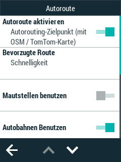

  • Schnelle Route, kurze Route
  • Maut vermeiden, Fähren vermeiden, Autobahn vermeiden,
  • unasphaltierte Wege vermeiden

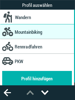

Die Routenberechnung unterscheidet sich nur zwischen PKW und Fahrrad/Wandern, nicht aber zwischen unterschiedlichen Fahrrad-Profilen wie Rennrad, MTB oder dem Wandern Profil. Die Unterschiede zwischen schnelle Route und kurze Route sind im PKW Profil natürlich groß, in den anderen Profilen sind uns jedoch kaum Unterschiede aufgefallen. Die meisten Routen sind sehr Straßen lastig, vor allem wenn unasphaltierte Wege vermieden werden. Es gibt keine Möglichkeit, auch nicht unter Inkaufnahme von längeren Strecken, die Nutzung von Straßen konsequent zu vermeiden. Auf der anderen Seite führt die Einstellung „unasphaltierte Wege verwenden“ dazu, dass auch kleinste Pfade in die Strecke aufgenommen werden, welche mit dem Rad oft nicht zu bewältigen sind. Insgesamt sind die automatischen Routen daher, wenn überhaupt nur mit der Option „unasphaltierte Wege vermeiden“ und dann für Rennradfahrer geeignet, die mit der Nutzung von Straßen weniger Probleme haben. Für alle anderen Nutzer, empfehlen wir unbedingt nur vorgeplante Routen zu verwenden und sich nicht auf das automatische Routing zu verlassen. Das Routing ist deutlich zu wenig spezifisch auf die Profile zugeschnitten und bietet zu wenig Möglichkeiten den Verlauf und die Art der Wegenutzung zu individualisieren.

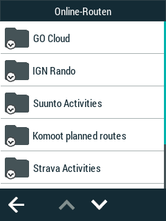

Routenplanung

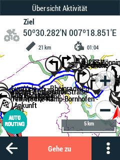

Auch wenn das Planen komplexer Routen mit vielen Zwischenzielen und Anforderungen auf dem Gerät selber immer beschwerlich sein wird (alleine schon wegen des kleinen Displays) ist es mit beiden Geräten bedingt möglich entsprechende Routen zu erstellen. Das TwoNav ROC bietet nur die Möglichkeit einen neuen Track auf die Karte zu zeichnen, also Punkt für Punkt. Eine automatische Berechnung der Strecke zwischen den Punkten ist nicht möglich. Gerade für die Fahrrad-Navigation ist dieser Modus eher ungeeignet und bei längeren Strecken extrem mühsam. Dafür bietet das TwoNav ROC die Möglichkeit, direkt am Gerät nach Online-Routen zu suchen. Hier kann aus den Portalen Komoot, TraceGPS, OpenRunner, UtagawaVTT, FFCT sowie Strava Segments (discover) gewählt werden.
Das Garmin Edge 840 hingegen bietet eine vollständige Routenplanung mit Zwischenzielen, vielen Zieleingabemöglichkeiten sowie der Möglichkeit Punkt für Punkt auf die Karte zu setzen. Im Gegensatz zum ROC werden die Strecken zwischen den Zielen nach den gewählten Einstellungen berechnet. Selbst wenn man eine Route nur grob mit ein paar Zwischenzielen plant, hat man auf diese Weise zusätzlich einen großen Einfluss auf den Verlauf und damit auf die Qualität der Route. Darüber hinaus bietet das Garmin Edge 840 (Solar) eine automatische Rundroutensuche. Mit dieser Suche kann die Distanz und grobe Richtung eines zu planenden Rundkurses angegeben werden und das Gerät macht dann einen oder mehrere Vorschläge. Leider ist die Funktion sehr langsam und bringt das Gerät schnell an seine Leistungsgrenze, bei längeren Routen friert das Navi durchaus gerne mal kurz ein und man muss etwas an Geduld mitbringen.
Navigation

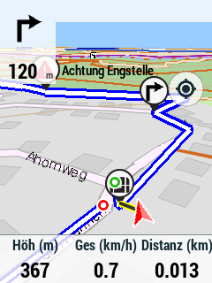

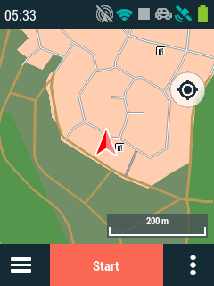

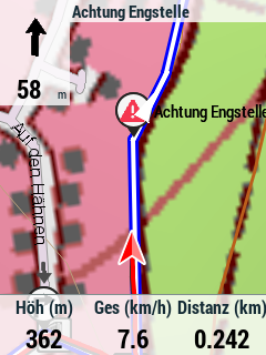

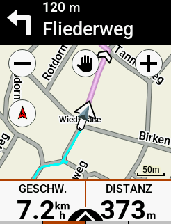

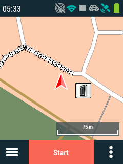

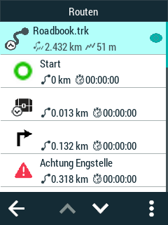

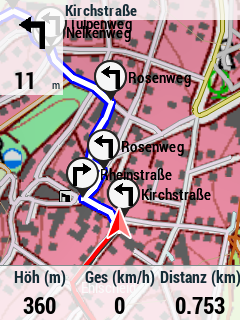

Die Navigation erfolgt bei beiden Geräten über Richtungspfeile sowie einer rücklaufenden Entfernung, welche sich über der Karte einblenden. Zusätzlich wird die Anweisung, wenn verfügbar, auch als Text mit Ortsangaben angezeigt. Nicht immer ergeben die Ortsangaben dabei Sinn, oft werden wegen nur als „Wanderwege“ etc. bezeichnet, was den navigatorischen Mehrwert stark reduziert und eher stört. Garmin zeigt zusätzlich auch dicke Pfeile direkt auf der Karte, welche zwar immer etwas Karte verdecken, aber die Übersicht auf bevorstehende Aktionen durchaus erhöhen.
ROC Navigation
ROC Roadbook Warnung
ROC Roadbook Navigation
ROC Roadbook
Leider verfügen beide Geräte nicht über eine Sprachausgabe, Kopfhörer können nicht gekoppelt werden. Die akustische Navigation besteht lediglich aus Piepstönen, welche auf Aktion hinweisen. Für ein Bike-Navi wäre eine Sprachausgabe sehr hilfreich, da gerade bei schnellen Fahrten die Ablenkung durch einen Blick auf das Display recht hoch ist. Nicht immer kommen die akustischen Hinweise bei schneller Fahrt hinreichend früh, eine Möglichkeit die Vorwarnzeit einzustellen bieten beide Navis nicht. Nicht immer war die Navigation unproblematisch, beide Navis zeigen ab und zu unsinnige Pfeilrichtungen an. Lleider sind die Pfeildarstellungen auf beiden Navis zu simple, um komplexe Kreuzungen hilfreich abzubilden. Eine bessere Pfeildarstellung wäre oftmals hilfreich, da auch die Karte bei schneller Fahrt nicht immer die notwendigen Informationen klar darstellen kann.
Insgesamt sollte man nicht zu viel von der Navigation erwarten, beide Hersteller haben hier noch viel Luft nach oben und könnten sich einige Innovationen einfallen lassen, um die Navigation zu erleichtern. Sinnvoll wäre z.B. eine große Einblendung der Kreuzungstopologie und / oder eine Art RealView wie man das aus der Kfz-Navigation kennt. Ohne eine solche Hilfe lässt sich an einer Kreuzung mitten im Wald mit einer Vielzahl von Wegen in alle Richtungen nur schwer den richtigen Weg finden. Beim Wandern ist das alles kein Problem, doch bei 30kmh oder mehr bleibt entsprechend wenig Zeit solch komplexe Infos der kleinen, schlecht aufgelösten Karte zu entnehmen und ein simpler „nach rechts“ Pfeil bietet nicht die notwendige Info, da unter Umständen viele Wege nach „rechts“ führen.
Garmin Kartenpfeil
Garmin Pfeilnavigation
Garmin Listenansicht
Das TwoNav ROC bietet noch die Möglichkeit mit sog. Roadbooks zu navigieren. Roadbooks können über die Software „Land“ erzeugt werden und bieten die Möglichkeit spezielle Wegpunkt mit eigenem Icon, Text, sowie Anhängen (HTML, Bild, Audio) anzulegen. Beim Erreichen der Wegpunkte wird dann das HMTL, Bild etc. angezeigt. Auf diese Art und Weise lässt sich die Navigation durch entsprechende Vorarbeit beim Erstellen der Route wesentlich verbessern, vor allem wenn man eine bekannte Route z.B. für Freunde vorbereitet. So lassen sich Skizzen anhängen, welche bei komplizierten Kreuzungen angezeigt werden können und schnell und einfach den richtigen Weg zeigen. Durch die Nutzung von HTML sind die Möglichkeiten sehr hoch, allerdings ist der Aufwand in der Vorbereitung ebenfalls hoch. Da das ROC nur einen „Piepser“ und keinen „Lautsprecher“ verbaut hat, bringt das Anhängen von Audio-Dateien, welche über diesen Umweg eine Sprachnavigation ermöglichen würden leider keinen Sinn, was sehr schade ist.Sonstige FunktionenEs würde zu weit gehen, an dieser Stelle sämtliche zusätzliche Funktionen der beiden Navis aufzulisten und zu beschreiben. Wir belassen es daher an dieser Stelle mit einer möglichst umfangreichen Liste:

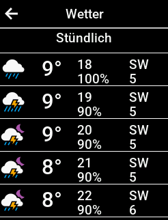

Garmin Wettervorhersage
Das Garmin Edge 840 (Solar) bietet damit insgesamt deutlich mehr Funktionen im Bereich Training, Trainingsauswertung sowie im Bereich des Zubehörs. Die Möglichkeiten gezielte Trainungs zu erstellen, die Fortschritte zu analysieren und sich bei der Umsetzung von Trainingsvorhaben unterstützen zu lassen sind nahezu grenzenlos, bedürfen aber durchaus auch einer intensiven Einarbeitung ins Thema. Über Connected IQ erschließt sich eine zusätzliche Welt an Ansichten, Datenfeldern und App, die fast keine Wünsche offenlassen und viel Individualisierung ermöglichen.

Das Garmin Edge 840 (Solar) sowie das TwoNav ROC sind die jeweils kompaktesten Geräte der Hersteller und haben vergleichbare Abmessungen in Bezug auf das Gehäuse sowie das Display. Garmin kann beim Lieferumfang punkten, da zwei unterschiedliche und gute Halterungen mitgeliefert werden.Das Display ist einer der größten Unterschiede, da eine grundlegende andere Displaytechnologie zum Einsatz kommt. Uns hat das Display des TwoNav ROC deutlich stärker überzeugt, auch wenn uns die Idee das Umgebungslicht maximal zu nutzen (Garmin) und so auch viel Energie zu sparen grundsätzlich gefällt. In der Praxis allerdings scheint nicht immer die Sonne und gerade im Winter war das Garmin Display oft selbst mit maximaler Beleuchtung nur „in Ordnung“ ablesbar, wohingegen das TwoNav ROC Display in jeder Situation sehr gut ablesbar war, entgegen unserer Erwartung auch im direkten Sonnenlicht. Die Auflösung der Displays hingegen ist für kartenbasierte Geräte nicht mehr zeitgemäß.Nicht ganz überzeugen konnte uns bei beiden Geräten die Kartendarstellung. Bei Garmin haben wir eine 3D Karte vermisst sowie eine einfache Möglichkeit Rasterkarten zu verwenden. Auch wurde bei Garmin nicht alle Details der OSM-Karte angezeigt (z.B. Gebäude). Bei TwoNav hingegen konnte uns die Darstellung der OSM-Karte in vielen Zoomstufen sowie das Höhenrelief nicht überzeugen.Beide Geräte haben eine schnelle und genaue Standortbestimmung, das Garmin Edge bietet jedoch dank Multi-Frequenz-GPS etwas mehr Reserve in schwierigen Empfangsbedingungen. Beide Geräte bieten dank Barometer eine gute und genaue Höhenmessung, TwoNav bietet aber mehr Einstellungen und Anpassungen um die Messung auf die individuellen Anforderungen zu optimieren.
Die automatische Routenplanung ist beim Garmin Edge 840 (Solar) weitaus besser und umfangreicher. Das Erstellen von Tracks und Wegpunkten ist bei beiden Herstellern auch direkt im Gerät möglich, jedoch unterstützt nur Garmin das automatische Routing bei der Erstellungen.Das Garmin Edge 840 bietet gegenüber dem TwoNav ROC eine überlegene Vielfalt an Trainings-, Auswertungs-, und Analysefunktionen sowie weiteren Funktionen, die sich über Connected IQ nochmals erweitern lassen. Das TwoNav ROC bietet hingegen dank seiner TomTom Karten auch eine rudimentäre Kfz-Navigation.Die Navigation beider Systeme ist simple, ohne Sprachausgabe und nur bei langsamer Fahrt bedingt brauchbar. Insgesamt ist die aktive Navigation der Bereich, wo am meisten Luft nach oben ist und beide Hersteller müsstenm mehr Entwicklung in diesen Bereich investieren. TwoNav bietet über das Erstellen von Roadbooks einen Ansatz, welcher die Navigation erleichtern kann, allerdings mit hohem Planungsaufwand verbunden.Die Geräte haben unserer Meinung nach eine etwas andere Zielgruppe. Das Garmin richtet sich ganz klar an den (Rad)-Sportler, egal ob Freizeit oder Leistungssport. Das TwoNav ROC hingegen kann dank Rasterkarten auch gut zum Wandern (und zur Not zur Fahrzeugnavigation) verwendet werden und bietet einige interessante grundlegende Einstellungen die man bei Garmin nicht (mehr) findet z.B. (diskontinuierliche GPS Verbindung, Aufzeichnungsintervall, externes GPS, Alarmradius, div. Darstellungsoptionen wie Trackbreite, Farbe uvm.). Insgesamt erfüllen beide Geräte die meisten Erwartungen und es bleibt dem Nutzer überlassen, welcher Schwerpunkt für Ihn wichtig ist.
