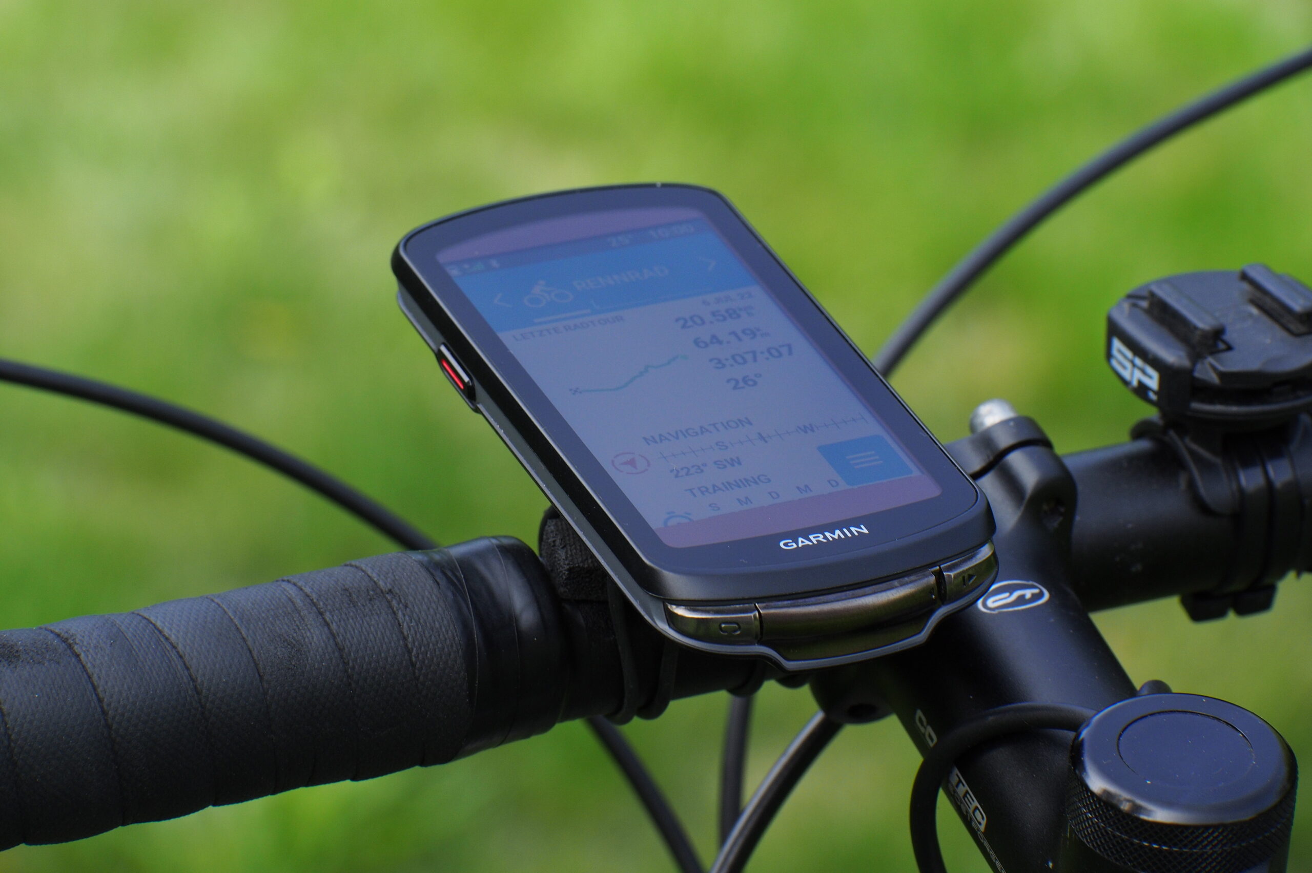

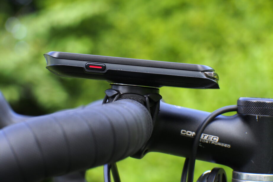

Die Halterungen aus dem Testkarton brauchte ich auch nicht auszupacken, denn der nagelneue Garmin passt wunderbar auf meine uralte Edge-Halterung an meinem Reiserad. Die neue Metallfassung am Edge macht einen sehr soliden Eindruck, aber ich persönlich hatte mit den früheren Kunststoffhalterungen auch keine Probleme.

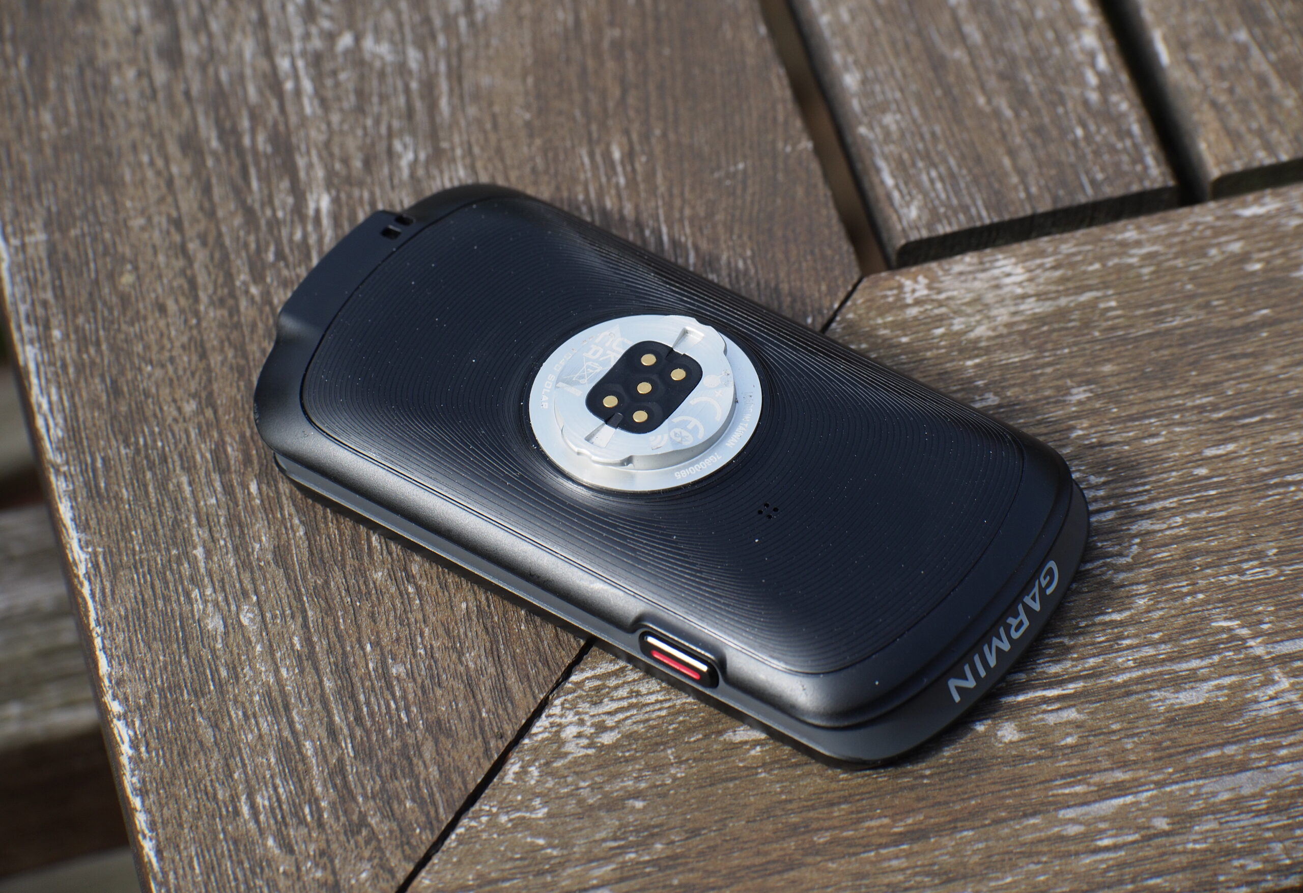

Die Abdeckung der für Garmin revolutionären USB-C-Buchse tat denn auch zuverlässig ihren Dienst, war bei Bedarf leicht zu öffnen und hielt sowohl im Rütteltest als auch bei Nässe dicht. Gebraucht habe ich sie allerdings kaum, aber dazu später mehr. Für mich wurde zunächst dadurch ein weiteres Kabel notwendig, denn ich nutzte auf der Reise das Garmin Varia Radarsystem, und dies wiederum wird durch ein herkömmliches Micro-USB-Kabel geladen.

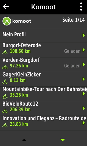

Erster Fehler meinerseits: Ich verzichtete auf das noch frisch eingepackte neue Garmin-USB-C-Kabel und packte einfach ein anderes leichtes und kurzes USB-C-Kabel ein. Erst auf der Reise merkte ich dann, dass damit nur Aufladen möglich war, aber keine Datenübertragung. Blöder Anfängerfehler in der typischen Aufbruchshektik, aber letztendlich gar nicht so schlimm. Denn die notwendigen Tourendaten brachte ich dann drahtlos auf den Edge 1040 über die komoot IQ-App.

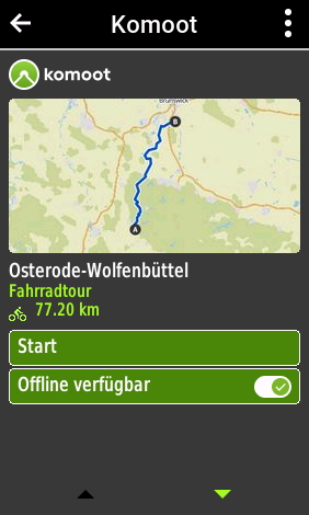

Die Synchronisation mit komoot funktioniert hervorragend und schnell. Die auf komoot geplante Tour erscheint umgehend auf dem Startbild des Edge 1040. Eine Übertragung von GPX-Dateien per Kabel ist nach wie vor möglich.

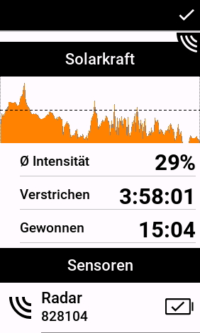

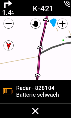

Unterwegs zeigt der 1040 Solar Informationen über Sonnenintensität und entsprechende Energiezufuhr. Leider hielt das gekoppelte Radarmodul nur wenige Stunden durch und musste gegen Ende eines Fahrtages nachgeladen werden. Der bei Ende der Akkulaufzeit automatisch angebotene Energiesparmodus hielt leider nicht die angekündigten 54 Minuten, sondern nur etwa 20, dann stieg das Gerät aus.
Nachtanken erst am siebten Tag
Den Garmin Edge 1040 Solar musste ich erst am siebten Tag an die externe Stromversorgung anschließen – ein durchaus beachtliches Ergebnis. Die Auswertung der Tracks erbrachte eine Gesamtbetriebszeit von 40 Stunden 48 Minuten, wobei sich die reine Fahrzeit auf 24,4 Stunden belief. Durch die langen, meist sonnigen Tage konnte das Solarmodul diese Leistung sicherlich positiv beeinflussen. Genaue Werte sind leider schwer zu ermitteln, mein subjektiver Eindruck war allerdings, dass man hiervon nicht zu viel erwarten sollte.
Angeblich soll der Edge auch im ausgeschalteten Zustand Energie aufnehmen können, aber ich habe davon nichts gemerkt. Die Ladezustände waren nach meinen Nächten im Zelt genauso hoch wie am Abend zuvor, obwohl der Edge noch einige Stunden draußen im Tageslicht verbringen durfte.

Wenn man einmal verstanden hat, dass man die gespeicherten Strecken über das Tippen auf den Schriftzug „Navigation“ aufruft, ist die Tourendurchführung kein Problem. Unterwegs habe ich meine Touren über ein Tablet mit BRouter-Web geplant, dann auf meinen komoot-Account geladen, der wiederum synchronisierte die Tour über den mit meinem Smartphone gekoppelten Edge 1040, und die Tour erschien auf der Startseite meines Edge-Displays. Das funktionierte problemlos und wurde schnell zur täglichen Gewohnheit.
Wichtig: Das geht nur mit funktionierender Mobilfunk-Verbindung, ansonsten muss man die GPX-Dateien per Kabel auf den Edge übertragen.

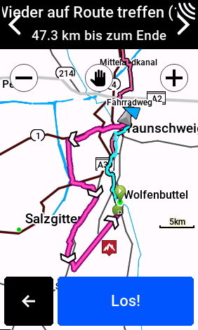

Das Routing würde ich auch dem neuen Edge 1040 Solar nur auf kurzen Strecken überlassen, denn hier zeigten sich auch die bekannten Garmin-Grenzen (und da half auch kein „Popularity-Routing“). Während meiner Tour kam auch ich immer wieder einmal vom vorgesehenen Track ab, und dann berechnete der Edge 1040 die Tour neu. Schnell, aber auch teilweise katastrophal, in einem Falle mit einem Umweg von sage und schreibe 43 km, um ein Stück von wenigen 100 m zu kompensieren.
Das war zwar ein Einzelfall, zeigt aber einfach, dass man im Falle des Re-Routings auf jeden Fall auf die Karte schauen sollte, um optisch festzustellen, welcher Umweg berechnet wurde und ob es nicht besser ist, nach Sicht zu fahren und zu versuchen, den Track nur mittels Karte wieder anzusteuern. Denn das funktioniert in der Regel problemlos. Wünschenswert wäre im Kartenbild eine bessere Darstellung der zu durchfahrenden Orte, so dass man auch deren Namen immer sieht.

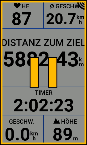

Zuweilen zeigte der Edge 1040 utopische Distanzen zum Ziel, relativierte dies aber schnell wieder. Die Autostoppfunktion klappte zuverlässig.

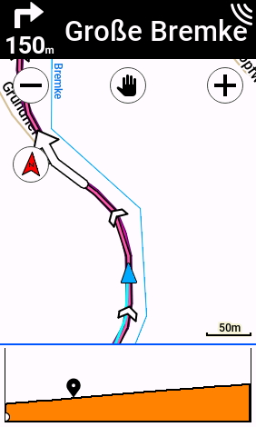

ClimbPro: besseres Höhenmodell wäre angesagt

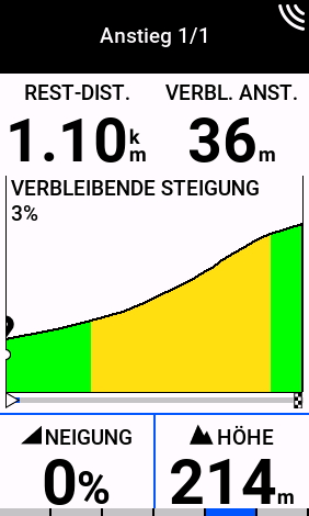

Die ClimbPro-Funktion könnte vermutlich in Hochgebirgen und bei langen Anstiegen (hierbei hatte ich nur einen bei meiner Fahrt) eine nützliche Hilfe sein, bei welligem Gelände hatte sich bei mir eher als unpräzise herausgestellt, was vermutlich auf die enthaltenden, leider häufig zu groben Höhendaten zurückzuführen ist. So wurden Anstiege prognostiziert, die eigentlich keine waren, während andere schlichtweg ignoriert wurden. Zudem hat die Anzeige mehrmals zu Orientierungsschwierigkeiten geführt, weil sie im Stadtverkehr unvermutet erschien und dann die Karte nicht mehr sichtbar war. Abbiegehinweise bleiben zwar erhalten, aber das reicht vielfach nicht aus.
ClimbPro-Anzeige in Aktion. Man kann sich das Höhenprofil auch auf der Kartenseite einblenden lassen, aber das erscheint auch nur in bergigen Gelände wirklich hilfreich.

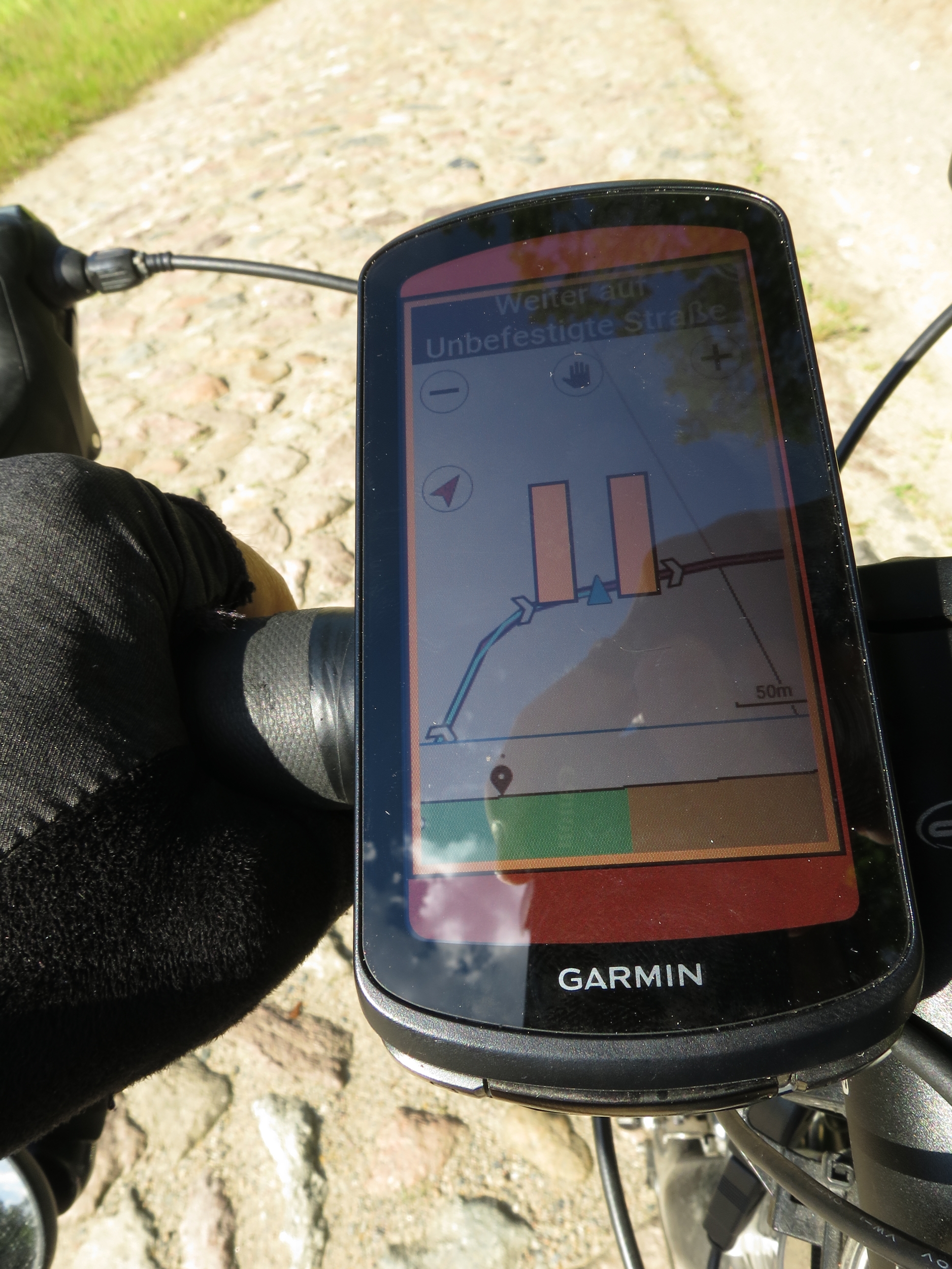

Das Display hinterließ leider einen etwas zwiespältigen Eindruck. Durch die Solartechnik erschien es spürbar weniger brillant als bei den einfachen Edge-Modellen. In der Praxis war es eine Freude, sobald die Sonne auf das Display schien – aber sobald Körperschatten die Sonne abdeckte, war die zu navigierende Strecke auf dem Kartenbild nur schwer zu erkennen – zum Glück halfen die kleinen weißen Pfeile auf der magentafarbenen Linie.
