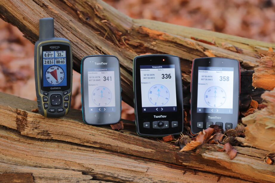

Auch in Zeiten der Smartphone-Navigation gibt es immer noch viele gute Gründe, einem Outdoor-Navigationssystem den Vorzug zu geben. Robuste und wasserdichte Bauart, lange Akkulaufzeiten, bessere Sensorik und outdoortaugliche Displays sind nur ein paar der Vorzüge, die ein Outdoor-Navi gegenüber einem Smartphone aufweisen kann. Sowohl TwoNav als auch Garmin haben 2020 neue Outdoor-Navis auf den Markt gebracht und vier davon möchten wir in diesem Test näher vorstellen, miteinander vergleichen und zeigen, welches System welche Stärken und vielleicht auch Schwächen hat. Die Systeme sind dabei sehr unterschiedlich, das Garmin GPSMap 65s ist ein klassisches Outdoor-Navi ohne Touchscreen, dafür mit charakteristischer Bedienung über viele Tasten sowie einem echten Outdoor-Display. Die drei TwoNav-Geräte Cross, Trail2(Bike) sowie Aventura2 verfügen zwar auch über Hardware-Tasten, können aber ebenso über Touchscreen bedient werden. Schon vor dem Test ist klar, ein reines Besser oder Schlechter gibt es bei derart unterschiedlichen Geräten nicht. Wir zeigen die Unterschiede auf, was besser zu einem passt, muss am Ende jeder für sich entscheiden! Schwerpunkt dieses Tests ist die Hardware.
Links nach rechts: Garmin GPSMAP 65s, TwoNav Cross, TwoNav Aventura2, TwoNav Trail2

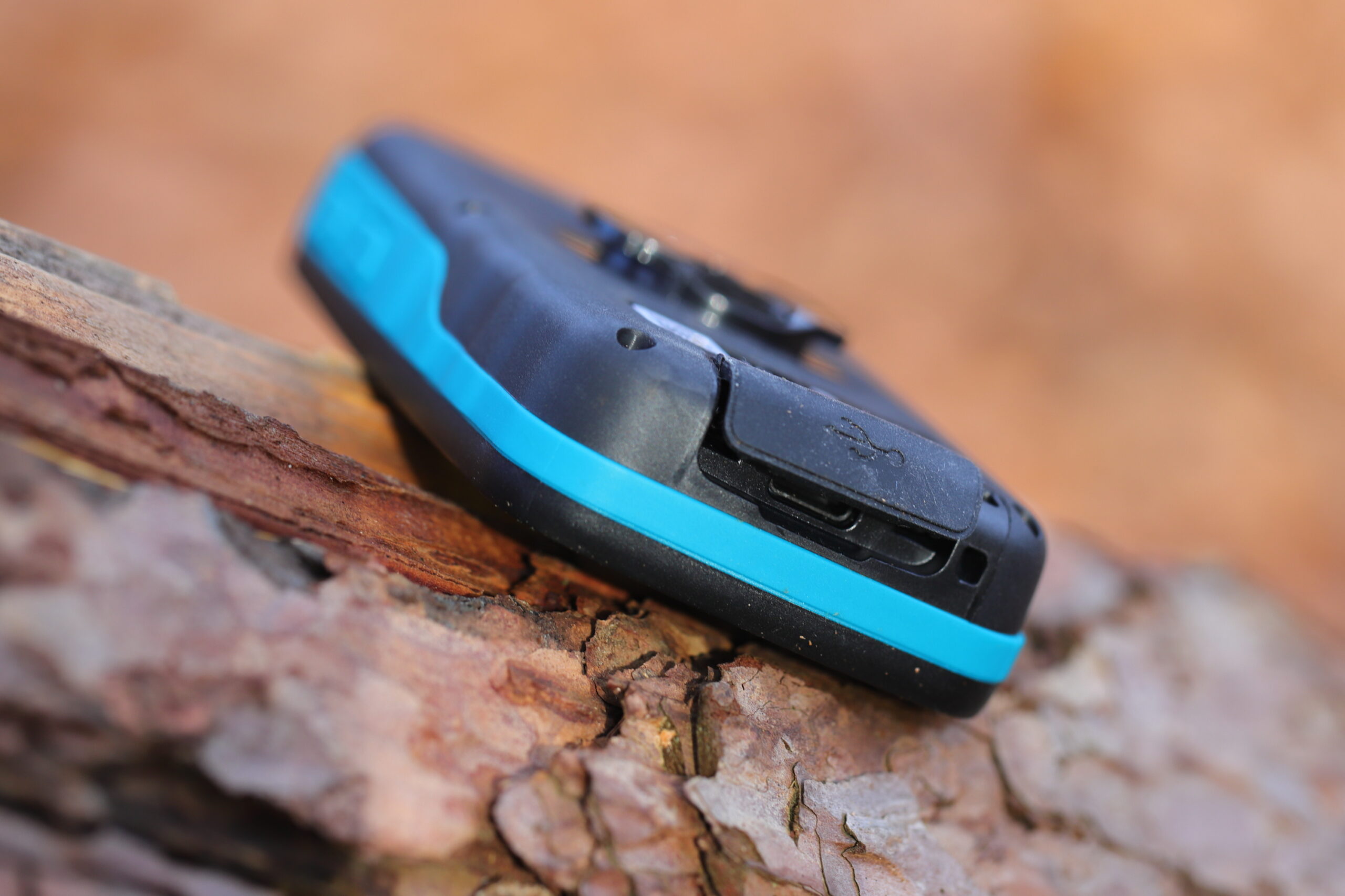

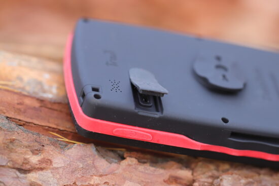

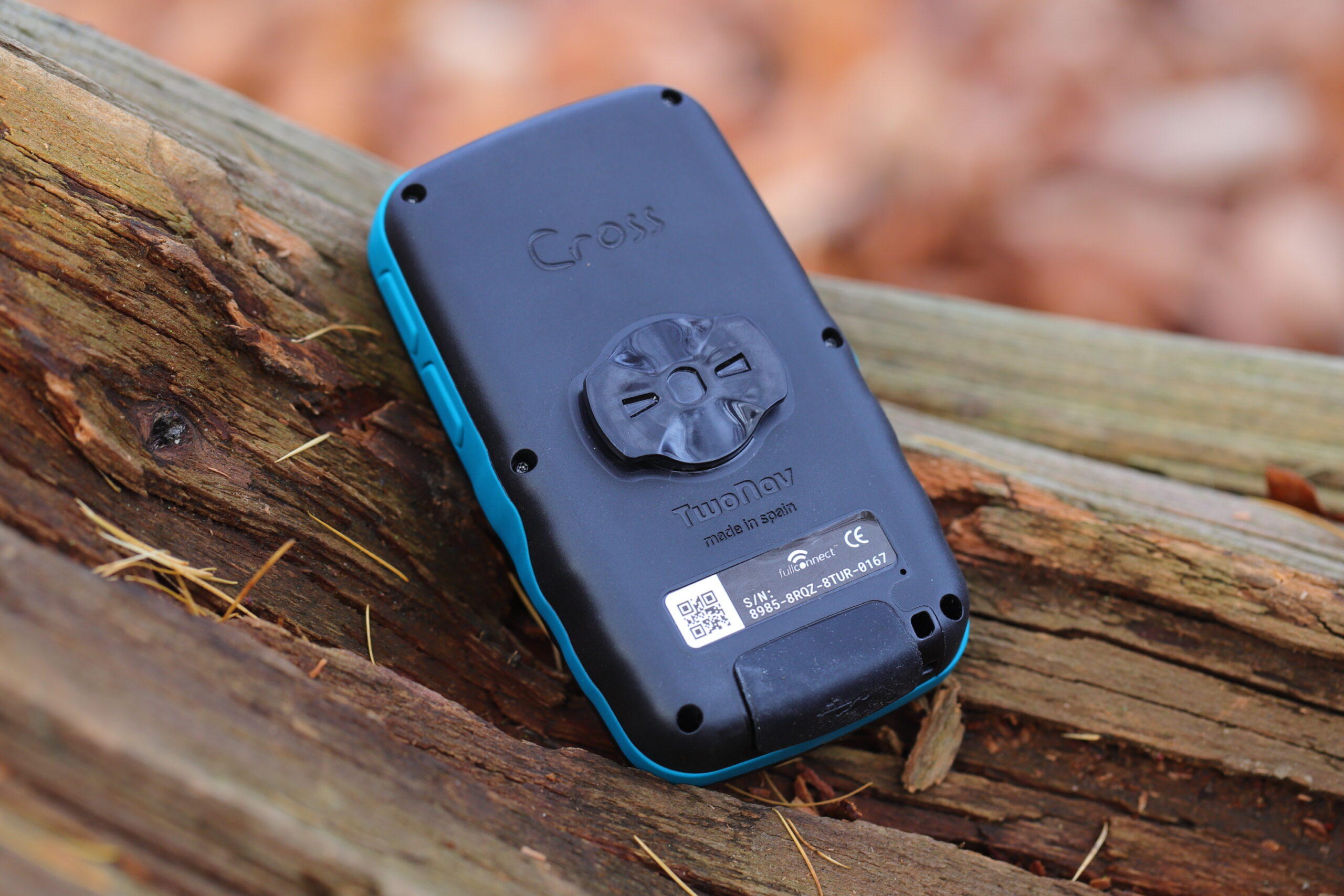

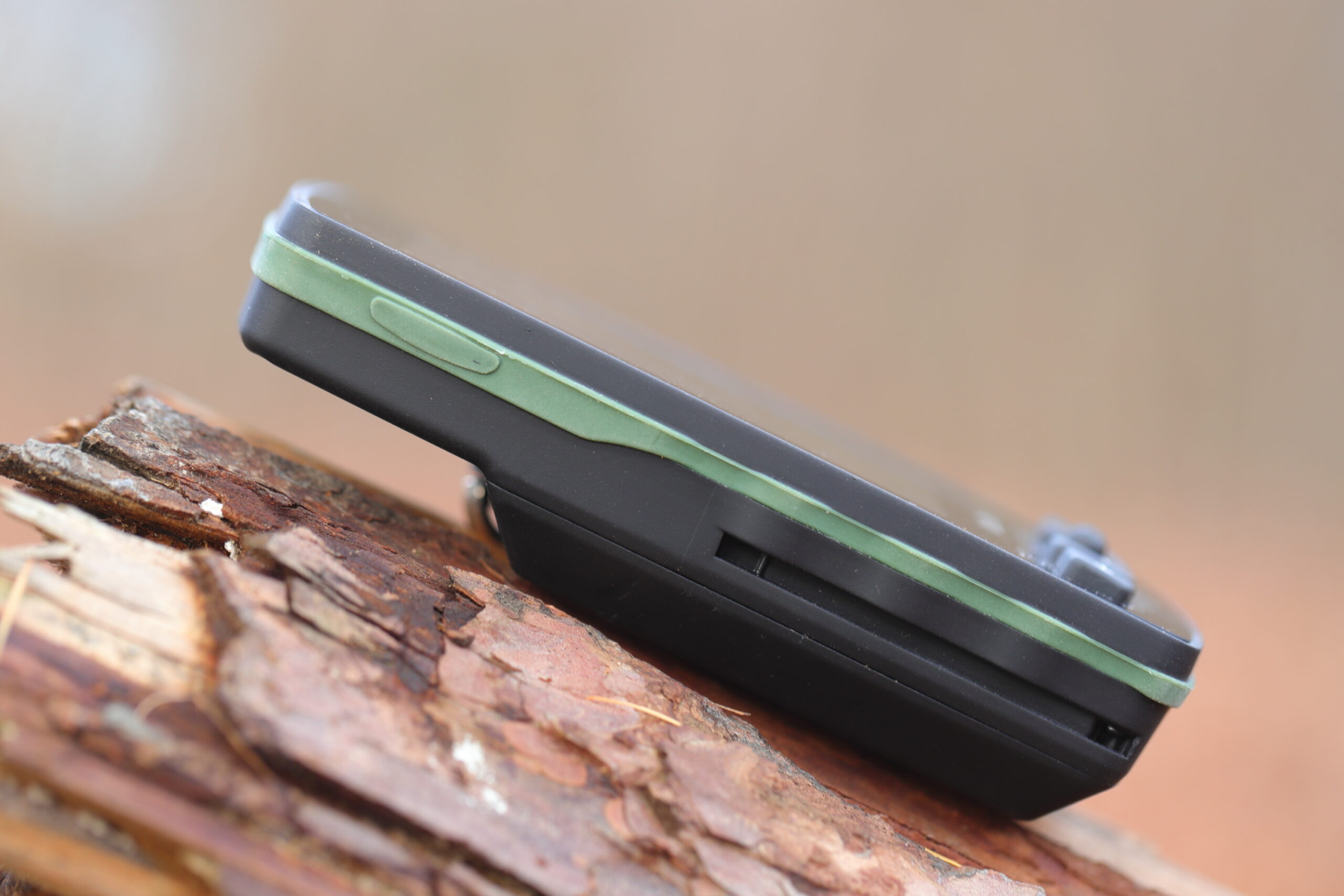

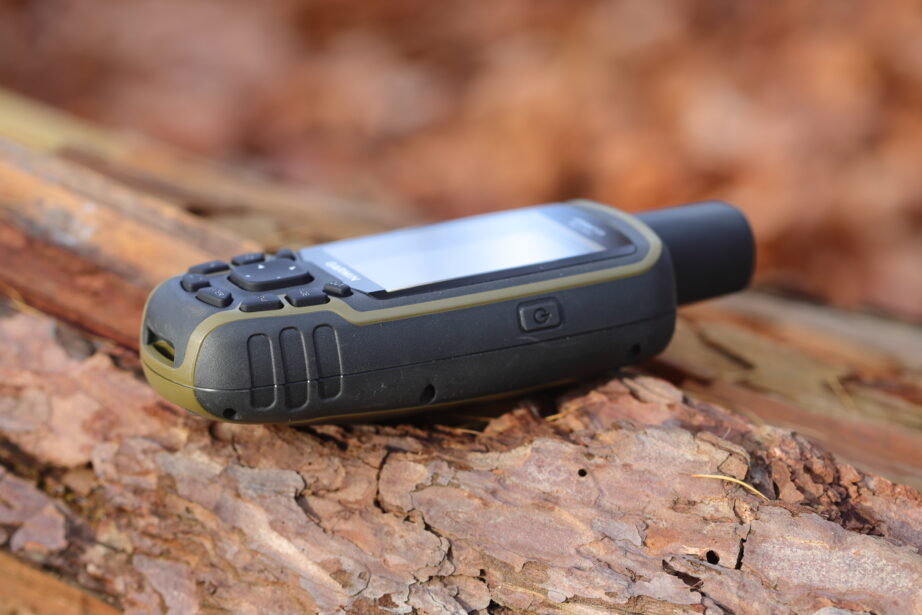

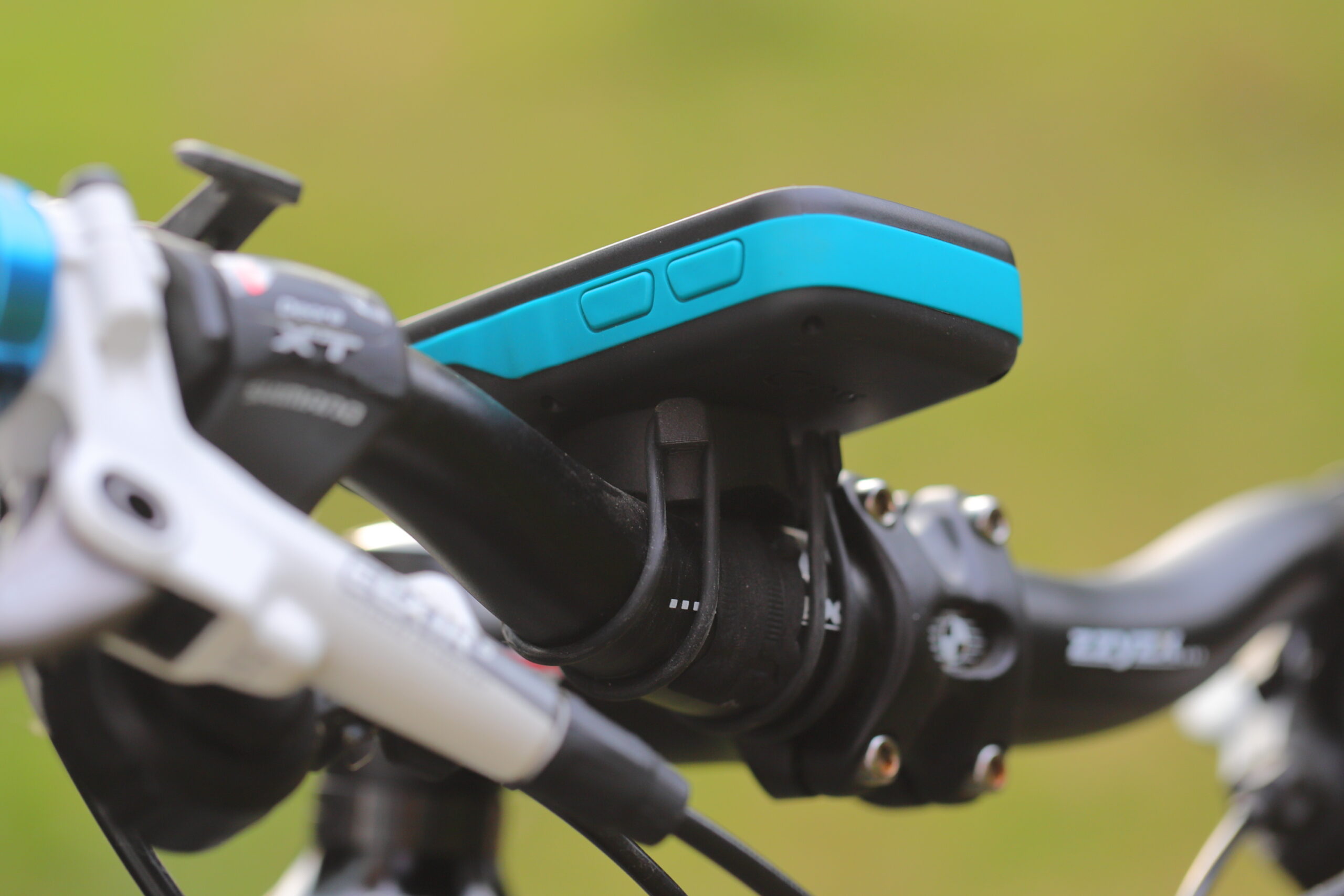

Die Gehäuse aller Geräte bestehen aus allerlei Kunststoffen, wobei ein umlaufender Rand gummiert ist, um eine bessere Griffigkeit bei Nässe oder mit Handschuhen zu erreichen. Aufgrund der Größe und Bauform (Rückseite abgerundet) liegt das Garmin GPSMAP 65s am besten in der Hand. Das TwoNav Aventura2 sowie das Trail2 sind deutlich größer und vor allem für kleine Hände etwas schwieriger zu halten. Auf der Rückseite des TwoNav Cross sowie das Trail2 in der Bike-Version steht die sog. QuickLock Halterung deutlich hervor. So praktisch diese Halterung am Fahrrad ist, der hervorstehende Teil am Gerät stört, vor allem in der Hosentasche oder wenn man das Gerät auf einem flachen Untergrund ablegen möchte.
TwoNav Trail2 Quick Lock Fahrradhalterung
TwoNav Cross Quick Lock Fahrradhalterung

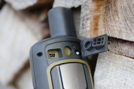

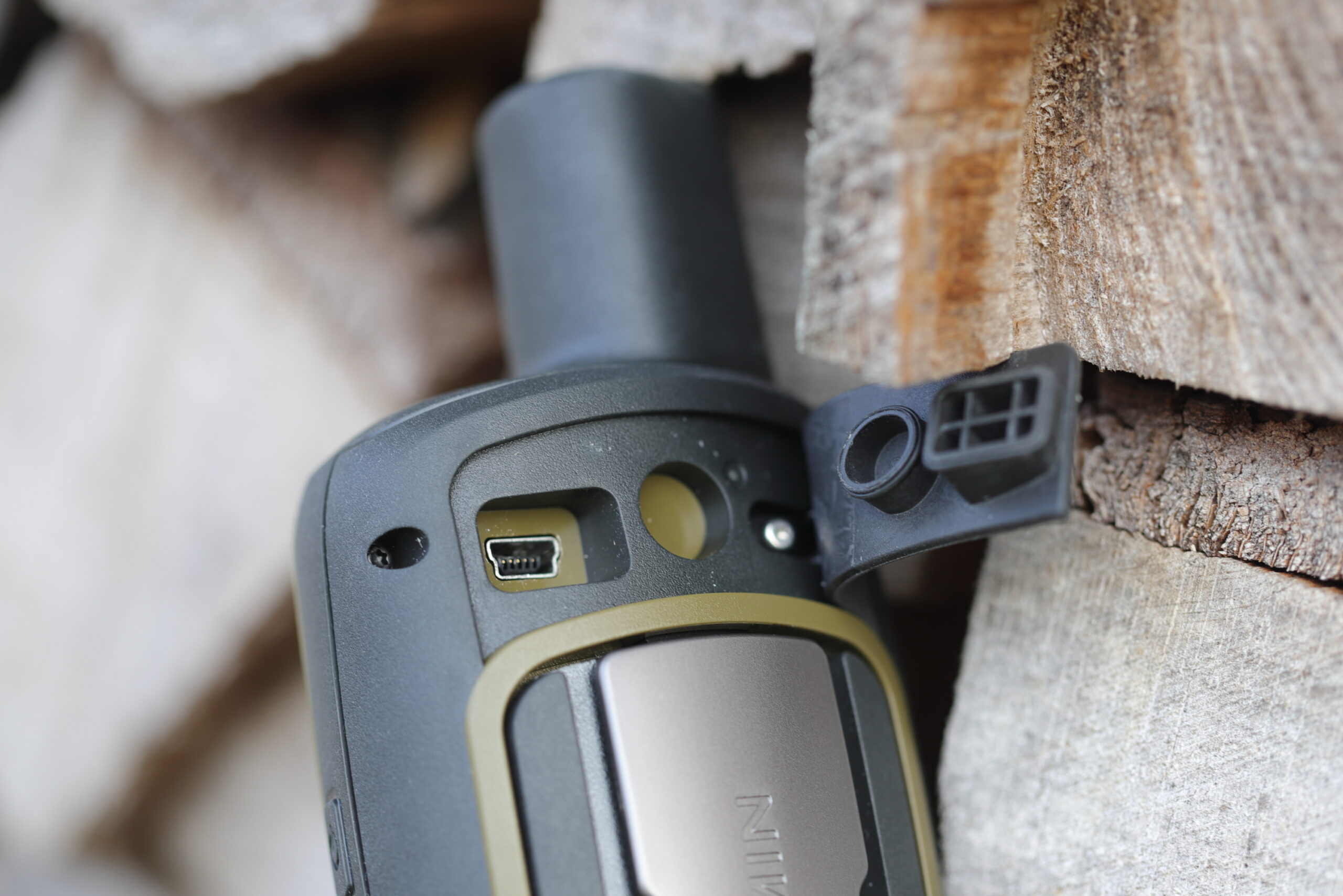

Die Material- und Verarbeitungsqualität aller Testkandidaten ist gut, wobei das Garmin GPSMAP 65s sich noch etwas von den TwoNav-Modellen abhebt und wirklich hervorragend verarbeitet ist. Vor allem die Gummi-Abdeckung der Anschlüsse ist bei allen getesteten TwoNav-Geräten nicht ganz optimal und löst sich leichter oder lässt schnell Verschleiß erkennen. Glücklicherweise lassen sich die Abdeckungen bei allen Geräten gut tauschen, wobei die Frage nach der Verfügbarkeit von Ersatzteilen an dieser Stelle nicht geklärt wurde.

Alle Geräte können über USB mit einem PC/Mac verbunden werden. Nur das TwoNav Cross bietet mit USB-C bereits den neusten USB-Standard. Das Garmin GPSMap 65s bietet neben der Kabelverbindung nur noch Bluetooth und ANT+, um Sensoren und Geräte untereinander zu verbinden. Garmin bietet eine Vielzahl von zusätzlichen Sensoren wie:

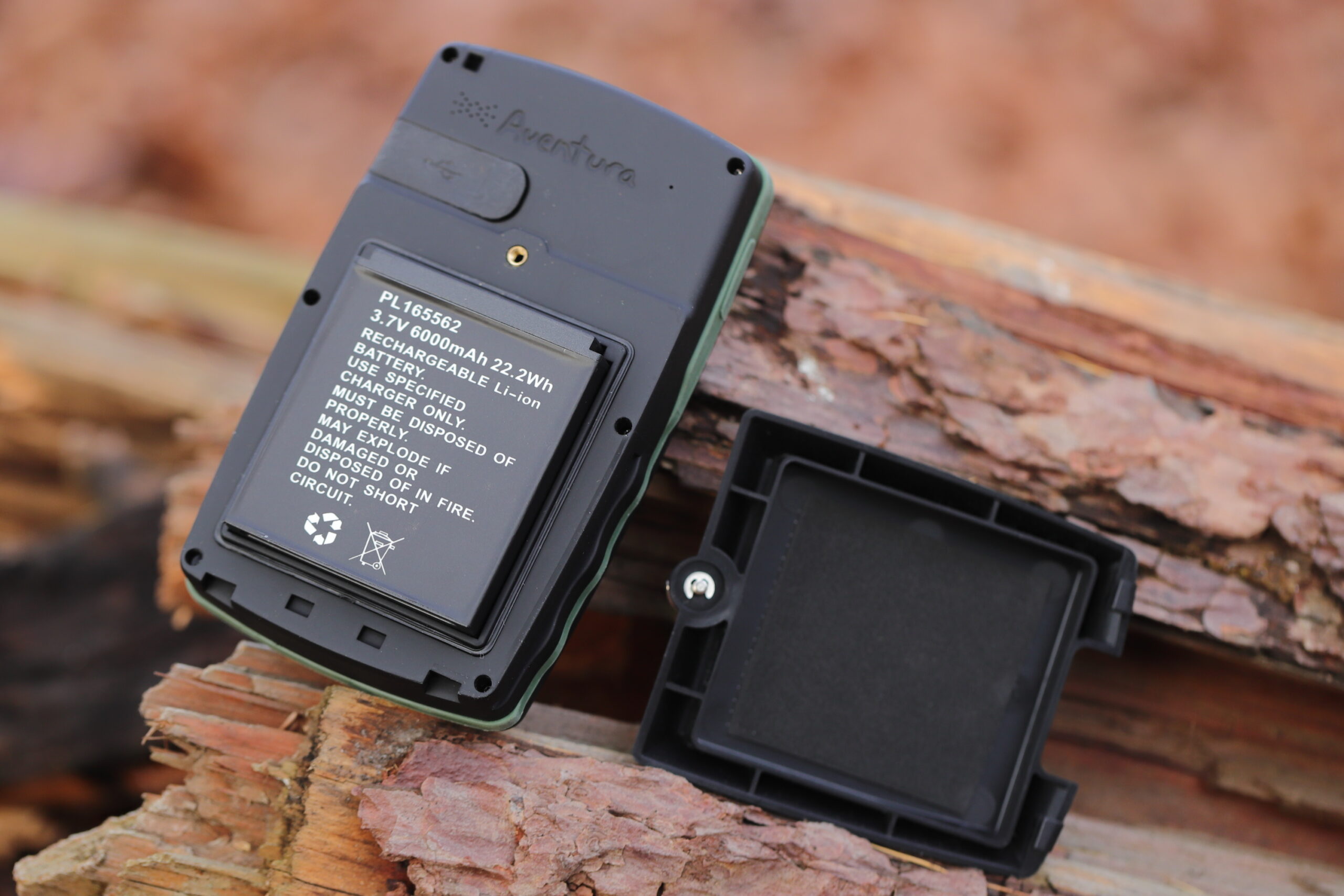

Das TwoNav Aventura 2 bietet einen riesigen 22,2 Wh Lithium-Ionen-Wechselakku. Darüber hinaus gibt es als Zubehör (mit 59 EUR recht teuer) ein Batteriefach für 4 x AA/LR6, welches anstelle des Lithium-Ionen-Akkus verwendet werden kann. Damit bietet das Aventura 2 letztendlich die meisten Optionen. Das Thema Akkulaufzeit bewerten wir unter dem Abschnitt Performance.
TwoNav Aventura2 mit Wechselakku

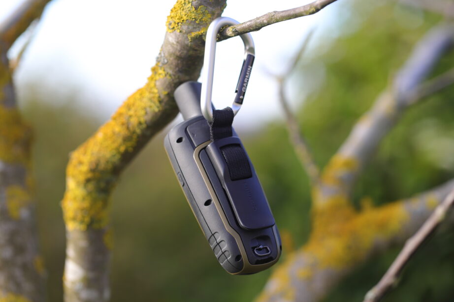

Die TwoNav-Geräte bieten eine Öse, an welcher sich eine Halteschlaufe befestigen lässt, welche aber nicht mehr wie früher bei TwoNav-Geräten üblich, im Lieferumfang zu finden ist. Das GPSMap 65s von Garmin bietet hier etwas mehr und kann über den im Lieferumfang verfügbaren Karabiner leicht an der Ausrüstung gesichert werden. Der Lieferumfang ist bei allen Geräten äußerst spärlich und beschränkt sich auf die passenden Kabel sowie eine Fahrradhalterung für das TwoNav Cross bzw. Trail2 (nur bei Bike-Version). Das Garmin Gerät kommt sogar völlig ohne Energieversorgung, die Zeiten als Garmin noch AA-Akkus beilegte sind wohl vorbei. Der Nutzer kann bzw. muss sich daher selbst um die Energieversorgung kümmern. Unser großer AA-Akku-Vergleichstest sollte dabei eine große Hilfe sein, den passenden Akku zu finden.
