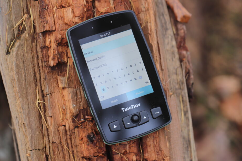

Das TwoNav Aventura2 hat neben den vier großen Tasten, welche auch das Trail2 besitzt, noch einen kleinen Joystick. Damit kann man das Aventura2 auch komplett ohne Touchscreen bedienen. Das Cross nutzt eine Kombination aus Touchscreen, Touchtasten sowie Hardwaretasten. Unserer Meinung nach macht die Nutzung von drei unterschiedlichen Eingabemethoden beim Cross die Bedienung unnötig kompliziert.

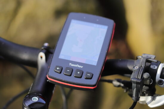

TwoNav Trails Bike, Tasten auch auf dem Rad gut zu bedienen

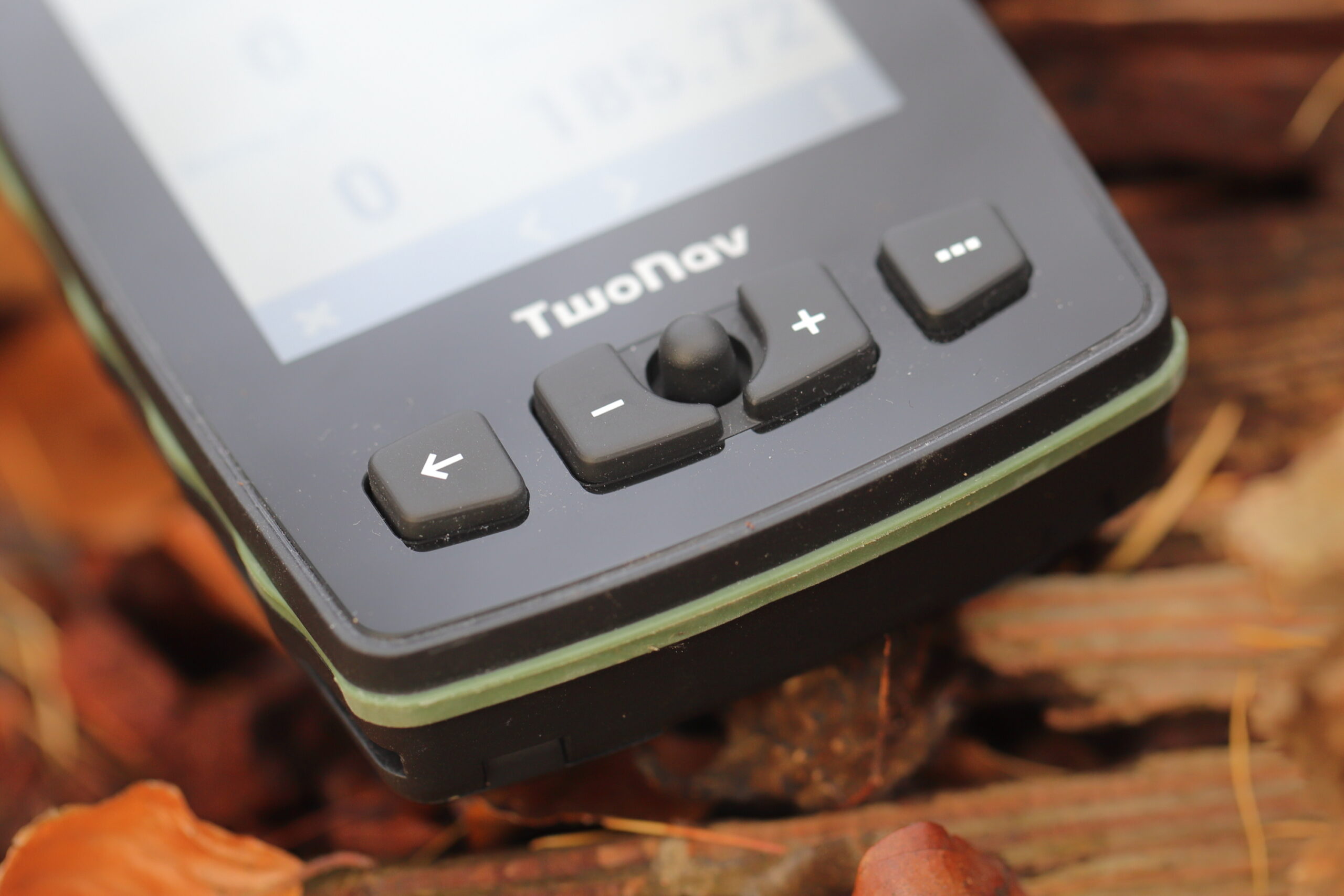

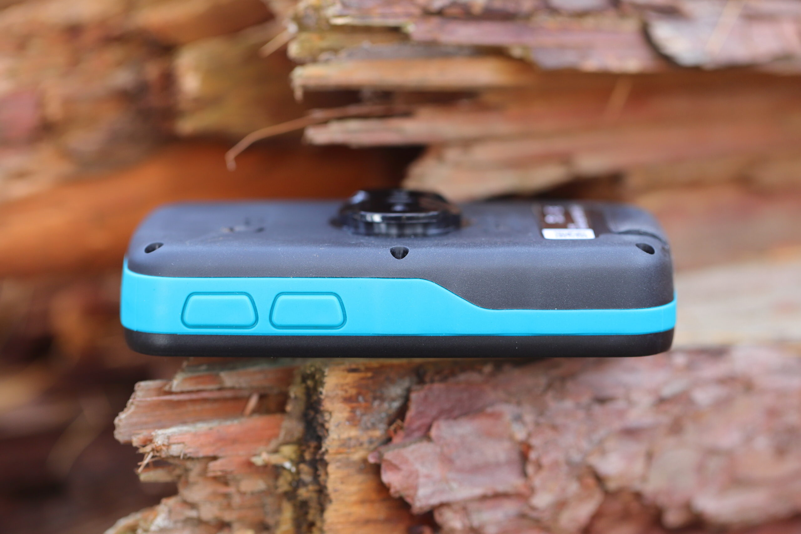

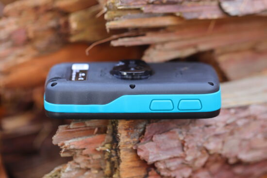

Die Tasten des Trail2 sowie Aventura2 haben einen tollen Druckpunkt und eine gute Größe und sind damit hervorragend zu bedienen. Leider sind die Tasten nicht beleuchtet. Die gegenüberliegenden Tasten des Cross sind etwas weniger komfortabel zu bedienen, da man immer etwas aufpassen muss, nicht aus Versehen, die falsche Taste auf der gegenüberliegenden Seite mit zu drücken.
TwoNav Cross seitliche Tasten
Die TwoNav-Touchscreens reagieren sehr sensibel, in einigen Fällen kann das durchaus ein Nachteil sein. So ist es z.B. unglaublich schwer, Buchstaben oder Zahlen auf der extrem kleinen Bildschirmtastatur einzugeben. Der Touchscreen ist multitouchfähig, die Karte kann also z.B. mit zwei Fingern gezoomt werden.

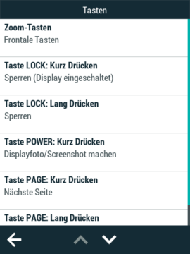

Wir haben leider keine Möglichkeit gefunden, nur den Tochscreen zu sperren. Wird der Touchscreen durch die seitliche LOCK-Taste gesperrt, sind auch die Hardwaretasten gesperrt. Sehr schade, denn bei starkem Regen usw. reagiert das Touchscreen unkontrolliert und man würde sich wünschen, den Touchscreen zu sperren und nur noch mit den Hardwaretasten zu arbeiten.

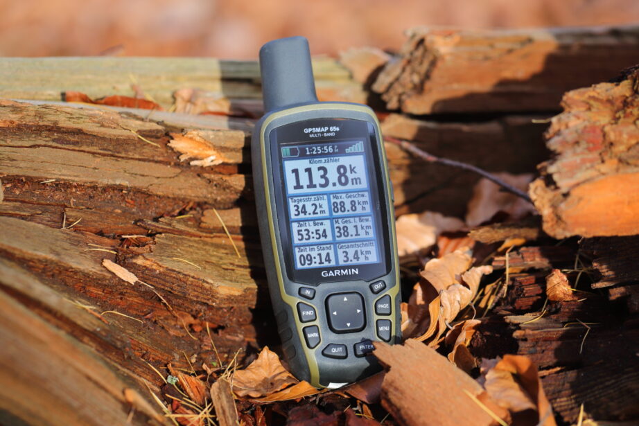

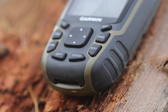

Das Garmin GPSMap 65 hat insgesamt 8 Tasten plus die Ein-/Aus-Taste und die 4-Wege-Taste. Die Tasten sind leicht hintergrundbeleuchtet und in der Nacht gut zu finden. Die Tasten sind allerdings nicht sehr groß und der Druckpunkt ist unserer Meinung nach zu „wabbelig“ und es gibt zu wenig haptisches Feedback. Eine Bedienung mit groben Handschuhen ist nicht so einfach, wie man es sich für ein Gerät dieser Bauart wünschen würde. Die TwoNav-Tasten der Geräte Aventura2/Trail2 sind hier deutlich im Vorteil.

Garmin GPSMAP 65s Tasten

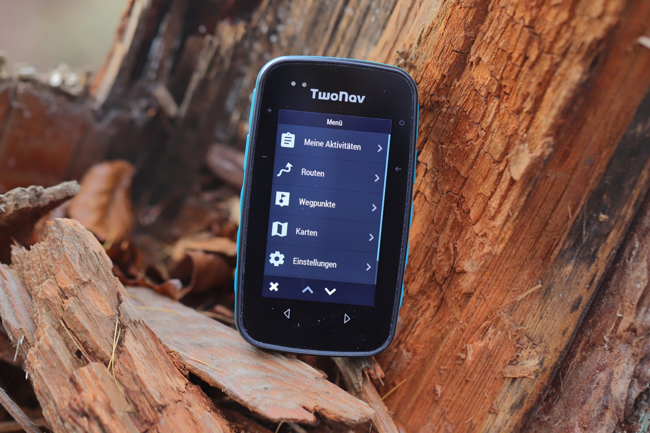

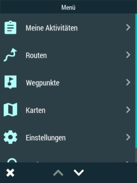

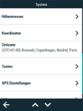

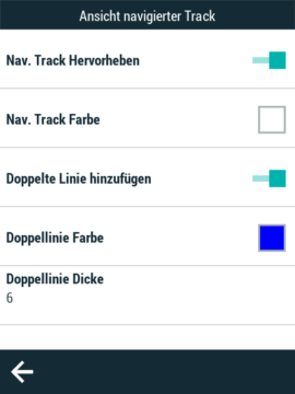

Die TwoNav-Geräte hingegen sind eher, Touchscreen sei dank, wie eine Smartphone-App zu bedienen. Letztendlich gibt es von TwoNav ja auch eine Smartphone-App, welche das gleiche Bedienkonzept verwendet. Das Menü an sich ist bei TwoNav über die Jahre immer intuitiver und übersichtlicher geworden. Vor einigen Jahren war es wirklich schwierig, mittlerweile aber wirkt das Menü aufgeräumt. Tatsächlich sollte man sich davon nicht unbedingt täuschen lassen. Geht man etwas tiefer in die Menüs, sind die vielen Einstellungen noch immer vorhanden. Die Stärke der TwoNav-Software, dem Nutzer viele Anpassungsoptionen zu geben, ist durch das übersichtliche Menü nicht verlorengegangen.

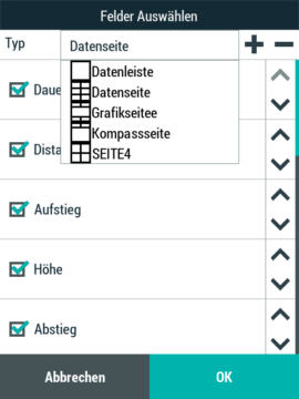

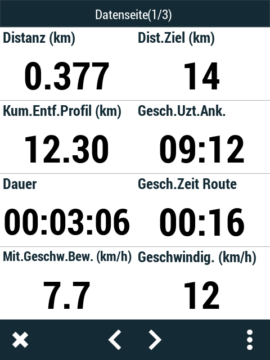

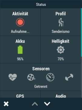

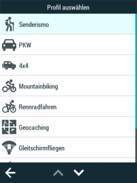

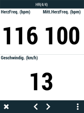

Die TwoNav-Geräte hingehen arbeiten mit Aktivitäten. Pro Aktivität sind unterschiedliche Ansichten und Einstellungen verwendbar. Aktionen können automatisch oder manuell gestartet werden. Sehr viele Einstellungen lassen sich pro Aktivitätsprofil getrennt setzen. Datenseiten können beliebig hinzugefügt und konfiguriert werden. Die Bedienung ist recht intuitiv und es stehen sehr viele Datenfelder zur Auswahl. Die Datenfelder können auch während der Aktion schnell geändert werden.
