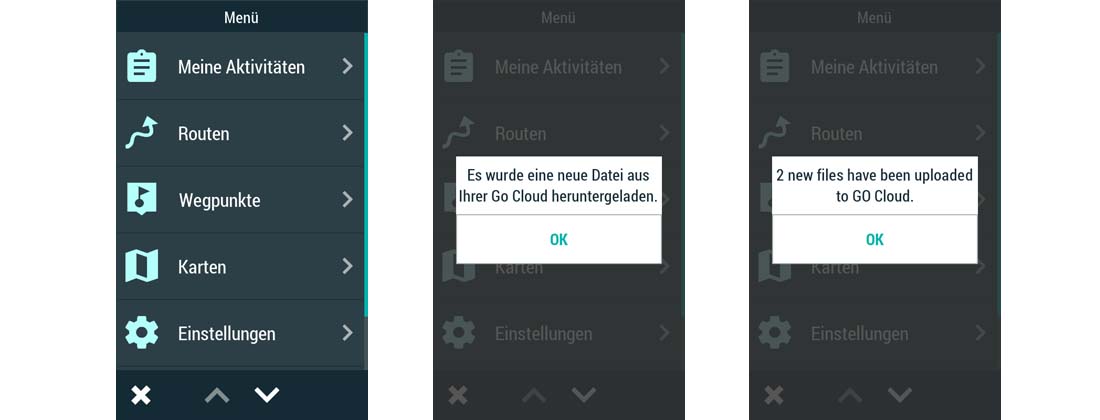

Das Hauptmenü des Cross (links) ist erfreulich knapp und übersichtlich gehalten. Aktivitäten in der Go-Cloud werden auch auf dem Cross deutlich angezeigt

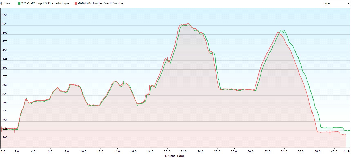

Höhenmessung TwoNav Cross (rot) im Vergleich zum Garmin Edge 1030 Plus (grün). Die beiden Geräte wurden zu Beginn der Tour kalibriert. Durch die zahlreichen kleinen Abweichungen ergab sich beim Edge 1030 eine längere Streckendistanz, das Cross war hier präziser.

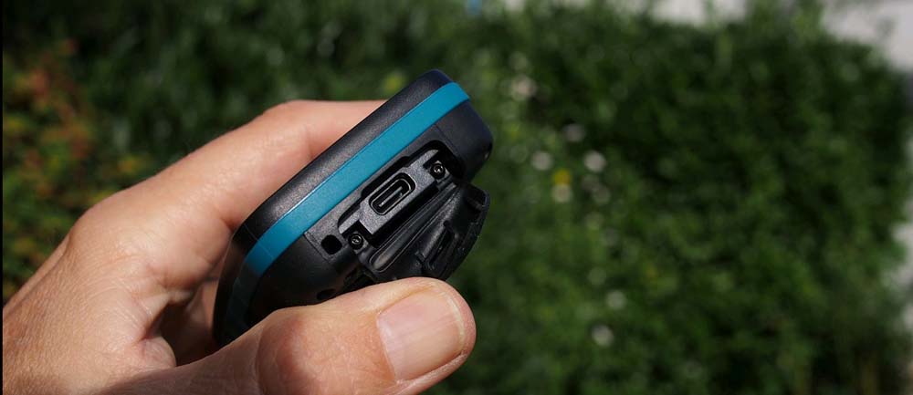

Wer es sich ganz einfach machen will, schließt das Cross per Kabel (hierfür nutzt TwoNav ein USB-C-Kabel) an seinen PC an und kopiert Touren als gpx-Daten in das leicht zu merkende Verzeichnis „Data“. Dann liest das Cross die Daten aus. Zur Navigation sind sie über den Menü-Button und dann unter „Routen“ aufrufbar (was bei Garmin „Tracks“ oder „Strecken“ genannt wird, sind beim Cross „Routen“). Für kabellose Datenübertragung kann man Tourendaten auch per PC in die „Go-Cloud“ hochladen und auf dem Gerät synchronisieren. Auch über die „Link“-App des Smartphones können Tourendaten schnell und unkompliziert an das Cross gesendet werden – ohne Mobilfunkverbindung. Die „Link“-App kann dabei gpx-Daten importieren, die in einem beliebigen Verzeichnis auf dem Smartphone liegen. So ist es dann beispielsweise möglich, auf anderen Plattformen wie z.B. komoot oder Outdooractive zu planen und dies dann auf dem Cross zu nutzen. Eine direkte komoot-Schnittstelle besitzt das Cross noch nicht, aber über die Link-App kann man auf Portale wie Strava, Training Peaks, aber auch Dropbox oder Google Drive zugreifen.

Die Unterseite des Cross mit dem zeitgemäßen USB-C-Anschluss. Links daneben die Öffnungen für eine Handschlaufe, die allerdings im Lieferumfang nicht enthalten ist.

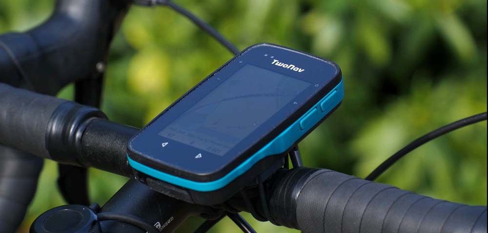

Das TwoNav Cross ist ein für alle Arten von Rad- und Wandertouren sehr gut geeignetes, praktisch bedienbares, robustes und überaus ausdauerndes Outdoor-Navi, mit gutem GPS-Empfang und vielen Möglichkeiten zur Übertragung von Tourendaten. Sein Display reicht bei starker Umgebungshelligkeit nicht an die Kontrastfähigkeit der Garmin-Geräte heran, ist in anderen Situationen aber überlegen. Wenn man es einmal eingerichtet hat, ist es sehr einfach zu bedienen. Für den Preis von 299,- Euro ist das Cross kein Schnäppchen, aber durchaus preiswert.
