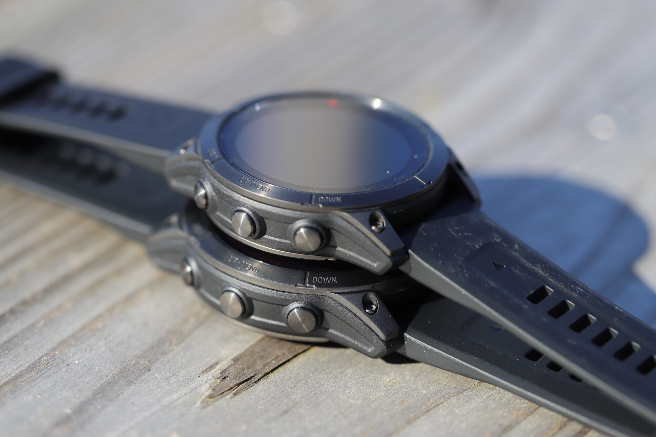

Die fenix 7-Serie sowie die epix Gen 2 unterscheiden sich äußerlich nur minimal und auch die Software ist bis auf kleine Ausnahmen (z. B. die Auswahl der möglichen Kartenansichten) identisch. Während die fenix-7-Serie als fenix 7s (42mm), fenix 7 (47mm) und fenix 7X (51mm) in drei unterschiedlichen Gehäuse- und Displaygrößen erhältlich ist, entspricht die epix (47 mm) von den Abmessungen her der fenix 7 und hat als einzigen wesentlichen Unterschied ein AMOLED statt eines transflektives MIP-Displays. Weitere kleine Unterschiede sind z. B. der rote Start-Knopf bei der epix 2 und das Fehlen einer Solaroption.

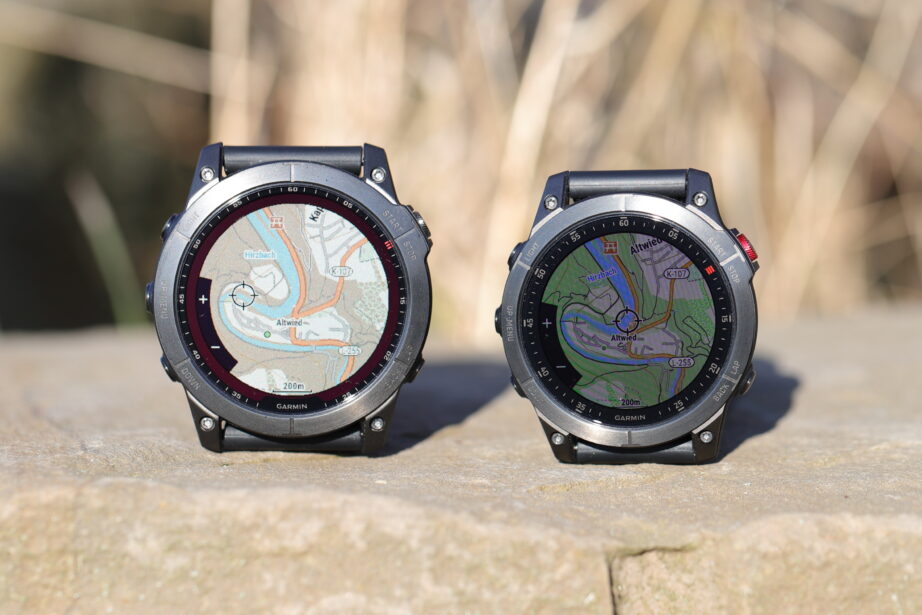

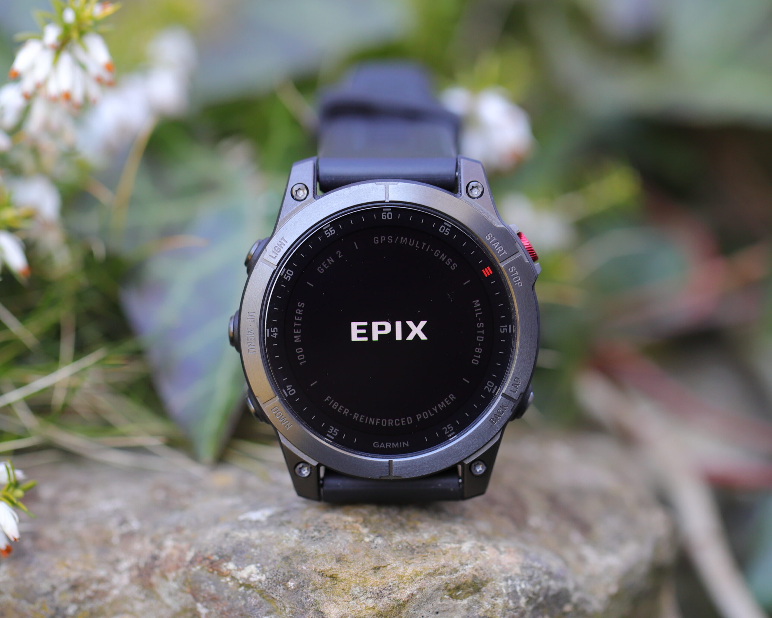

Display
Bevor wir uns mit den Sensoren näher beschäftigen, möchten wir die Displays der fenix-7-Serie mit dem Dispplay der epix 2 vergleichen, denn das Display ist der einzige wesentliche Unterschied:
| Garmin epix Gen 2 | Garmin fenix 7s | Garmin fenix 7 | Garmin fenix 7X | |
| Display Technik | AMOLED | transflektives MIP | transflektives MIP | transflektives MIP |
| Abmessung | 1,3″ | 1,2″ | 1,3″ | 1,4″ |
| Auflösung | 416 x 416 Pixel | 240 x 240 Pixel | 260 x 260 Pixel | 280 x 280 Pixel |
| Touchscreen |

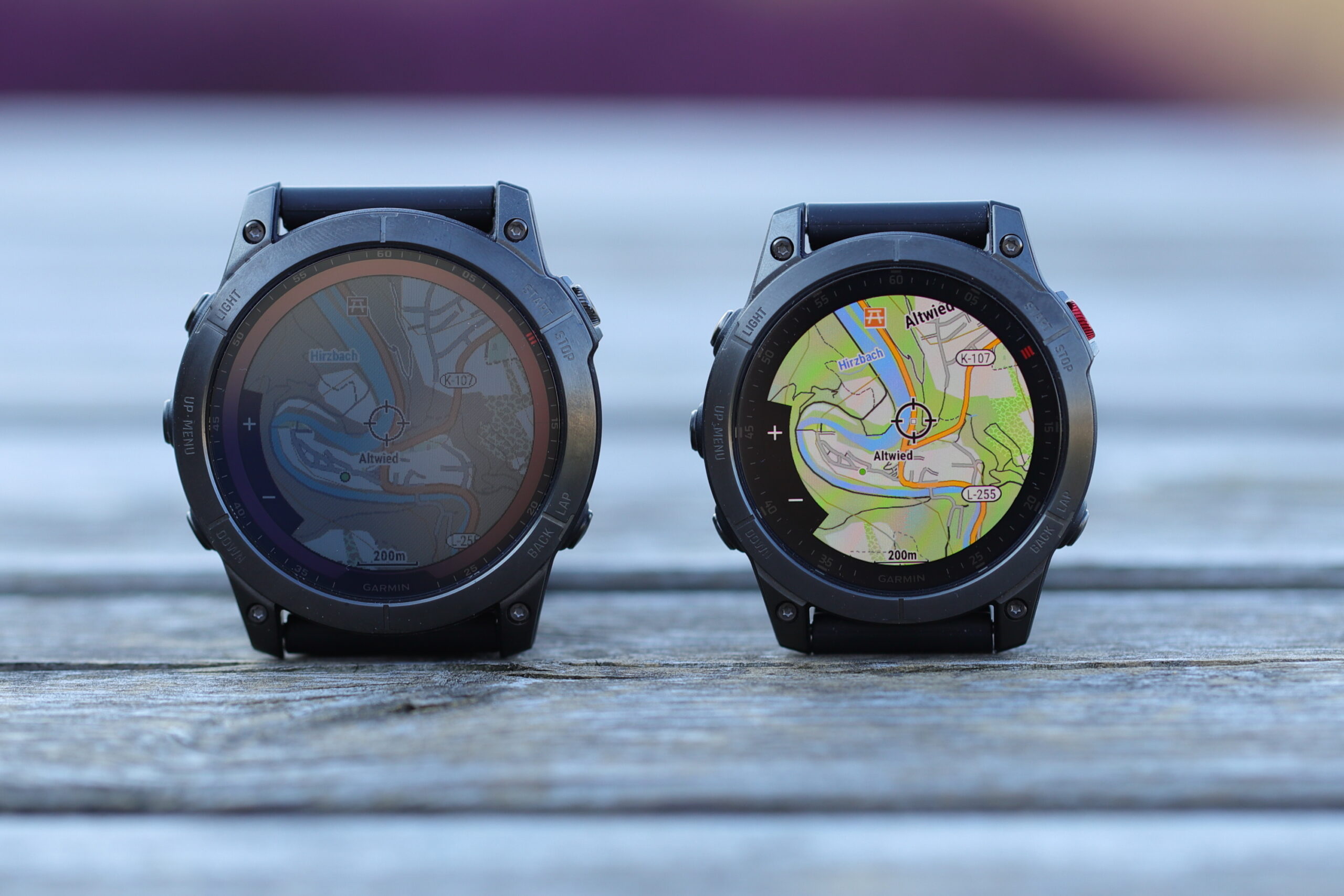

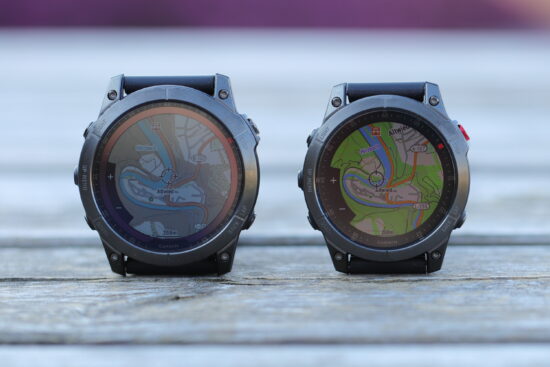

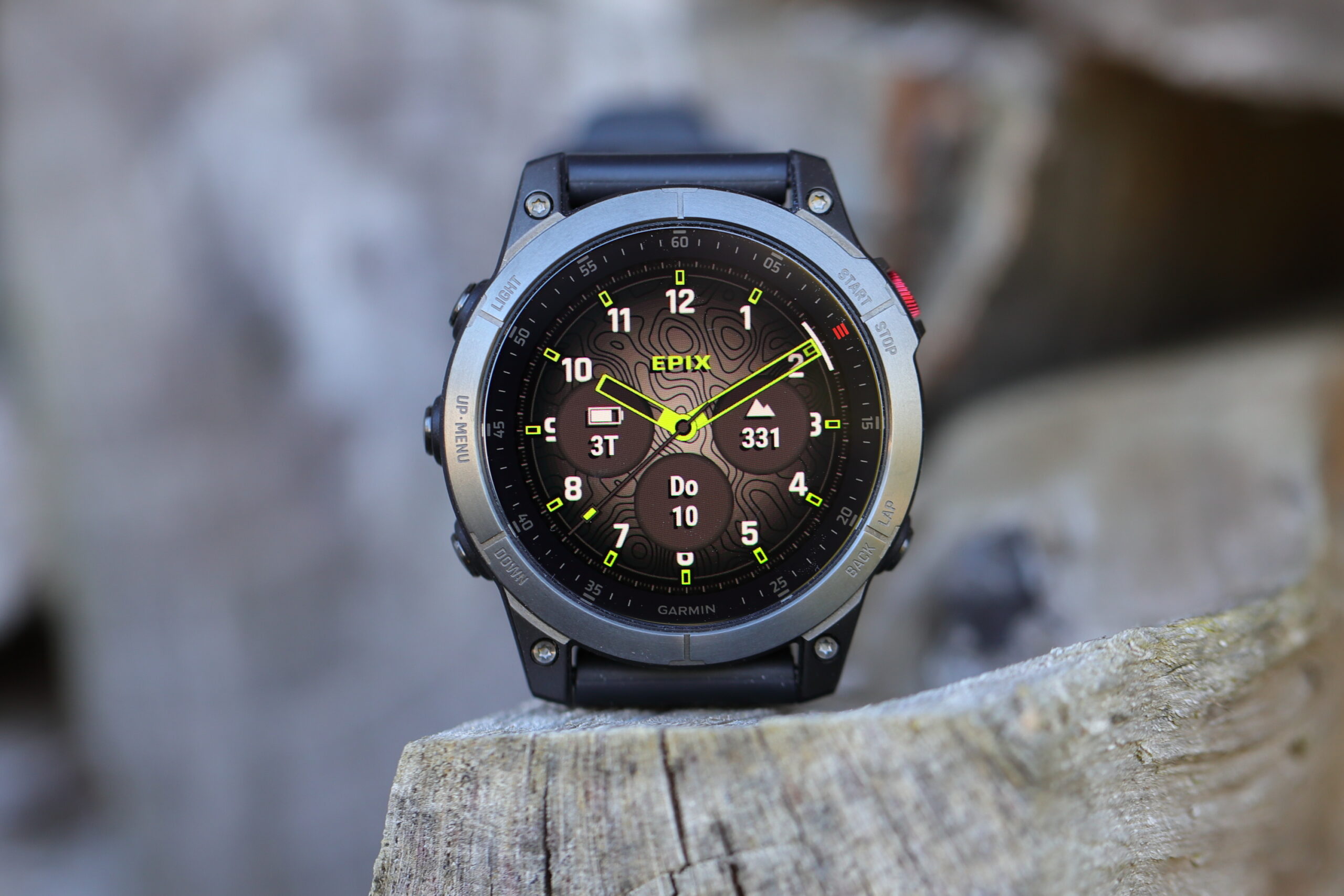

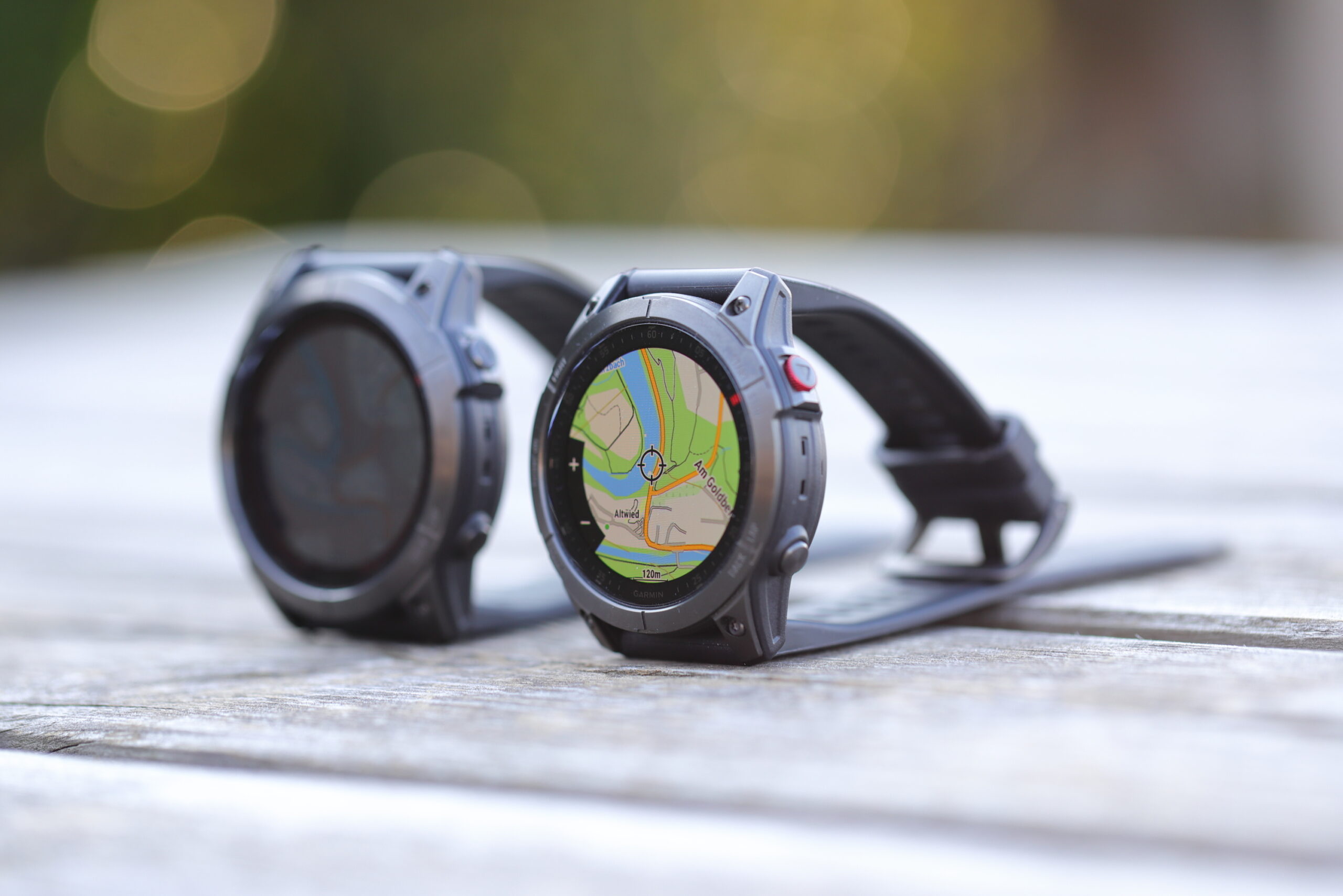

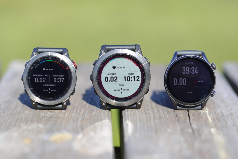

Der wesentliche Vorteil eines transflektiven MIP Displays ist, dass es das einfallende Licht reflektiert und daher in den meisten Fällen ohne Hintergrundbeleuchtung verwendet werden kann. Daher verbraucht es deutlich weniger Energie und kann dauerhaft eingeschaltet bleiben. Das AMOLED Display ist immer aktiv beleuchtet und muss sich gegen eine helle Umgebung durch starke Beleuchtung durchsetzen, was viel Energie verbraucht. Vorteil des AMOLED Display ist die höhere Auflösung sowie die weitaus bessere Farbintensität, was sich vor allem bei der Nutzung der Karte als großer Pluspunkt erweist. Die Garmin epix Gen 2 bietet ebenfalls einen „Always-on“-Modus, allerdings wird die Displayhelligkeit in diesem Modus massiv reduziert. Durch eine Gestensteuerung wird dann auf die volle Helligkeit gewechselt, was zuverlässig und schnell passiert. Die maximale Helligkeit kann maximal 15 Sekunden aktiv sein.
Wir hatten bisher immer so unsere Bedenken wenn es um Outdoor-Aktivitäten und AMOLED Displays ging, oft waren die Displays in der direkten Sonne schwer oder gar nicht abzulesen. Doch das Display der Garmin epix Gen 2 konnte uns im Test wirklich positiv überraschen. Es ist extrem hell und war selbst in der direkten Sonne jederzeit gut ablesbar. In der Praxis haben wir keine Situation erlebt, in der das Thema Ablesbarkeit ein Problem gewesen wäre. Das transflektive MIP Display ist zwar in der direkten Sonne eine Klasse für sich, erlebt aber im Schatten immer wieder Grenzbereiche, wo die Ablesbarkeit nicht optimal ist und die Hintergrundbeleuchtung notwendig wird.
Die weitaus bessere Farbintensität der AMOLED Displays gegenüber den transflektiven MIP Displays war in bisherigen Garmin-Modellen zwar „hübsch“ anzusehen, hatte aber in der Praxis eigentlich keinen Gewinn in Bezug auf die Ablesbarkeit z. B. von Werten auf den Datenfeldern. Die epix Gen 2 ist nun jedoch die erste Uhr von Garmin, die eine Kartendarstellung auf einem AMOLED Display bietet. Damit ergibt die hohe Farbintensität einen deutlichen Vorteil, da die Ablesbarkeit der Karte sich gegenüber dem transflektiven MIP Display deutlich verbessert.

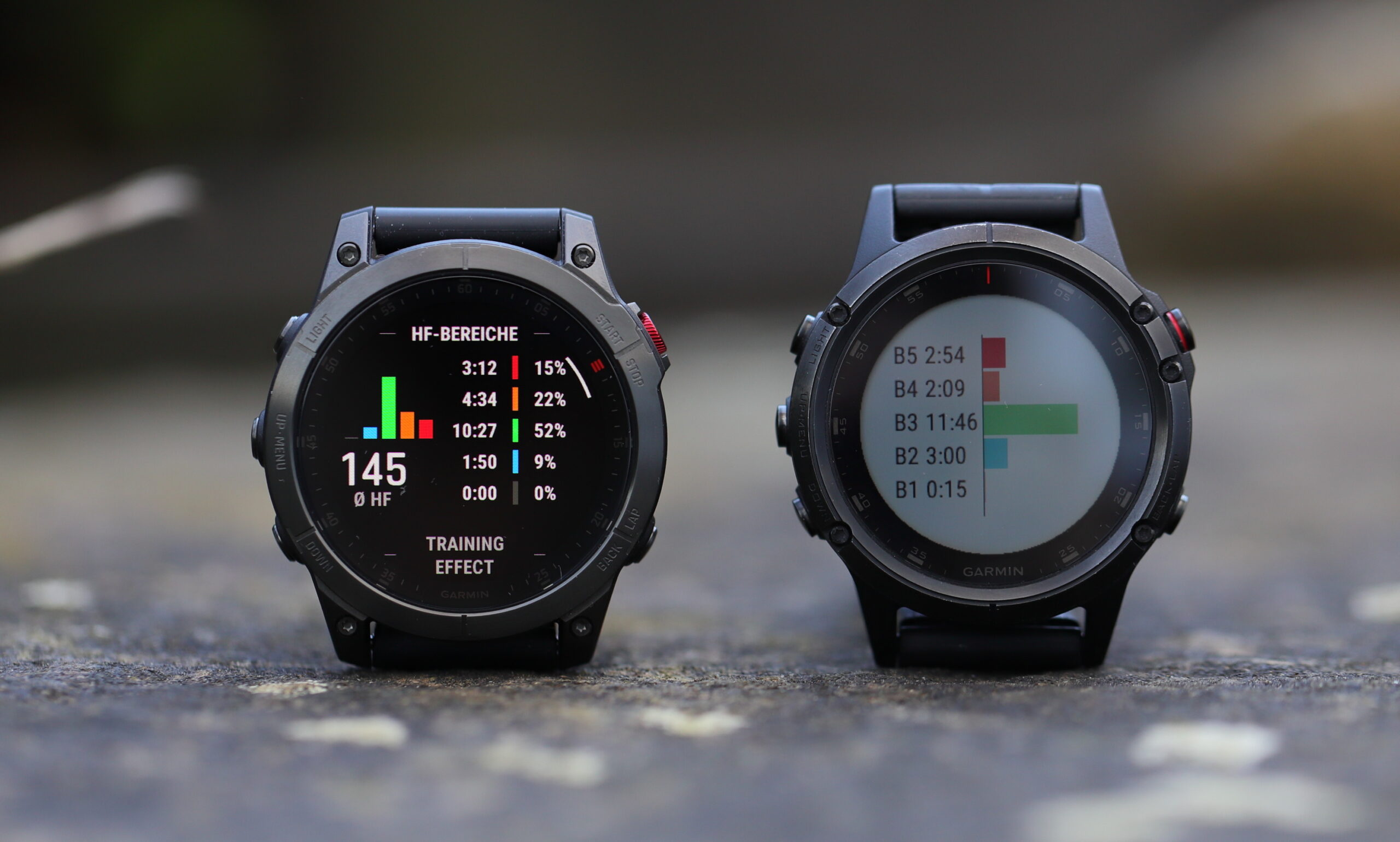

Die deutlich höhere Auflösung der epix Gen 2 gegenüber der fenix-7-Serie bringt weitere Vorteile bei der Kartendarstellung: Wer die Karte auf der epix Gen2 gesehen hat, empfindet die Darstellung auf der fenix-7-Serie direkt als „Zumutung“ und wird wohl bereits die Kaufentscheidung getroffen haben, wenn die intensive Nutzung der Karte geplant ist. Die Nutzung der Karte ist dank des Touchscreens nun in beiden Uhren sehr viel komfortabler. Einzig die deutlich kürze Akkulaufzeit der epix 2 könnte das Pendel wieder Richtung fenix 7 ausschlagen lassen.

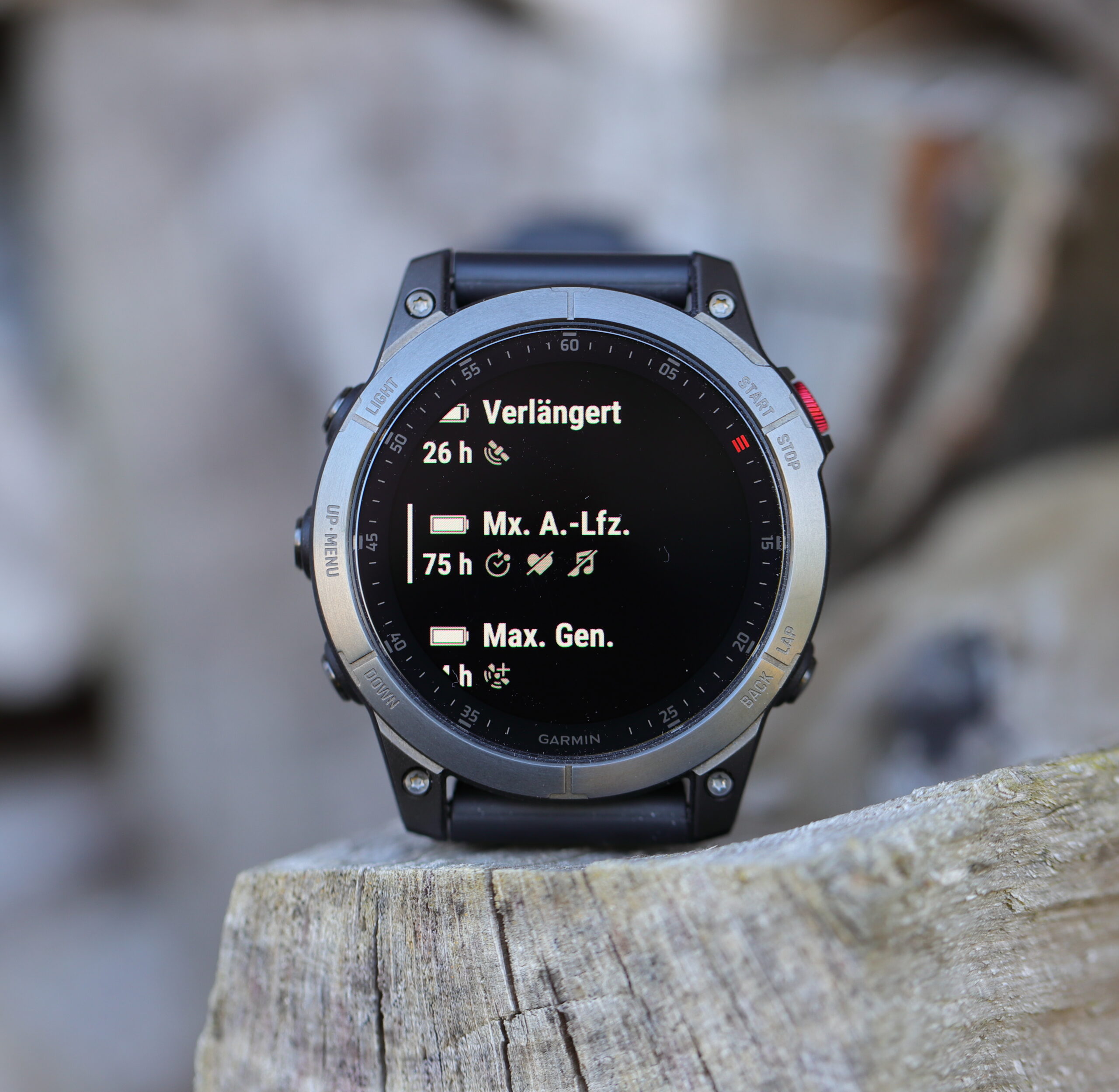

Akkulaufzeit
In Bezug auf die Akkulaufzeit gelingt es Garmin immer wieder die Rekorde der Vorgängerserie zu brechen. Die fenix 7X erreicht, auch dank ihrer Solarladung, extrem lange Laufzeiten. Die epix Gen 2 mit seinem energieintensiven AMOLED Display hingegen muss sich (Herstellerangabe) mit folgenden Laufzeiten zufriedengeben:
- Smartwatch-Modus: Bis zu 6 Tage
- Nur GPS: Bis zu 30 Stunden
- Alle Satellitensysteme: Bis zu 24 Stunden
- Alle Satellitensysteme + Multiband (nur Saphir):
Bis zu 15 Stunden - Alle Satellitensysteme + Musik: Bis zu 9 Stunden
Wird die Gestensteuerung aktiviert, sind längere Laufzeiten zu erwarten:
- Smartwatch-Modus: Bis zu 16 Tage
- Energiesparmodus: Bis zu 21 Tage
- Nur GPS: Bis zu 42 Stunden
- Alle Satellitensysteme: Bis zu 32 Stunden
Bis zu 20 Stunden - Alle Satellitensysteme + Musik: Bis zu 10 Stunden
- Max. Akku GPS: Bis zu 75 Stunden
- Expedition GPS: Bis zu 14 Tage

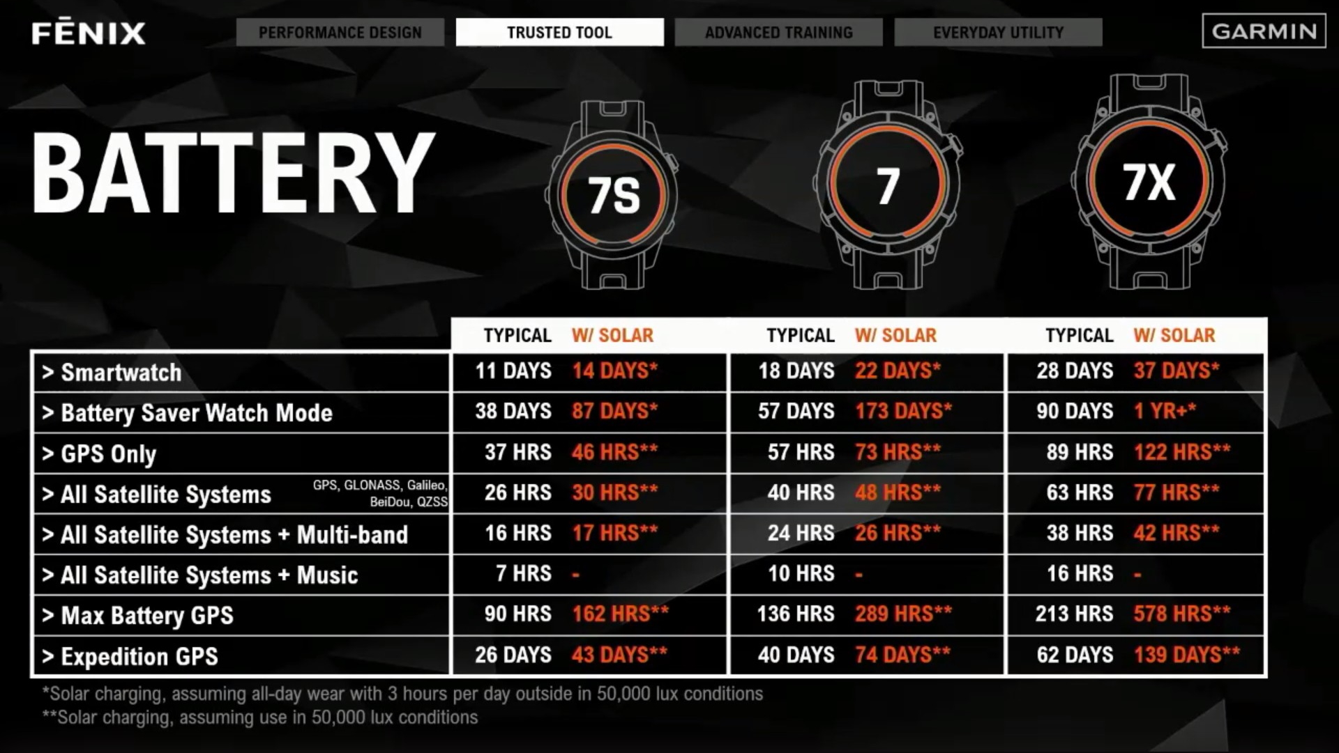

Die Laufzeiten (Herstellerangaben) für die fenix-7-Serie sind auf folgendem Bild zusammengefasst:
Grundsätzlich können wir in unserem Test die von Garmin angegebenen Laufzeiten bestätigen, es handelt sich dabei um reale Werte, die unter günstigen Bedingungen auch wirklich erreichbar sind. Letztendlich muss man bei der Entscheidung zwischen epix 2 und fenix 7 die Abwägung Display vs. Akkulaufzeit treffen. Uns konnte die Akkulaufzeit der epix 2 im Test sehr überzeugen, für eine AMOLED Smartwatch ist die Laufzeit hervorragend. Liegt die Uhr ungetragen irgendwo herum, aktiviert sich ein extremer Energiesparmodus mit abgeschaltetem Display. In diesem Zustand kann die Uhr „wochenlang“ rumliegen und verliert nur wenig Energie.

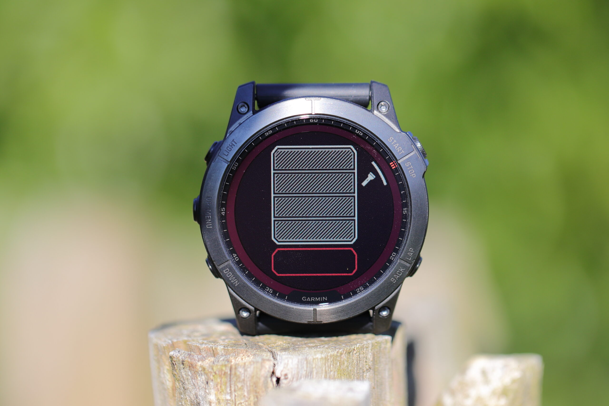

Ladezeiten, Ladeleistung und Akkukapazität

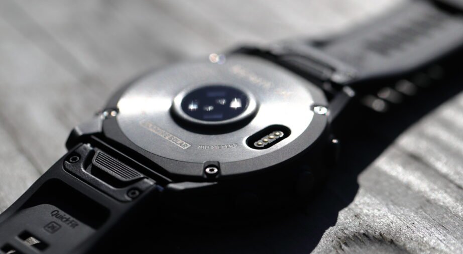

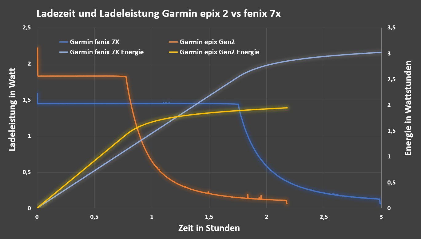

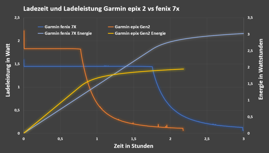

Beide Uhren werden über den typischen Garmin-Anschluss auf der Rückseite geladen. Wir haben dabei den Ladestrom und die Gesamtenergie gemessen, die bei einer vollen Ladung eingeladen wird. Daraus lässt sich auf die Größe des internen Akkus schließen.
Die Ladezeit der epix 2 liegt bei gut zwei Stunden, die fenix 7X benötigt hingegen knapp drei Stunden. Die epix Gen 2 lädt mit einer etwas höheren Leistung und ist daher bereits nach einer Stunde zu 85 Prozent geladen. Für eine komplette Ladung benötigt die epix Gen 2 ca. 1,95 Wattstunden, die fenix 7X hingegen gut 3 Wattstunden. Die Akkukapazität der fenix 7X liegt damit nur ca. 1/3 höher, was noch mal deutlich macht, das die massiv längeren Laufzeiten der fenix 7X gegenüber der epix 2 vor allem dem geringeren Energieverbrauch des MIP-Displays zu verdanken ist.

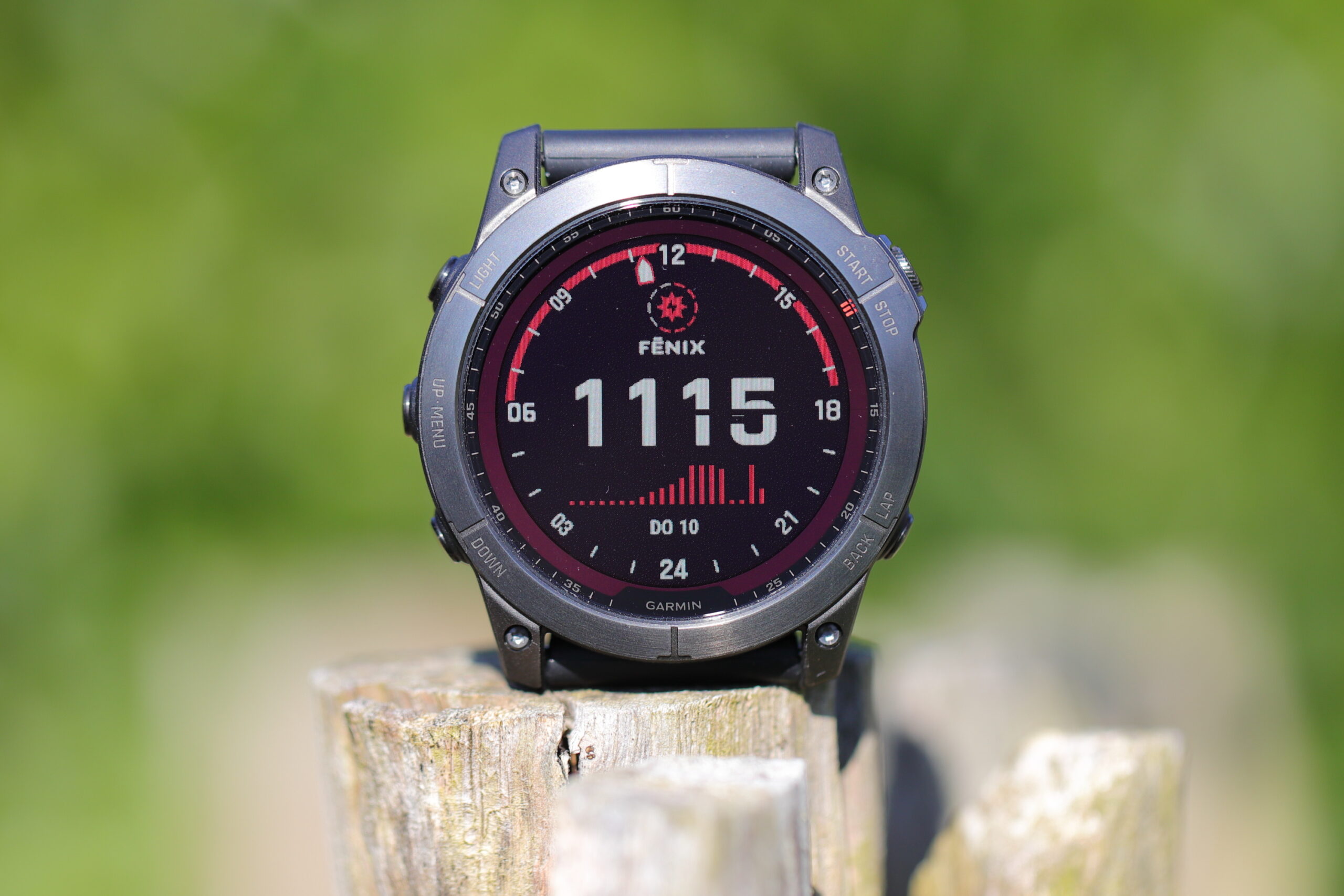

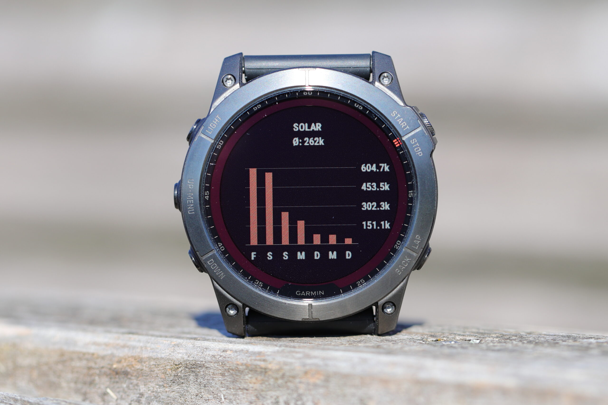

Die Solarfunktion der fenix 7X haben wir im Rahmen des fenix 6X Tests ausführlich vorgestellt. Die Leistung soll bei der 7X noch mal etwas verbessert worden sein, was jedoch schwer zu testen ist. Insgesamt sollte die Solarfunktion nicht überbewertet werden. So haben wir die Uhr einen ganzen Tag in der direkten Sonne belassen und auch der Sonne nachgeführt. Es war aber auf diese Weise nicht möglich, im normalen Smartwatch-Modus eine Erhöhung des Ladezustandes der Uhr zu erreichen. Immerhin aber wurde auch über Tage hinweg kein Prozent verbraucht.
Im normalen Alltag am Handgelenk bekommt die Uhr natürlich nur ein Bruchteil der Sonnenenergie ab und entsprechend gering ist der Einfluss auf die Laufzeit im GPS- oder Smartwatch-Modus. Ganz anders sieht es natürlich im Energiesparmodus aus. Hier verbraucht die Uhr derart wenig Energie, dass der Einfluss der Solarladung wesentlich wird und Laufzeiten von über einem Jahr möglich sind bzw. bei viel Sonne auf jede zusätzliche Ladung verzichtet werden kann.

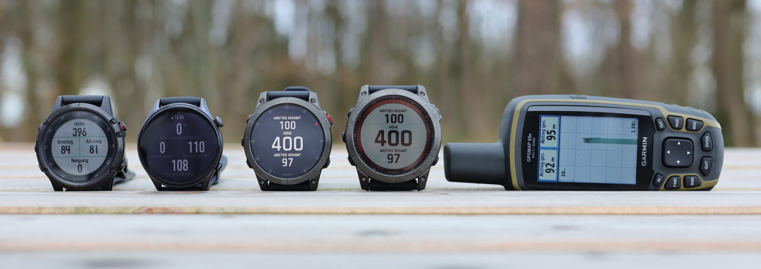

Höhenmesser

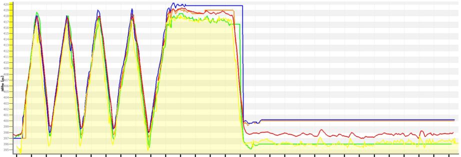

Um die Genauigkeit der Höhenmessung zu bestimmten, haben wir wie üblich einen Turm- und einen Treppentest gemacht. Bei diesen Tests wird die Höhe manuell kalibriert und dann ein Turm bzw. eine Treppe im gleichmäßigen Tempo auf- und abgelaufen. Durch die bekannte Höhe des Turms bzw. der Treppe können die von der Uhr summierten Auf- und Abstiegssummen zuverlässig getestet werden.
Rauschen
Ein barometrischer Höhenmesser unterliegt einem gewissen „Rauschen“, was bedeutet, auch ohne Höhenveränderung werden minimale Luftdruckveränderungen gemessen. Damit sich diese minimalen Schwankungen nicht beliebig aufsummieren, werden entsprechende Filter verwendet. In unserem Test war auffällig, dass sowohl die fenix 7X sowie die epix Gen2 und auch die fenix 5 Plus einen sehr konsequenten Filter verwenden: Wenn die GPS-Postion sich nicht wesentlich verändert, wird auch keine Höhe summiert. Die Uhr geht also davon aus, dass ohne einen Standortwechsel auch keine Höhenveränderung möglich ist, was in der Praxis zwar oft, aber eben nicht immer stimmt (z. B wenn man eine Leiter hochsteigt). Der Vorteil an diesem Filter ist jedoch, dass man z. B. bei einer Pause keinerlei Veränderung der Höhe angezeigt bekommt und sich die Summe von Auf- und Abstieg nicht verändert, weder in der Anzeige auf dem Gerät noch in der Trackaufzeichnung.
Das GPS-Handgerät Garmin GPSMap 65s geht hier einen etwas anderen Weg. Für die Anzeige auf dem Gerät wird hier ebenfalls ein recht starker Filter verwendet, welcher dazu führt, dass im Stand in aller Regel keine Höhenmeter summiert werden. Im Track hingegen, wird auch das Rauschen mehr oder weniger aufgezeichnet. So ergibt sich im Track nach 10 Minuten durchaus eine aufsummierte Schwankung von 10–15 Metern.
Bei diesem Test haben wir auch die Amazfit GTR 3 PRO mitgetestet. Diese Uhr geht noch mal einen anderen Weg und filtert das Rauschen auch für die Anzeige auf der Uhr nicht. Das bedeutet, dass die Summen für Auf- und Abstieg sich auch in jeder Pause weiter aufsummieren, was bei langen Pausen durchaus zu deutlich erhöhten Werten für Auf- und Abstieg führen kann. Die Stärke dieser Lösung ist allerdings, dass auch sehr kleine echte Höhenveränderungen zuverlässig erkannt werden (siehe Treppentest).

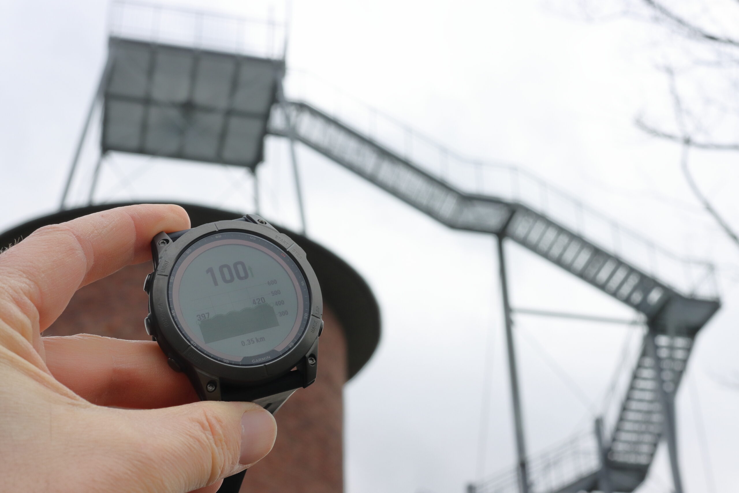

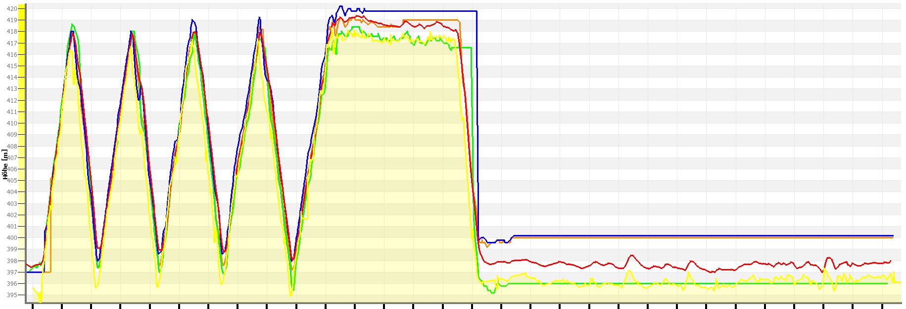

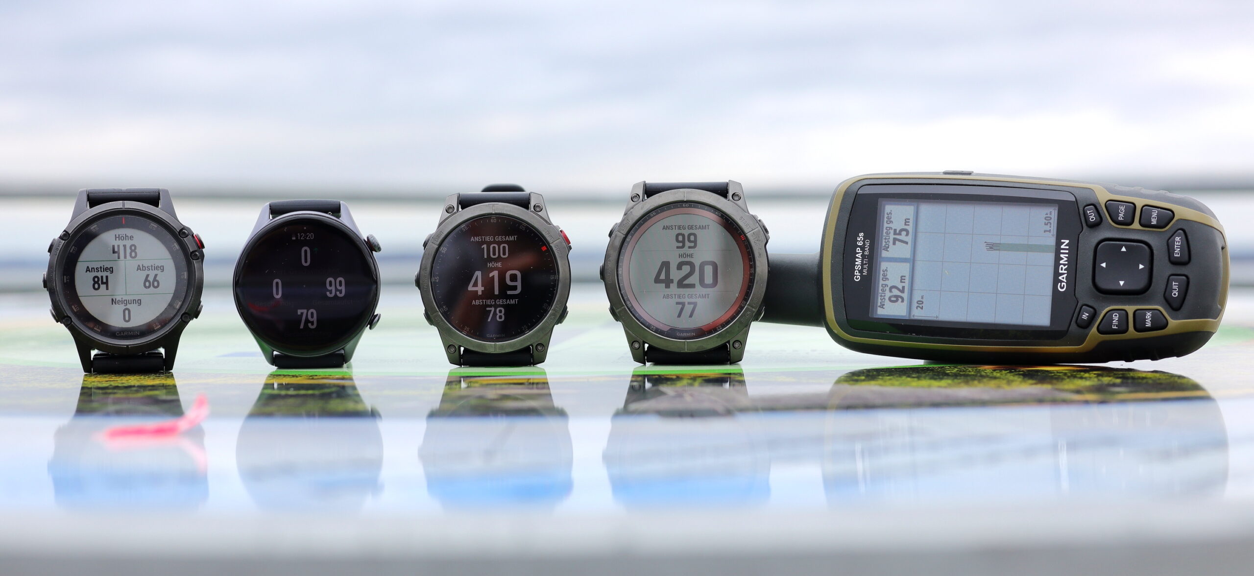

Turmtest
Bei diesem Test wird ein Turm von 20,19 Meter insgesamt 5 x bestiegen, was einen Sollwert von 101 Metern ergibt. Im Anschluss wurde zunächst oben auf dem Turm, danach unten eine längere Pause eingelegt, bei der sich die Position und die Höhe nicht geändert hat.
| Anzeige im Gerät ohne Pausen |
Anzeige im Gerät mit Pausen |
Track ohne Filter ohne Pause |
Track ohne Filter mit Pause |
| Garmin epix 2 Gen |
100m | 100m | 100m | 110m |
| Garmin fenix 7X |
99m | 99m | 99m | 110m |
| Amazfit GTR 3 PRO | 99m | 112m | 99m | 112m |
| Garmin GPSMap 65s | 92m | 92m | 124m | 175m |
| Garmin fenix 5 Plus | 84m | 84m | 84m | 116m |
Bei diesem Test sind die beiden neuen Garmin-Uhren fenix 7X sowie epix Gen 2 die klaren Gewinner. Die Höhe wird extrem genau gemessen und die Pausen, sowohl oben auf dem Turm als auch am Ende unten, haben, zumindest in der Anzeige auf dem Gerät, keinen negativen Einfluss auf das Messergebnis. Auch die Amazfit GTR 3 PRO schlägt sich nicht schlecht. Allerdings summiert sie die Höhe in Pausen ebenso auf der Uhrenanzeige stetig auf, was sich bei längeren und häufigeren Pausen erheblich in der Summe niederschlägt.
Das GPSMap 65s hat einen sehr empfindlichen Sensor, welcher entsprechend stark rauscht. Dank der guten Filterung ist die angezeigte Höhe aber weitgehend korrekt. Die fenix 5 Plus erreicht das schwächste Ergebnis mit einer negativen Abweichung von fast 20 Prozent.

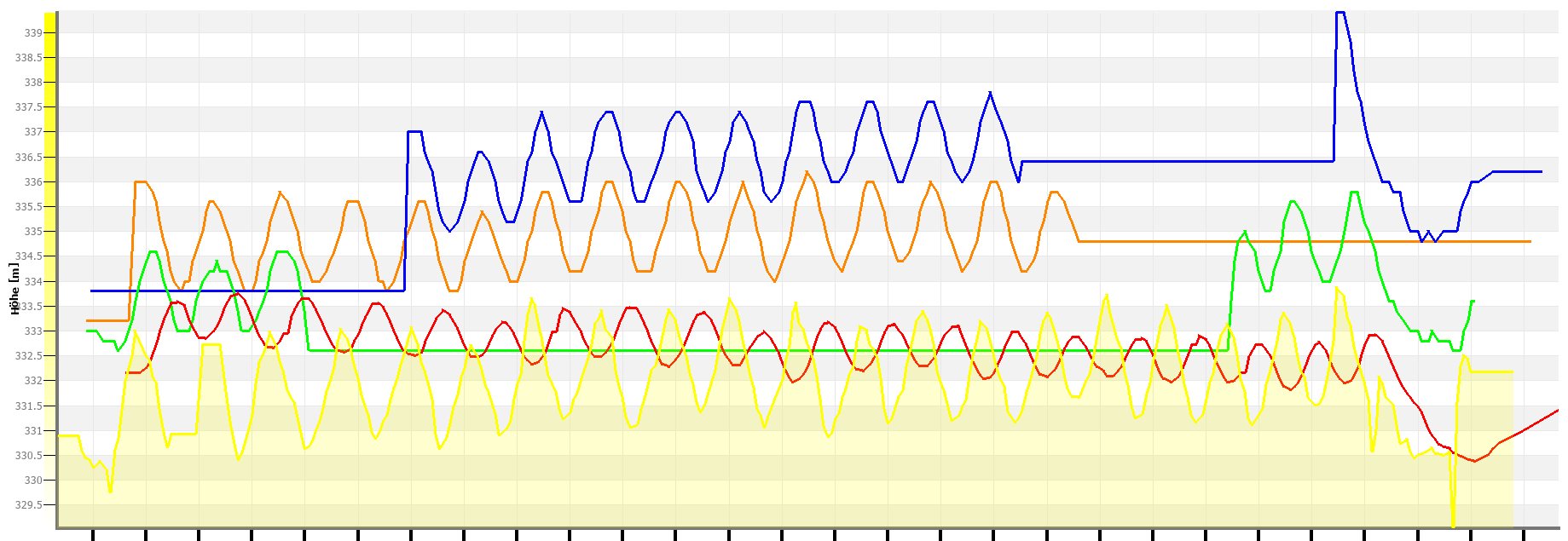

Ein genauer Blick auf das Diagramm zeigt einen kleinen Nachteil der an die Position gekoppelten Filterung der fenix 7 bzw. epix Gen 2: Es dauert nach dem Start ein paar Meter bzw. Höhenmeter, bis die Uhr überhaupt auf den Anstieg reagiert. Für die Summe der Höhe hat das jedoch keinen negativen Effekt. Deutlich zu sehen: Nach der letzten Positionsänderung läuft die Höhenmessung der fenix 7 bzw. epix Gen 2 noch ca. 2 Minuten nach, dann wirkt der Filter und die Höhe verändert sich nicht mehr. Die fenix 5 Plus scheint einen ähnlichen Filter zu haben, welcher aber etwas weniger stark wirkt.

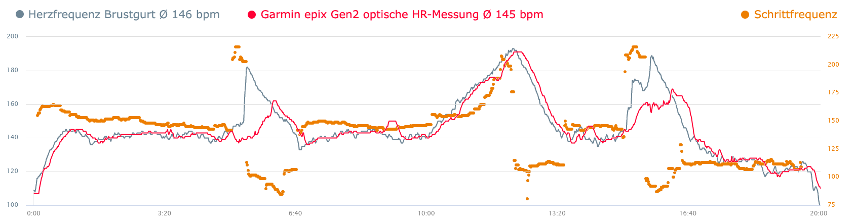

Optische Herzfrequenzmessung

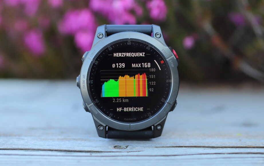

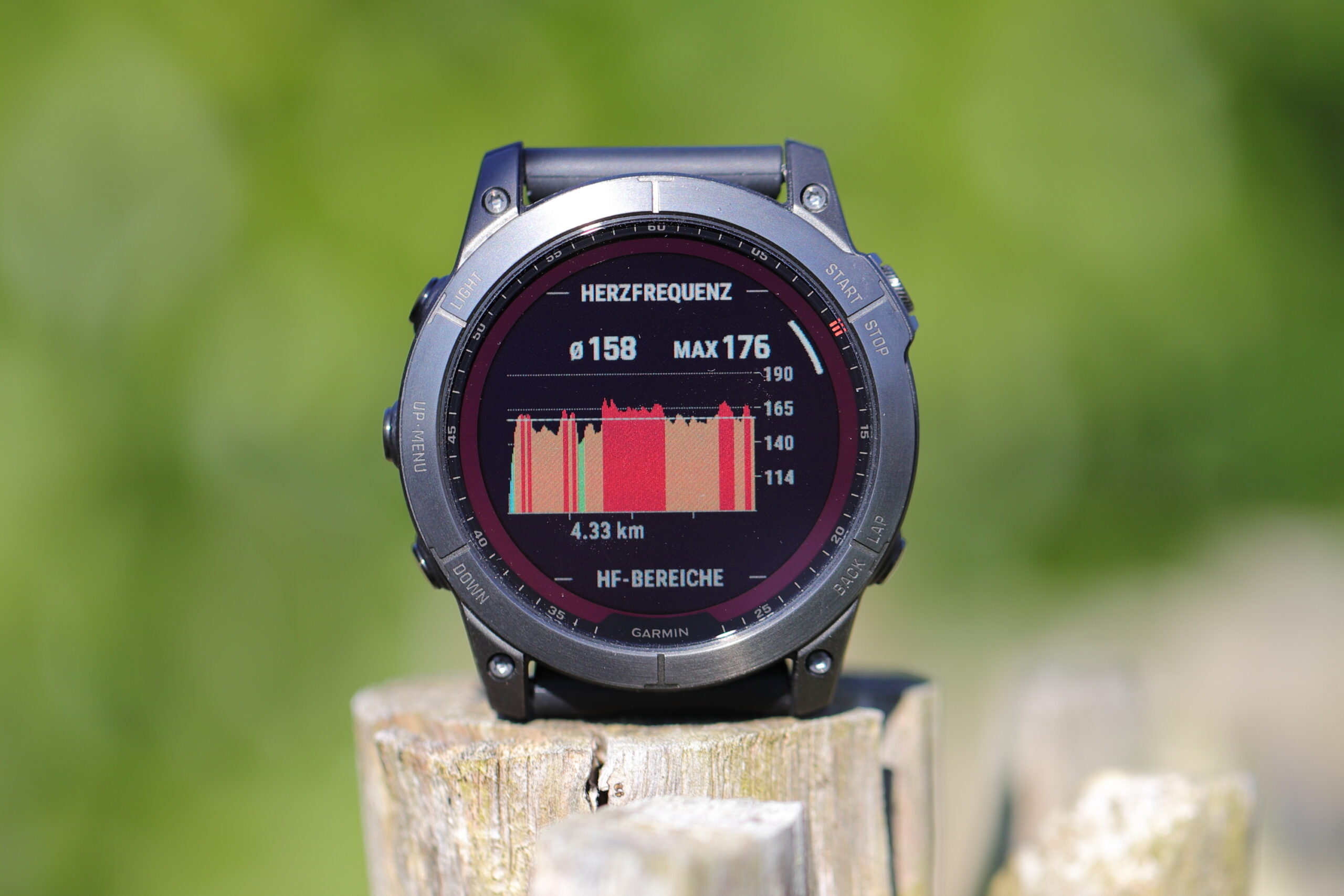

Sowohl die Garmin fenix-7-Serie als auch die Garmin epix Gen 2 sind mit dem neuesten optischen HR-Sensor der 4. Generation ausgestattet. Da beide Uhren den gleichen Sensor sowie die gleiche Software verwenden, haben wir uns im Test auf die Garmin epix Gen 2 beschränkt und sind überzeugt, dass die Testergebnisse auf die fenix-7-Serie übertragen werden können. Wir haben den neuen Sensor ausführlich beim Laufen getestet und mit einem Garmin Herzfrequenz-Brustgurt vergleichen.
Auswertung Diagramm
Das Diagramm zeigt Folgendes: 5 Minuten leichtes Laufen – dann ein kurzer Sprint von ca. 30 Sekunden – gefolgt von einer Geh- und Laufphase – danach ab Minute 10 wurde das Tempo langsam bis zur maximalen Herzfrequenz erhöht – gefolgt von einer Geh- und Laufphase – bei Minute 15 erfolgt ein zweiter kurzer Sprint für ca. 30 Sekunden – wieder gefolgt von einer Geh- und Laufphase.
Epix 2 Auswertung: Zunächst weicht die gemessene Herzfrequenz zwischen optischer Messung und dem Brustgurt kaum ab. Die optische Messung hinkt minimal nach, was jedoch zu vernachlässigen ist. Beim ersten Sprint, ab Minute 5, reagiert der optische Sensor deutlich zeitverzögert. Der Peak der optischen Messung gegenüber der Brustgurtmessung ist um ca. 40 Sekunden zeitverzögert und erreicht in der Spitze nur 20 Schläge weniger.
In der folgenden Geh- und Laufphase gleichen sich die Messergebnisse recht schnell wieder an, wobei hier die optische Messung bei Minute 9 einen Anstieg misst, welcher weder durch eine erhöhte Schrittfrequenz noch über die Brustmessung nachvollziehbar ist.
Die langsame Temposteigerung ab Minute 10 wird vom optischen Sensor nur mit einem sehr geringen Zeitverzug von ca. 5 Sekunden korrekt gemessen und erreicht auch in der Spitze nahezu den gleichen Wert, der auch vom Brustgurt gemessen wurde.
In der folgenden Geh- und Laufphase wurde die Schrittfrequenz bei Minute 13:45 kurz erhöht. Erneut zeigt sich gegenüber der Brustmessung ein Zeitversatz von ca. 25 Sekunden.
Der kurze Sprint, ab Minute 15, wird wie schon der erste Sprint mit einem deutlichen Zeitversatz und mit einer zu geringen Höhe der Herzfrequenz gemessen. In der abschließenden Geh-, Lauf- und Ruhephase sind beide Messungen nahezu identisch. Die durchschnittliche Herzfrequenz unterscheidet sich nur unwesentlich und liegt mit 146 Schlägen pro Minute für den Brustgut nur um einen Schlag höher als bei der optischen Messung mit 145 Schlägen pro Minute.
Fazit optische Herzfrequenzmessung
Unsere Testergebnisse decken sich weitgehend mit den Testergebnissen zur Garmin fenix-6-Serie, zu der wir auch ein ausführliches Video über die optische Herzfrequenzmessung gemacht haben. Konnten wir gegenüber der 2. Generation (z. B. fenix 5 Plus) noch eine deutliche Steigerung bei der 3. Generation der optischen HR-Sensoren feststellen, so bleibt diese erneute deutliche Steigerung bei der 4. Generation unserer Meinung nach aus. Die grundsätzlichen Schwächen der optischen HR-Messung bleiben auch bei der 4. Generation deutlich sichtbar und machen sich vor allem bei schnellen Tempowechseln negativ bemerkbar.
Bei Trainingsformen mit kurzen Belastungsspitzen (Intervall- und Sprinttraining) wurde mit der fenix 7 bzw. epix Gen 2 unserer Meinung nach keine wesentliche Verbesserung gegenüber dem Vorgänger erreicht. Die Zuverlässigkeit und vor allem die Geschwindigkeit der Messung bleiben unbefriedigend, was den Einsatz eines HR-Brustgurts zwingend erscheinen lässt.
Dennoch ist die optische Messung bei der Garmin fenix-7-Serie bzw. der epix Gen 2 auf einem sehr hohen Niveau und bisher, zumindest bei durch uns getesteten Sensoren, unübertroffen. Die Zuverlässigkeit der Messung konnte bei der 4. Generation zumindest etwas gesteigert werden. So ist die Messung unserer Meinung nach auch bei kaltem Körper zuverlässiger als bei Vorgängerversionen und neigt weniger zu unerklärlichen Ausreißern nach oben bzw. unten.
Das Ergebnis kann von Tester zu Tester und bei extrem kalten Bedingungen deutlich abweichen, wobei die grundlegenden Zusammenhänge Gültigkeit behalten.

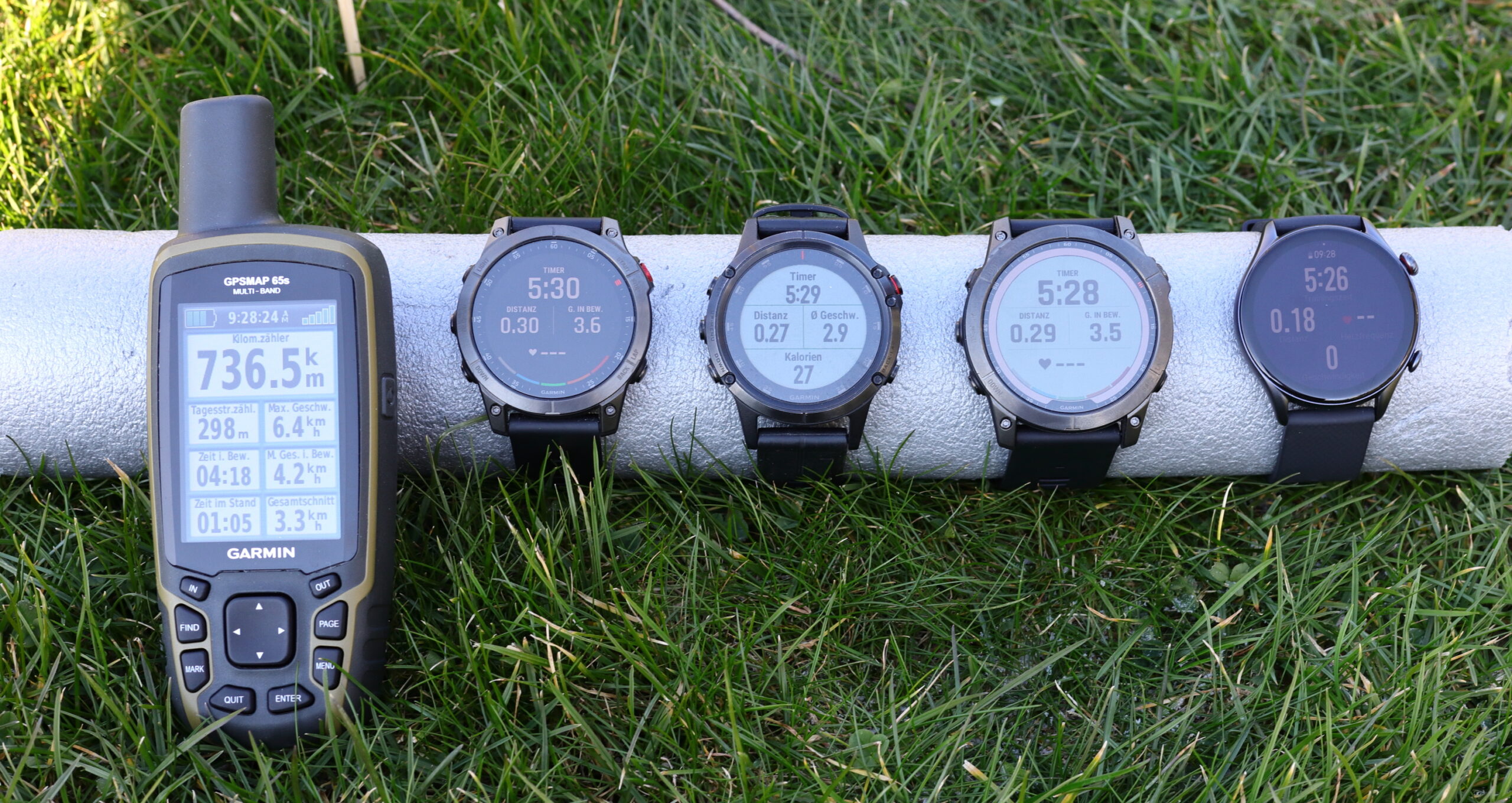

Wir haben die Uhren mit einem Garmin Handgerät, dem GPSMap 65s sowie einem etwas älteren Garmin fenix 5 plus und der Amazfit GTR 3 Pro in unterschiedlichen Situationen verglichen. Das GPSMap 65s verfügt ebenfalls über einen sog. Multi-GNSS, die Garmin fenix 5 plus hingegen muss sich noch auf eine GPS/Galileo- (von uns im Test verwendet) oder GPS/Glonass-Kombination verlassen. Die Amazfit GTR 3 Pro kann GPS, Galileo und Glonass auch parallel auswerten.
Auflösung bei kurzen Distanzen
Eine hohe Auflösung und genaue Positionsermittlung ist nicht nur wichtig, wenn es darum geht, ein bestimmtes Ziel z. B. beim Geocaching zu finden, auch zur korrekten Ermittlung der zurückgelegten Distanz und damit zur Messung der Geschwindigkeit (Pace) ist es wichtig, dass zudem kleine Positionsveränderung gut erfasst werden. Im folgenden Test haben wir eine Strecke von 10 Metern genau 30 x abgelaufen und den Test zunächst im normalen Tempo (Gehen) und danach im gesteigerten Tempo (Laufen) absolviert. Im besten Fall sollte also eine Distanz von 300 Metern aufsummiert werden, nicht weniger aber auch nicht mehr.
Ergebnis im Tempo „Gehen“
Das Ergebnis ist wirklich beeindruckend! Mit genau 300 Metern hat die epix Gen 2 das perfekte Testergebnis geliefert. Aber auch das GPSMap65s mit 298 Metern bzw. die fenix 7X mit 290 Metern liegen so nahe am Sollwert, dass man von einer Punktlandung sprechen kann. Die fenix 5 Plus erreicht mit 270 Metern ebenfalls noch ein gutes Ergebnis. Die Amazfit GTR 3 PRO summiert nur 180 Meter, was eine deutliche Abweichung bedeutet und in der Praxis durchaus relevant ist, weil es sich negativ auf die Pace-Genauigkeit auswirken kann, vor allem wenn man bei einem Lauf die Richtung um 180 Grad wechselt.
Ergebnis im Tempo „Laufen“
Wie zu erwarten sind die Ergebnisse mit zunehmendem Tempo ungenauer. Das beste Ergebnis liefert erneut die epix Gen 2 mit 260 Metern, dicht gefolgt von der fenix 7X mit 250 Metern. Mit etwas Abstand folgt die fenix 5 Plus mit immerhin 220 Metern, dann das GPSMap 65s mit nur noch 188 Metern. Das Schlusslicht ist erneut die Amazfit GTR 3 PRO, die von den zurückgelegten 300 Metern nur 110 Meter erfasst.
Auch wenn dieser 10-Meter-Test etwas theoretisch anmuten mag, unsere Erfahrung sagt, dass dieser Test zuverlässige Rückschlüsse auf die allgemeine Genauigkeit in der Praxis zulässt. Die Ergebnisse der Multi-GNSS-Uhren, epix Gen 2 sowie fenix 7X, sind super beeindruckend und können sogar das Handgerät GPSMap 65s locker schlagen. Eine weitere Steigerung ist fast nicht mehr denkbar: Im Gehtempo wird die Distanz mit einer derart hohen Zuverlässigkeit ermittelt, wie es vor Jahren noch undenkbar war. Entsprechend zuverlässig sind dann weiter auf der Distanz und Zeit basierende Werte, vor allem die Ermittlung der Geschwindigkeit (Pace).

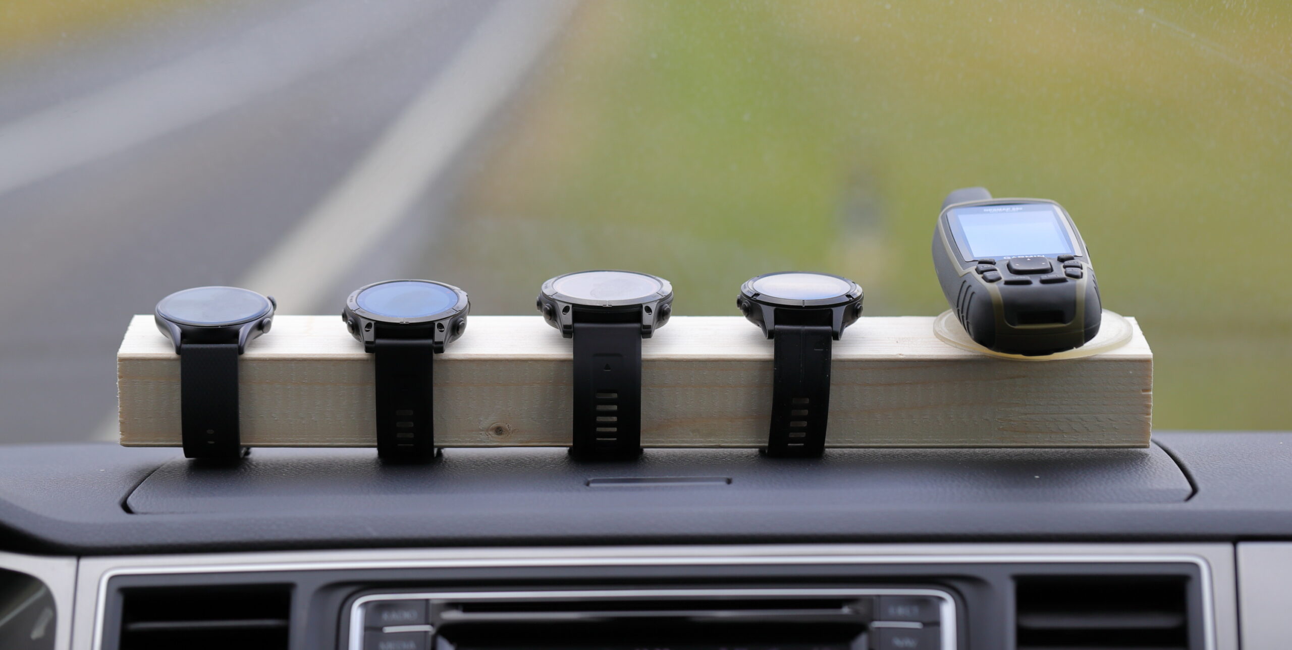

Track mit Fahrzeug
Zu guter Letzt noch ein Track, welcher im Fahrzeug erstellt wurde: Hier zeigt sich das gleiche Bild: Insgesamt sind alle Tracks sehr gut bis gut. Am stärksten ist wieder die Multi-GNSS-Fraktion mit epix Gen2, fenix 7X und GPSMap 65s. Mit etwas Abstand folgen fenix 5 Plus und Amazfit GTR 3 PRO, die immer mal wieder etwas aus der Spur wandert.

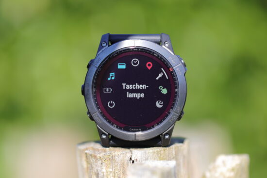

Mehr InformationenTaschenlampe der fenix 7X

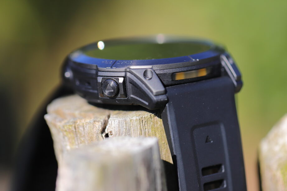

Nur die fenix 7X besitzt eine Taschenlampen-Funktion und hat damit ein tolles Alleinstellungsmerkmal. Wir haben die Funktion in vielen Situationen getestet und konnten uns so eine Meinung zu dieser Funktion bilden. Die weißen und roten LEDs sitzen oben an der Uhr und strahlen in einem recht breiten Winkel ein gleichmäßiges Licht ab. Die Helligkeit kann in vier Stufen eingestellt werden, darüber hinaus gibt es noch eine Rotlicht-Funktion. Wir haben folgende Helligkeiten und Laufzeiten gemessen:
| Stufe | Helligkeit in einem Meter Distanz | Akkulaufzeit |
| Stufe 4 | ca. 6 Lux | ca. 5 Stunden |
| Stufe 3 | ca. 4 Lux | ca. 8 Stunden |
| Stufe 2 | ca. 1,5 Lux | ca. 19 Stunden |
| Stufe 1 | ca. 0,2 Lux | ca. 5 Tage |
| Rotlicht | ca. 0,3 Lux | ca. 22 Stunden |
Zum Vergleich: Der Vollmond bringt eine Helligkeit von ca. 0,25 Lux und ermöglicht es noch zu lesen. Entsprechend können wir bestätigen, dass man selbst auf Stufe 1 durchaus ein Buch lesen kann, wobei es mit Stufe 2 deutlich angenehmer ist. Auch um alltägliche Aufgaben, wie z. B. Kochen, Waschen, Ausrüstung sortieren usw., zu erledigen, ist die Helligkeit absolut ausreichend, auch wenn dazu die Stufen 3 oder besser 4 gewählt werden sollten. Auch kleine Höhlen oder Stollen lasen sich problemlos mit dem Licht der Uhr erkunden. Eine Karte kann problemlos mit der roten LED abgelesen werden. Das rote Licht hat den Vorzug, dass das Auge lichtempfindlich bleibt und man nicht geblendet wird.
Doch kann man mit der Uhr auch im dunklen Wald laufen gehen? Wir haben das getestet und sind nicht überzeugt: Um den Boden vor sich auszuleuchten, muss man das „Schwingen“ des Arms reduzieren und nimmt damit beim Laufen eine leicht verkrampfte Haltung an. Zwar ist die Position der LEDs an der Uhr recht praktisch zum Laufen, so das die Uhr durchaus am Arm bleiben kann, aber die Gesamthelligkeit ist auf Dauer doch anstrengend und ermöglicht unserer Meinung nach keinen entspannten Nachtlauf, wie man es mit einer guten Stirnlampe kennt.
Es ist möglich, auch schwierige Strecken im Lauftempo zu bewältigen, ohne sich direkt die Haxen zu brechen, allerdings muss man dazu wirklich hochkonzentriert sein. Für eine ungeplante Nachtaktion eine super Hilfe, für ein geplantes und dauerhaftes Training im Dunkeln aber definitiv keine Lösung! Da der Arm beim Gehen, im Gegensatz zum Laufen, sehr stark schwingt, ist eine gleichmäßige Beleuchtung bei getragener Uhr nicht möglich. Auch wenn das Tempo geringer ist, reicht die ungleichmäßige Ausleuchtung nicht für eine sichere Begehung schwieriger Wege. Für eine brauchbare und gleichmäßige Ausleuchtung, muss die Uhr vom Arm genommen und mit der Hand getragen werden. In allen Fällen ist ein Laufen oder Gehen nur in Stufe 4 denkbar, alle anderen Stufen sind deutlich zu dunkel.
Insgesamt ist die Taschenlampen-Funktion wirklich genial und für viele Anwendungsfälle absolut ausreichend und praxistauglich. Ein Licht immer dabei und immer am Arm zu haben, bringt einen riesen Nutzeffekt für alle, die wirklich Outdoor unterwegs sind und das nicht nur am Sonntagnachmittag. Enttäuscht wird man allerdings, wenn man dachte, seine Stirnlampe von der Ausrüstungsliste komplett streichen zu können. Zum einen ist der Akkuverbrauch vor allem in Stufe 4 nicht zu vernachlässigen. Zum anderen kommt man dann beim Laufen und Wandern im Dunkeln doch recht schnell an die Grenzen einer komfortablen und schnellen Fortbewegung.

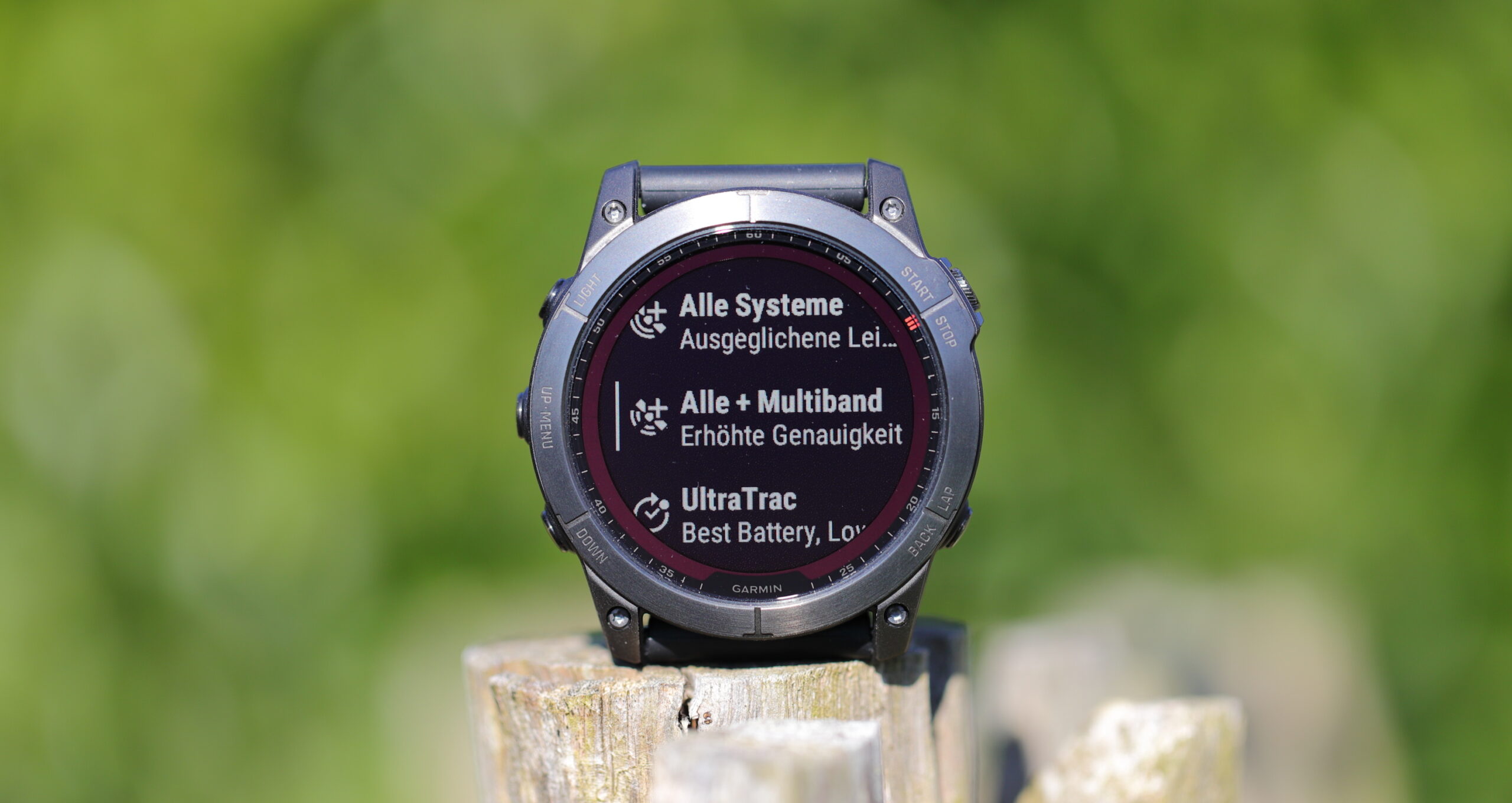

Ihr habt doch ein Fenix 7X Solar getestet, das hat doch gar kein Multi-Band(Dual Frequency). Multi-Band hat nur die jeweilige Sapphire Edition. Oder habe ich da was falsch verstanden.
Wir haben die Sapphire Versionen mit Mulitband getestet, auf dem Bild im Abschnitt Genauigkeit der Standortermittlung siehst Du ja auch die Einstellung „Alle + Mulitband“…
VG
Multi-Band wird nur durch folgende Geräte unterstützt:
https://support.garmin.com/de-DE/?faq=9NWiPDU4gM0JWMfdWFol7A
D2 Mach 1
epix (Gen 2) Sapphire
fenix 7 Sapphire Solar Serie
Edge 1040 und 1040 Solar
Forerunner 255 Serie
Forerunner 265 Serie
Forerunner 955 Serie
Forerunner 965
tactix 7 Serie
diese Liste ist nicht mehr vollständig…
