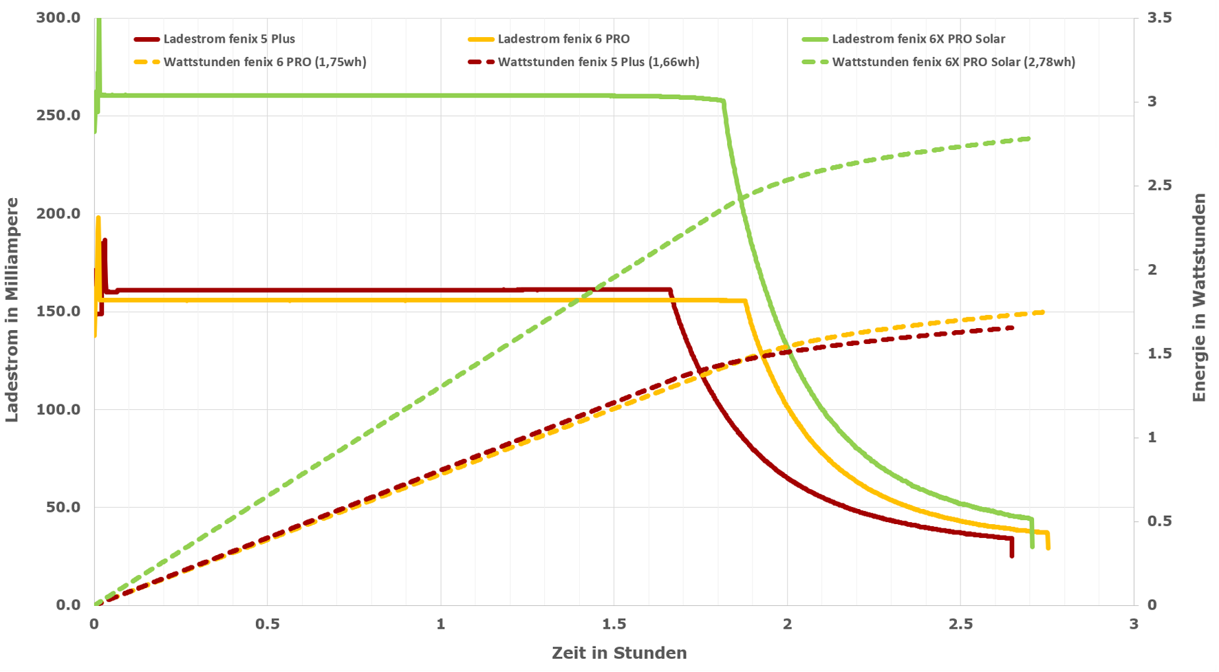

Ladezeit und geschätzte Akkukapazität
Die längste Laufzeit aller fenix 6 Modelle hat die fenix 6X PRO Serie. Die längere Akkulaufzeit ist vor allem einem größeren Akku zu verdanken. Wir haben die Kapazität gemessen, welche nötig ist, um die Uhren vollständig zu laden. Daraus lassen sich dann leicht Rückschlüsse auf die verbaute Akkukapazität ziehen.
Zieht man 1/3 der Kapazität für Ladeverluste ab, ergeben sich folgende Schätzungen der Akkukapazität:
  • Garmin fenix 6X PRO (Solar): 500mAh
  • Garmin fenix 6 PRO: 300mAh
  • Garmin fenix 5 Plus: 280-300mAh
    (die Uhr im Test war bereits knapp ein Jahr alt und die reduzierte Kapazität gegenüber der fenix 6 kann auch bereits altersbedingt sein.)

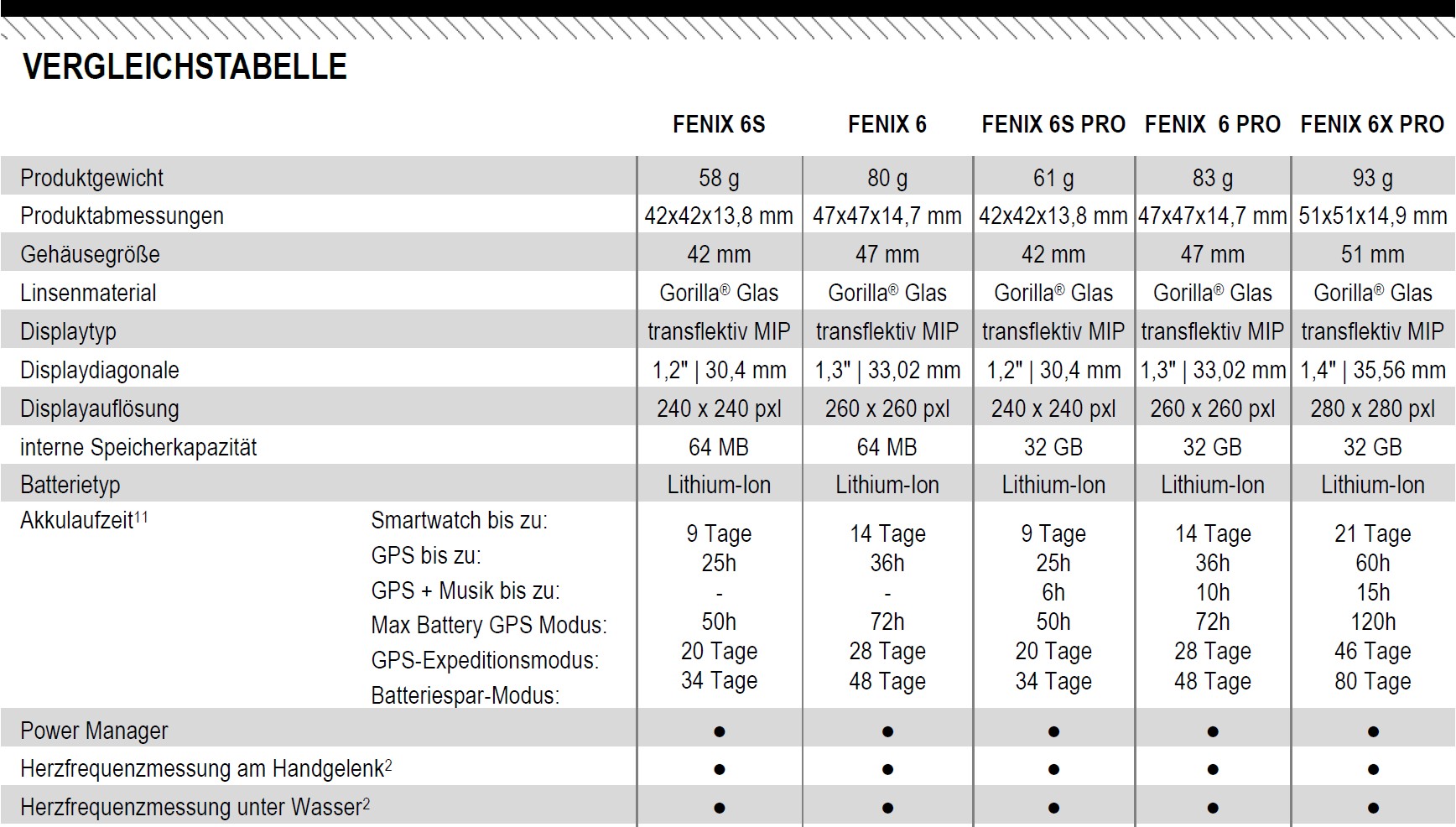

Das Verhältnis der geschätzten Akkukapazitäten passt auch gut zu den von Garmin vorhergesagten Akkulaufzeiten der Uhren:
Quelle: Garmin
Garmin fenix 6X PRO Solar

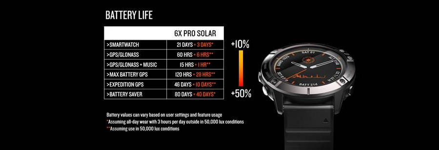

Die Solarversion der Garmin fenix 6X Pro soll nun noch mal deutlich längere Laufzeiten bieten. Das Versprechen von Garmin dazu sieht wie folgt aus:
Die von Garmin genannten 50.000 LUX sind durchaus sehr helle Bedingungen. Hier einige Beispiele für Beleuchtungsstärken:

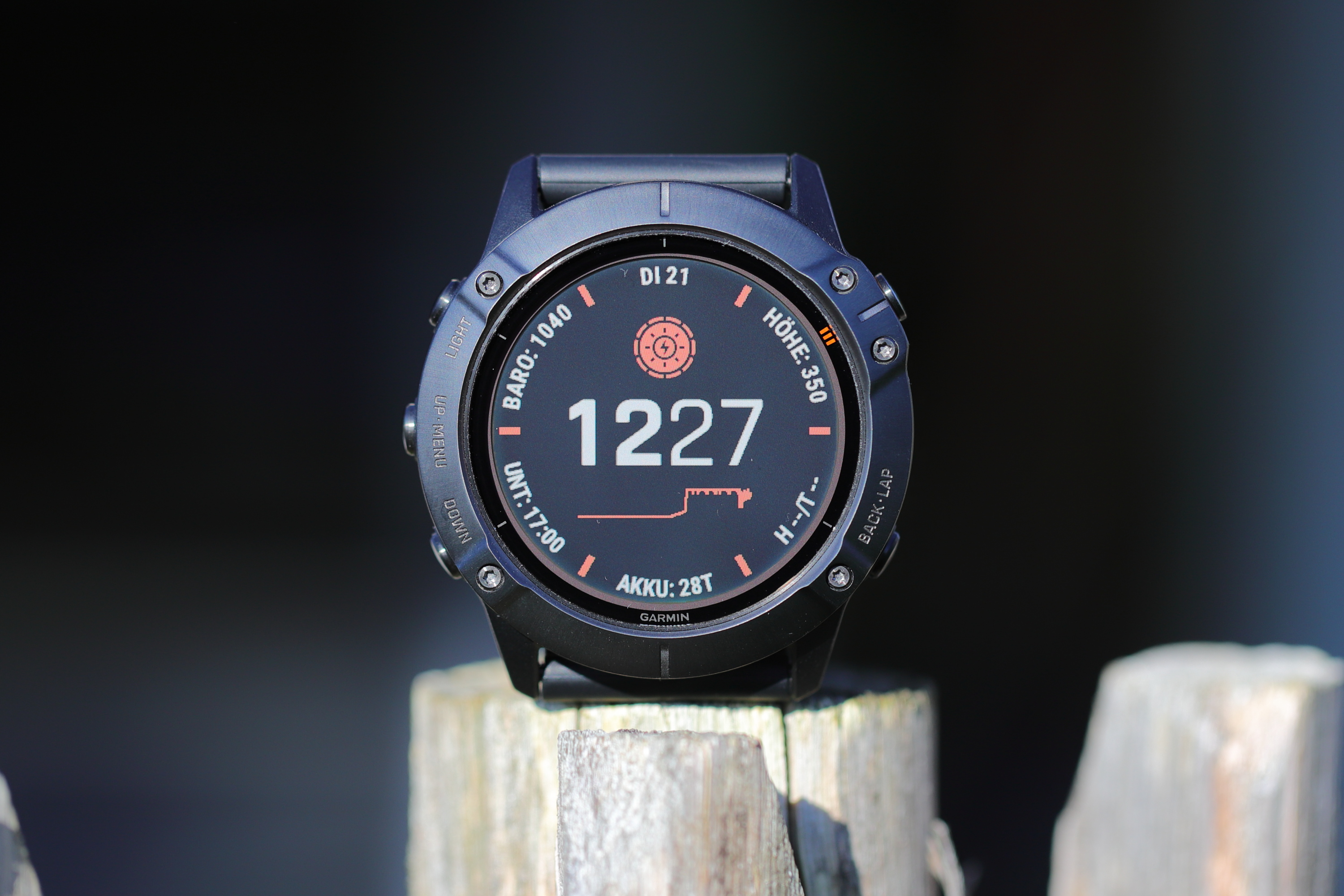

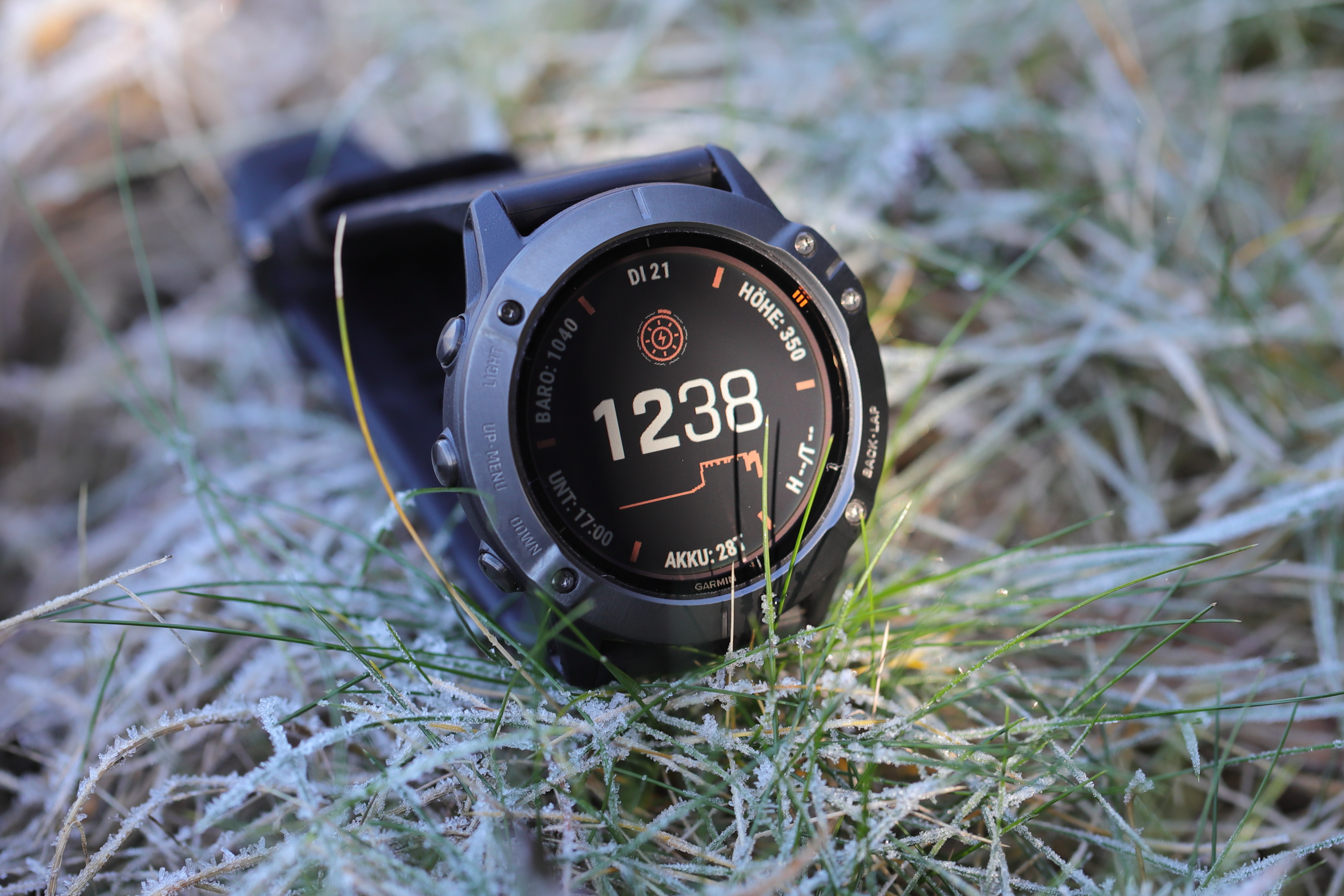

Bevor wir zu unserem Testergebnis kommen möchten wir die Frage klären, wie und wo die Solarzelle in der Garmin fenix 6X PRO Solar verbaut ist. Die Solarzelle ist in zwei Bereiche unterteilt. Um das Display sieht man einen schmalen Ring der als Solarzelle ausgebildet ist. Darüber hinaus ist hinter dem Display eine semitransparente Solarzelle verbaut. Garmin nennt diese Technik „Garmin Power Glass“. Da die in der Garmin fenix 6X Pro Solar verbaute Displaytechnik allerdings ein reflektives Display hat welches in der Regel nur passiv beleuchtet wird, reduziert die Solarzelle die Reflexion etwas. Im direkten Vergleich mit einer normalen fenix 6 wirkt das Display der Solar Version daher minimal dunkler und zeigt etwas weniger Kontrast.

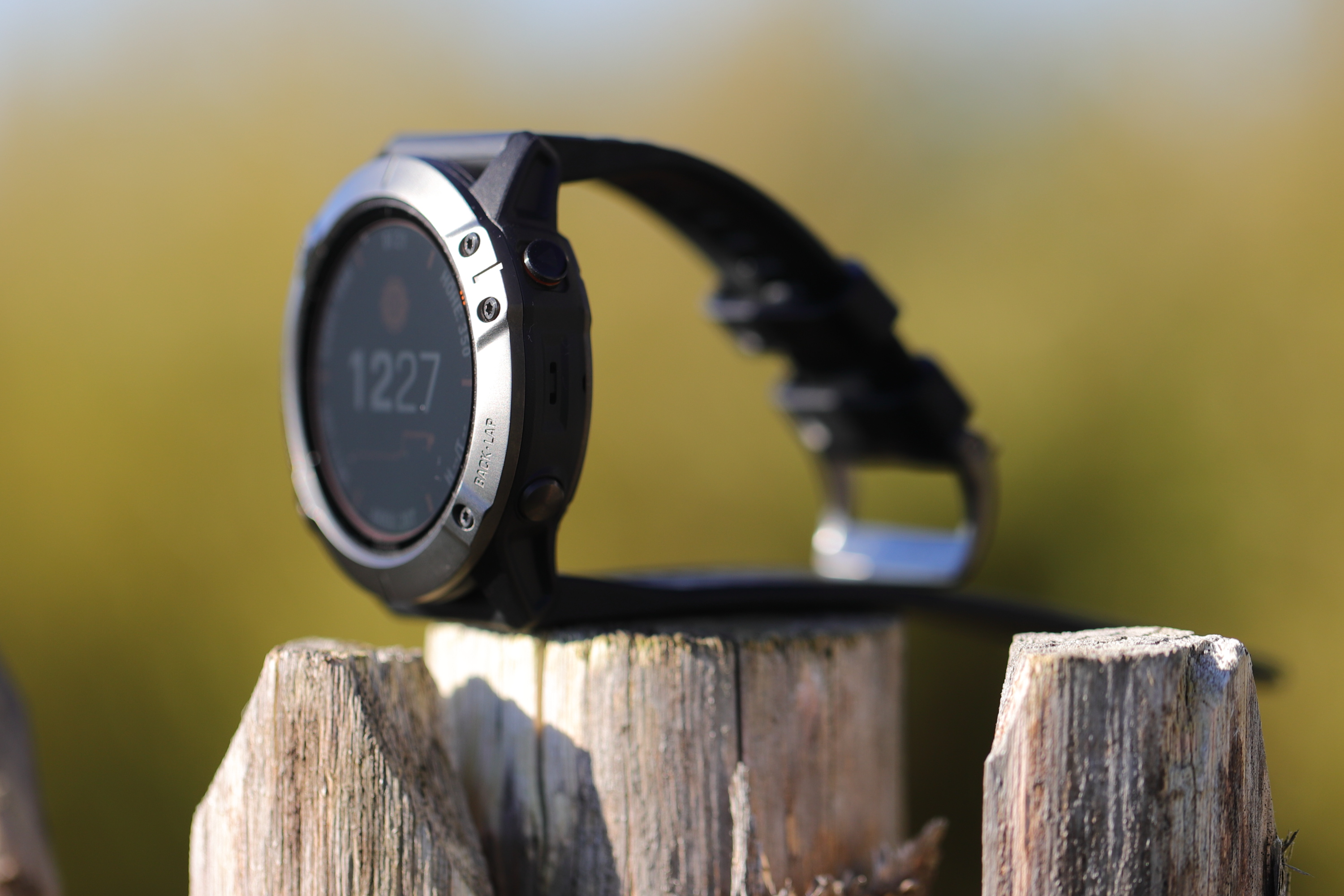

auf diesem Bild ist der äußere Solarring gut zu sehen…
Der Unterschied ist allerdings so gering, dass er wirklich nur im direkten Vergleich auffällt. Vergleicht man die Garmin fenix 6X Pro Solar allerdings mit der fenix 6X Saphir, ist quasi kein Unterschied mehr vorhanden. Die Ursache ist leicht erklärt, das ultraharte Saphir-Glas schluckt ebenfalls etwas Licht und wird daher auch nicht in Kombination mit der Solarfunktion angeboten. In Summe wäre die Reduktion dann doch zu deutlich und würde sicher als Kritikpunkt empfunden.
Auch wenn die minimal schlechtere Reflektion in der Praxis kein Grund zur Kritik ist haben wir es erwähnt, um zu verstehen wie die Solarzelle arbeitet. Letztendlich ist es das „etwas weniger Licht“ was die Solarzelle nutzt und in Energie umwandelt (+ den Teil aus dem Ring um das Display). Würde man also eine deutlich höhere Energieausbeute der hinter dem Display verbauten Solarzelle wünschen, müsste man weniger Licht reflektieren und das Display wäre noch dunkler. Dieser Zusammenhang zeigt, wie schwierig das Thema letztendlich ist Solarzelle und Display auf einer Fläche unterzubringen.

…die Bilder zeigen die Uhr nicht während der Tests…
Ist das ganze nur ein Marketing Trick?
Nein das sicher nicht! Die Laufzeit wird definitiv verlängert, vor allem im Energiesparmodus können durchaus einige Tage hinzukommen. Wer die Möglichkeit hat die Uhr immer mal wieder an einen sonnigen Platz zu legen, kann im Energiesparmodus sicher sehr sehr lange auch ganz ohne Ladung auskommen. Doch am Arm und während eines Trainings, reichen weder Zeit noch Lichtausbeute, um die Laufzeit wesentlich zu verlängern!

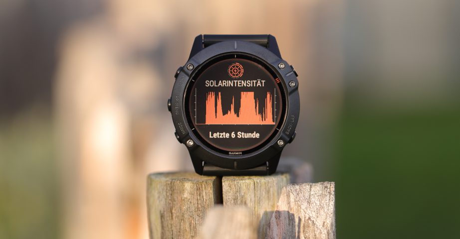

Anzeige der Energieausbeute
Garmin zeigt im Uhrendisplay und einem bestimmten Widget die aktuelle sowie die Solarausbeute der letzten 6 Stunden. Dabei haben wie folgende Abstufung getestet:
  • 100% bei 450 Watt/m2
  • 50% bei 230 Watt/m2
  • 10% bei 100 Watt/m2
Die Uhr zeigt also bereits bei 450 Watt/m2 an die maximale Ladeleistung erreicht zu haben. Zunächst hat uns dieser Test Hoffnung gemacht, schließlich hatten wir mit 750 Watt/m2 getestet und es wäre ja nicht ausgeschlossen, dass die gleiche Leistung auch schon bei 450 Watt/m2 erreicht würde. Leider ist das nicht der Fall, bei 450 Watt/m2 reduziert sich die Ladeleistung auf 0,25 Prozent pro Stunde und damit um 3/4 was auch zu erwarten war.
