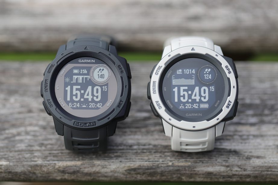

Die wesentlichen Unterschiede der Garmin Instinct Solar gegenüber der noch immer aktuellen normalen Instinct Uhr sind:
  • Solarladefunktion über Garmin Power Glass™
  • Neuer, wesentlich sparsamerer Sony GPS-Chipsatz
  • Powermanager mit Energiesparmodus und Energieprofilen
  • Neuer, sparsamer optischer Herzfrequenzsensor mit PulseOX Messung (Sauerstoffsättigung im Blut)
Darüber Hinweis gibt es in Bezug auf das Gehäuse (von unterschiedlichen Farbvarianten abgesehen) keine wesentlichen Unterschiede und auch die Features und Funktionen sind nahezu identisch.

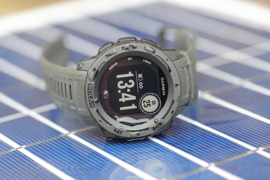

Wie bereits bei der Garmin fenix 6X PRO Solar kommt das spezielle Garmin Power Glass™ zum Einsatz. Die Instinct verwendet ein transflektives MIP-Display, welches das eingestrahlte Licht reflektiert und daher in einer hellen Outdoor-Umgebung hervorragend ablesbar ist. Um aber Energie zu gewinnen, muss ein Teil der Einstrahlung absorbiert werden. Das Garmin Power Glass™ reflektiert daher gegenüber den normalen Glass der Instinct 10 Prozent weniger Licht. Das Display der Instinct Solar wirkt daher vor allem im direkten Vergleich mit der Instinct minimal dunkler. Als echten Nachteil kann man die minimale Abdunklung nicht beschreiben, denn im Vergleich zu einer fenix oder den meisten anderen Smartwatches ist auch das Display der Garmin Instinct Solar wirklich hervorragend abzulesen, auch im Schatten und in Räumen (hier kommen die fenix Modelle ohne Nutzung der Hintergrundbeleuchtung deutlich schneller an die Grenze der guten Ablesbarkeit).
Links nach Rechts: Garmin Instinct, Garmin Instinct Solar, Garmin fenix 5 Plus
Neben der Energie, welche über die gesamte Displayfläche gewonnen wird, ist der Rand des Displays kompett aus Solarzelle gefertigt. War die reine Solarfläche um das runde 1,4 Zoll große Display der fenix 6X PRO Solar recht begrenzt, bietet die Instinct Solar mit ihrem relativ kleinen 0,9 Zoll Display mehr Solarfläche am Rand und damit eine größere Energieausbeute. Schade, dass die Fläche durch Tastenbeschriftung sowie Garmin Logo unnötig verkleinert wurde und somit nicht die maximal mögliche Ausbeute erreicht wird. Wir hätte gerne auf die Beschriftung zugunsten von mehr Solarleistung verzichtet, auch wenn es sich nur um wenige Prozent Unterschied handeln dürfte.
Je nach Blickwinkel ist der Solar-Rand mehr oder weniger gut sichtbar…

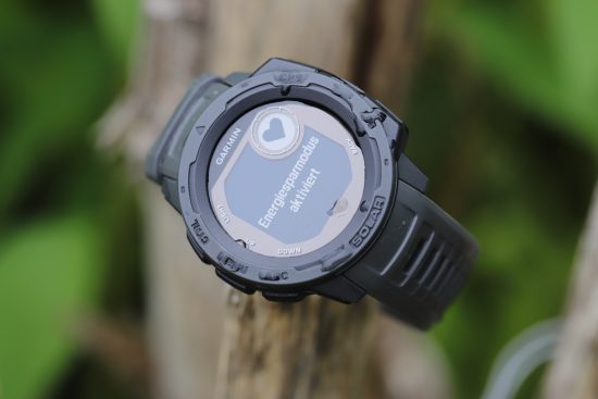

Uhrenanzeige im Energiesparmodus
Einen sehr großen Unterschied gibt es allerdings beim Ladestrom und der damit verbundenen Ladezeit. Der Ladestrom wurde bei der Instinct Solar deutlich von ca. 180mA auf 100mA reduziert und die Ladezeit verlängert sich damit von gut 2 Stunden auf gut 3 Stunden. Durch den reduzierten Ladestrom wird der Akku der Instinct Solar jedoch geschont und die Lebenserwartung erhöht sich. Denkbar ist auch, dass Akku und/oder Ladeelektronik auf geringe Ladeströme optimiert wurden, um die Solarladung zu optimieren. Da die Uhr im Alltag nur noch sehr selten geladen wird, ist die verlängerte Ladezeit kein Thema und kein Anlass zur Kritik.

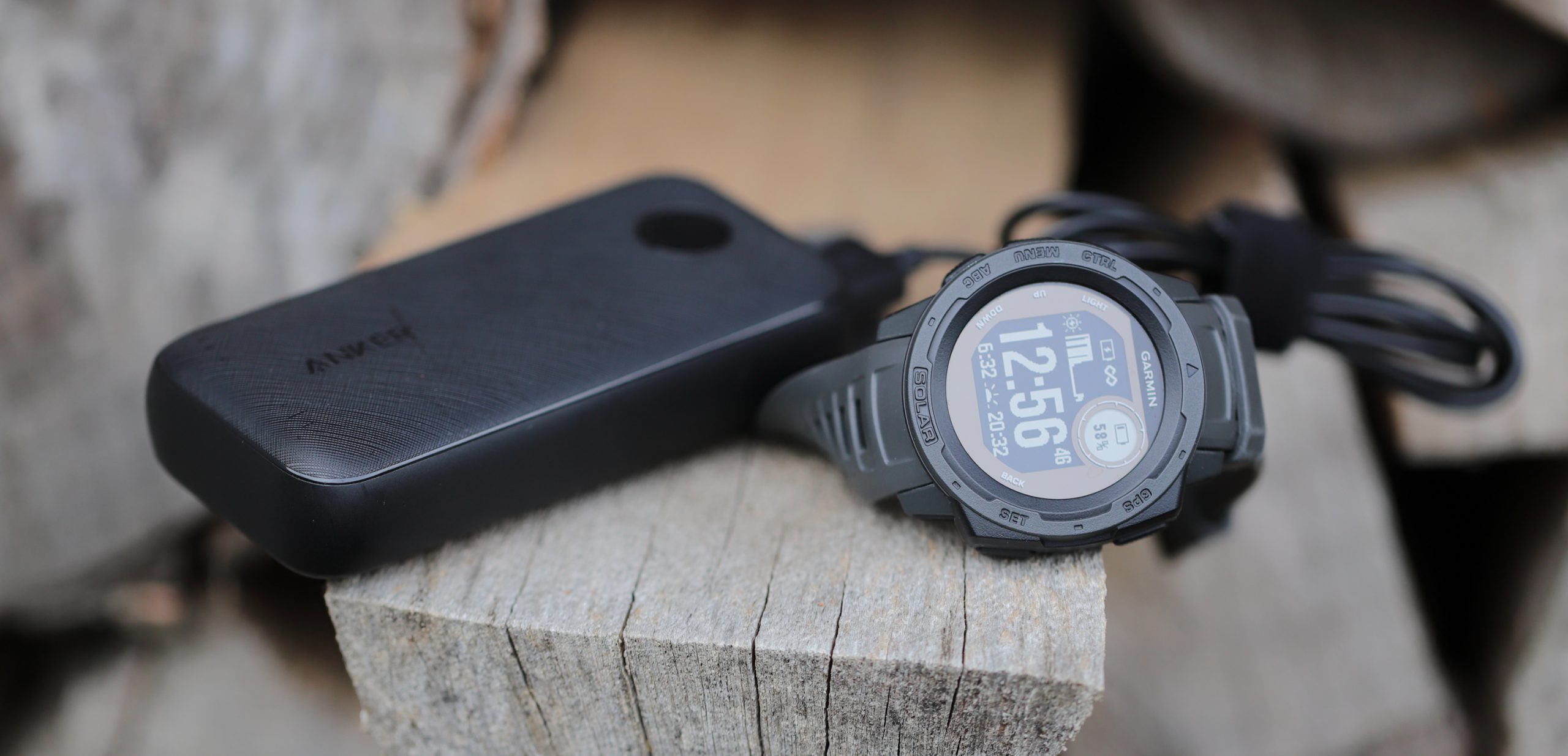

Tipp zum Laden über eine Powerbank
Wird die Uhr über eine Powerbank geladen, ist auf den minimalen Ladestrom zu achten. Die meisten Powerbanks schalten bei Unterlast im Bereich zwischen 50-100mA bereits ab und würden die Garmin Instinct Solar daher nicht voll laden können. Bei der Verwendung einer Powerbank ist daher darauf zu achten, dass diese einen möglichst keinen minimalen Ladestrom ermöglicht oder keine Abschaltautomatik hat. In unserem Powerbank-Vergleich testen wir auch den minimalen Ladestrom. Zum Powerbank-Vergleich…
Die Anker PowerCore 10000 PD bietet einen spezielle Smartwatch Modus um auch geringe Ladeströme zu unterstützen, wir haben die Powerbank ausführlich getestet: zum Testbericht Anker PowerCore 10000 PD

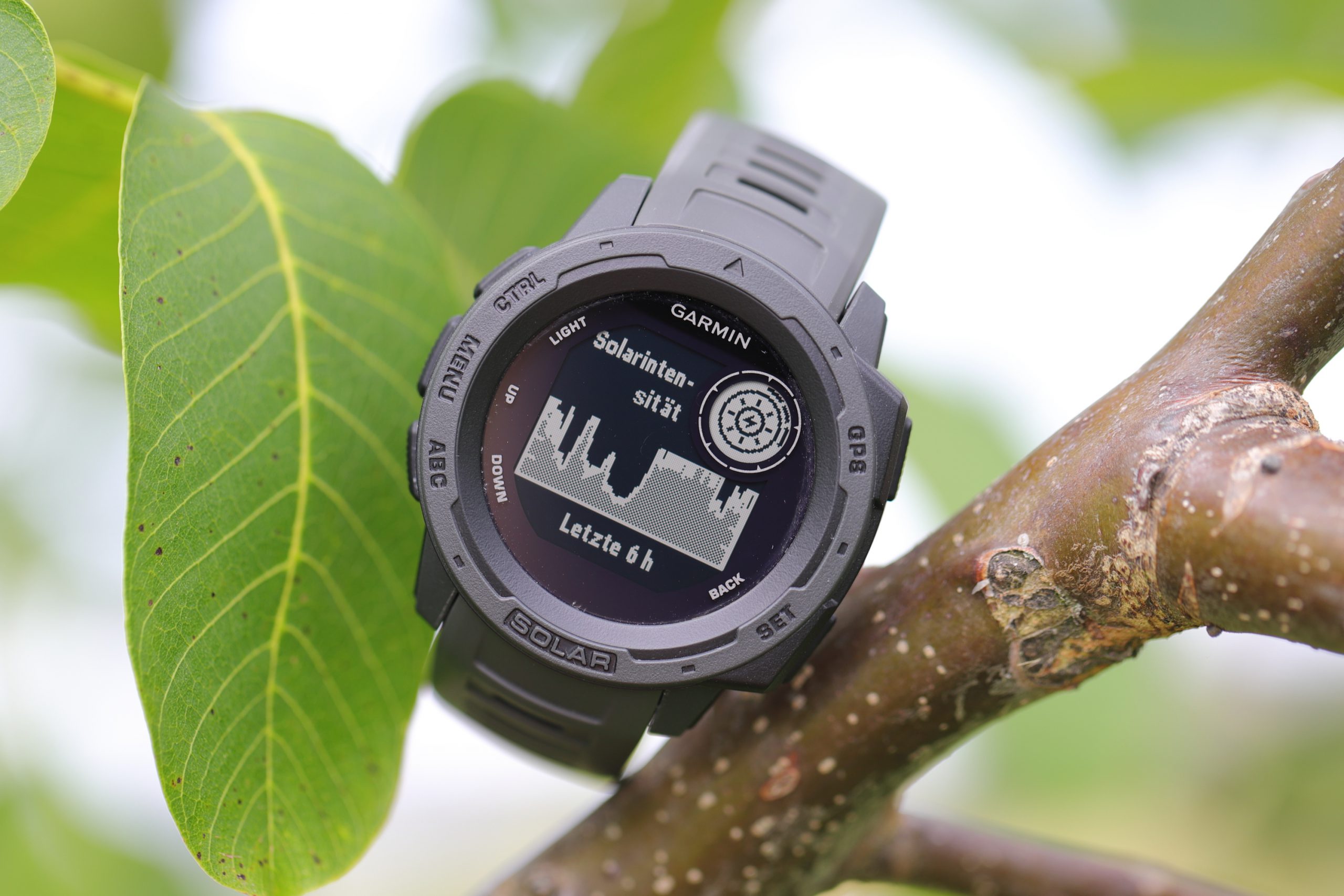

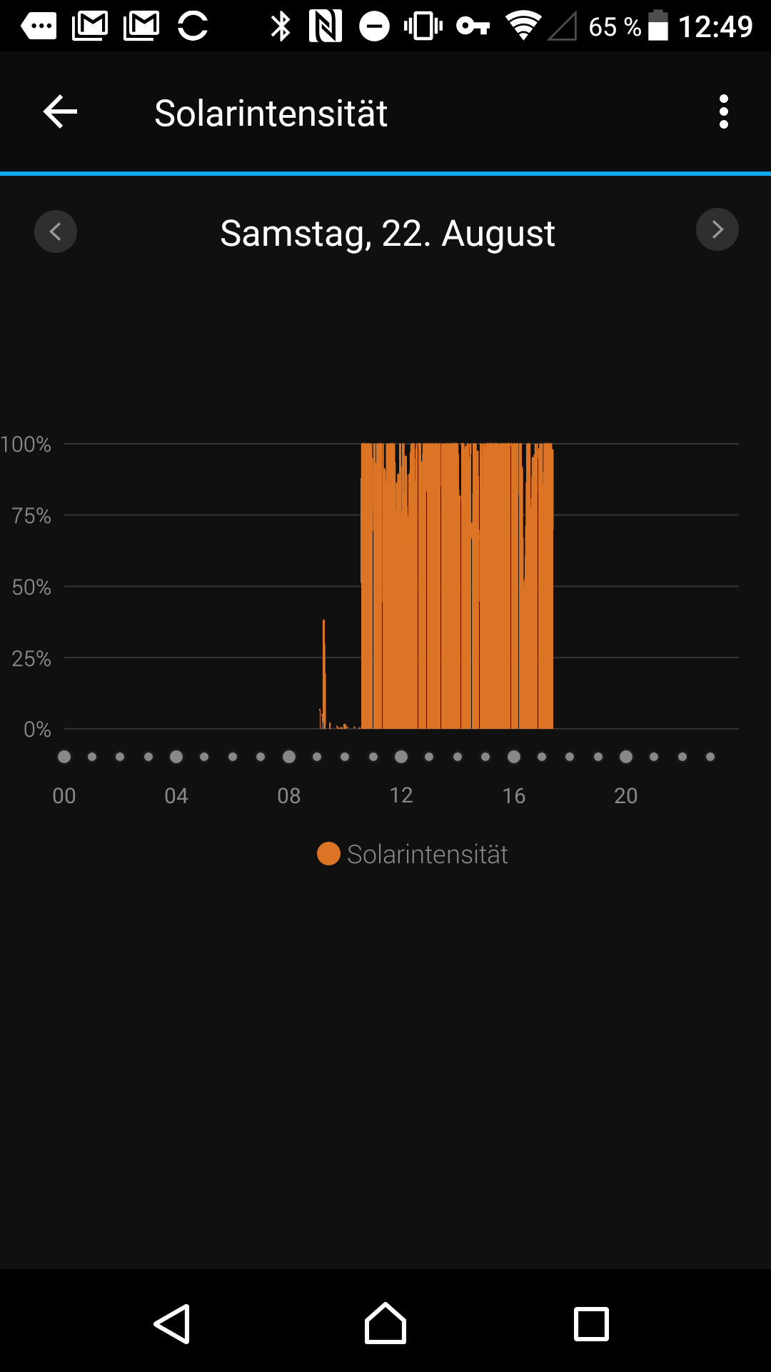

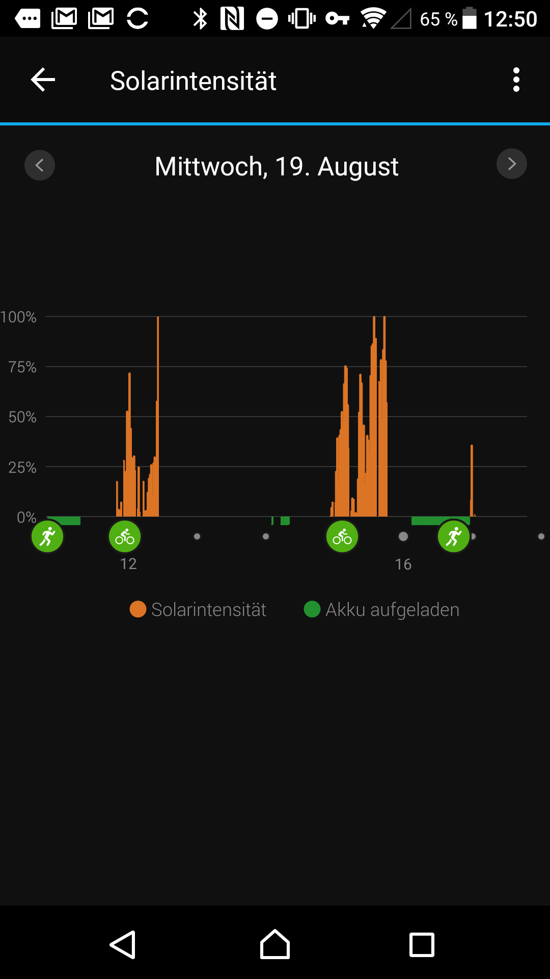

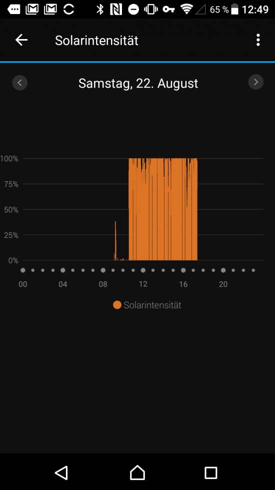

Wir haben die Uhr mehrfach für viele Stunden bei 900-1000 Watt/m2 (perfekte Ausrichtung zur Mittagssonne) getestet und zwischen 1,9 und 2,0 Prozent pro Stunde erreicht, also deutlich mehr als von Garmin angegeben. Die Angaben von Garmin sind also ehrlich und nicht zu optimistisch, wobei die 1000 Watt/m2 auch mehr als 50.000 LUX entsprechen.

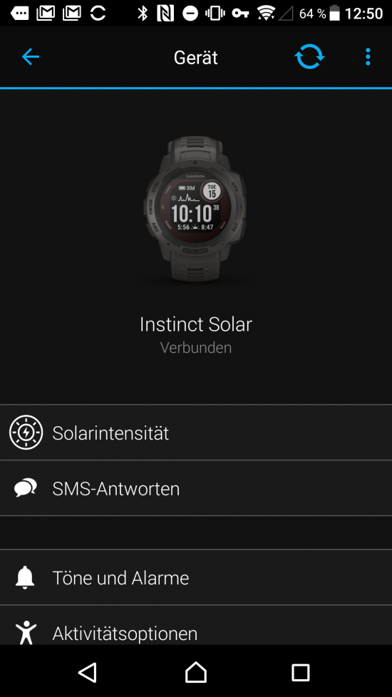

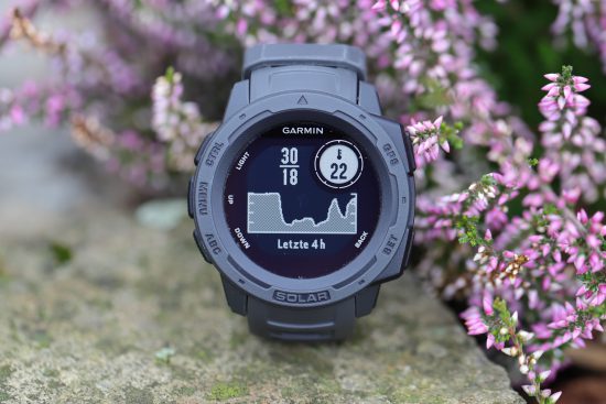

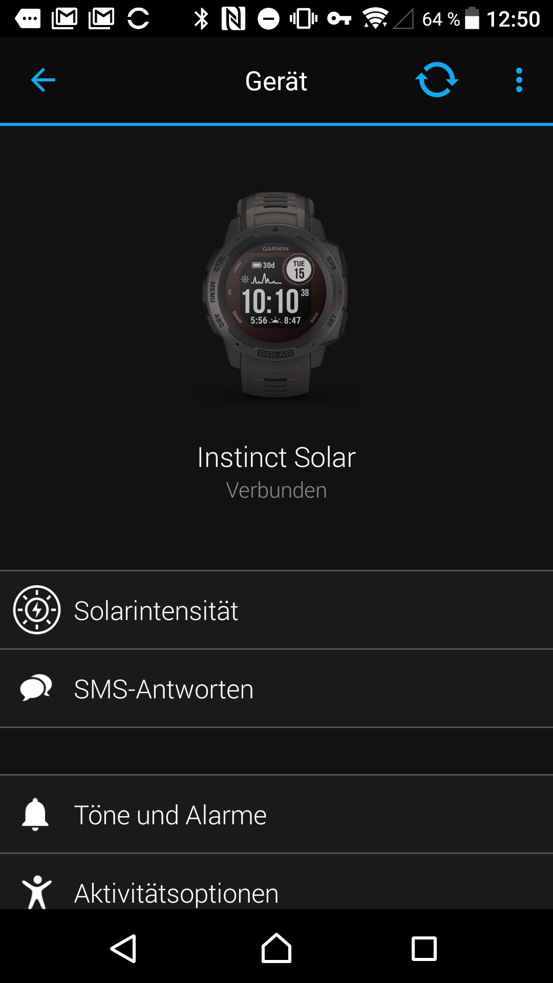

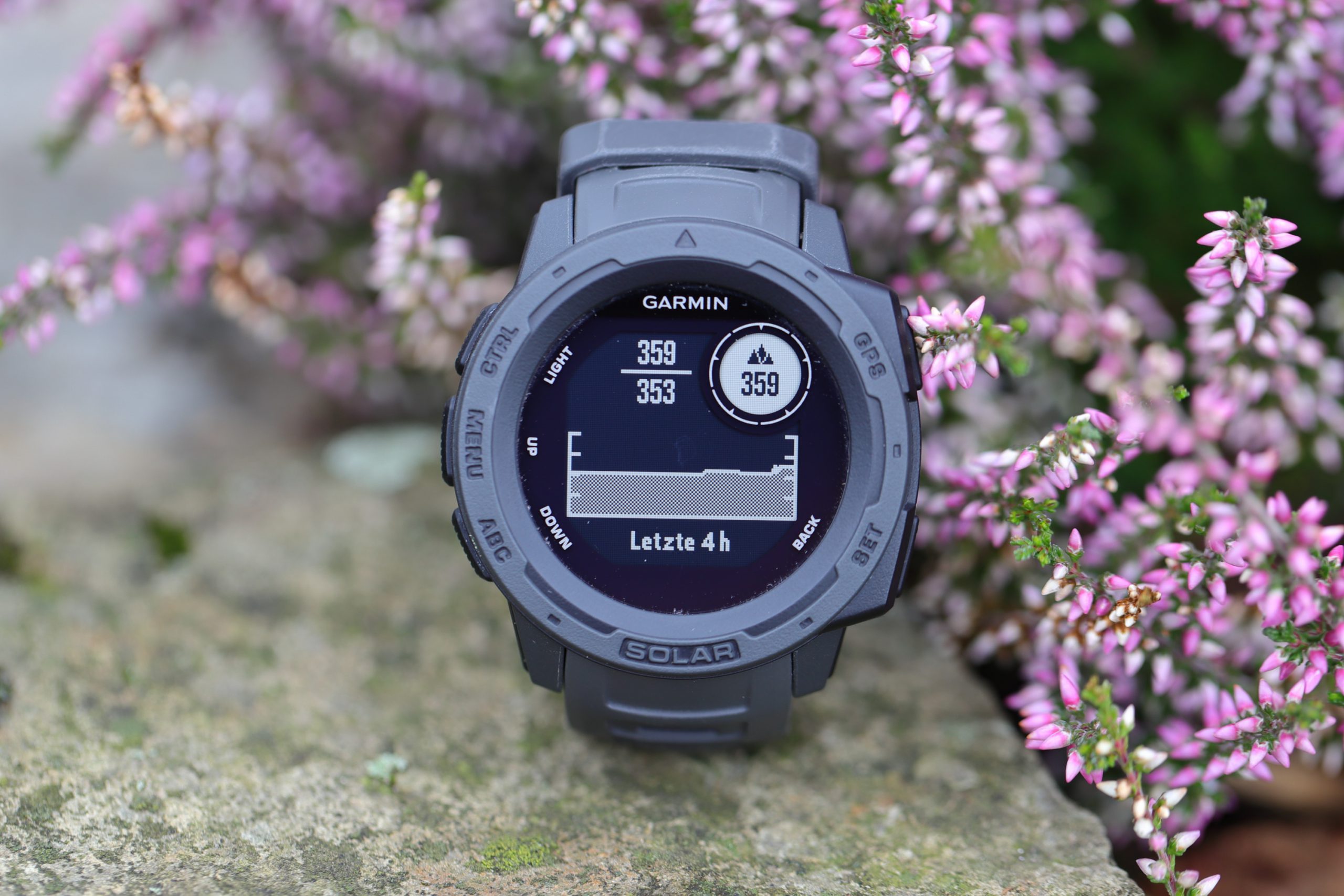

Auf der Uhr wird die Solarleistung der letzten 6 Stunden im Uhren-Widget angezeigt, über die App steht eine Auswertung auch über den ganzen Tag zur Verfügung. Die Einstrahlungsdaten werden auch im Energiesparmodus aufgezeichnet.
Anzeige der Energieausbeute
Garmin zeigt im Uhrendisplay und einem bestimmten Widget die aktuelle sowie die Solarausbeute der letzten 6 Stunden. Dabei haben wir folgende Abstufung getestet:
  • 100% bei 400 Watt/m2
  • 50% bei 150 Watt/m2
  • 10% bei 40 Watt/m2
Die Uhr zeigt also bereits bei 400 Watt/m2 an, die maximale Ladeleistung erreicht zu haben. Gegenüber den 900–1000 Watt/m2 reduziert sich die Ladeleistung bei 400 Watt/m2 allerdings auf 0,6 bis 0,7 Prozent pro Stunde. Interessanterweise ist das genau der Wert, welcher sich aus den Zahlen von Garmin errechnen lässt. Zeigt die Ladeleistung auf der Uhr also 100 Prozent an, bewegt man sich in Bezug auf die Laufzeitverlängerung im Bereich der technischen Angaben von Garmin. Die Ladeanzeige zeigt dennoch deutlich zu früh 100 Prozent an, denn durch mehr Licht lässt sich die Ladeleistung noch mehr als verdoppeln. Der Grund, warum Garmin die prozentuale Ladeleistung entsprechend „frisiert“ ist aber klar: in aller Regel setzt man die Uhr nicht der perfekten Solareinstrahlung aus. Um quasi im unteren Bereich der Skala noch eine differenzierte Anzeige zu haben und damit die Kundenzufriedenheit zu steigern (nach dem Motto „oh selbst bei so wenig Licht habe ich bereits 50% Solarladung“) wurde die Anzeige entsprechend kalibriert. Innerhalb dem Produktversprechen von Garmin passt diese Anzeige, rein technisch gesehen ist die Anzeige aber nicht korrekt, muss mindestens durch den Faktor zwei geteilt werden und ermöglicht keine Differenzierung mehr zwischen 400-1000 Watt/m2.
Das Uhrenwidget kann auch hell statt invers gewählt werden…
Solarausbeute in der Praxis
Die maximal mögliche Solarausbeute liegt also bei knapp zwei Prozent pro Stunde und ist damit doppelt so hoch wie bei der fenix 6X PRO Solar. In der Praxis legt man die Uhr aber nicht in die Sonne, richtet sie perfekt aus und führt sie alle 30 Minuten nach, sondern man trägt die Uhr wie vorgesehen am Arm.
Am Arm getragen sieht die Welt komplett anders aus – und die zwei Prozent pro Stunde sind unerreichbar. Selbst im Sommer ist es nicht leicht, auf die von Garmin angesetzten 3 Stunden mit 50.000 LUX zu kommen. Im Wald, in Gebäuden, im Schatten usw. ist praktisch keine Solarladung möglich und die Zeiträume, in denen die Uhr direkter Sonne ausgesetzt ist im Alltag vieler Menschen eher gering. Besonders kritisch ist die Laufzeitverlängerung, die Garmin für den GPS-Modus angibt. Um die 8 Stunden Laufzeitverlängerung zu erhalten, muss die Uhr über die gesamte Zeit 50.000 LUX ausgesetzt sein, was in der Praxis nicht möglich ist. Es sei denn, man trainiert während der Nacht im OP-Saal weiter.

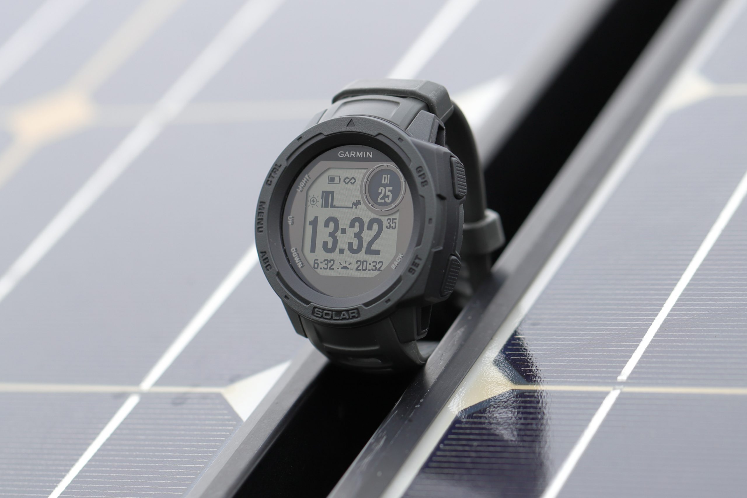

Dennoch ist die Laufzeitverlängerung durch die Solarladung besonders in den Sommermonaten deutlich. Im Energiesparmodus zeigt die Uhr bereits bei moderater Solarnutzung schnell das Zeichen für unendliche Laufzeit an und es ist durchaus denkbar, dass man bei vollem Akku die Uhr im Energiesparmodus auch durch den dunklen Winter bringen kann. Saisonale Energiespeicherung, der Traum regenerativer Energie, ist mit der Garmin Instinct Solar durchaus denkbar.

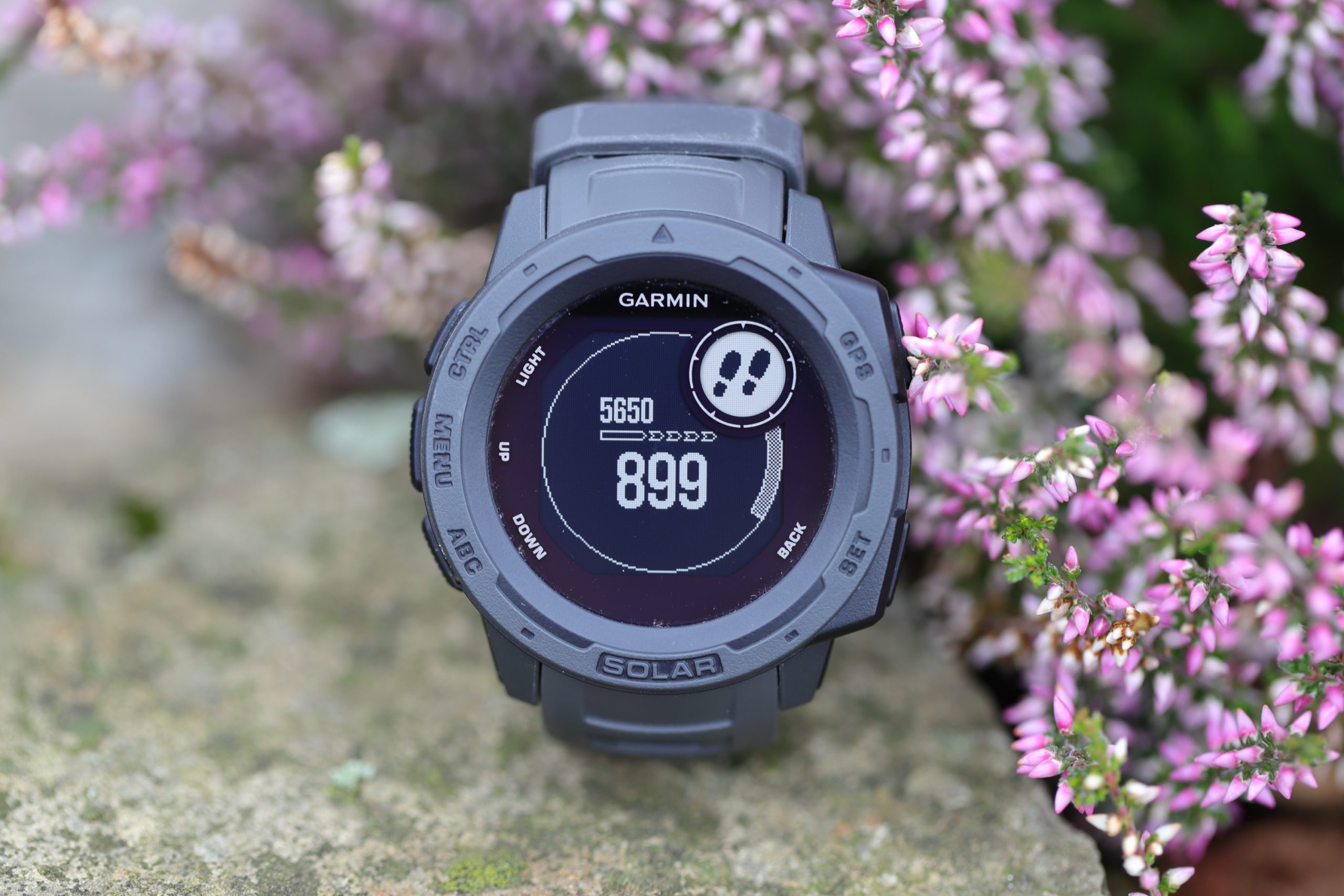

Da die Uhr auch im Energiesparmodus noch die Schritte, Luftdruck, Höhe, Temperatur, Kompass sowie die Kalorien berechnet, ist die Garmin Instinct selbst im Energiesparmodus noch ein toller Fitnesstracker. Anbei einige Fotos von Widgets, welche auch im Energiesparmodus verfügbar sind (nicht abschließend):
Aber auch im normalen Smartwatch-Modus kann die Solarladung noch viel erreichen. Wer in den Sommermonaten 8-10 Stunden am Tag im Freien ist, wird die Uhr kaum nachladen müssen. Nutzer, die allerdings in geschlossenen Räumen arbeiten und nur Abends noch etwas draußen sind sollten keine zu hohen Erwartungen haben, denn es ist vor allem die direkte Mittagssonne, welche den höchsten Nutzen bringt.
Insgesamt ist der Einfluss der Solarladung bei der Garmin Instinct Solar noch mal deutlich höher als bei der fenix 6X PRO Solar. Zwischen unendlicher Laufzeit im Energiesparmodus bis hin zu praktisch keinem Nutzen während des GPS-Modus ist alles vertreten. Wie weit die Solarfunktion die Laufzeit verlängert, ist von der individuellen Nutzung abhängig. Neben der Faszination für Solarladung ist aber der praktische Nutzen gegenüber der fenix 6X PRO deutlich höher!

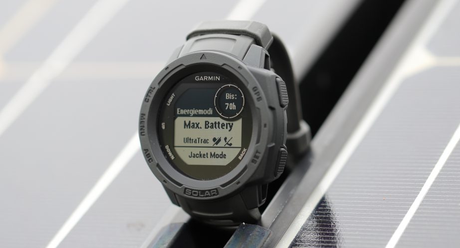

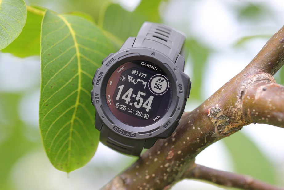

Den hohen Einfluss der Solarladung auf die Laufzeit erkennt man auch daran, dass sich die Laufzeitprognose der Garmin Instinct Solar wesentlich anpassen kann. Die Laufzeitprognose misst den Solarertrag der letzten Stunden (oder Tage) und berechnet dann die Laufzeit unter der Annahme, dass die Uhr auch in Zukunft entsprechend genutzt wird. Das geht soweit, dass man sogar im Smartwatch-Modus eine unendliche Laufzeitanzeige erreichen kann, wenn man die Uhr über viele Stunden der direkten Sonne aussetzt. Die Laufzeit springt dann auf unendlich und zwar unabhängig vom Akkustand der Uhr. Leider ist nicht ganz klar, über welchen Zeitraum die Prognose berechnet wird, vermutlich aber eher Stunden als Tage.
Neu bei der Instinct Solar ist der Powermanager, welchen wir bereits für die fenix 6X PRO Solar in einem Video vorgestellt haben: Link zum Video Garmin fenix 6-Serie Akkulaufzeit und Energie-Einstellungen
Der Powermanager ist extrem praktisch und hilft dabei, ein Gefühl dafür zu bekommen, welche Funktionen viel bzw. wenig Energie verbrauchen. Individuelle Energieprofile ermöglichen sehr genau zu steuern, welche Funktionen wirklich benötigt werden und was zum Energiesparen deaktiviert werden kann.

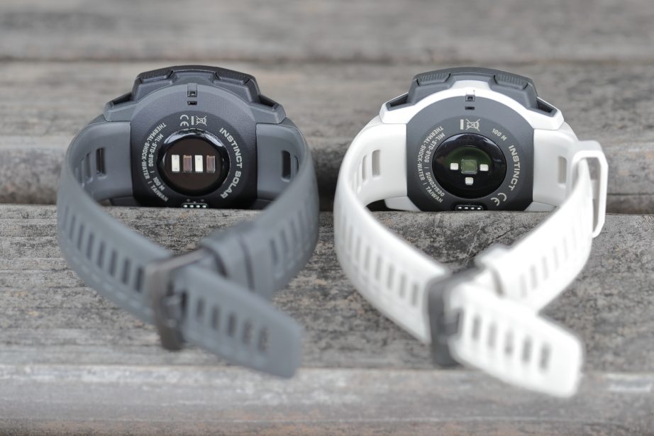

Optischer Herzfreqeunzsensor mit PulseOx Messung

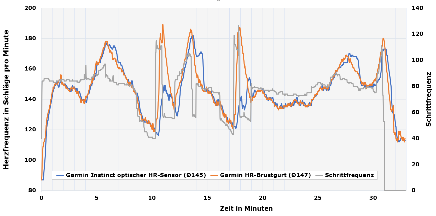

Da auch der HR-Sensor gegenüber der Garmin Instinct Solar auf den neusten Garmin-Standard (wie bei fenix 6-Serie) geändert wurde, haben wir auch diesen getestet. Zur optischen HR-Messung haben wir bereits im Rahmen des Garmin Instinct Tests viel geschrieben und wollen uns daher an dieser Stelle kurz fassen. Die neueste HR-Sensor Generation mit PulseOx kommt auch bei der Garmin fenix 6-Serie zum Einsatz. Wir haben den neuen Sensor bereits in unserem Test Garmin fenix 6-Serie optischer HR-Sensor im Test ausführlich mit der Vorgänger-Version verglichen haben. Der neue Sensor zeigte dabei eine deutliche Verbesserung, war jedoch grundsätzlich mit den gleichen Einschränkungen behaftet wie alle uns bekannten optischen Sensoren.
Das Testergebnis ist wie schon bei der fenix 6-Serie als sehr positiv zu werten. Solange keine extrem schnellen Leistungsabstiege erfolgen, liegen optische Messung der Garmin Instinct Solar sowie die sehr genaue Messung der HR-Brustgurtes sehr nahe beieinander. Selbst relativ zügige Steigerungen, wie z.B. ab Minute 12 werden vom optischen Sensor noch gut erfasst und es fehlen in der Spitze nur ca. 5 Schläge. Langsame Steigerungen wie ab Minute 24 sind kein Problem für den optischen Sensor die Messung ist sehr genau. Einzig sehr schnelle Anstiege, wie z.B. ab Minute 10 bzw. 17 werden vom optischen Sensor nur im Ansatz und zeitversetzt erfasst. Der Zeitversatz beträgt ca. 30 Sekunden, ein für optische Sensoren typischer Zeitversatz.
Die durchschnittliche Herzfrequenz liegt beim optischen Sensor mit 145 Schlägen nur zwei Schläge unter dem HR-Brustgurt welcher 147 Schläge gemessen hat. Damit ist der optische Sensor für die meisten sportlichen Aktivitäten gut geeignet. Leistungsorientierte Sportler, die auch Intervalltraining nutzen, sollten besser einen HR-Brustgurt verwenden.
Links: Instinct Solar – Rechts: Instinct

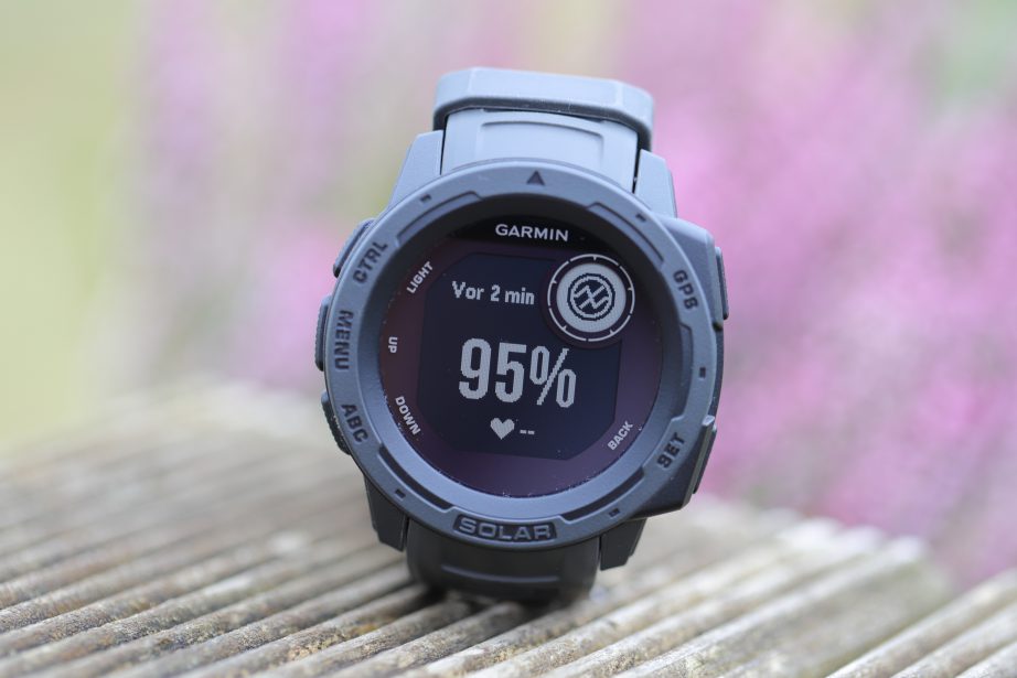

PulseOx Messung
Dank des neuen HR-Sensor kann die Garmin Instinct nun auch die Sauerstoffsättigung im Blut messen. Dieser Wert spielt vor allem beim Höhentraining, Bergsteigen über 2000 Metern sowie im Bereich der medizinischen Anwendung (z.B. Erkennen von Schlafapnoe) eine wichtige Rolle. Die Instinct Solar kann diesen Wert manuell über das Widget einmalig messen oder aber während der Schlaufaufzeichnung regelmäßig ermitteln. Da wir keine vergleichbaren Testgeräte besitzen und nicht im Hochgebirge getestet haben, können wir zur Qualität und Zuverlässigkeit der Messung bzw. deren Nutzbarkeit für medizinische Zwecke keine Aussage machen.
