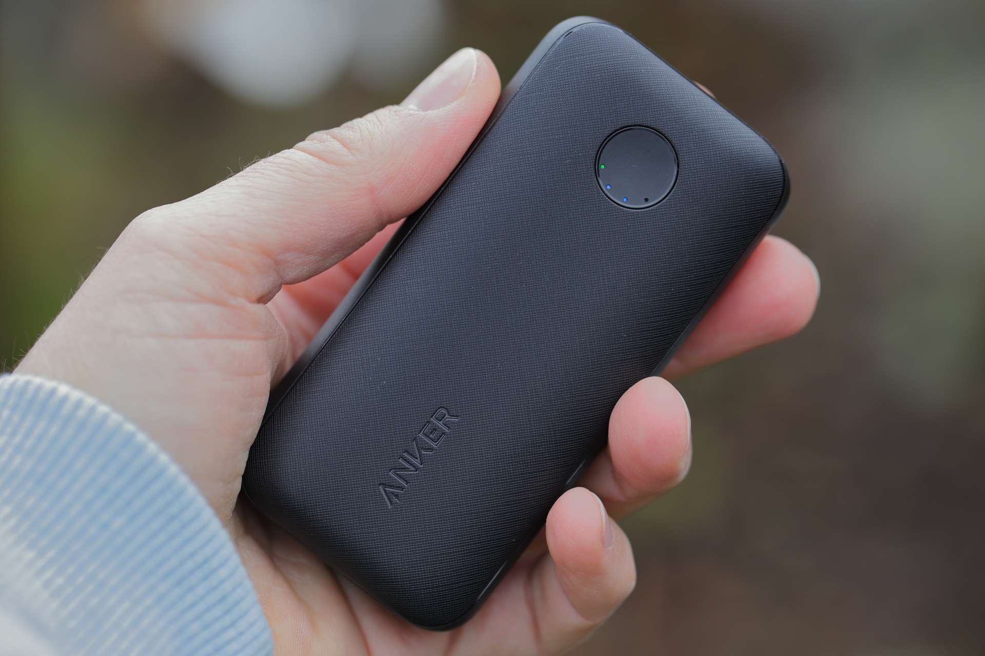

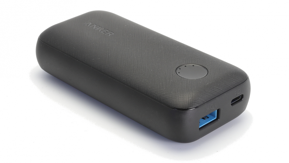

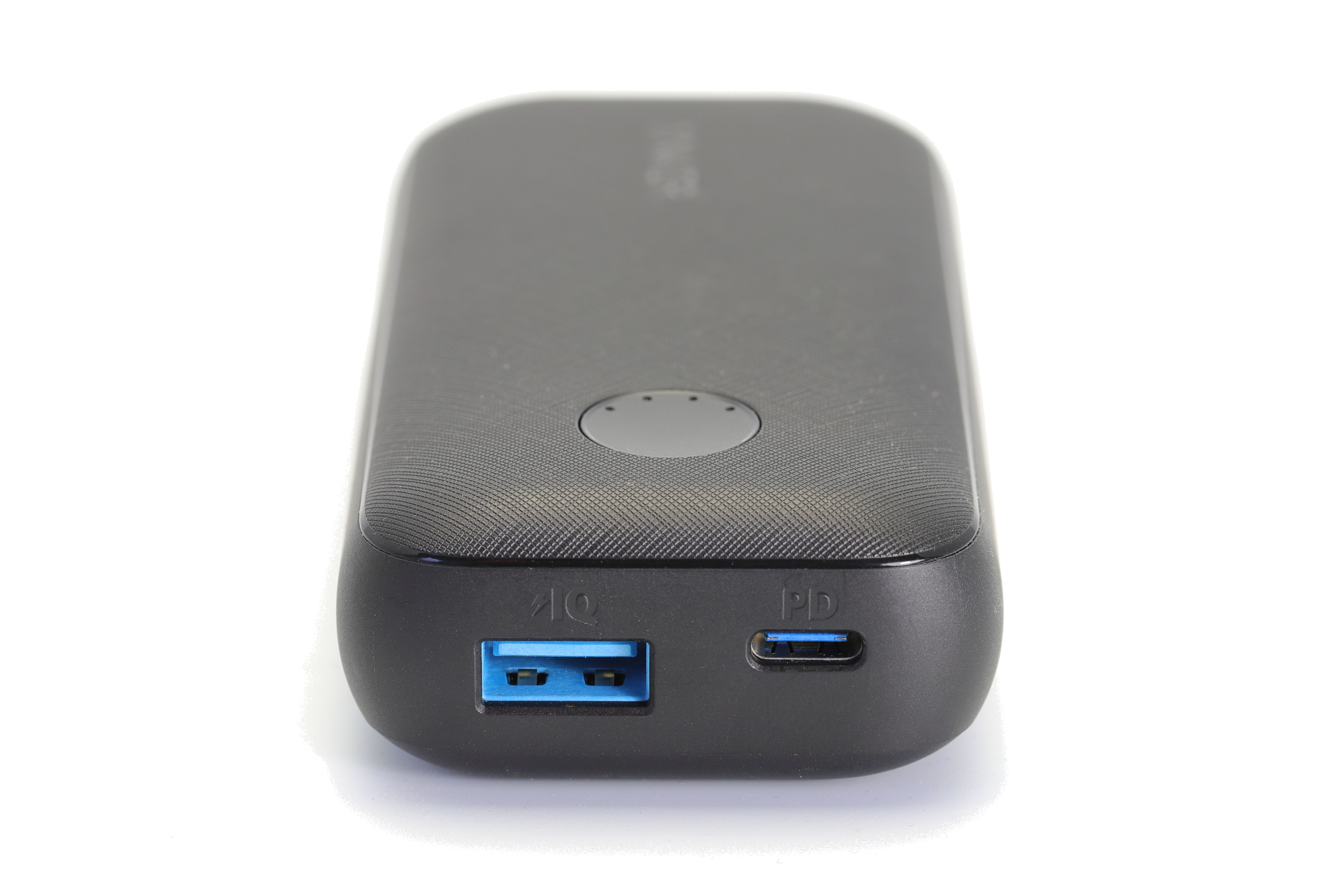

Das Gewicht unter 200 Gramm sowie die handliche Form mit abgerundeten Ecken macht die ANKER PowerCore 10000 PD Redux zu einem echten Handschmeichler, welcher auch gut in einer Hosentasche Platz findet. Das Gehäuse ist zwar aus Kunststoff, wirkt aber durch die feine Strukturierung sowie die tadellose Verarbeitung durchaus hochwertig.

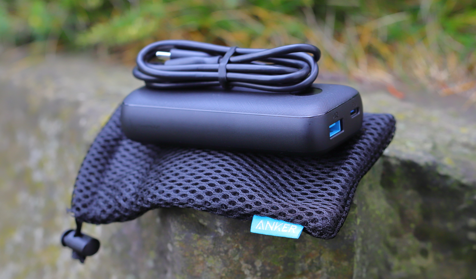

Im Lieferumfang befindet sich ein USB-C zu USB-C Kabel sowie eine praktische Transporttasche. Auch wenn die meisten Nutzer bereits Kabel ohne Ende haben, würden wir uns wünschen, dass zumindest noch ein USB-C zu USB-A und ein USB-A zu Mirco-USB Kabel (oder Adapter) beiliegen würde. Allerdings ist der Lieferumfang mittlerweile typisch für die Hersteller von Powerbanks. Die Zeiten, in denen der Nutzer noch umfangreiche Adapter und Kabel im Lieferumfang vorgefunden hat, scheinen vorüber zu sein.

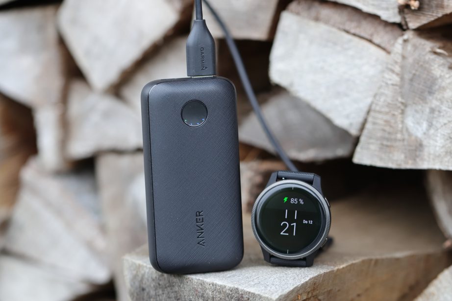

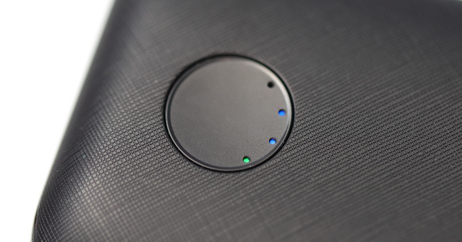

Die Powerbank schaltet sich beim Einstecken eines Verbrauchers automatisch ein, kann jedoch alternativ auch über den Taster aktiviert werden. Vier blaue LEDs zeigen den Ladezustand des internen Akkus an.
Die Powerbank schaltet sich beim Unterschreiten eines minimalen Ladestroms von 50mA automatisch ab um angeschlossene Geräte nicht dauerhaft zu überladen. Da kleine Verbraucher z.B. Smartwatches, Fitnesstracker oder Messgeräte aber durchaus auch weniger als 50mA Ladestrom ziehen (vor allem am Ende der Ladephase) kann es durch die automatische Abschaltung zur unvollständigen und unmöglichen Ladung kommen. Um dieses Problem (welches die meisten Powerbanks haben) zu umgehen, kann die ANKER PowerCore 10000 PD Redux in einen Modus versetzt werden, beim dem die automatische Abschaltung für zwei Stunden deaktiviert wird. Ein kurzer zweiter Klick auf die Taste aktiviert diesen LowCurrent Modus, was an einer grünen LED zu erkennen ist. Kleinstverbraucher lassen sich nun zwei Stunden ohne Abschaltung laden, was in der Regel für eine vollständige Ladung reicht. Ein wirklich gutes Feature, was nur wenige Powerbanks zu bieten haben!

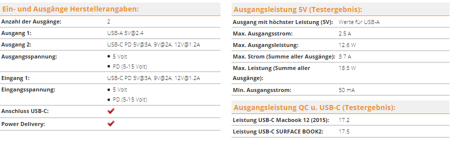

Die ANKER PowerCore 10000 PD Redux verfügt über zwei Anschlüsse, eine USB-C PD Buchse sowie eine USB-A Buchse. Die Anschlüsse haben die folgenden Spezifikationen:
Die Ausgangsleistungen entsprechen dem Datenblatt bzw. werden übertroffen. Beide Ausgänge können auch parallel verwendet werden, allerdings ist in diesem Fall der USB-C Ausgang auf 5 Volt beschränkt! Die maximale Ausgangsleistung beträgt 18,5 Watt und wird sowohl über USB-C mit ca. 15V und 1,25A als auch über beide Ausgänge in Summe mit ca. 5V und 3,7A erreicht.

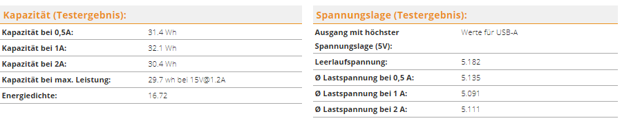

In der Powerbank sind zwei LG 21700 Zellen (Typ 18500) verbaut. Die Kapazität laut Datenblatt beträgt daher 10000mAh bzw. 36,3 Wattstunden. Durch die Spannungswandlung sowie Übergangswiderstände an Buchsen und Kabeln ist nutz- bzw. messbare Kapazität generell geringer. Wir haben folgende Kapazitäten gemessen:
Die Kapazität liegt damit innerhalb der Erwartungen des Datenblattes.  Selbst bei maximaler Ausgangsleistung beträgt die Kapazität immerhin noch knapp 82 Prozent der Nennkapazität. Für eine kleine Powerbank mit nur zwei Zellen ist die Energiedichte hoch. Die Ausgangsspannung bleibt auch bei höheren Strömen deutlich über 5 Volt und garantiert damit eine schnelle Ladung.

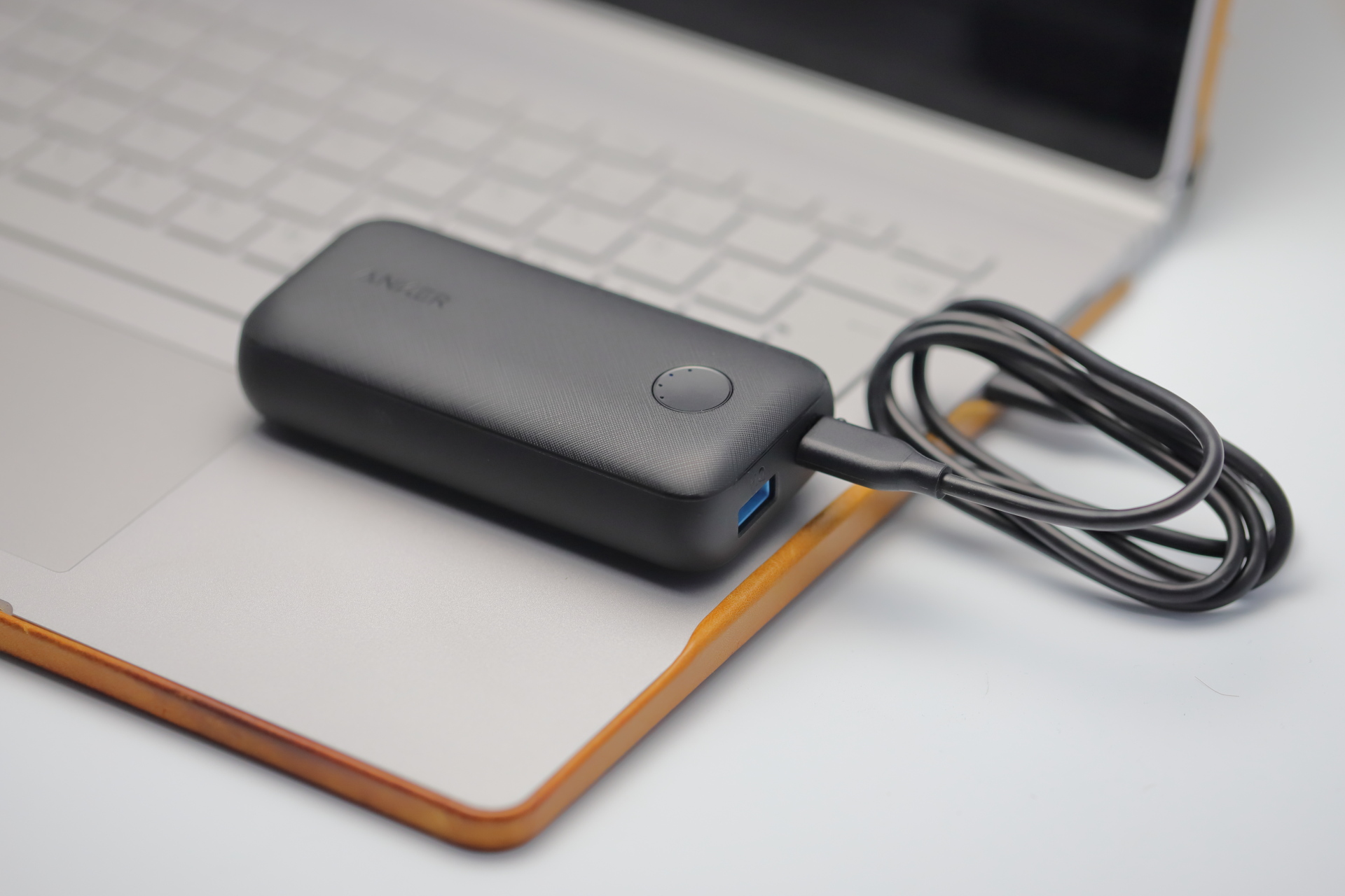

Dank USB-C PD können aber auch größere Verbraucher wird Tables und sogar Laptops geladen werden. Das Mircosoft Surface Book 2 (siehe Bild) hat eine Kapazität von 69 Wattstunden. Für die Ladung werden daher 69 * 1,3 = 89,7 Wattstunden benötigt. Die PowerCore 10000 PD Redux kann das Laptop also zu ca. 1/3 laden und damit die Laufzeit um viele Stunden verlängern.

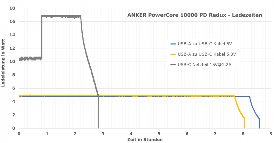

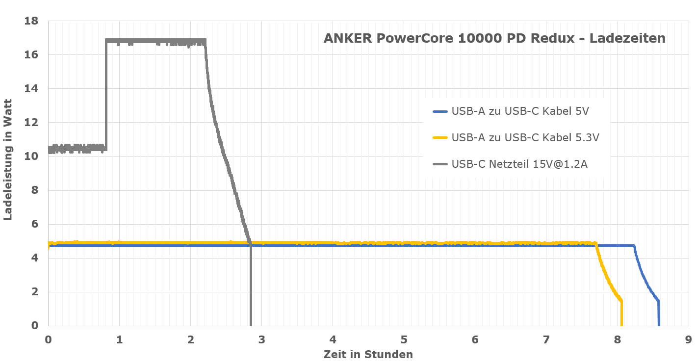

Die ANKER PowerCore 10000 PD Redux kann über die USB-C Buchse geladen werden. Die Powerbank kann, ein passendes Ladegerät vorausgesetzt über USB-C Power Delivery geladen werden. Alternativ ist auch eine normale Ladung über 5 Volt USB möglich.
Die Ladezeiten über PowerDelivery liegen unter drei Stunden, was zwar ein guter, aber kein überragender Wert ist. Die Ladung beginnt mit reduzierter Leistung, vermutlich um den Akku zu schonen. Die Ladezeiten über die normale 5-Volt USB Spezifikation liegen über 8 Stunden. Der Vergleich zwischen 5,0 Volt (Standard) und 5,3 Volt (gute Netzteile) zeigt, dass eine stabile und hohe Spannung die Ladezeit messbar verkürzen kann.
