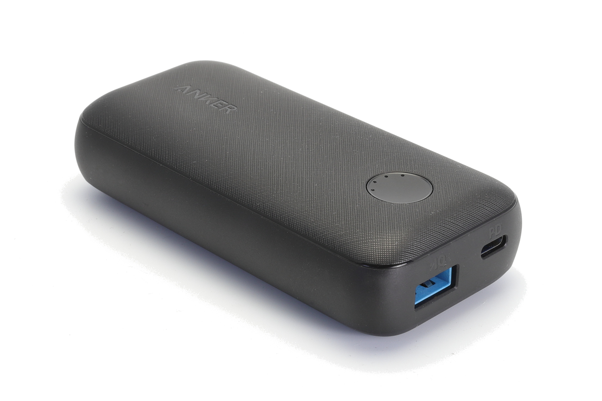

Die kleine und sehr handliche PowerCore 10000 PD Redux Powerbank von ANKER bietet viel Power (bis zu 18,5 Watt) und reicht mit gut 30 Wattstunden locker um die meisten Smartphones 2-3x zu laden.
