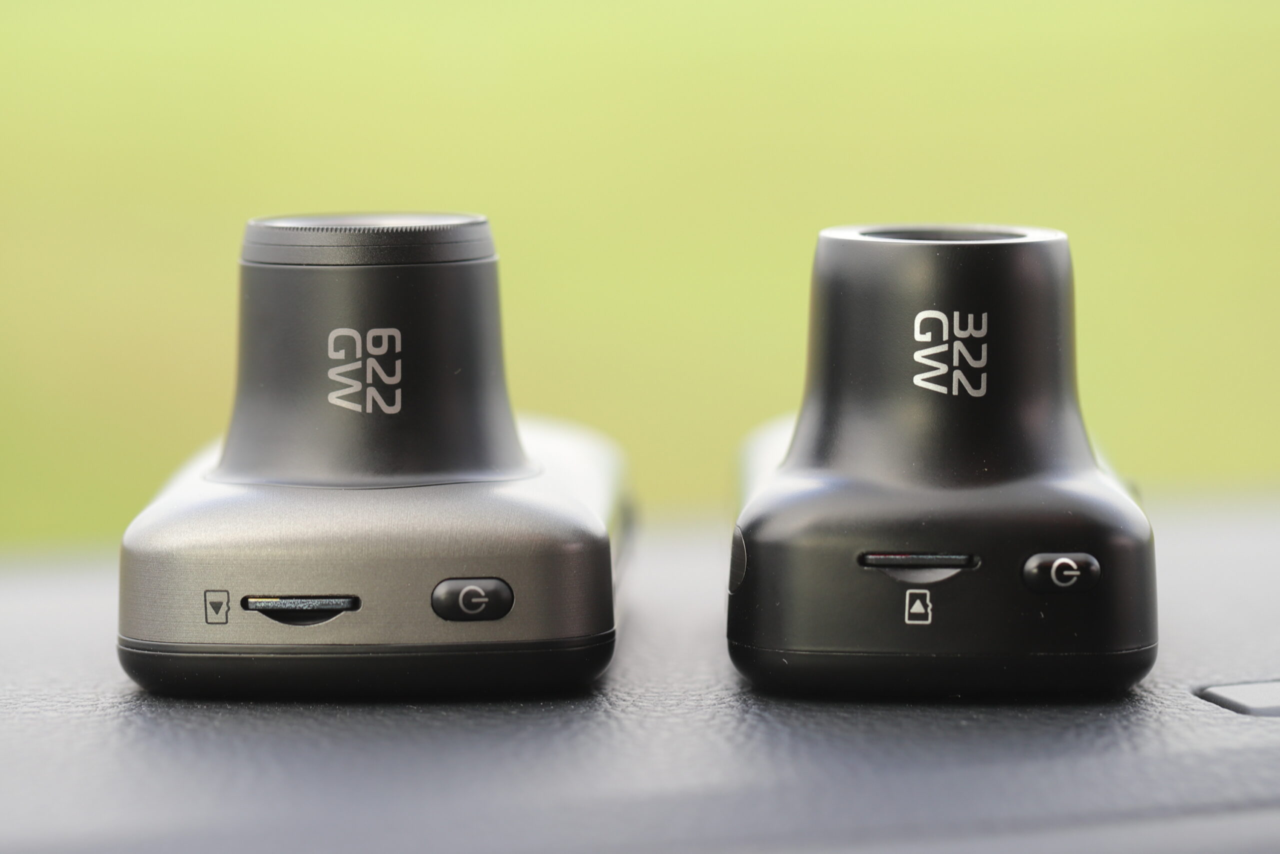

Beide Dashcams zeichnen sich durch ein modernes und schickes Design aus. Das Aluminiumgehäuse des neusten und erkennbar größeren Nextbase-Modells 622GW wirkt sehr edel und hübsch. Die kleine und wunderbar kompakte Überwachungskamera 322GW ist hingegen in schlichtem Matt-Schwarz gehalten und aus hochwertigem Kunststoff gearbeitet. Sowohl die Geräte als auch das Zubehör, von Zigarettenanzünderkabel über USB-Anschlusskabel bis Saugnapf und Klebeband, weisen eine sehr gute Material- und Verarbeitungsqualität auf.

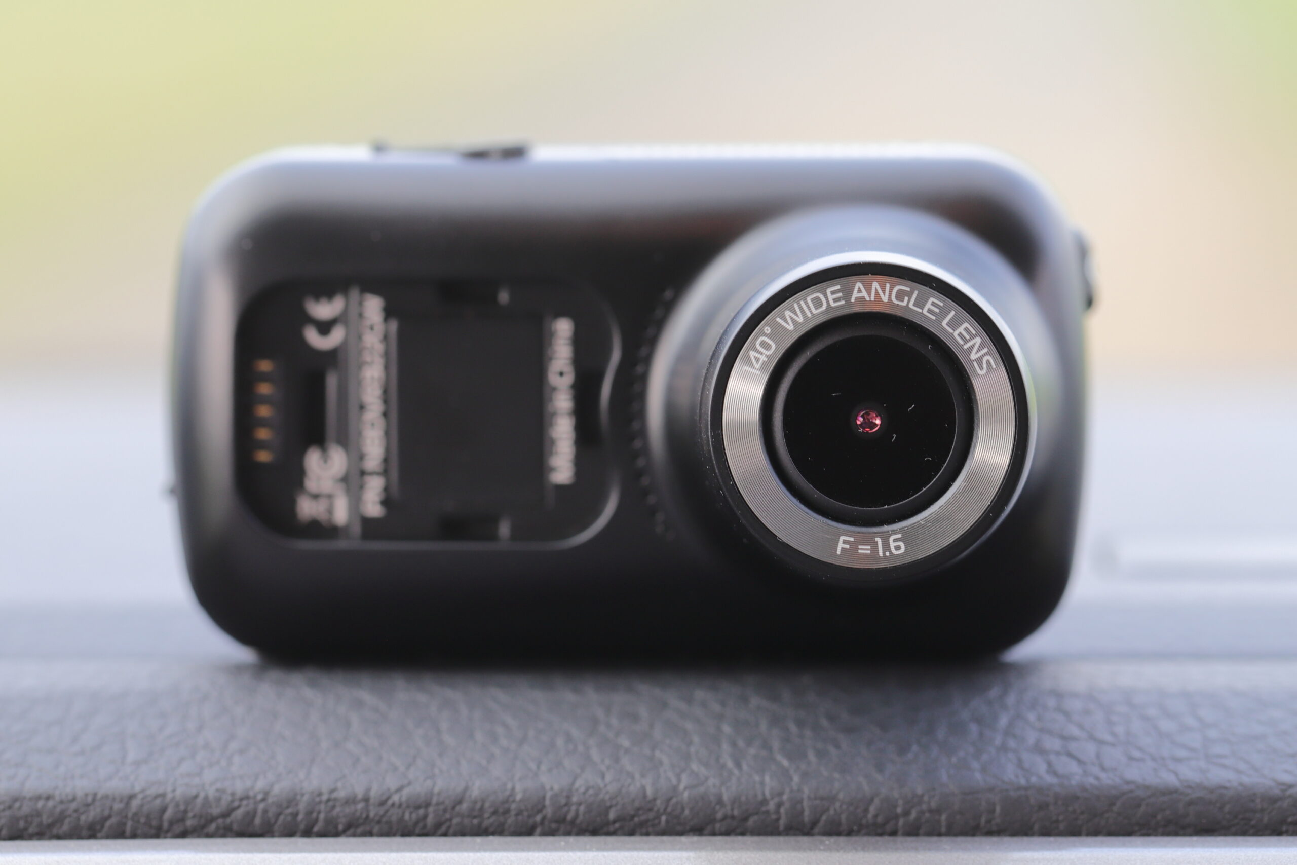

Im Aufbau sind beide identisch. Auf der Vorderseite der 622GW befindet sich ein 6G-Objektiv mit einer Blende von F/1.3. Die 322GW wiederum sorgt mit einem 5G-Objektiv und einer Blende von F/1.6 für gut belichtete Videos. Neben dem durch eine Schutzkappe abgedeckten magnetischen Montageanschluss für die Halterung gibt es insgesamt nur zwei Knöpfe, eine seitliche, dem Fahrer zugewandte Power-Taste und einen großen, rückseitigen Notfallknopf zum Sichern der aktuell laufenden Videoaufnahme (Loop, erklärt im Kapitel Bedienung). Der Ein-/Aus-Knopf der 322GW wabbelt etwas hin und her. Das ist aber nicht weiter tragisch und hat keine Auswirkungen auf das haptische Erlebnis oder gar die Funktionalität. Die Anschlüsse wie etwa USB-Steckplatz zum Laden, microSD-Kartensteckplatz und HD-Ausgang/Eingang für die Rückkamera sind gut durchdacht platziert, doch dazu im Kapitel Bedienung mehr.
5G-Objektiv der Nextbase 322GW

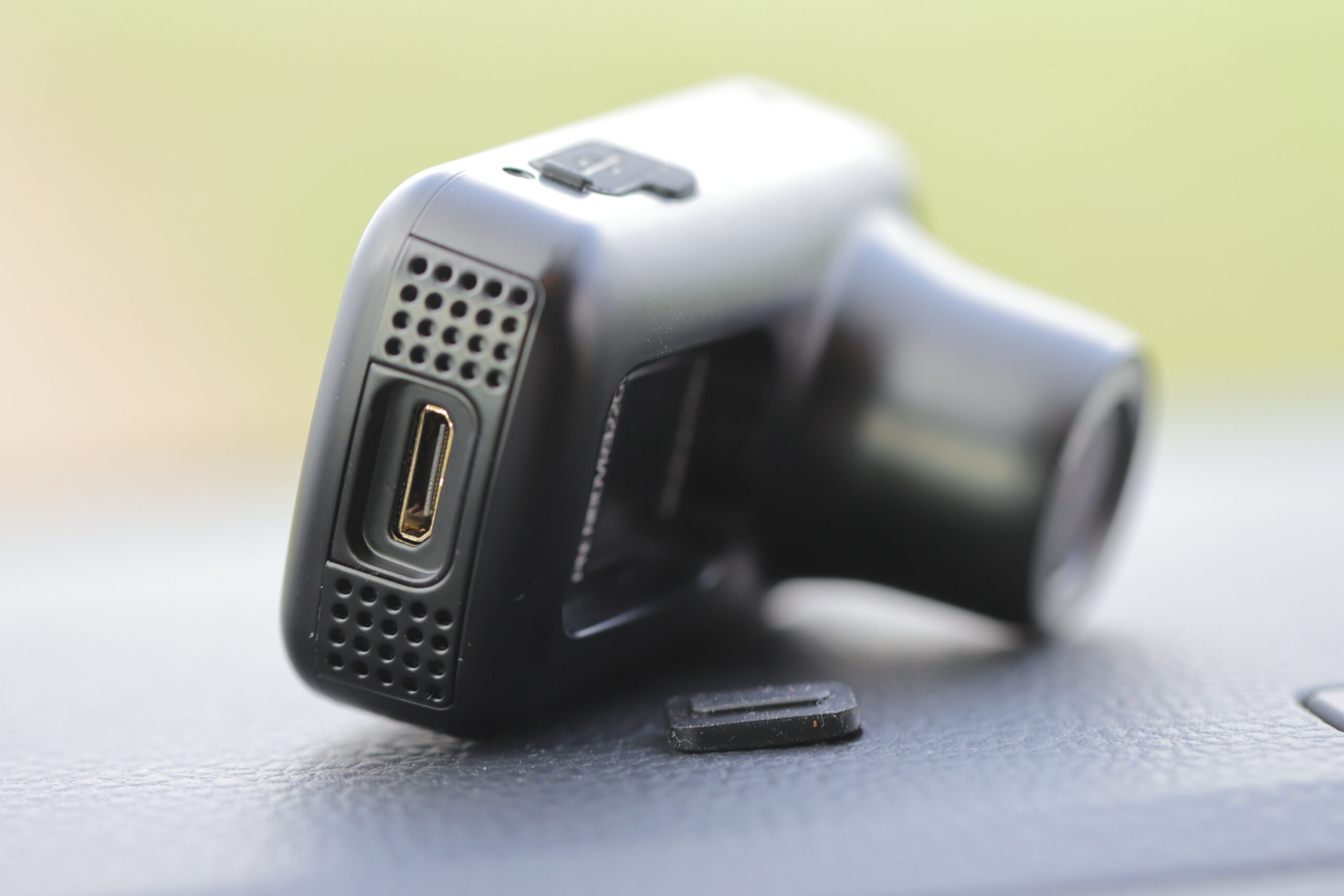

Nextbase HDMI-Anschluss

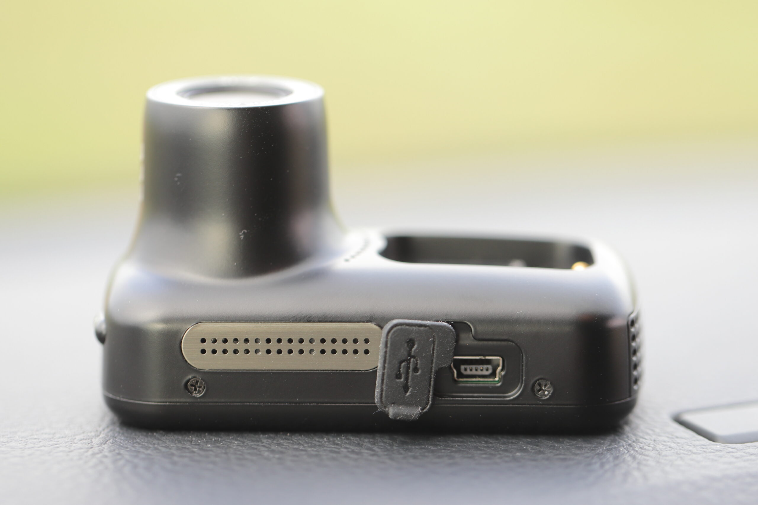

Nextbase 322GW USB-Anschluss mit Abdeckung
Keinen Anlass zur Kritik geben die Testergebnisse für den Lautsprecherausgang und die zwei Mikrofoneingänge (vorne) des Premium-Fahrtentrackers 622GW, denn sie sorgen durchweg für überzeugende Audioqualität. Die mittelpreisige Cam 322GW hingegen verfügt, vermutlich wegen ihrer praktischen, kompakten Bauweise, über einen etwas kleineren Lautsprecherausgang und nur einen Mikrofoneingang. Welche Auswirkungen das zur Folge hat, beschreiben wir im Abschnitt Audio und Video. Beide Cams besitzen eine sehr stabile magnetische Aktivhalterung (stromversorgte Click & Go Halterung), mit der eine solide Ausrichtung der Kamera möglich ist und über welche sich die Dashcam einerseits super einfach abnehmen lässt und andererseits sehr sicher befestigt ist.

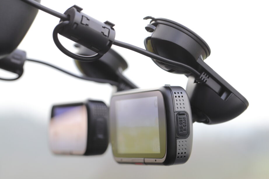

Magnetische Aktivhalterung Click & Go
622GW Montagepunkt für Aktivhalterung ohne Staubschutzklappe
Es wackelt nichts und vibriert nichts. Auch verstellt sich nichts aus Versehen bei leichten Berührungen. Lediglich unser Härtetest in einem ruckeligen Smart auf Pflastersteinstraßen enthüllt den gewichtigen Nachteil, den die 622GW aufgrund ihrer Größe hat. Die Schwerkraft lässt das Videobild im Gegenteil zur kleineren Dashcam schon ordentlich tanzen, wie das Video im Abschnitt zur Bildstabilisierung dokumentiert. Das vier Meter lange Kabel mit 12-Volt-Adapter, der in den Zigarettenanzünder kommt, ist fest am Kabel dran. Daher kann man keine USB-Buchse im Fahrzeug verwenden, um die Dashcam mit Spannung zu versorgen. Gefallen würde uns ein praktischer Adapter, mit dem man dann flexibel auf USB-Anschluss wechseln könnte.
Der Ferritkern am Kabel sitzt standardmäßig sehr nahe am Halter und hat im Test etwas genervt, weil er ab und zu in der Sicht hing. Außerdem erschwerte er die Kabelführung. Der Störungsdämpfer lässt sich zwar abnehmen (nicht empfohlen) und verschieben, aber ob er seine Funktion auch an anderer Position so gut erfüllt, ist fraglich. Eine bessere Sicht erreicht man jedenfalls, wenn man den Eisenkern so weit wie möglich an die Dashcam oder entgegengesetzt bis an den Rückspiegel heranschiebt. Und schließlich gilt: Was muss, das muss. Der kleine „Störenfried“ ist eben notwendig.

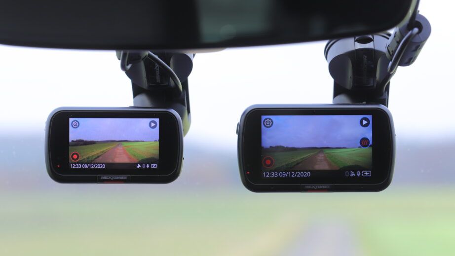

Touchscreen der Nextbase 622GW und 322GW
Ein paar Worte noch zum Display, das gleichzeitig Touchscreen ist: Der HD-IPS-Touchscreen der 622GW misst 3 Zoll und 2,5 Zoll für die ältere der beiden Autokameras. Das Display der kleinen 322GW ist insgesamt heller und hat bessere Farben. Die Aussage gilt allerdings nur für den Bildschirm, nicht für die Videoqualität, die wir im Kapitel Audio und Video vergleichen. Auf der Suche nach einer Einstellung zum manuellen Ändern der Displayhelligkeit wurden wir leider nicht fündig. Die Bildschirmhelligkeit beider Cams passt sich dem Umgebungslicht ausschließlich automatisch an.
Praktische Einstellungen: Der Autofahrer kann entscheiden, ob sich die Touchscreen-Anzeige dem Umgebungslicht anpassen und nachts dimmen soll oder ob der Bildschirm während der Fahrt generell nach 30 Sekunden vollständig abschalten soll (Auto Abschaltung).
Auch wenn das Display der 322GW gegenüber dem Top-Modell etwas besser abschneidet, so gibt die 622GW nicht wirklich Anlass zu Beanstandungen. Der Bildschirm ist ausreichend hell und die Farbdarstellung ebenso zufriedenstellend.

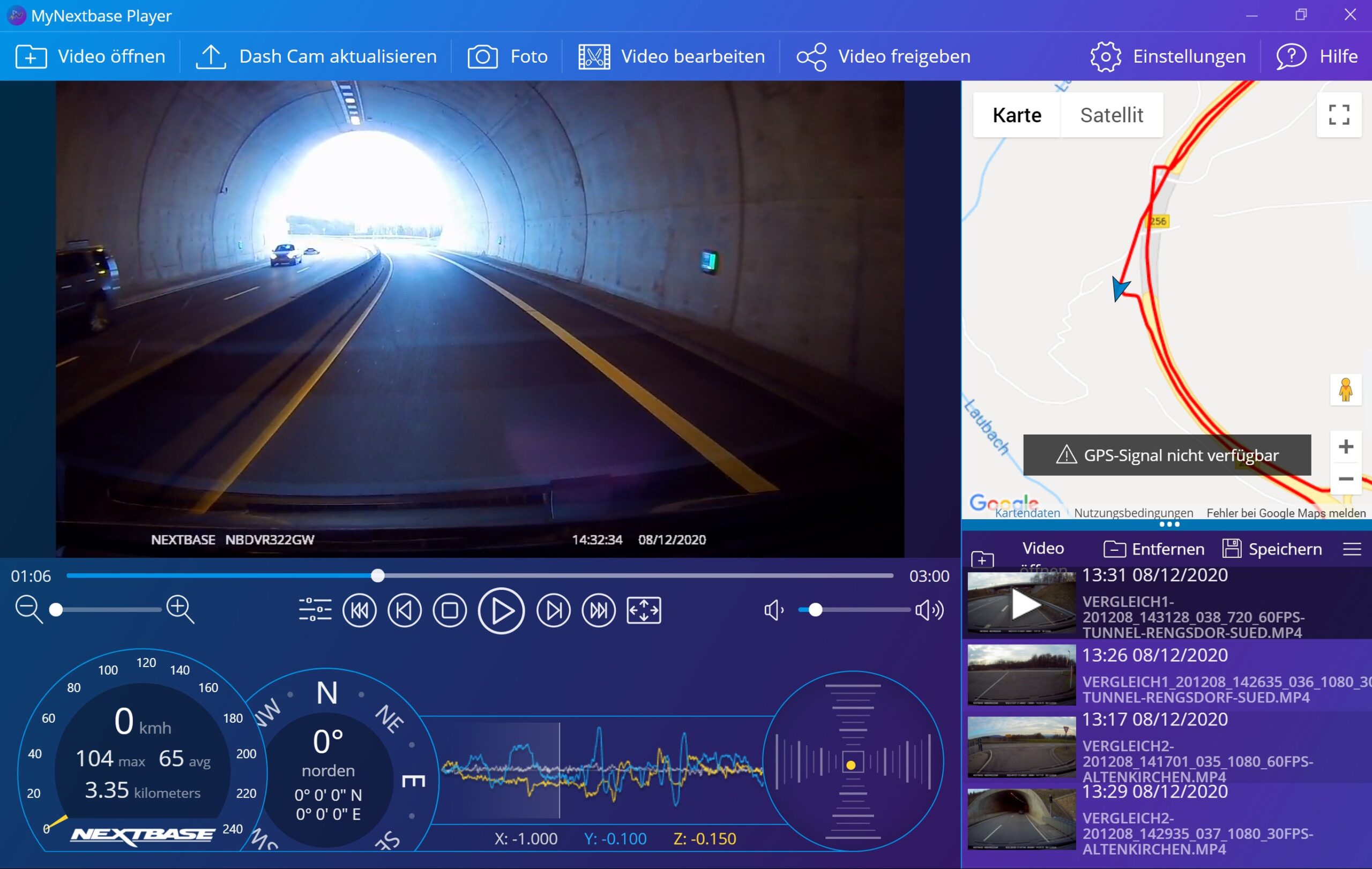

Alle Nextbase-Dashcams der Series 2 nutzen Daten der zwei Satellitensysteme GPS und GLONASS, um einen präzisen Standort-Fixpunkt bereitzustellen. Die Datenaktualisierungsrate erfolgt mit 10 Hz, das bedeutet 10 Mal sekündlich. Außerdem verfügen die neuen Nextbase-Kameras über einen sogenannten GPS-Hotstart, der die letzten Satellitenpositionen (GPS-Fixpunkt) bis zu zwei Stunden lang speichert. Die GPS-Qualität beider Cams scheint hoch zu sein, da stets ein schneller Empfang zu verbuchen war. Zudem haben beide Dashcams eine insgesamt gute Tracklage zu verzeichnen, weshalb für uns im GPS-Empfang zwischen den Geräten keine Unterschiede feststellbar waren. Das untere Bild zeigt, wie der GPS-Track im Tunnel einen kurzen Ausreißer nimmt, weil kein GPS-Signal verfügbar ist. Dieser Umstand ist aber ganz normal. Ansonsten liegen die Trackpunkte zuverlässig auf der Straße. Eine Sondersituation ergibt sich in Fahrzeugen mit beheizter Frontscheibe (durch Heizdrähte). Hier liegen die Trackpunkte nicht ganz optimal auf der Strecke.
Ergänzend zu den oben genannten Sensoren ist die Premium-Dashcam gemäß Hersteller mit verbesserten und erweiterten Nachtsicht- sowie anderen Bildsensoren von Sony ausgestattet, welche unter anderem für klarere Nachtaufnahmen sorgen. Der Nachtmodus ist allerdings nicht manuell einstellbar, sondern wird automatisch durch das Umgebungslicht aktiviert. Darüber hinaus besitzt die 622GW einen Ambarella H22 Quad-Core-Chipsatz, welcher zwei zeitgleiche Aufnahmen in unterschiedlicher Auflösung erstellt, eine Low- und High-Quality-Version. Während die Dashcam bei 4K aufzeichnet, kann sogar ein gekoppeltes Rückfahrkameramodul in Full-HD bei 30 fps aufnehmen. Es werden dann 4 Dateien jeweils in hoher und niedriger Qualität gespeichert. Das Aufnehmen in kleiner und großer Auflösung ist jedoch kein Alleinstellungsmerkmal der teureren Dashcams, auch die 322GW kann das. Die Files mit niedriger Auflösung lassen sich gut per Smartphone verschicken, ohne das Datenvolumen zu sehr zu strapazieren.
MyNextbase PC-Version mit GPS-Track in Google Maps

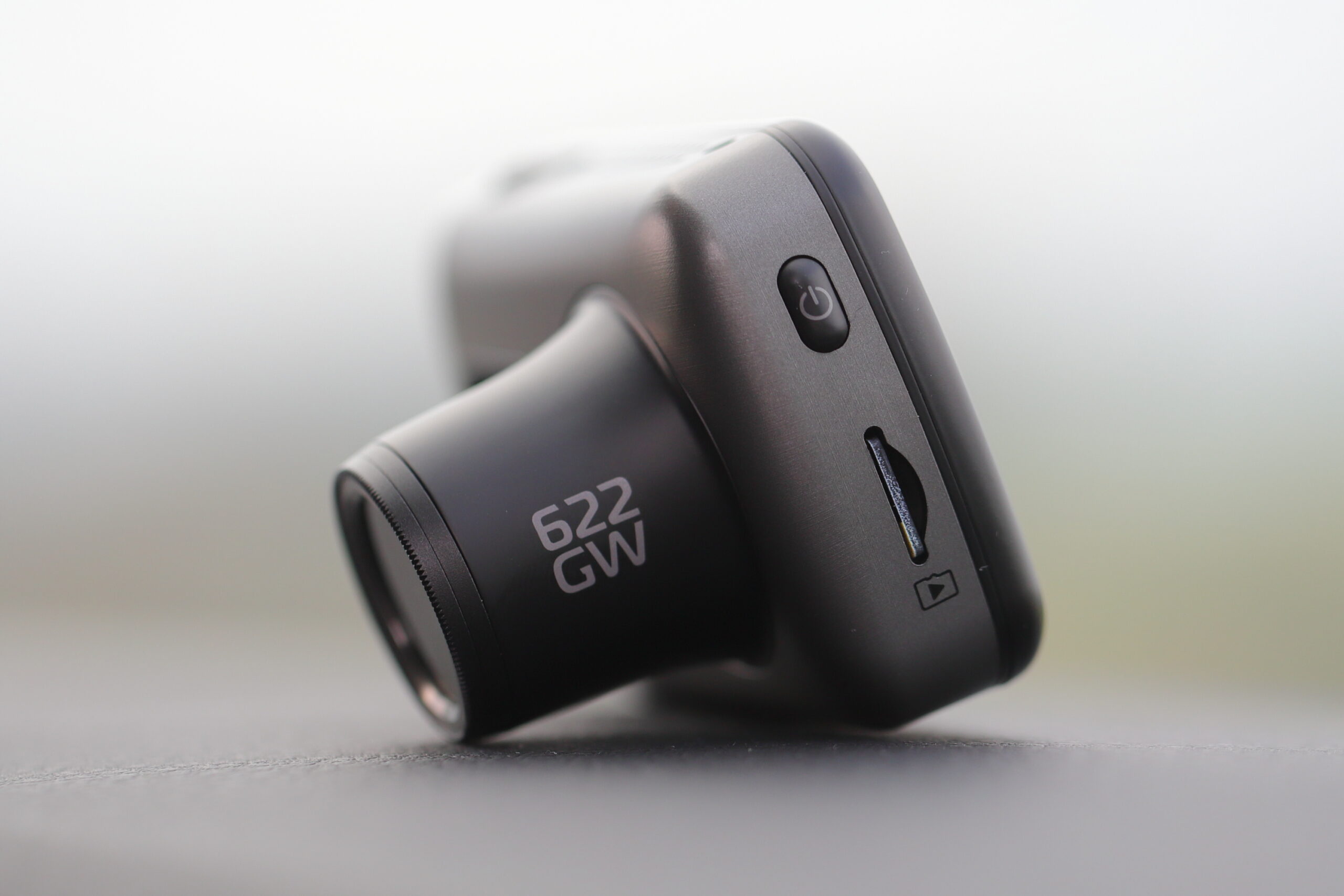

Polarisationsfilter der Nextbase 622GW
Das hochwertige Dashcam-Modell besitzt zusätzlich einen Polarisationsfilter vor dem Objektiv, der Spiegelungen auf bestimmten Materialien, wie das Armaturenbrett auf der Windschutzscheibe, reduziert und Kontrastwerte der Farben verbessert, indem er bestimmte Lichtwellen, die grell wirken, in Wärme umwandelt und damit absorbiert. Die kleine 322GW hat zwar keinen solchen Filter, ist aber mit einem kompatibel. So ein Polarisationsfilter kann als optionales Zubehör erworben und vor die Linse der Kamera angebracht werden. Der Polarisationsfilter unseres Premium-Fahrtenschreibers wird einmalig laut Anleitung geeicht, indem man die Blende am Objektiv solange dreht, bis die Spiegelung an der Windschutzscheibe am geringsten ist. Wie unsere Videos später beweisen, lohnt sich die Kalibrierung des Filters vor allem im Sonnenschein. Die Belohnung sind weniger Reflexionen.
Achtung ist geboten, den Filter nicht zu kräftig einzustellen, weil sonst die Helligkeit der Aufnahmen leidet. Je intensiver der Filter justiert wird, desto weniger Licht kommt in das Objekt. Am besten man testet während einiger Fahrten, welche Einstellung die beste ist. Einfach Kamera anbringen und losfahren ist hier also erst einmal nicht. Die Dashcam braucht an dieser Stelle etwas Zuwendung und Sorgsamkeit.
