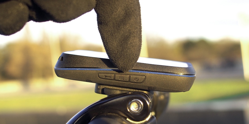

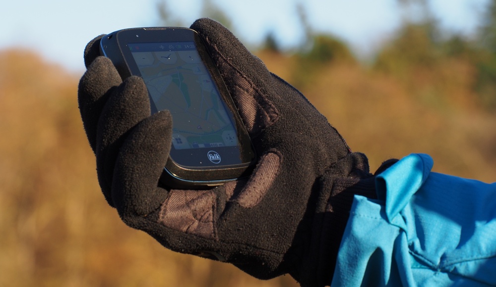

Mit Handschuhen ist der Tiger nur eingeschränkt zu bedienen. Die seitlichen Bedientasten sind nach wie vor ein stetiges Ärgernis, da zu klein geraten und viel zu dicht beieinander. Selbst bei gespürtem Druckpunkt erfolgt nicht immer eine Reaktion auf dem Display. Positiv wiederum: Man kann das Display mit angefeuchtetem Handschuh bedienen.
Überraschung: auch mit dickeren Handschuhen ist der Touchscreen des Tigers einigermaßen bedienbar, wenn die Fingerkuppe etwas angefeuchtet wird.

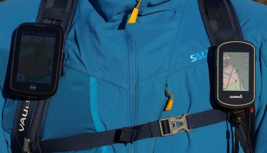

Bei direkt auftreffendem Sonnenlicht ist der Tiger BLU relativ schlecht ablesbar, hier ein Vergleich mit einem Garmin etrex Touch (rechts). Bei hellen Tagen reicht es aber meist, die Hintergrundbeleuchtung stark zu erhöhen.

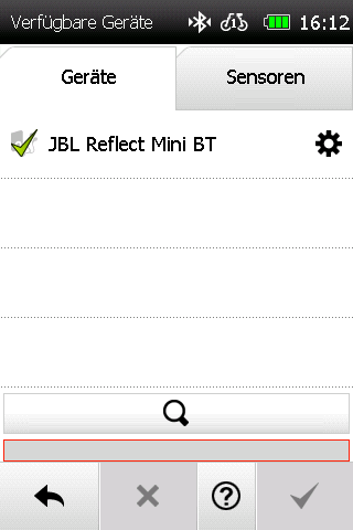

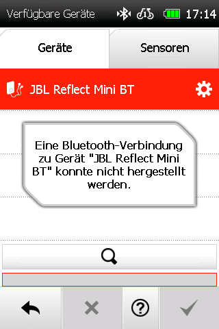

Die weiteren Bluetooth-Funktionen haben wir eher als Baustelle und nicht als verlässlichen Service erlebt. Zunächst einmal war die Vorfreude groß, denn der Tiger Blu ermöglicht nach den „sprachlosen“ Modellen Tiger Geo und Pro eine Sprachausgabe. Zwar nicht über Lautsprecher wie beim Ibex oder Lux, jedoch über ein separates Bluetooth-Headset. Das muss der Kunde zusätzlich kaufen, und die für den Outdoor-Gebrauch geeigneten BT-Headsets kosten deutlich mehr als ein billiges BT-Headset zum Hinters-Ohr-klemmen. Trotz verschiedener, hochwertiger Headsets und mehrerer Tiger- Blu-Modelle konnten wir aber kein befriedigendes Ergebnis feststellen: Die Headsets ließen sich häufig einfach nicht mehr mit dem Tiger Blu verbinden .
headset-gekoppelt headset-nicht-verbunden
Zwar funktionierte das Pairing (also die Ersteinrichtung der Verbindung zwischen Headset und Tiger Blu) meist gut, aber nach Ausschalten der einzelnen Komponenten und Wiedereinschalten weigerte sich der Tiger, mit den Headsets zu kommunizieren. Als Headset kamen zum Einsatz ein Plantronics BackBeat Fit und ein JBL Reflect Mini BT – beide in der 100-Euro-Klasse. Was meistens (aber auch nicht immer) half: Das Headset aus den Tiger-Blu-Einstellungen zu löschen und  komplett neu zu pairen.

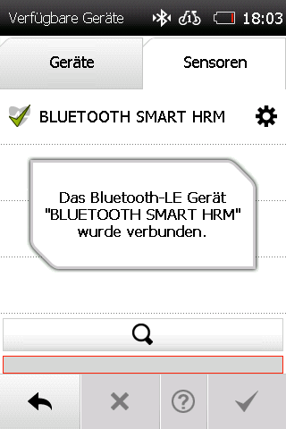

Ein Bluetooth-Brustgurt wurde schnell und problemlos verbunden und zeigte auch korrekte Werte an. Beim Ausschalten des Gerätes verschwand aber zuweilen auch die Einstellung des Bluetooth-Sensors, während das Headset erhalten blieb. Der neue Aktivitäts-Alarm (als Ober-/Untergrenze sind individuelle Herzfrequenz-Werte einstellbar) funktionierte bei unseren Tests leider nicht, auch nicht der Distanz-Alarm.
bt-brustgurt tigerblu-alarmzonen
Leider informiert der Tiger Blu über den aktuellen Stand der Sensor-Verbindung (grüner Pfeil) nur in seinen Untermenüs. Das BT-Symbol am oberen Display-Rand bedeutet derzeit nur, dass beim Tiger Bluetooth aktiviert ist. Diese Info ist aber fast überflüssig, denn beim Tiger Blu wird Bluetooth jedes Mal automatisch beim Start eingeschaltet.
Auch beim Umschalten von der Premium- auf die Basiskarte wurde die Verbindung zum Headset getrennt und konnte stellenweise nicht wiederhergestellt werden. Auf Nachfrage bei United Navigation teilte man uns mit, dass für Januar ein umfassendes Update zur Verbesserung der BT-Funktionalität geplant sei.

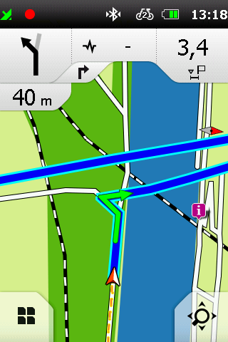

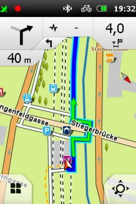

Noch häufiger: überflüssige Ansagen für einen vermeintlichen Richtungswechsel. Wenn man einem kurvigen Weg folgte, ertönten bei Kreuzungsbereichen beispielsweise irreführende Kommandos wie „leicht links abbiegen“, gefolgt von „leicht rechts abbiegen“ – eigentlich musste man dem Weg nur folgen. Spontane Reaktion: Halt die Klappe, Tiger! Diese Fehlansagen sind aber auch bei anderen Geräten mit Sprachnavigation zu beobachten. Es zeigt aber auch beim Falk Tiger Blu: Nur blind der Sprachnavigation zu folgen, funktioniert leider nicht.

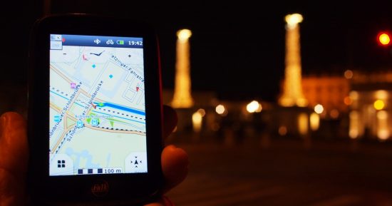

Hervorragend: die Eingabe von Adressen als Navigationsziel. Ergebnisse werden schnell angezeigt, Namen erscheinen sofort mithilfe der Autovervollständigungs-Funktion, letzte Ziele werden intelligent bevorzugt, auch Eingaben ohne Straßennennung sind möglich („zur Ortsmitte“). Die Berechnung erfolgt schnell und auch über relativ große Distanzen. Im Auslandseinsatz lotste uns der Tiger mit seiner Basiskarte durch Wien, ignorierte zwar zuweilen Einbahnstraßen, bot aber auch hervorragende und präzise Routenführung auf dem Wiener Radroutennetz im Großstadtdschungel.

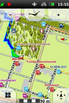

Kein Problem: Nacht-Navigation, hier vor dem Schloss Schönbrunn in Wien

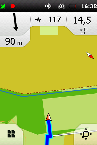

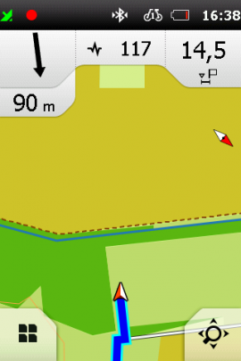

Während der Fahrt richtet sich die Karte wunschgemäß in Fahrtrichtung oder nach Norden aus. Bei kurzen Stopps kann sie aber auch gelegentlich verschwenken. Hier hat sich das Display mit der blauen Richtungsempfehlung um 180 ° nach links gedreht – die vorgesehene Strecke liegt rechts vom Lenker.

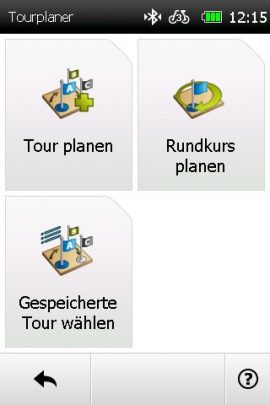

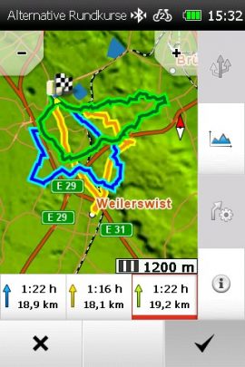

Der Tiger Blu kann auch Rundkurse planen – je nach gewünschter Zeit oder Distanz. Die Ergebnisse sind akzeptabel, aber auch nicht fehlerfrei. Zum ersten Mal haben wir dabei bei einem Falk-Gerät einen schwerwiegenden Routingfehler festgestellt: Es schickte uns auf eine Kraftfahrtstraße, die explizit für Fahrräder verboten war, ohne begleitenden Radweg. Dies kam aber glücklicherweise nur ein einziges Mal vor.
Bei Mountainbike-Rundkursen ergaben sich eher langweilige und häufig auch asphaltierte Strecken. Trekking- und Rennrad-Routen nutzten überwiegend nichtasphaltierte Wege, obwohl wir versuchten, genau dies durch die Routingeinstellungen zu vermeiden.
merkwu%cc%88rdige-streckenfu%cc%88hrung weg-nicht-vorhanden
Das Routing auf der Basiskarte geht übrigens ziemlich schnell vonstatten, und erstaunlicherweise waren hier einige Ergebnisse deutlich besser als bei der Premiumkarte, wenn es um die Vermeidung von nicht asphaltierten Strecken geht.
Fazit: Rundkurse sollte man am PC planen und dann auf den Tiger übertragen – hier kann man seine Tour individuell und präzise planen. Übrigens auch bei Streckenberechnungen von A nach B.  Die fertige GPX-Datei muss dann nur noch in das Verzeichnis „GPX-Import“ des Tiger Blu kopiert werden und kann dann unter „Übertragene Tracks“ aufgerufen werden.

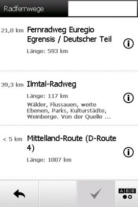

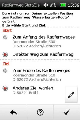

Kommen wir zum zweiten Highlight des Tiger Blu – dem Radfernweg-Routing. Bei einer Streckenberechnung kann man sich auf Wunsch an einem Radfernweg entlang führen lassen. Der Tiger zeigt dazu eine Auswahl der nahe liegenden Routen, wobei je nach Gebiet so viele angezeigt werden, dass die Qual der Wahl schon wieder schwer fällt. Am besten sollte man sich also schon vorher entscheiden, welchem Radfernweg man folgen möchte. Ist diese Strecke ausgewählt, lotst der Tiger Blu zuverlässig zur gewählten Strecke (bitte nicht „zum Anfang“ auswählen, sonst könnte die Tour ungeahnte Dimensionen annehmen) und folgt ihr dann auch. Verlässt man die Route aus irgendwelchen Gründen, leitet der Tiger wieder zum geplanten Radfernweg zurück. Als Ziel kann man dabei übrigens auch beliebige Punkte auswählen, die nicht unbedingt auf dem Radfernweg liegen müssen. Insgesamt ist das Radfernweg-Routing ein tolles Feature, das den Nutzer auf die Existenz der umliegenden Radrouten aufmerksam macht – das sollte man jetzt auch auf die Wanderwege ausdehnen. Die Radfernwege entstammen übrigens den ADFC-Datenquellen.
radfernweg-routing2 radfernweg-routing
Das Radfernweg-Routing setzt allerdings die Nutzung der Premiumkarte voraus. Schaltet man auf die Basiskarte um, wird die Suche nach Radfernwegen weiterhin angezeigt, aber es erfolgt die etwas irreführende Fehlermeldung, dass keine Radfernwege vorhanden seien. Hier sollte man vielleicht automatisch beim Wechsel auf die Basiskarte die Suche nach Radfernwegen ausschließen. Bei einigen Radfernwegen sind Start und Ziel vertauscht, aber das tut dem Routing keinen Abbruch.

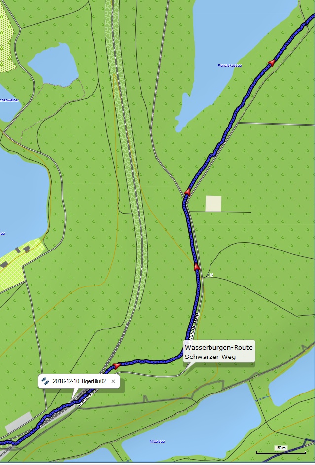

Falk Tiger Blu Karte GPS Abweichung
Die Abweichung des Tiger Blu (blaue Linie) vom befahrenen Weg zeigt sich hier zum Beispiel im Bereich „Wasserburgen-Route“.
Das GPS-Signal ist schnell ermittelt, die Präzision ist gut, aber nicht hervorragend. Auf jeden Fall sollte man bei Einstellungen/Karte die Einstellung „Position auf Straße aus“ wählen, dann zeigt das Kartenbild auch umgehend, wo sich der Tiger messtechnisch befindet. Nur bei wenigen Waldpassagen war die Abweichung grenzwertig, und die Wege und Abzweigungen konnten in der Regel problemlos gefunden werden.

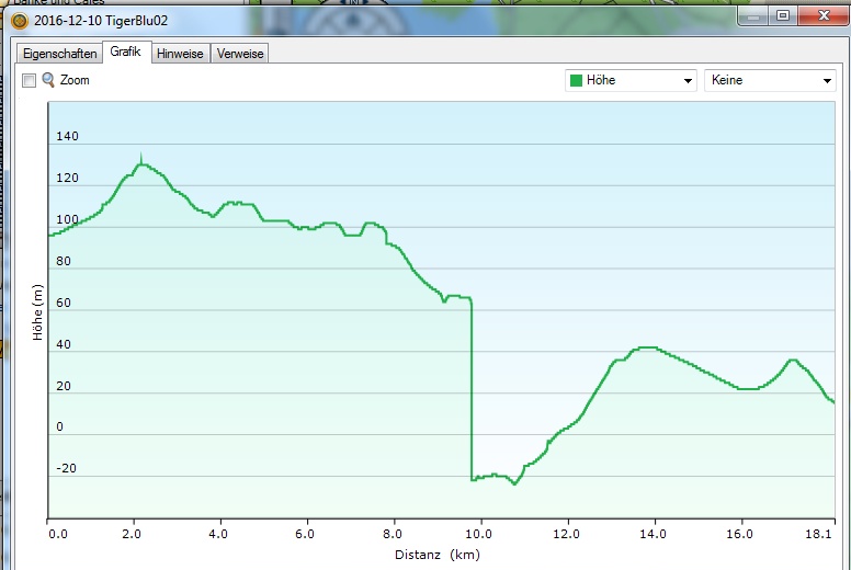

Die Höhenmessung des Tiger Blu erfolgt eigentlich sehr präzise – vorausgesetzt, sie beginnt mit der richtigen Ausgangshöhe.  Offensichtlich wird bei jedem Start die Höhe neu aus den GPS-Daten entnommen, dann barometrisch weitergeführt und durch GPS-Messungen nachkalibriert. Sobald eine Trackaufzeichnung gestartet wird, erfolgt keine Nachkalibrierung mehr. Die Folge: Hat der Tiger anfangs zu wenig Zeit, um über die Satelliten ausreichend präzise Höhenwerte zu erhalten, schleppt er den Messfehler über die gesamte Dauer der Aufzeichnung mit. Das zeigt unser Beispiel. Unterwegs auf einer Tour (wobei die Anfangshöhe korrekt berechnet wurde) wurde der Tiger neu gestartet – ohne große Pause, sondern einfach nur ausgeschaltet, dann wieder eingeschaltet. Schon berechnete er die Höhe neu, aber diesmal leider komplett falsch – und führte diese Abweichung dann bis zum Schluss der Tour mit. Fazit: Wer Wert auf die Höhenberechnung legt, sollte diese unmittelbar nach dem Start kontrollieren und manuell kalibrieren – das ist kein Problem beim Tiger Blu.

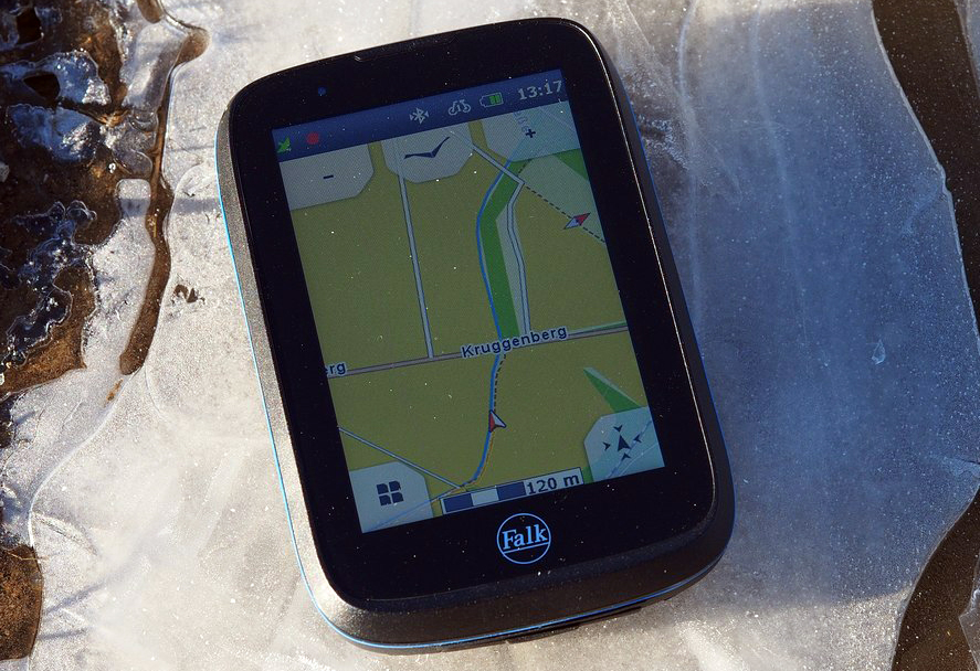

Auch bei leichten Minusgraden war der Tiger gut bedienbar
Auch bei leichten Minusgraden war der Tiger gut bedienbar und hielt lange durch
