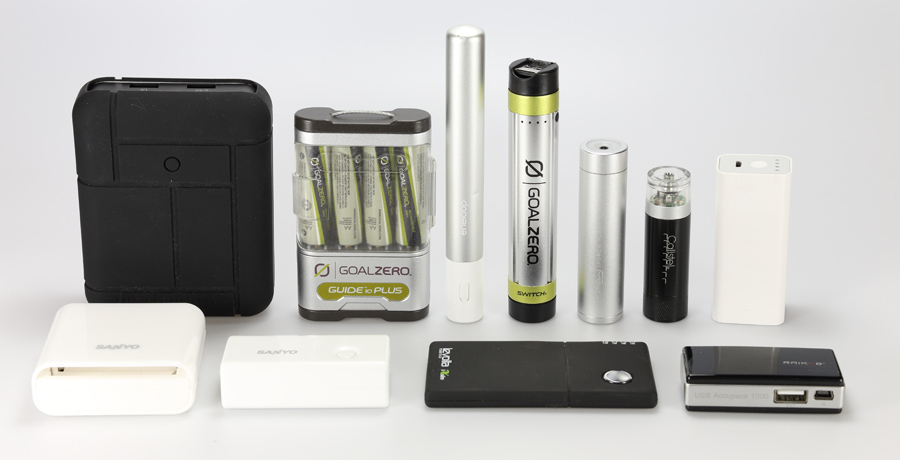

Externe Akkus gibt es in nahezu allen Größen, Formen, Kapaziäten und mit unterschiedlichen Akkutechnologien. Dieser Artikel klärt alle wichtigen Fragen zum Thema externe Akkus und wird fortlaufend erweitert und aktualisiert.
usb_akkus_gruppenbild_2015_

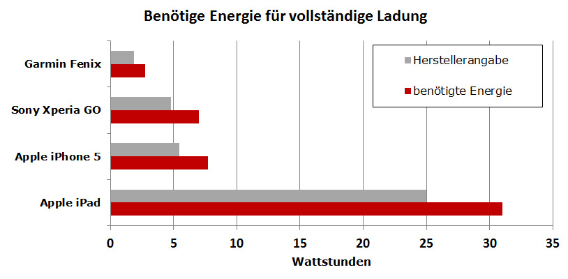

energie_akkuladungDie Kapazität in Wattstunden (Wh) gibt an, welche Menge an Energie gespeichert werden kann. Dieser Wert entscheidet darüber, ob ein angeschlossenes Gerät von einem externen Akku voll- oder nur teilgeladen werden kann. Die Kapazität, welche aus einem Akku entnommen werden kann, hängt von vielen Faktoren ab. Bei normalen Temperaturen (20 °C) ist die Leistung der wichtigste Faktor. Wird der Akku kurz und stark belastet, kann er in der Summe weniger Energie abgeben, als wenn er schwach und lange belastet wird. Zum Vergleichen der Kapazität ist es also wichtig zu wissen, unter welcher Belastung die Kapazität ermittelt wurde. Die rechte Graphik zeigt den Energiebedarf einiger mobiler Geräte. Die Werte sind unter realen Bedingungen gemessen worden.
