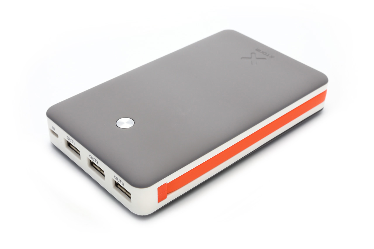

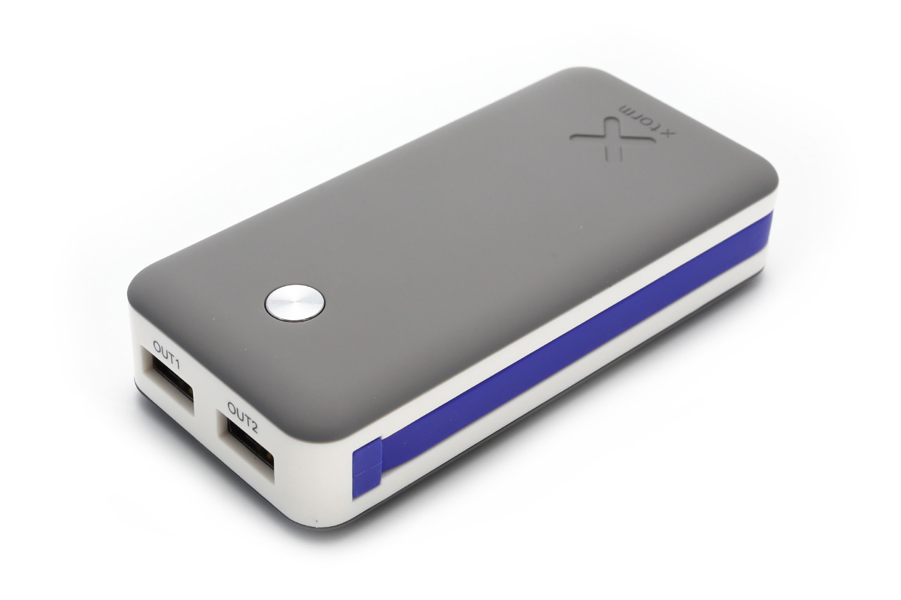

Xtorm Free 15.000
Den Xtorm Free 15.000 haben wir in einem ausführlicher Testbericht vorgestellt: zum Testbericht…
Lieferumfang
  • Xtorm Free 15.000
  • Schutzhülle aus Stoff
  • Ladekabel USB zu Micro-USB
Bezugsquelle Preis
Technische Daten
  • Kapazität 52,4 Wattstunden
  • Maximale Leistung 15,5 Watt (3200 mA)
  • Ladezeit: 10:40 Stunden
  • Gewicht 316 Gramm
  • 3 x Ausgang USB 5 Volt 3 A
  • Eingang Micro-USB 5 Volt 2 A
  • Eingang USB-Kabel 5 Volt 2 A
  • Ladezustandsanzeige über 4 LEDs
 xtorm_free_15000_blank

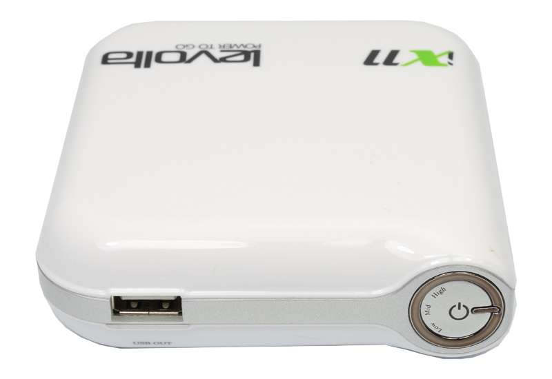

Levolta iX11
Der Levolta iX11 ist ein ausgewachsener Li-Ion Akkulader mit hoher Kapazität, jedoch für seine Größe nur mittlerer Leistung. Die maximale Ausgangsleistung von ca. 5 Watt lädt zwar die meisten Tablets problemlos, allerdings nicht besonders schnell. Im Lieferumfang befindet sich ein Netzladegerät mit 2 A, mit welchem der Akku in ca. 12-14 Stunden geladen werden kann. Der Ladezustand wird mit 3 LEDs nur recht ungenau angezeigt, … zum Testbericht
Lieferumfang
  • Levolta iX11
  • Netzteil 2000 mA
  • Adapterkabel, Mini-USB, Micro-USB
  • Tasche
Technische Daten
  • Kapazität 39,3 Wattstunden
    (lädt iPhone 5 zu 510 Prozent)
  • Maximale Leistung 5,1 Watt
  • Gewicht 283 Gramm
  • Ausgang USB 5 Volt 1000 mA
  • Eingang 5 Volt 2000 mA
  • Ladezustandsanzeige über 3 LEDs
Bezugsquelle Preis

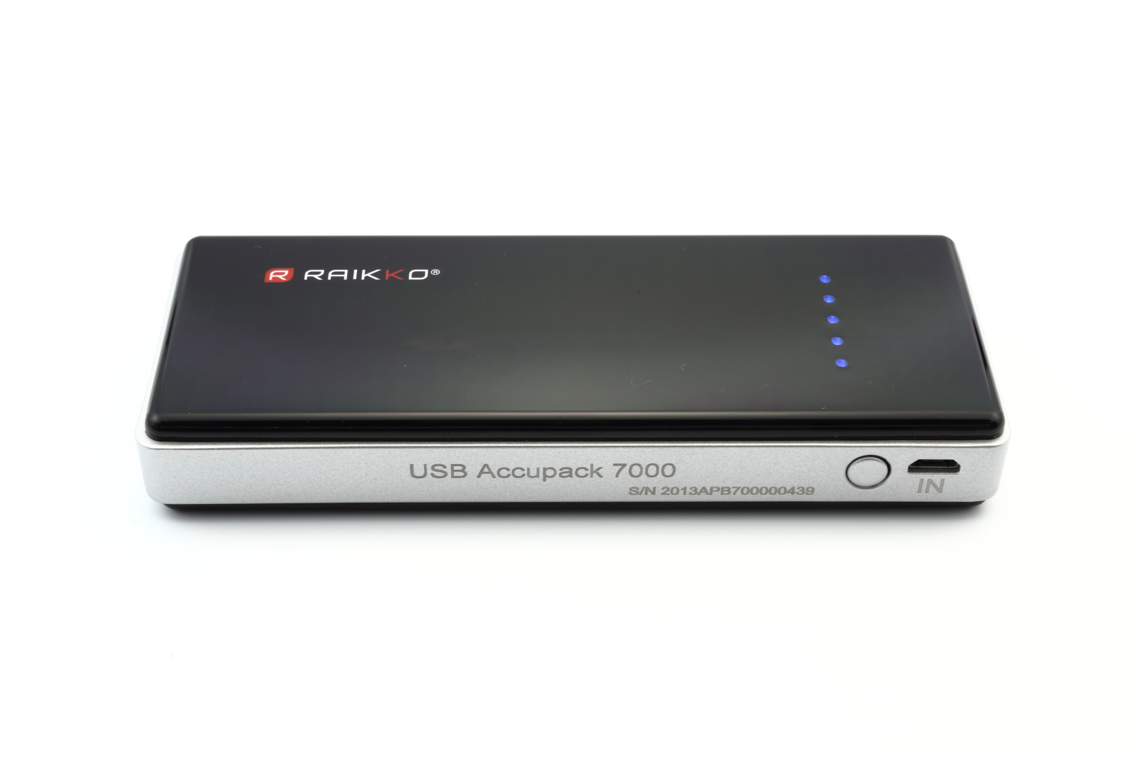

Raikko 7000
Viel Kapazität und gute Verarbeitung für wenig Geld! Das Preis-/Kapazitätsverhältnis ist bei keinem anderen Akku besser. Der Raikko 7000 ist ein solider Akku mittlerer Kapazität und Leistung. Die maximale Ausgangsleistung liegt mit maximal 7,1 Watt (1440 mA bei 4,95 Volt) deutlich unter der Herstellerangabe von 2000 mA für den stärkeren USB-Ausgang. Dafür liegt der zweite USB-Ausgang mit 6,5 (1350 mA) Watt deutlich über den Spezifikationen. Durch die abgerundeten Ecken noch gut in einer Hosentasche zu tragen.
Lieferumfang
  • Raikko 7000 mit Transportbeutel
  • Adapterkabel, iPhone, Samsung D800, Nokia Mini, Mini-USB, Samsung G600
Technische Daten
  • Kapazität 23,1 Wattstunden
    (lädt iPhone 5 zu 307 Prozent)
  • Maximale Leistung 7,1 / 6,5 Watt
  • Gewicht 175 Gramm
  • 1 x Ausgang USB 5 Volt 1000 mA
  • 1 x Ausgang USB 5 Volt 2000 mA
  • Eingang Micro-USB 5 Volt 1000 mA
  • Ladezustandsanzeige über 5 LEDs
Bezugsquelle Preis
  • No products found.
raikko_7000_xl

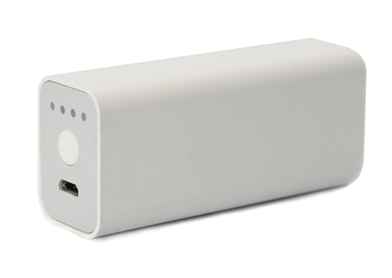

Xtorm Air 6000
Den Xtorm Air 6.000 haben wir in einem ausführlicher Testbericht vorgestellt: zum Testbericht…
Lieferumfang
  • Xtorm Air 6000
  • USB zu Micro USB Kabel
Bezugsquelle Preis
Technische Daten
  • Kapazität: 21 Wattstunden
  • Maximale Leistung:
    13 Watt (2700 mA)
  • Ladezeit: 4:50 Stunden
  • Gewicht: 132 Gramm
  • Ausgang: 2 x USB 2,5 A
  • Eingang: Kabel mit USB-Stecker
 xtorm_free_6000_blank

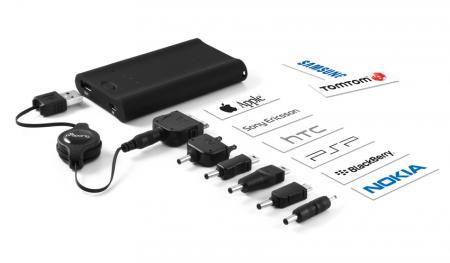

TurboCharger 3400
Der TurboCharger 3400 ist ein externer Akku der mittleren Leistungsklasse. Dank seiner hohen Spannungslage lädt er die meisten Geräte problemlos. Die Leistung von nur 3,9 Watt könnte bei einem Akku dieser Kapazität durchaus höher sein, … zum Testbericht
Lieferumfang
  • TurboCharger 3400
  • aufrollbares Adapterkabel
  • Apple, Sony, Nokia, Mini-USB, Micro-USB, Nintendo
Technische Daten
  • Kapazität 10,8 Wattstunden
    (lädt iPhone 5 zu 140 Prozent)
  • Maximale Leistung 4,0 Watt
  • Gewicht 105 Gramm
  • Eingang Mini-USB 5 Volt 500 mA
Bezugsquelle Preis
turbocharger3400

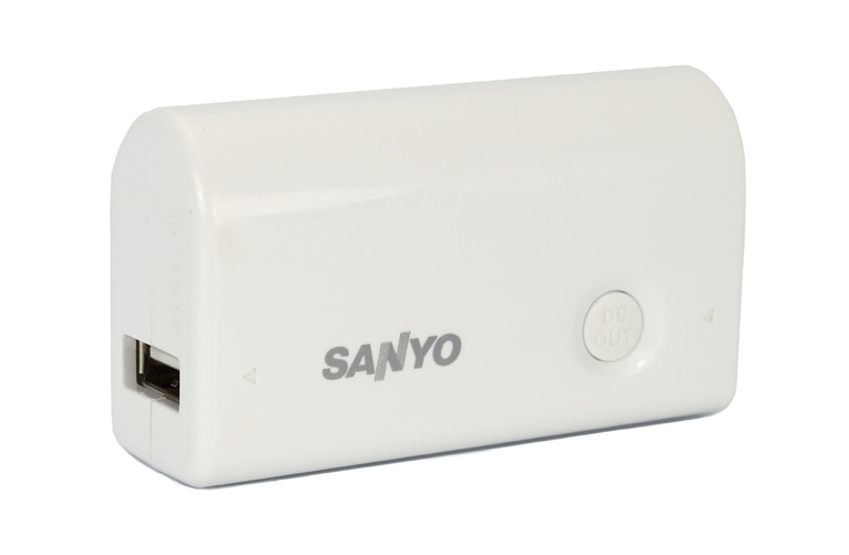

Sanyo Mobile Booster KBC-L3
Der kleine und leichte Akku ist gut verarbeitet und passt durch seine runden Ecken gut in jede Hosentasche. Die Leistung ist jedoch mit nur 2,5 Watt auf dem Niveau einer normalen USB-Schnittstelle und ermöglicht kein Laden von Tablets. Das Gerät verfügt über keine Ladezustandsanzeige, ist jedoch preislich attraktiv.
Lieferumfang
  • Sanyo Mobile Booster KBC-L3
Technische Daten
  • Kapazität 6,8 Wattstunden
    (lädt iPhone 5 zu 88 Prozent)
  • Maximale Leistung 2,5 Watt
  • Gewicht 75 Gramm
  • Ausgang USB 5 Volt 500 mA
Bezugsquelle Preis
sanyo_-kbc-l3_800

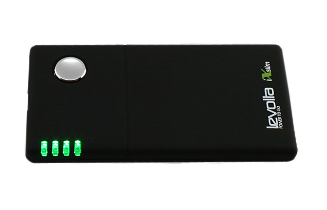

Levolta iXslim Mobile Power
Der Vorteil dieses Akkus ist seine flache Bauform und sein leichtes Gewicht. Der Akku hat nur eine Mini-USB-Buchse, welche gleichzeitig Ein- und Ausgang ist. Ein Adapterkabel ist somit zwingend notwendig. Die Verarbeitung ist nur mittelmäßig. Der Ladezustand wird über vier sehr helle LEDs angezeigt, … zum Testbericht
Lieferumfang
  • Levolate iXslim Mobile Power
  • Adapterkabel
  • Micro-USB, Mini-USB
Technische Daten
  • Kapazität 5,8 Wattstunden
    (lädt iPhone 5 zu 75 Prozent)
  • Maximale Leistung 4,2 Watt
  • Gewicht 60 Gramm
  • Ausgang USB 5 Volt 600 mA
Bezugsquelle Preis
levolta_ixslim_800

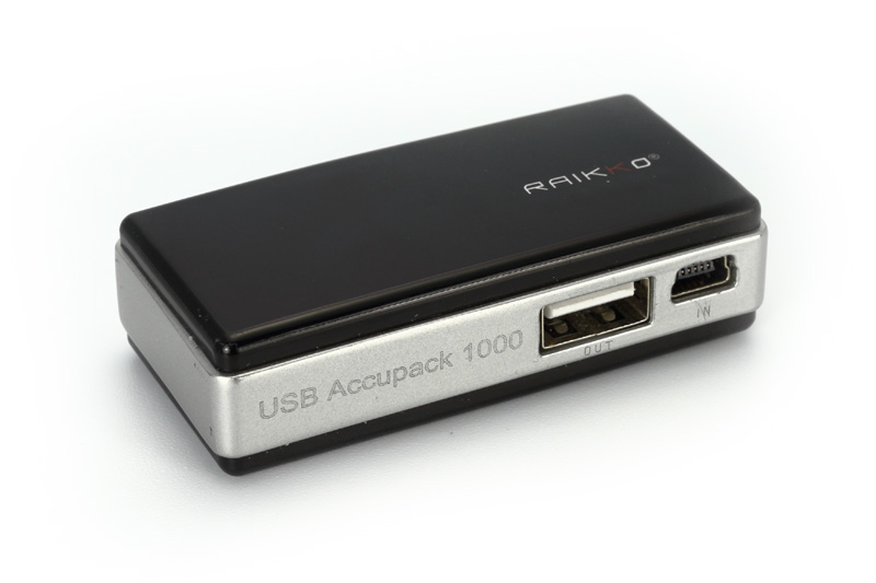

Raikko AccuPack 1000
Das kleinste und leichteste (39 g) von uns getestete Gerät ist ein echter Kraftzwerg. Mit 5,9 Watt Ladeleistung und hoher Spannungslage, lädt er sogar ein iPad 1. Die Energiedichte kommt nicht ganz an größere Modelle heran, und auch die Kapazität reicht mit 3 Wh eher für eine Notladung. Mit einer Ladestandanzeige, einer Standard USB-Buchse und den wichtigsten Adaptern ist der AccuPack 1000 bestens ausgestattet und ebenfalls gut verarbeitet.
Lieferumfang
  • Raikko AccuPack 1000
  • Adapterkabel, Apple, Micro-USB, Mini-USB, Samsung, Nokia, USB-Buchse
Technische Daten
  • Kapazität 3,0 Wattstunden
    (lädt iPhone 5 zu 39 Prozent)
  • Maximale Leistung 6,0 Watt
  • Gewicht 39 Gramm
  • Ausgang USB 5 Volt 750 mA
  • Eingang Mini-USB 5 Volt 800 mA
Bezugsquelle Preis
raikko_1000_800
