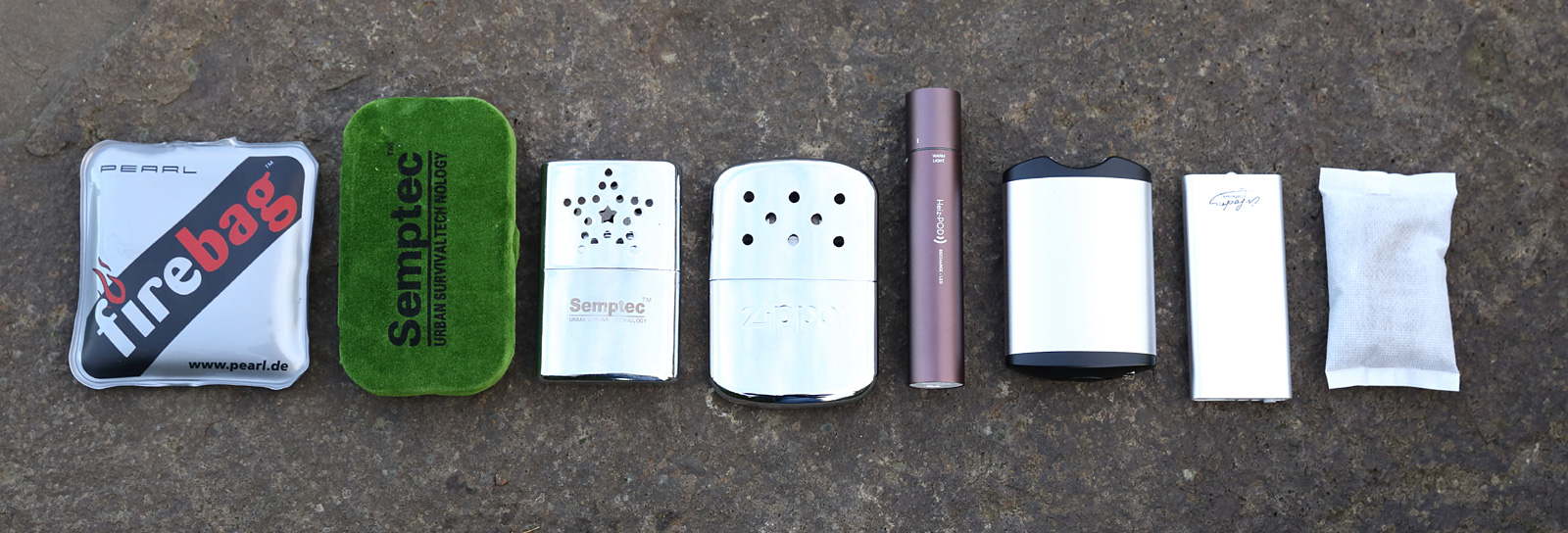

Gruppenbild von links nach rechts:
Pearl firebag – Semptec (Benzin) – Semptec (Kohle) – ZIPPO – HEIZ-POD – ProIdee Akku – Pearl inFactory – Pearl newgen medicals
taschenwaermer_gruppenbild
Die Kapazität in Wattstunden wurde theoretisch ermittelt, indem die Energiedichte von Lithium-Ionen-Akkus, Benzin, Aktivkohle bzw. die Reaktionsenergie von Oxidation bzw. Salzkistallisation berechnet wurde. Die Werte sind daher nur Näherungswerte, die durch unsere Testreihe jedoch bestätigt wurden! Alle Testkandidaten gleichen ihre Stärken und Schwächen mehr oder weniger aus, daher liegt das Endergebnis aller Produkte nicht weit auseinander, obwohl die Produkte sehr unterschiedlich sind. Wichtiger als das Gesamtergebnis sind daher die persönlichen Anforderungen und Erwartungen an einen guten Taschenwärmer!
