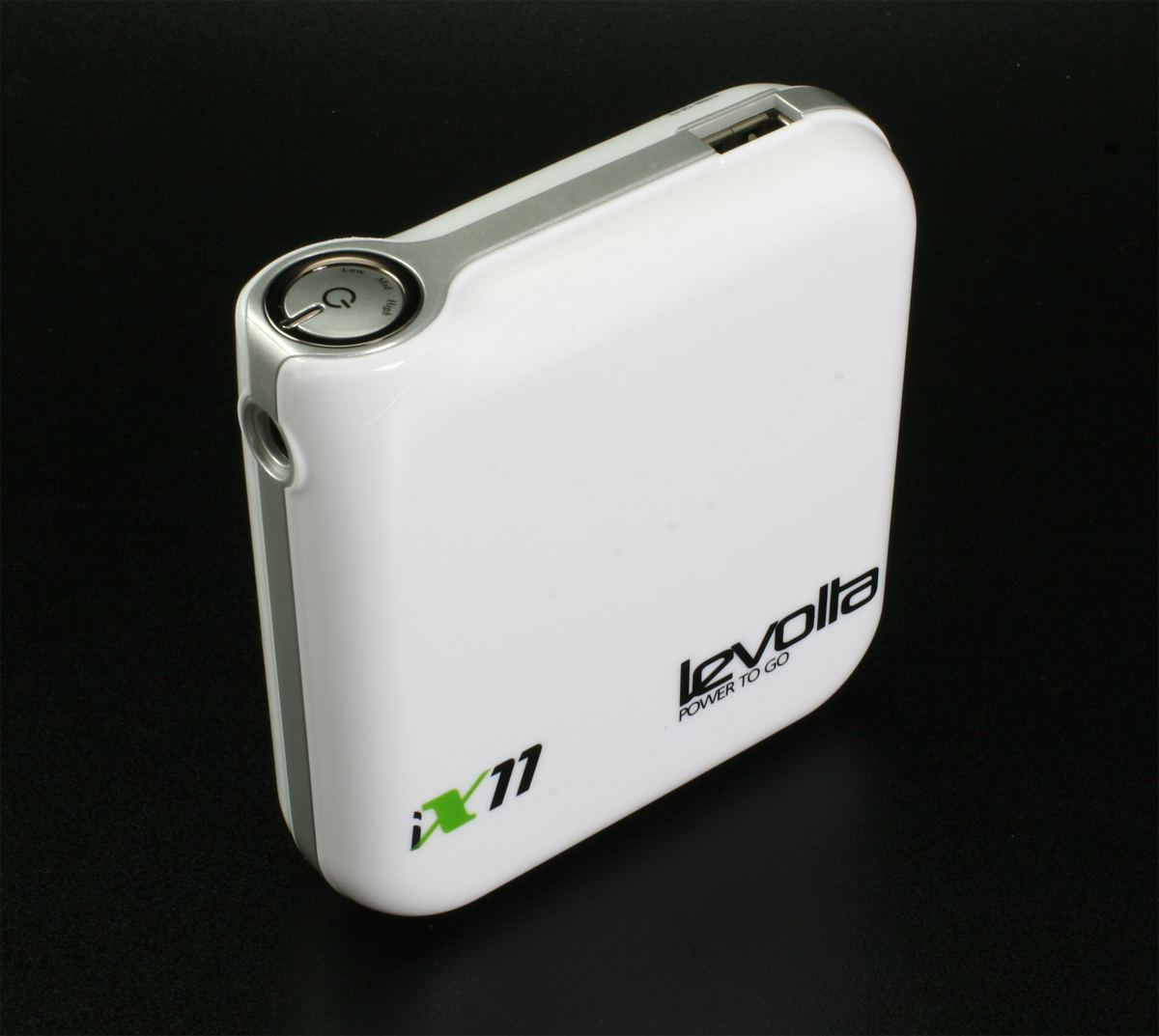

Das Levolta iX11 hat die höchste Kapazität der Levolta iX-Serie. Mit 285 g wiegt es jedoch auch mehr als zwei iPhone 4G. Durch seine abgerundete Form lässt es sich jedoch gerade noch in einer Hosentasche unterbringen. Material und Verarbeitung machen einen sehr hochwertigen Eindruck. Der Ladezustand wird über 3 LEDs angezeigt.

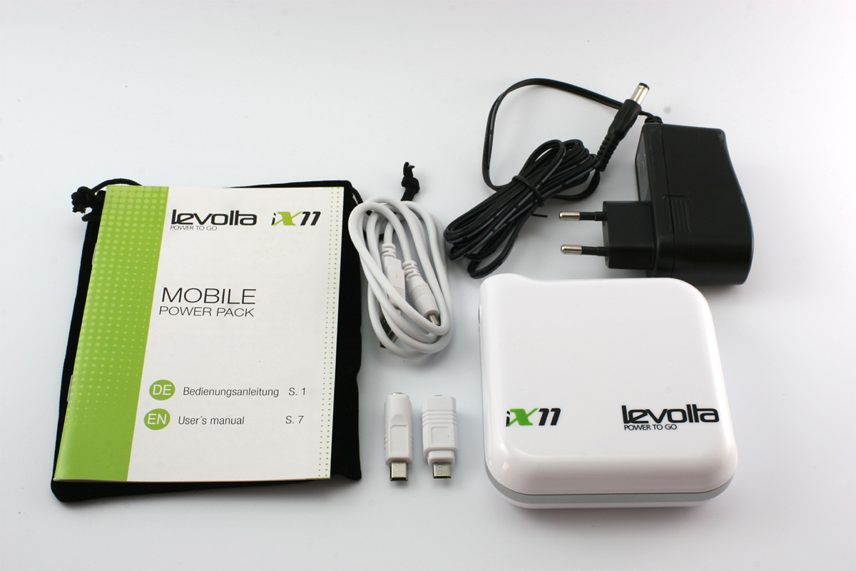

Im Gegensatz zu den meisten (kleineren) externen Akkus, kann das iX11 nicht über USB geladen werden. Levolta liefert daher ein extra Netzteil zum Laden des Akkus. Der Grund wird schnell klar, selbst mit einer Ladeleistung von 2A (2000 mA) dauert es 12-14 h bis das Gerät komplett aufgeladen ist. Die lange Ladezeit ist ein echter Nachteil, denn der eingebaute Akku könnte sicher auch wesentlich mehr Ladestrom vertragen, aber natürlich würde das den Preis für Netzteil und Ladeelektronik in die Höhe treiben.
Der Ausgang wird über eine USB-Buchse realisiert. Levolta legt ein USB-Kabel mit Mini- und Micro-USB Adpater bei. Etwas wenig für ein Gerät dieser Preisklasse, zumindest ein Apple-Dock-Connector wäre schön gewesen. Eine kleine Schutztasche und ein kleines Handbuch runden den Lieferumfang ab.
