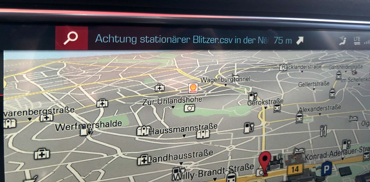

Installation im Fahrzeug
  • Im Fahrzeug auf NAV Sonderziele Suche in der Nähe Portal-Sonderziele Liste aktualisieren gehen.
  • Gegebenenfalls muss nun der Pairing Code eingegeben werden.
  • Nun Online-Update Portal Ziele Downloaden wählen.

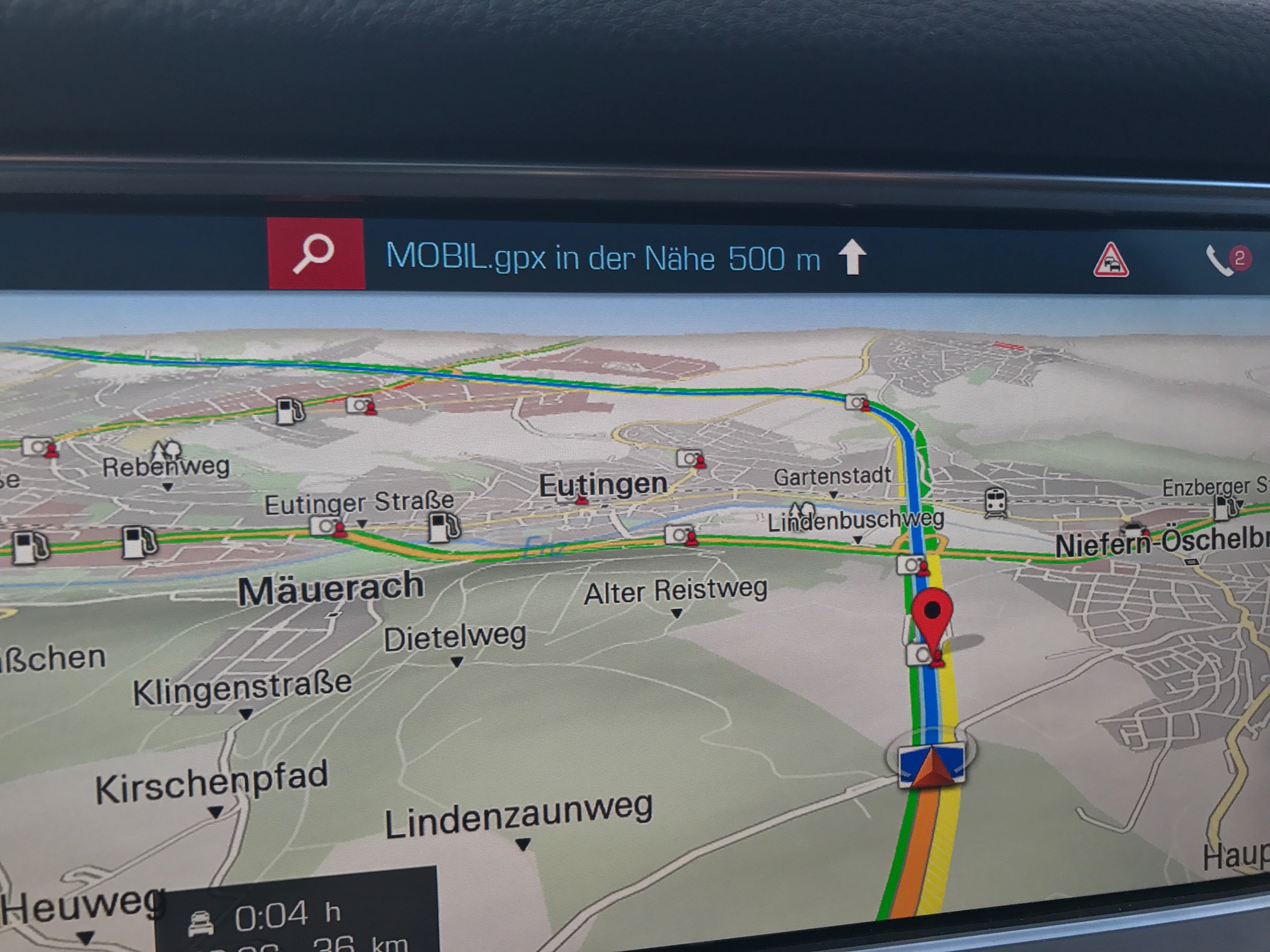

  • Zur Anzeige der eigenen Sonderziele auf der Karte muss unter MAP OPT Set Map Kartenansicht Kartenebenen bei Sonderziele der Haken gesetzt und Neue Sonderziele ausgewählt werden.
  • Eine Warnung bei Annäherung kann unter MAP OPT SET MAP Hinweise Annäherungshinweise für Sonderziele konfiguriert werden.
    Annäherungshinweise aktivieren und Hinweiston abspielen anhaken und dann weiter unter Sonderziele konfigurieren Portal Sonderziele die neue heruntergeladenen Ziele anhaken.

  1. Super tolle Anleitung bis auf die Konfiguration der Annäherung. So wie hier beschrieben wir die Annäherung der Hand an den Touchscreen konfiguriert.
    Eine Warnung bei Annäherung kann unter „MAP“ -> „OPT“ -> „SET MAP“ -> „Hinweise“ -> „Annäherungshinweise für Sonderziele“ konfiguriert werden.
    „Annäherungshinweise aktivieren“ und „Hinweiston abspielen“ anhaken und dann weiter unter „Sonderziele konfigurieren“ -> „Portal Sonderziele“ die neue heruntergeladenen Ziele anhaken.
