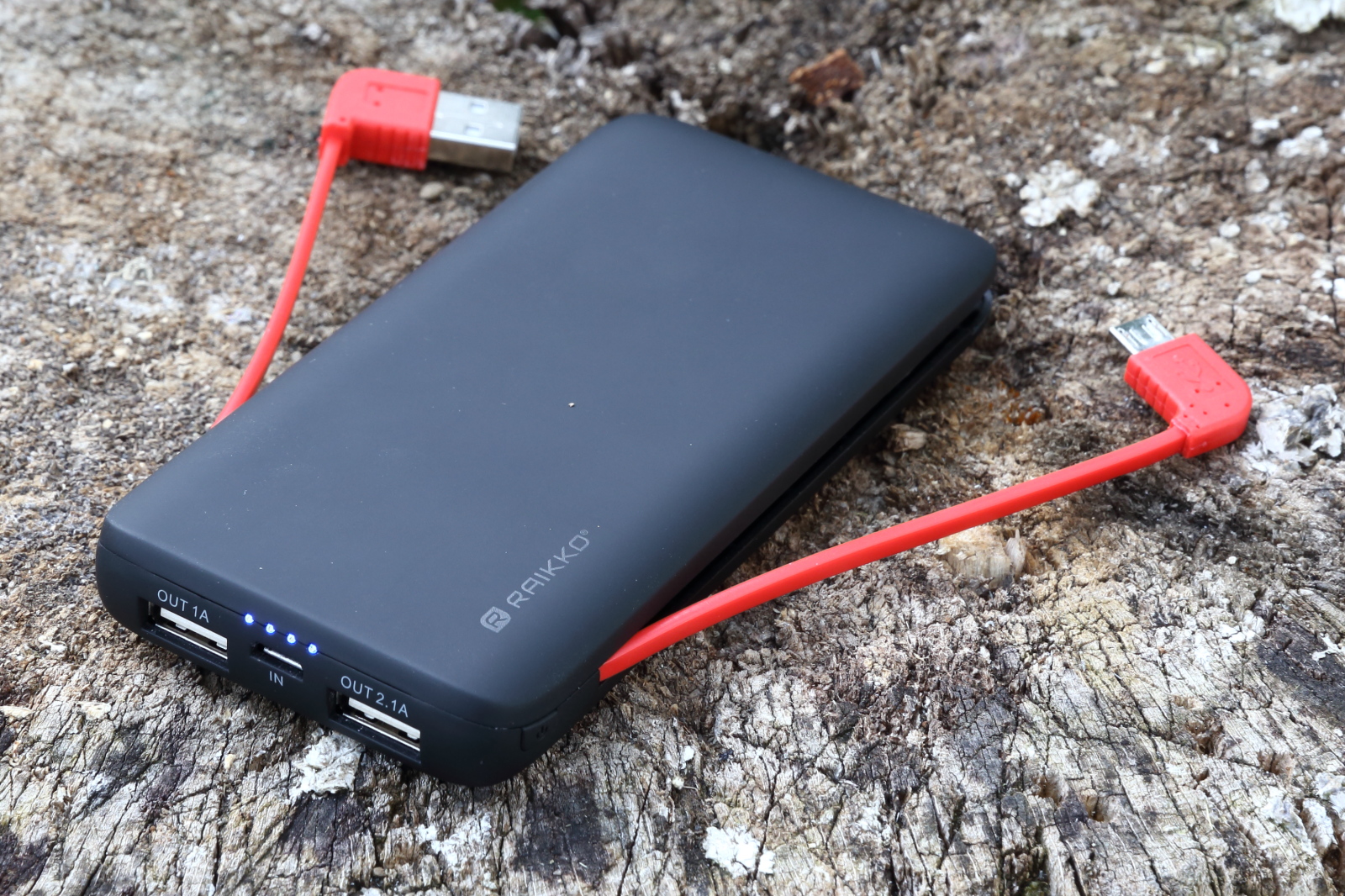

Der Raikko USB AccuPack 6000 ist ein Akkupack mittlerer Größe (125 x 61 x 16 mm). Er hat in etwa die Abmessungen von zwei übereinanderliegenden Apple iPhone 5S. Der Akku wiegt knapp 150 Gramm und lässt sich dank seiner abgerundeten Ecken noch bequem in der Tasche tragen. Die Oberfläche ist aus leicht gummiertem Kunststoff und wenig anfällig für Kratzer. Auch wenn das Gerät nicht speziell für den Outdoorbereich gemacht ist und somit auch nicht wasserdicht ist, wirkt es durchaus robust.

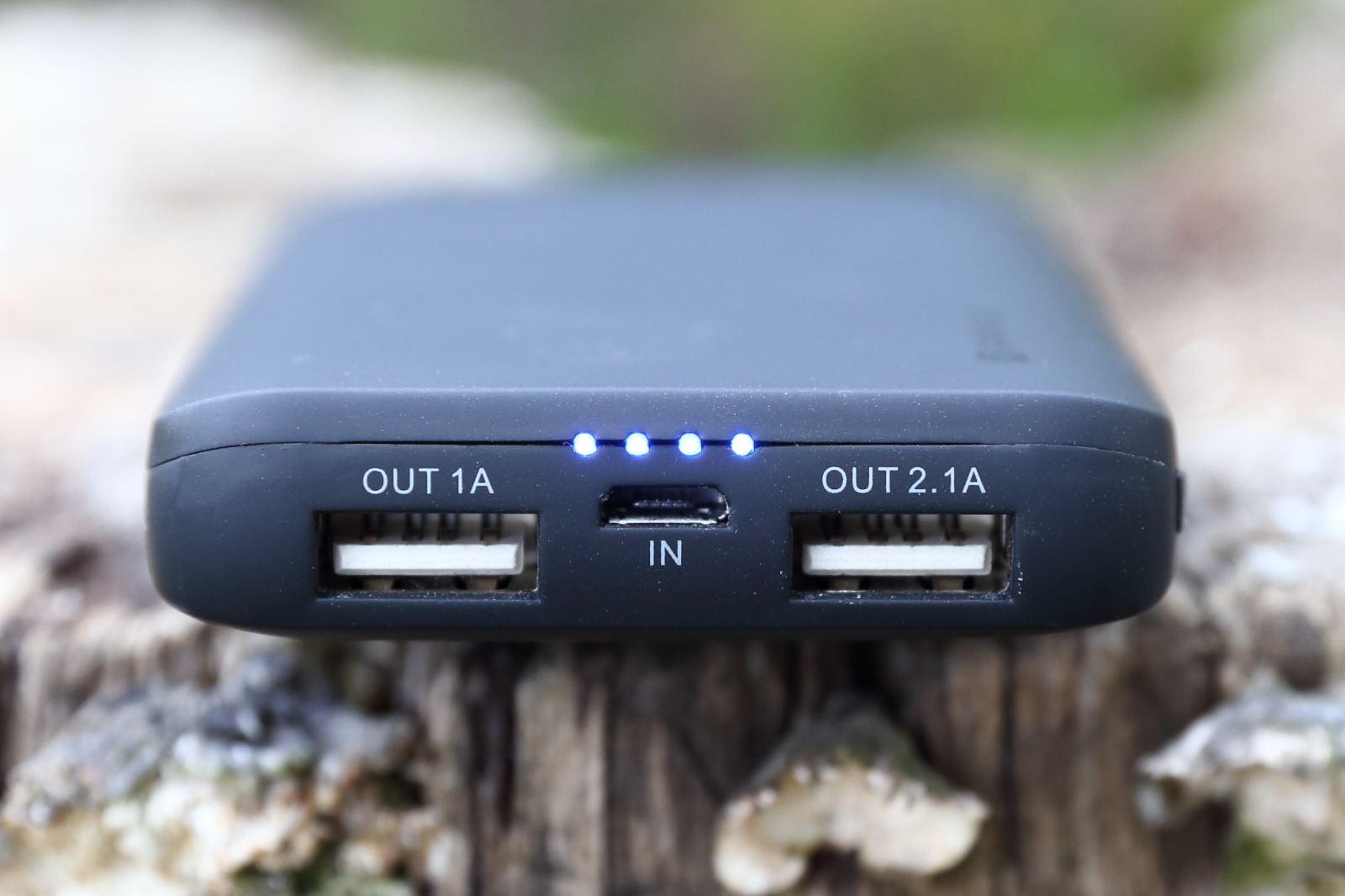

Der Ladezustand kann per Tastendruck über vier kleine LEDs abgelesen werden. Der Akku liefert erst Strom, nachdem er über einen kleinen Taster eingeschaltet wurde. Der Akku schaltet sich automatisch aus, wenn der Strom unter ca. 50 mA fällt und verhindert so das Überladen von angeschlossenen Akkus.
Ladekabel eingebaut

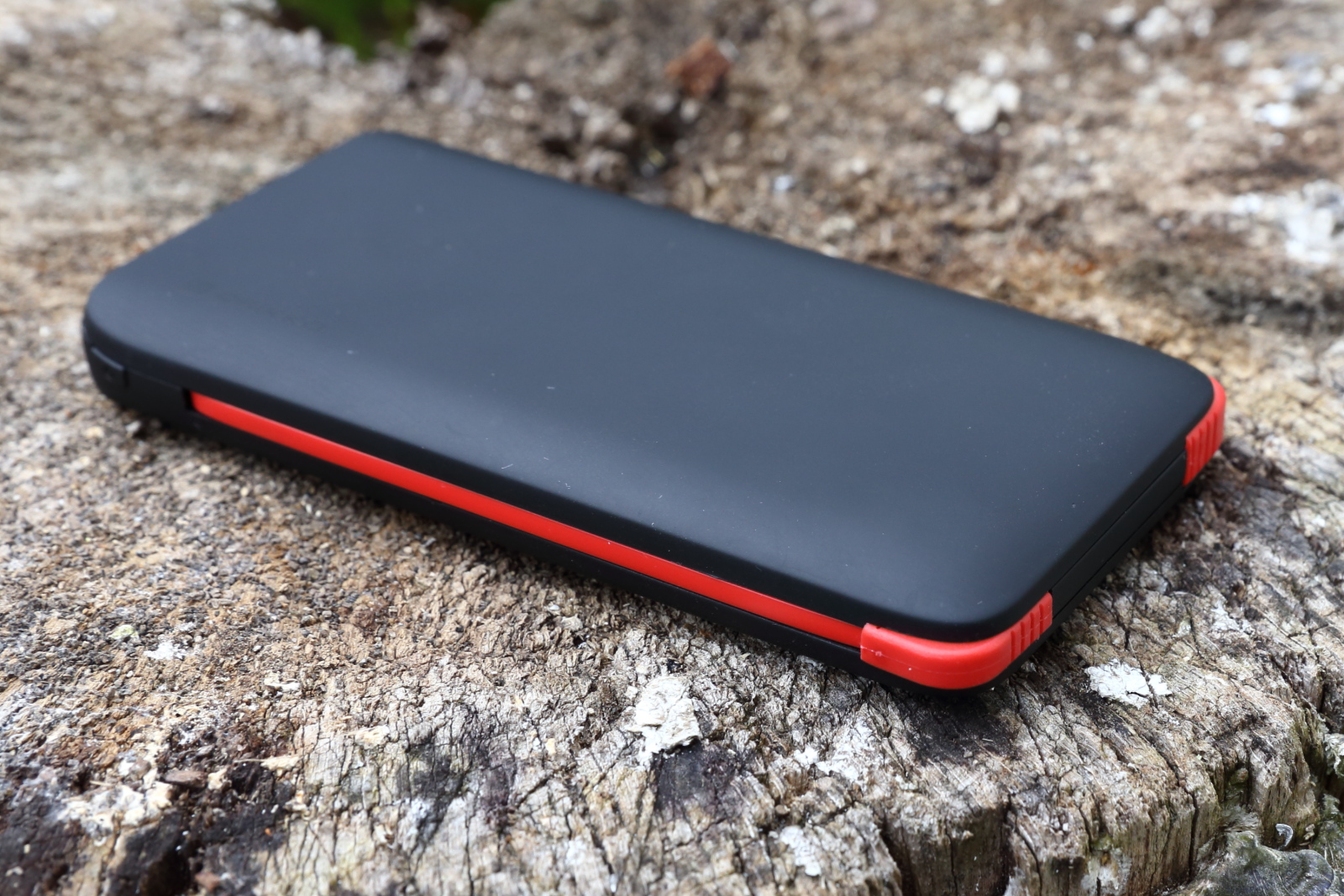

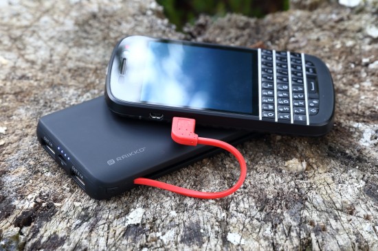

Das Besondere am Raikko USB AccuPack 6000 sind seine zwei Ladekabel. Die Ladekabel sind seitlich im Gerät versenkt. Die Stecker sitzen recht stramm und es besteht daher keine Gefahr, dass die Kabel sich ungewollt lösen oder beim Transport des Akkus stören. Beide Kabel haben eine Länge von ca. 9 cm und ermöglichen so das Laden- und Entladen des Akkus. Zum Aufladen des Akkupacks kann deshalb das eingebaute Kabel mit USB-Buchse verwendet werden, zum Laden von Geräten über den Akkupack steht das zweite Kabel mit Mirco-USB-Stecker zur Verfügung. Natürlich gibt es auch die Möglichkeit, auf die eingebauten Kabel zu verzichten und stattdessen (oder parallel) die zwei USB-Buchsen-Ausgänge mit passenden Ladekabeln (z.B. für iPhone) zu verwenden. Auch kann das Laden des Akkupacks alternativ zum eingebauten Kabel über die Micro-USB-Buchse direkt am Akku erfolgen.
Im Alltag hat sich der Akku mehr als bewährt. Die Notwendigkeit extra Ladekabel mitzuführen, war immer einer der Punkte, die den Einsatz von zusätzlichen Akkus umständlich gemacht hat. Mit dem Raikko USB AccuPack 6000 muss man sich über vergessene Kabel keine Gedanken machen und hat somit eine kompakte Lösung. Das ganze Konzept geht natürlich nur dann voll auf, wenn man vor allem Geräte mit Micro-USB-Buchse verwendet. Für das iPhone mit Lightning-Stecker benötigt man natürlich weiterhin ein spezielles Ladekabel oder besser ein Micro-USB auf Lightning-Adapter.
