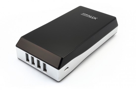

Der XTPower MP-4U20000 ist mit seinen vier USB-Ausgängen eine gruppentaugliche Energiestation! Mit einem Gewicht von 463 Gramm und seinen Abmessungen von 148 x 79 x 36 mm fühlt sich der MP-4U20000 eher in einer Akten- als in der Hosentasche wohl. Die glänzende Lackoberfläche sieht edel und hochwertig aus, kann aber schnell verkratzen und zieht Schmutz und Fingerabdrücke magisch an. Vier blaue LEDs informieren über den Ladezustand. Ein kleiner Taster neben den LEDs aktiviert die USB-Ausgänge. Im Lieferumfang befinden sich die gleichen Adapter wie bei dem MP3000M (siehe Seite 2).

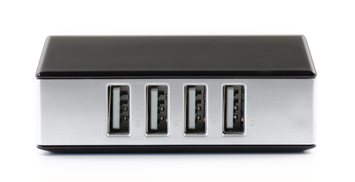

Die Besonderheit des MP-4U20000 sind die vier parallel nutzbaren USB-Ausgänge. Spätestens mit dem MP-4U20000 hat man unterwegs immer eine Lademöglichkeit an Freunde zu vergeben und wird zur geschätzten Melkkuh …

Ausgangsleistung
mp20000_usbXTPower gibt die Ausgänge mit folgenden technischen Daten an:
  • 0,5 A bei 5 Volt
  • 1,0 A bei 5 Volt
  • 1,3 A bei 5 Volt
  • 2,1 A bei 5 Volt
Alle Ausgänge übertreffen die Spezifikation des Herstellers deutlich. Die maximale Leistung am 2,1-A-Ausgang haben wir mit
  • 3,60 A bei 4,68 Volt = 16,73 Watt gemessen.
Auch die anderen Ausgänge erreichen annähernd die gleiche Leistung!
Achtung: Alle Ausgänge scheinen sich diese Spitzenleistung zu teilen! Die Gesamtlast an allen vier USB-Ausgängen kann 3,5 A nicht überschreiten und damit liegt das Gerät insgesamt unter der Spezifikation (0,5 A + 1,0 A + 1,3 A + 2,1 A = 4,8 A).
Auch wenn nicht alle USB-Ausgänge mit der maximalen Leistung gleichzeitig genutzt werden können, so steht mit insgesamt 3,55 A (3550 mA) eine sehr hohe Leistung zur Verfügung. Selbst wenn alle vier Ausgänge genutzt werden, reicht die Leistung der einzelnen Ausgänge gut aus, um Smartphones zügig zu laden. Nutzt man nur einen Ausgang, können auch Tablets problemlos mit maximal möglicher Geschwindigkeit geladen werden.
Die Spannung an den USB-Ausgängen steht erst nach Drücken des Tastschalters zur Verfügung. Die minimale Ausgangsleistung liegt bei ca. 95 mA und ist damit deutlich höher als bei den meisten kleineren Akkus. Die Folge: Kleine Verbraucher (kleine Schaltungen auf 5-Volt-Basis, Datenlogger etc.) mit geringer Stromaufnahme können nicht am MP-4U20000 betrieben werden. Aber auch normale Geräte, die in der Endphase ihres Ladevorganges nur noch kleine Ströme von weniger als 100 mA aufnehmen, können nicht vollständig geladen werden. Eine Garmin Fenix z.B. wird nur zu 98 % geladen. Bei den meisten Geräten wie Smartphones und Tablets spielt dieser Umstand jedoch keine Rolle und eine Vollladung auf 99,9 oder 100 Prozent ist die Regel.

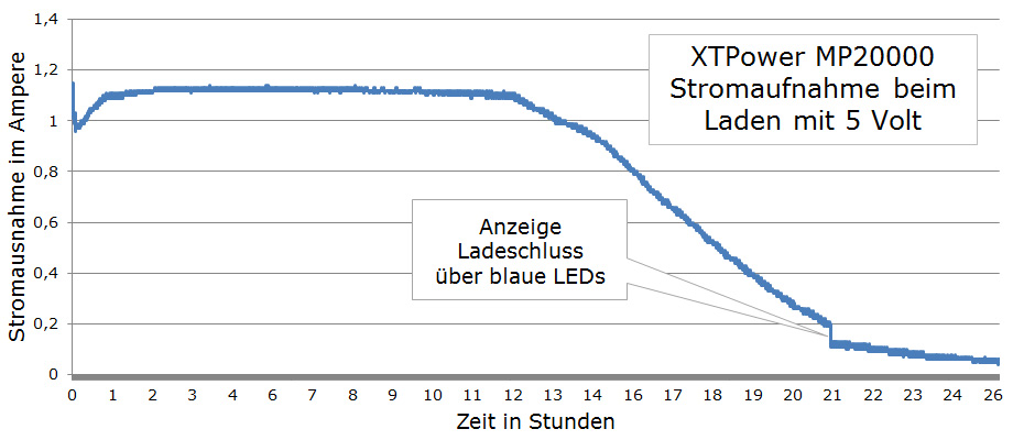

Der XTpower MP-4U20000 wird über eine Micro-USB-Buchse wieder aufgeladen. Die maximale Stromaufnahme beim Laden mit 5 Volt haben wir mit 1150 mA gemessen. Der Hersteller gibt 1000 – 1500 mA an.
Bei einer Spannung von 5 Volt benötigt der MP-4U20000 in unseren Tests 21:03 Stunden, bis der Akku über die vier blauen LEDs meldet, dass er vollständig geladen wurde. Wir haben jedoch festgestellt, dass der Akku noch weitere 3 Stunden, also insgesamt 24 Stunden Strom aufnimmt.
  • Eingangsleistung 1150 mA bei 5 Volt
  • Ladedauer 21+ Stunden
Die lange Ladezeit macht das Problem größerer Akkus deutlich, die über eine 5-Volt-Spannung geladen werden. Ladezeiten von bis zu 24 Stunden sind ein Problem. Bei einer derart hohen Kapazität sollte der Akku mit einer höheren Ladespannung auch über ein Netzteil geladen werden können!
