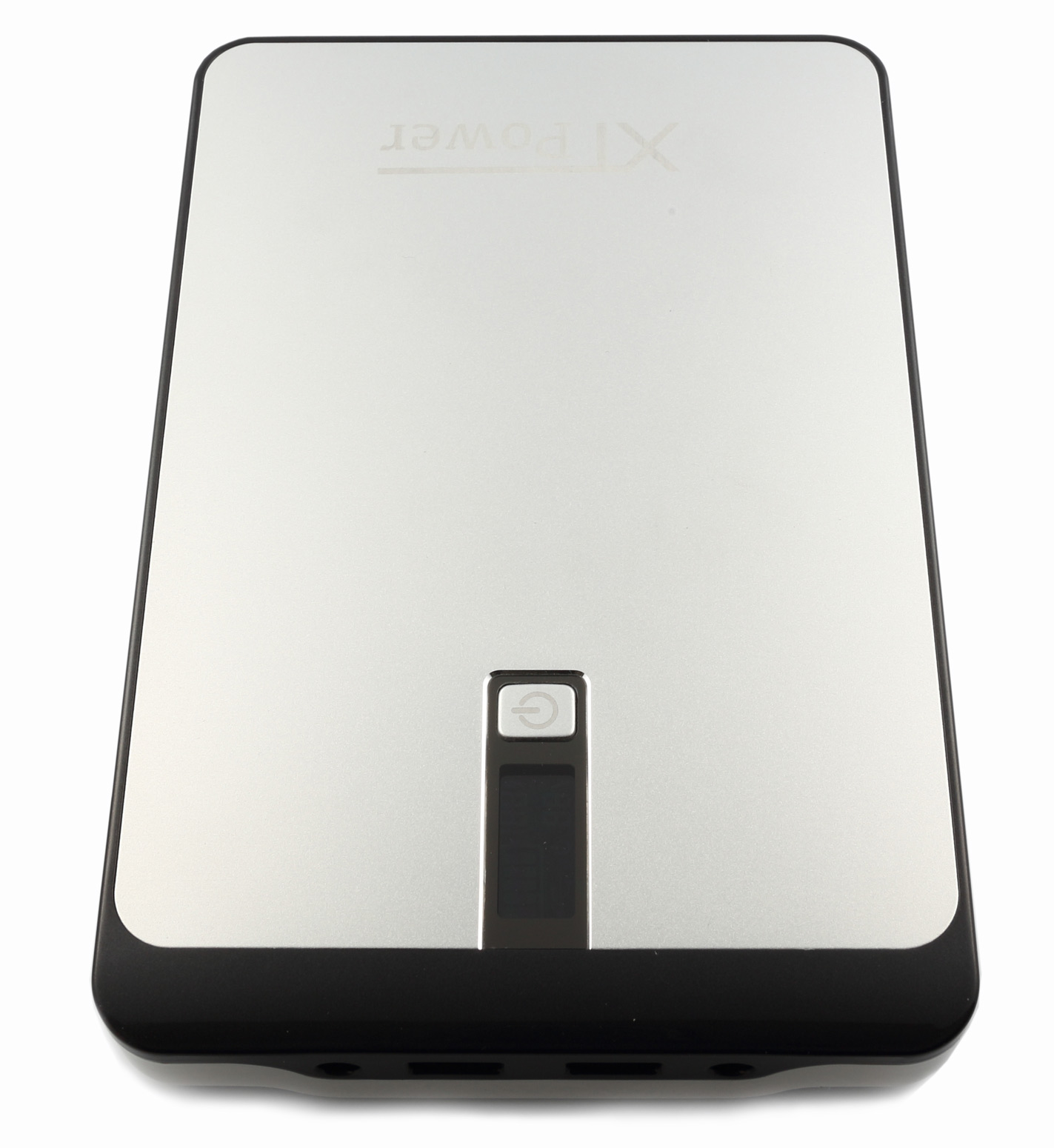

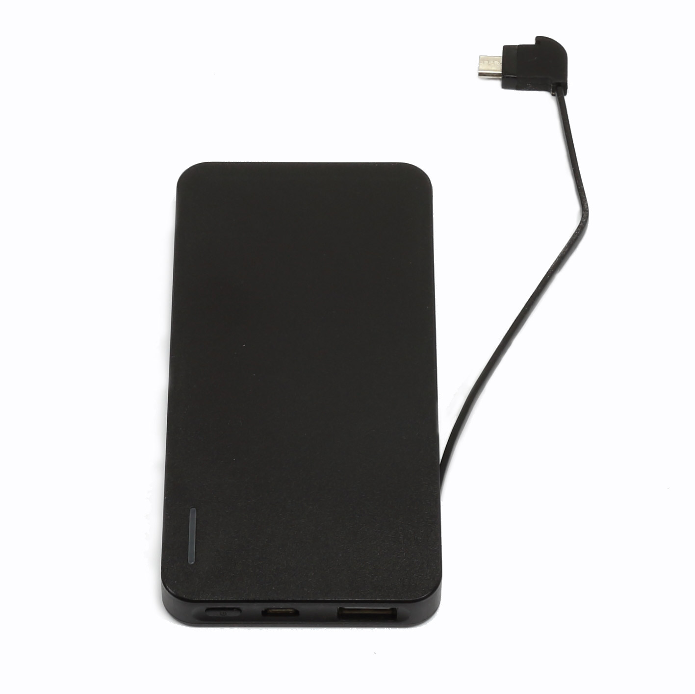

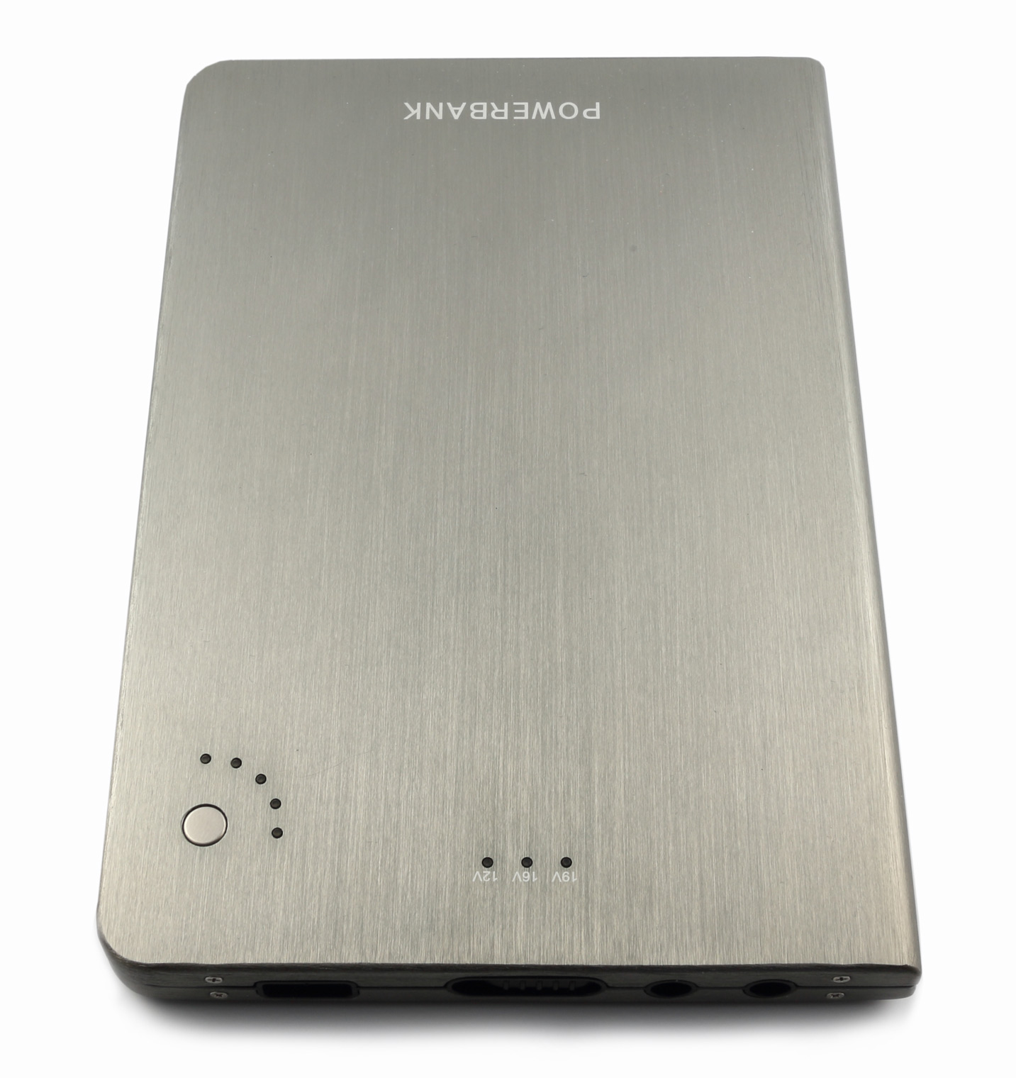

Wir haben vier Modelle getestet, die jedes für sich genommen ein Alleinstellungsmerkmal bietet:
MP-3000 MP-4U20000 MP-16000 MP-32000
11,1 wh*
5 Volteingebautes
Micro-USB-Kabel
74 wh.*
5 Volt4 USB-Ausgänge
59,2 wh*
5/12/16/19 Volt
extrem flaches Metallgehäuse
14 mm
118,4 wh*
5/9/12/16/19/20 Volt
maximale
Kapazität und Digitalanzeige
xrpower_mp3000
xrpower_mp20000
xrpower_mp16000_b xrpower_mp32000_b

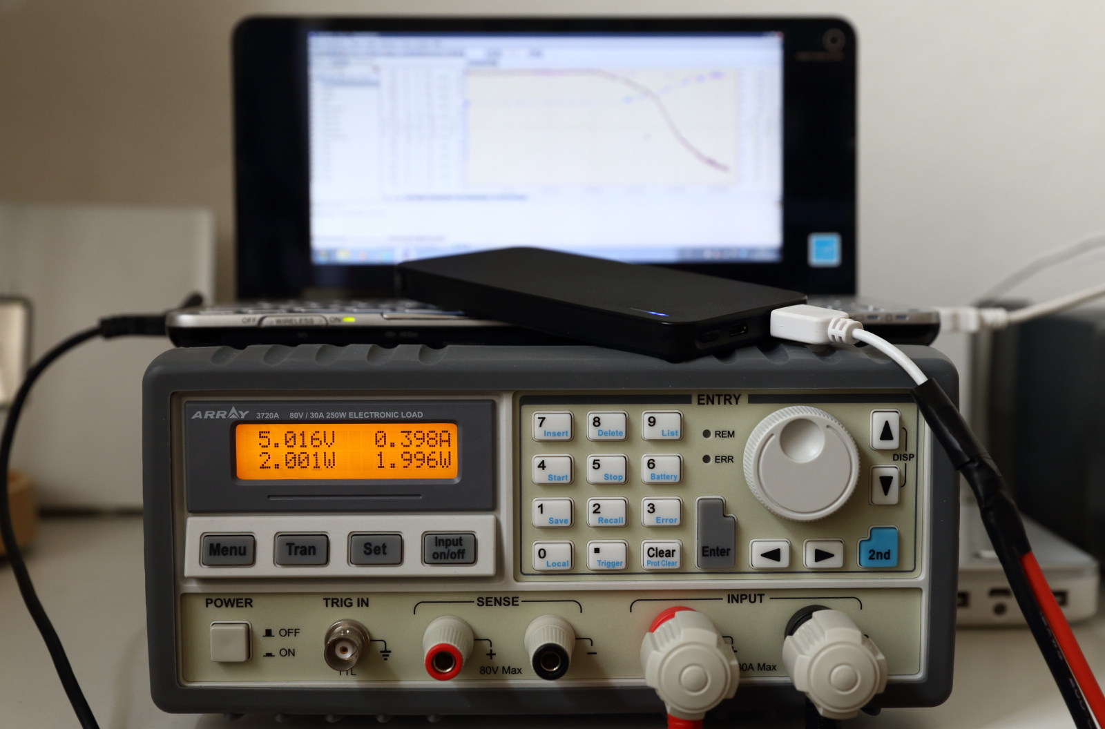

Wir haben in diesem Test die Herstellerangaben in Bezug auf die Kapazität und die Aus-/Eingangsleistung überprüft. Dazu verwenden wir eine elektronische Last:
elektronische _lastElektronische Last Array 3720A
