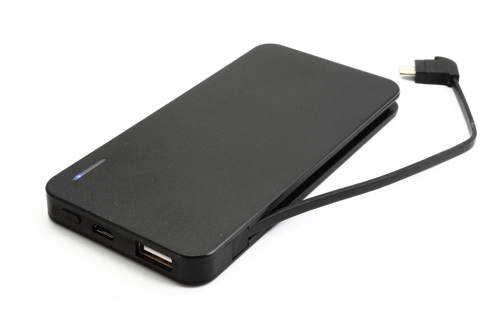

Der XTPower MP-3000M ist ein kleiner, leichter und besonders flacher (10 mm) Akku. Er ist aus robustem Kunststoff gefertigt, unempfindlich gegenüber Kratzern und macht einen soliden Eindruck.
Der MP-3000M verfügt über zwei Ausgänge, eine USB-Buchse und ein integriertes, ca. 15 cm langes Ladekabel mit Micro-USB-Stecker. Beide Ausgänge können parallel genutzt werden.
Das Ladekabel sitzt stramm um den Akku und stört weder Optik noch Komfort. Ein im Akku integriertes Ladekabel hat sich in der Praxis als überaus nützlich erwiesen, spart es doch die Suche nach einem passenden Kabel.

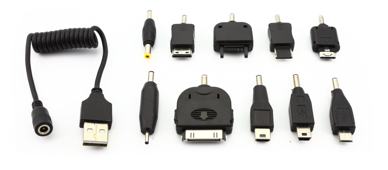

Geladen wird der XTPower MP-3000M über eine Micro-USB-Buchse. Im Lieferumfang befinden sich viele Adapter: 2 x Samsung , PSP, Nokia, LG, Mini-USB, Micro-USB, Apple 30-Pin, SonyEricsson, NDSL und ein Adapterspiralkabel.
xtpower_mp3000m_adapter

XTPower gibt die Kapazität des MP-3000M mit 3000 mAh bzw. 11,1 Wattstunden an. Diese Kapazität haben wir bei einer kontinuierlichen Entladeleistung von 2 Watt nicht ganz erreicht. Die von uns gemessene nutzbare
  • Kapazität liegt bei 10,3 Wattstunden.
Die Kapazität reicht aus, um z.B. ein iPhone 5 zu gut 130 % zu laden. Bei einem Gewicht von 99 Gramm erreicht der MP3000M somit trotz des Kabel-Zusatzgewichtes eine gute Energiedichte von 10,4 Wattstunden pro 100 Gramm.
