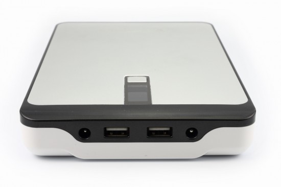

mp32000_lcdDer XTPower MP-32000 hat die höchste Kapazität aller XTPower-Akkus. Das Gewicht des Akkus ist mit 814 Gramm höher, als das vieler Tablets. Auch die Abmessungen von 185 x 124 x 27 mm wecken zumindest hohe Erwartungen an die Kapazität. Das Gehäuse besteht aus viel Kunststoff, nur an der Oberseite ist eine Zierfläche aus Leichtmetall aufgebracht. Auch wenn der Akku hochwertig verarbeitet ist, gegenüber dem MP16000 wirkt das Design etwas weniger schick.
Über ein beleuchtetes LCD-Display wird der Akkustand in Prozent und die ausgewählte Ausgangsspannung angezeigt. Neben zwei 5-Volt-USB-Ausgängen steht ein Rundsteckerausgang mit wahlweise 9, 12, 16, 19 oder 20 Volt zur Verfügung. Die mitgelieferten Adapter sind mit denen des MP16000 identisch und ermöglichen es, nahezu jedes Tablet, Notenbook und andere Verbraucher im Spannungsbereich zu laden bzw. direkt zu betreiben. Die zum MP16000 beschriebenen Probleme mit der Adapter-Kabel-Verbindung gelten somit auch für den MP-32000.

XTPower gibt für den MP-32000 eine Kapazität von 32000 mAh bei 3,7 Volt bzw. 118,4 Wattstunden an. Wir haben bei kontinuierlicher Entladung folgende Werte gemessen:
  • Entladung über USB-Ausgang mit 2 Watt: 122,2 Wattstunden
  • Entladung 19-Volt-Ausgang mit 50 Watt: 121,6 Wattstunden
Damit liegt der MP-32000 deutlich über den Herstellerangaben, bei Powerbanks ein sehr untypischer, aber um so erfreulicherer Umstand. Die Kapazität ist riesig und lädt selbst die größten Laptops 1-2 x komplett auf. Ein iPhone 5 lässt sich sogar über 15 x vollständig laden.
Bei dieser Kapazität wird deutlich, dass die Zielgruppe weniger aus Smartphone-, sondern viel mehr aus Laptop- und Tabletnutzern besteht.
Die Energiedichte liegt mit gut 15 Wattstunden pro 100 Gramm sehr hoch und erreicht die höchsten Werte aller von uns getesteten Li-Ionen-Akkus.

Der Hersteller gibt eine Ausgangsleistung von 2,1 / 1 A für die 5-Volt-USB-Ausgänge und 4 A bzw. 60 Watt für die Ausgänge von 9 bis 20 Volt an. Wir haben folgende maximale Leistungen gemessen:
  •   5 Volt Ausgang: 3100 mA bei   4,63 Volt = 14,35 Watt (Ausgänge zusammen)
  •   9 Volt Ausgang: 4800 mA bei   8,85 Volt = 42,48 Watt
  • 12 Volt Ausgang: 4800 mA bei 11,92 Volt = 57,22 Watt
  • 16 Volt Ausgang: 4700 mA bei 16,02 Volt = 75,29 Watt
  • 19 Volt Ausgang: 4000 mA bei 18,85 Volt = 75,40 Watt
  • 20 Volt Ausgang: 3800 mA bei 19,89 Volt = 75,58 Watt
Diese hohen Ausgangsleistungen werden in der Regel nicht benötigt, die meisten Laptopnetzteile haben geringere Ausgangsleistungen. Das bedeutet, der Laptop wird über den MP32000 gleich schnell oder sogar schneller geladen. Bei dieser Ausgangsleistung kommen die Steckverbindung und das Kabel an Grenzen und sind durch die Kabel- und Übergangswiderstände bereits deutlich erwärmt. Die vom Hersteller angegebene Ausgangsleistung wird, wie bereits die Kapazität, deutlich übertroffen!
Eine minimale Ausgangsleistung gibt es nicht, der Akku kann also problemlos auch 5-Volt-Kleinstverbraucher versorgen. Ein Pufferbetrieb (Laden-/Entladen gleichzeitig) ist ebenfalls möglich.
