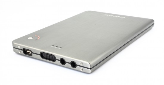

Der XTPower MP-16000 ist ein besonders flacher Akku und liefert neben einer 5-Volt-USB-Spannung auch wahlweise 12, 16 oder 19 Volt. Die Abmessungen von 183 x 125 x 14 mm und das Gewicht von 532 Gramm sind stattlich, die flache Bauform erleichtert jedoch die Unterbringung in einer Akten- oder Laptoptasche erheblich. Das gesamte Gehäuse besteht aus gebürstetem Metall und ist sauber verschraubt. Der Akku kann als Schmuckstück bezeichnet werden und wirklich edel und hochwertig. Kleine Gummiplättchen unter dem Akku verhindern ein Rutschen auf glatten Oberflächen. Die seitlich angebrachten Aus- und Eingänge sowie der Wahlschalter für die Spannung machen einen soliden Eindruck. Auf der Oberseite zeigen 5 rote LEDs den Ladezustand des Akkus an. Ebenfalls über eine rote LED wird die gewählte Ausgangsspannung angezeigt.

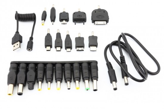

Der Akku wird mit vielen Steckern geliefert, um so die meisten Notebooks, Tablets und andere größere Verbraucher laden zu können. Wichtig ist, dass das zu ladende Gerät nicht nur die passende Ladebuchse aufweist, sondern auch die gewählte Spannung akzeptiert. In aller Regel haben die zu ladenden Geräte bzgl. der Eingangsspannung eine gewisse Toleranz. Das MP-16000 selbst wird nicht wie bei kleinen Akkus üblich per USB-Buchse, sondern über ein 2-A-Netzteil mit Rundstecker aufgeladen.
xtpower_mp16000_adapter
laptop_adapter_problemLeider wird die Handhabung des zu ladenden Gerätes durch die Adapter-Kabel-Verbindung deutlich erschwert. Durch die lange Verbindung ergeben sich Hebelkräfte, die bei unvorsichtiger Handhabung die Buchse des zu ladenden Gerätes beschädigen können. Das Problem wäre für die Hersteller von Powerbanks mit nur wesentlich kürzeren Adaptern lösbar.

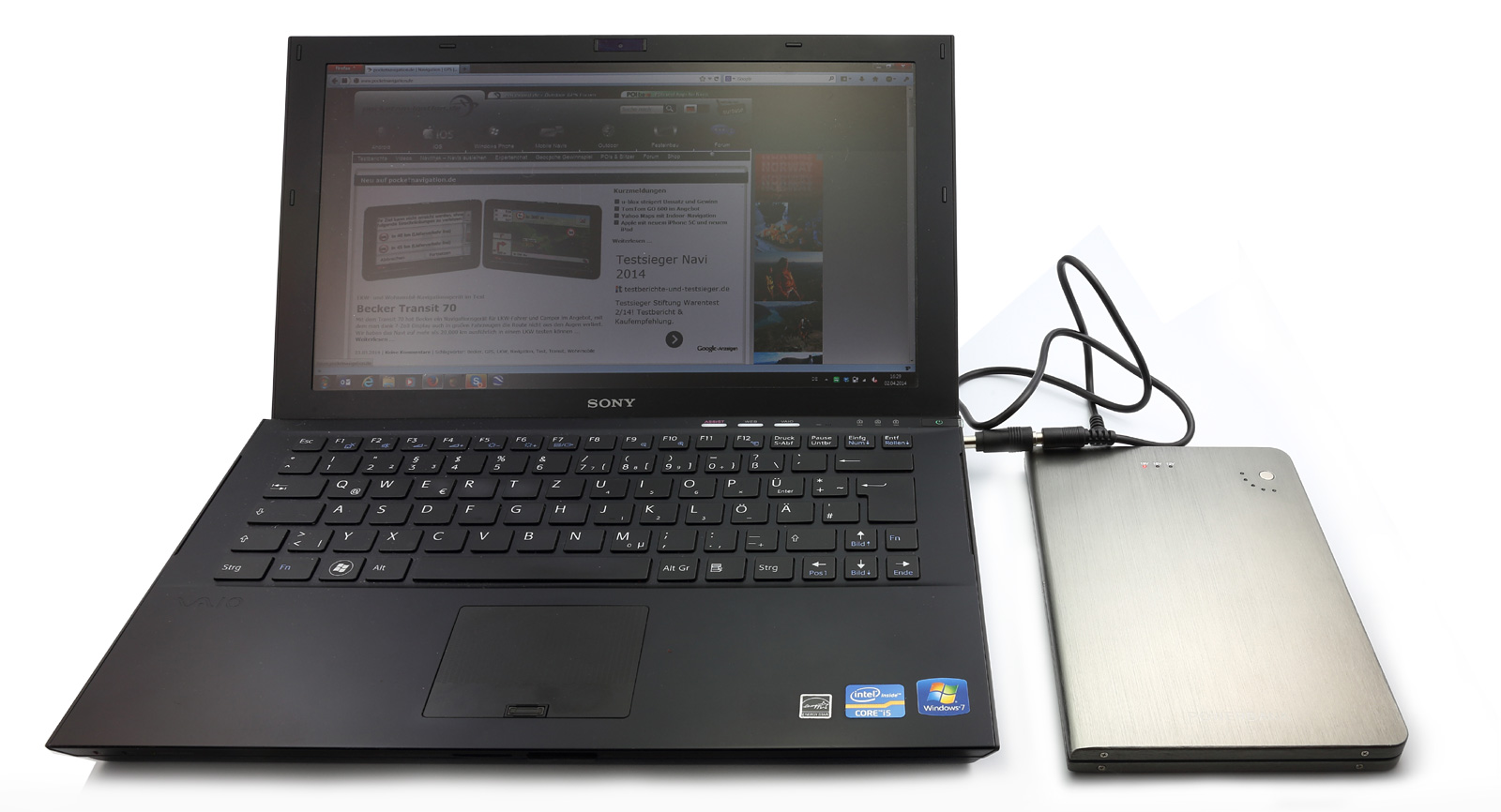

Die Kapazität reicht aus, um ein iPhone 5 knapp 7 x vollständig zu laden! Bei einem Laptop kommt es auf die Akkukapazität an. Hat ein Notebook z.B. eine Akkukapazität von 54 Wattstunden, so wird der MP-16000 diesen Akku dennoch nicht vollständig laden können. Die Ursache liegt in den Verlusten beim Laden des Notebookakkus. Diese Verluste liegen in der Regel zwischen 10 u. 20 Prozent.
