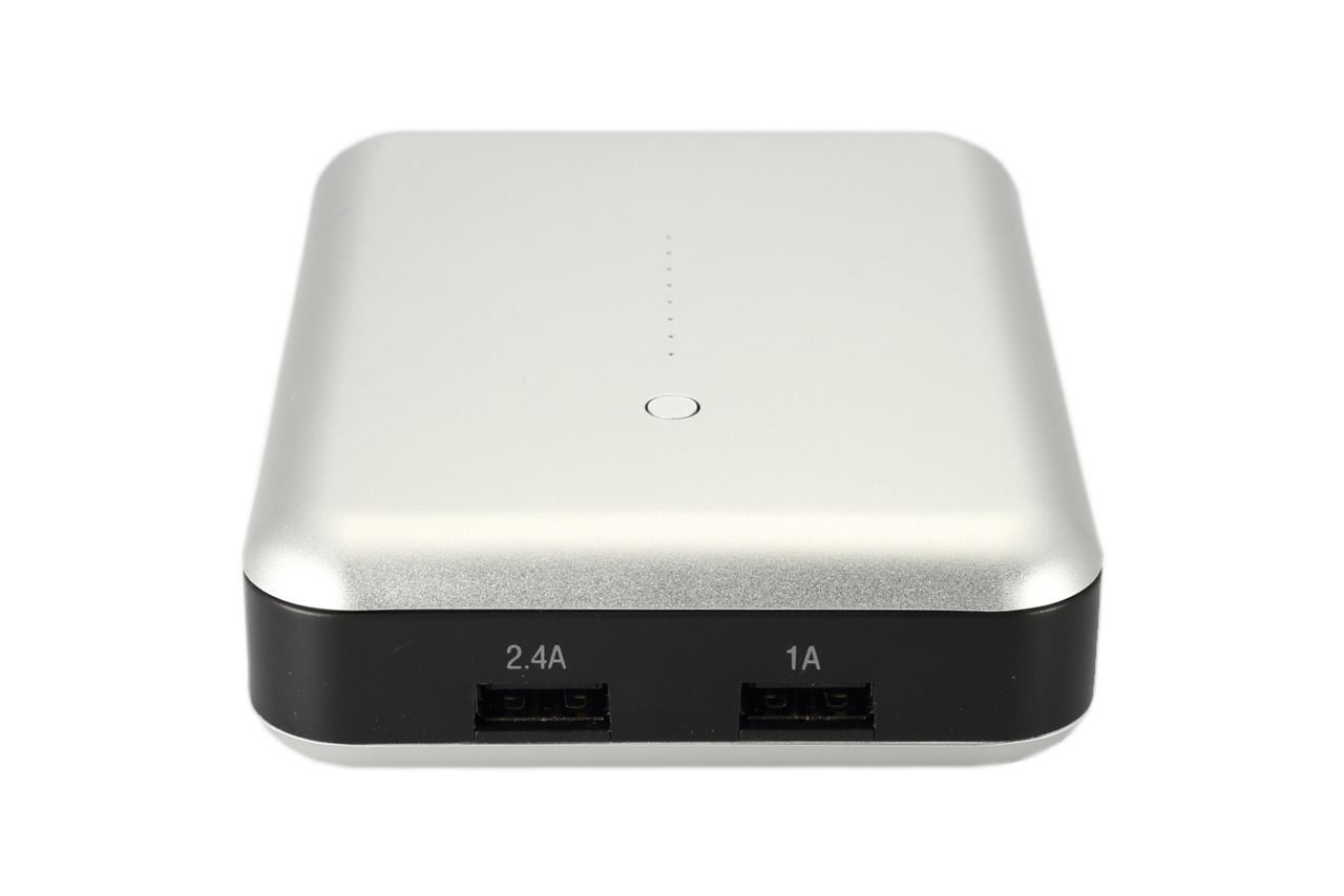

duocharger_ohne_huelleduocharger_mit_huelle
                 Akku ohne Schutzhülle                          Akku mit gummierter Schutzhülle

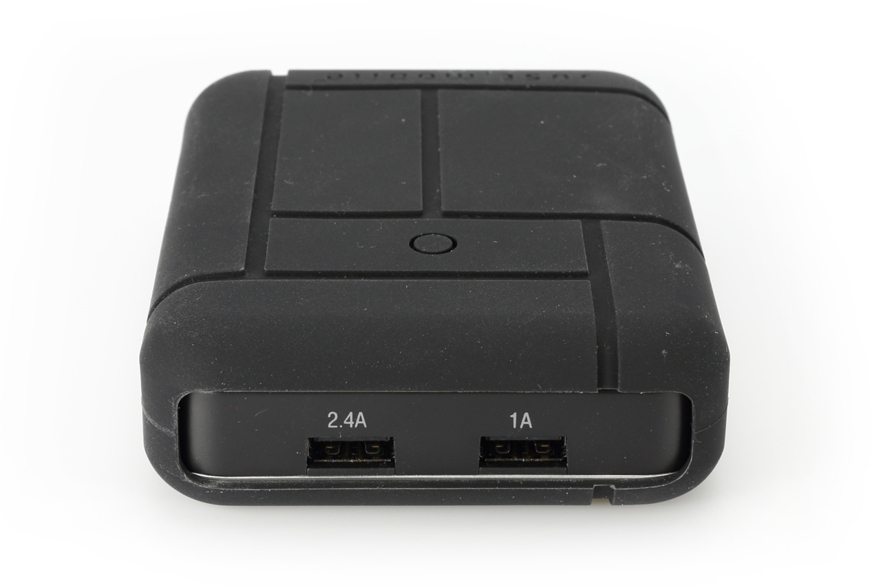

Bauform und Gehäuse
Der Just Mobile Gum Max Duo hat 2012 den Red Dot Design Award gewonnen, vermutlich nicht zuletzt durch sein stoßfestes Silikon-Cover im Bauhaus-Design. Das Gehäuse eines externen Akkus muss viel aushalten, denn in der Regel wird er mobil und oft unter Outdoorbedingungen genutzt. Kratzer, Stöße, Staub und Feuchtigkeit sind die größten Feinde. Das Gehäuse des Just Mobile Gum Max Duo ist durch seinen gummierten Mantel gegen die meisten Umwelteinflüsse gut geschützt. Das Silikon-Cover ist in unterschiedlichen Farben (Schwarz, Rot, Gelb, Blau) verfügbar und kann einfach gewechselt werden. Auch wenn das Gerät mit Cover nicht wasserdicht ist, lästige Kratzer und Abnutzungsspuren gehören der Vergangenheit an. Neben einem etwas höheren Gewicht hat das Silikon-Cover aber auch einen kleinen Nachteil: es zieht Staub an und lässt den Akku nach kurzer Zeit etwas ranzig erscheinen. Das Cover lässt sich aber gut unter fließendem Wasser reinigen und sieht danach wieder wie neu aus!
Das Gerät wiegt ohne Schutzhülle 281 Gramm, mit Hülle 337 Gramm. Das ist ordentlich Gewicht, lässt sich aber dank der angerundeten Ecken noch in einer größeren Hosentasche tragen. Insgesamt hat uns das Design und das Cover-Konzept voll überzeugt.
Anschlüsse und Bedienung
Der Akku hat nur eine Taste, welche zur Anzeige des Ladezustandes bzw. zum Start des Ladevorganges dient. Der Akku besitzt zwei USB-Ladebuchsen, die parallel genutzt werden können. Der Ladezustand des Akkus kann über 8 grüne LEDs sehr genau abgelesen werden. Im Vergleich zu vielen anderen von uns getesteten Akkus, kann man der Ladezustandsanzeige beim Just Mobile Gum Max Duo durchaus vertrauen und gewinnt somit die nötige Sicherheit über den Ladezustand.

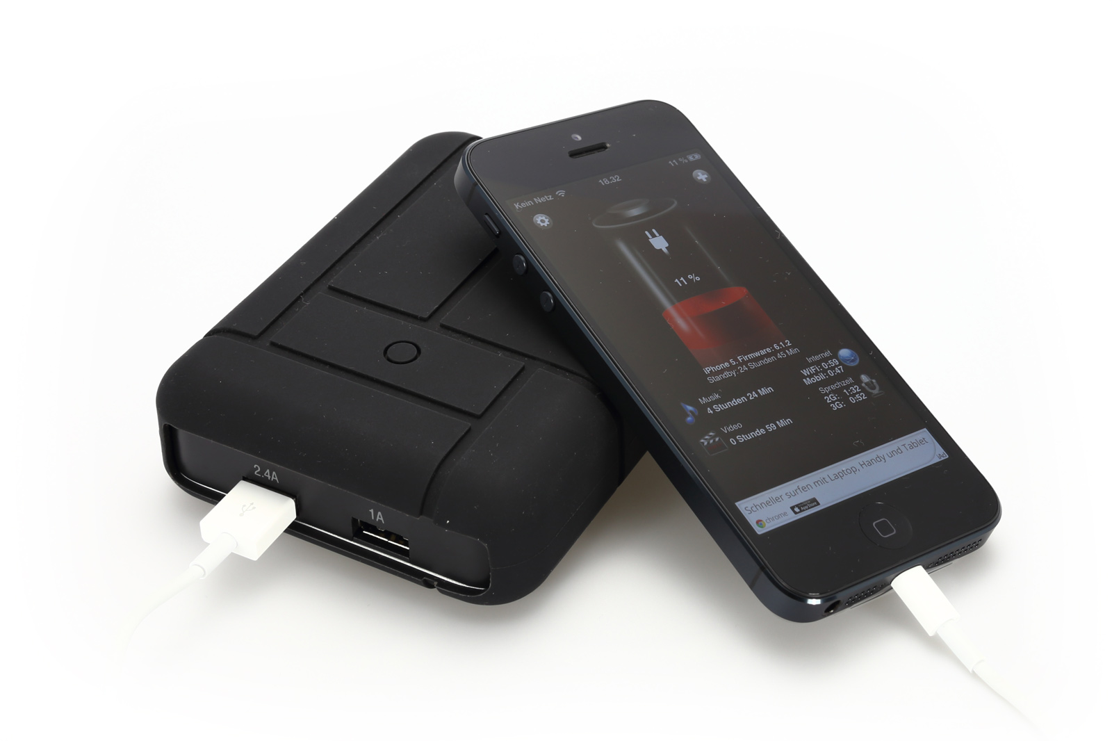

Der Just Mobile Gum Max Duo ist ein wahres Kraftpaket. Die zwei USB-Ausgänge liefern laut Herstellerangaben 1 bzw. 2,4 Ampere, was bei 5 Volt eine Leistung von 5 bzw. 12 Watt ergibt. In unserem Test haben wir mit einer elektronischen Last am 2,4-Ampere-Ausgang eine maximale Leistung von 15,5 Watt (mind. 5 Minuten) erreicht, ein wirklich beeindruckender Wert. Das Gerät erwärmt sich selbst bei hohen Ausgangsleistungen kaum, was für einen guten Wirkungsgrad der internen Spannungswandlung spricht. Mit seiner Ausgangsleistung kann jedes Gerät geladen werden, welches über eine 5-Volt-Spannung versorgt wird. Selbst große Tablets werden bei dieser hohen Leistung nicht langsamer als mit einem Netzteil geladen. So hat z.B. das Apple-Netzteil des iPad 3 ebenfalls eine Ausgangsleistung von 2,4 Ampere. Für die meisten Smartphones reicht der 1-Ampere-Ausgang, welcher mit 7,8 Watt ebenfalls über den Herstellerangaben liefert.

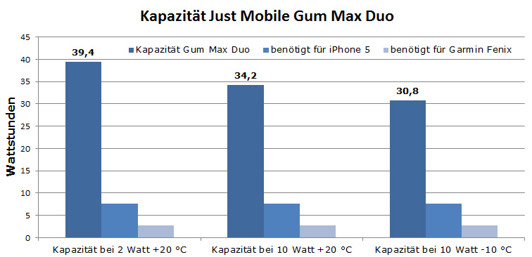

Noch wichtiger als die Leistung ist den meisten Nutzern die Kapazität, also die Energiemenge, welche der externe Akku speichern bzw. abgeben kann. Die Kapazität hängt von einigen Faktoren ab, wesentlich sind die Temperatur sowie die Leistung beim Entladevorgang. Wir haben folgende Kapazitäten gemessen:
gum_max_duo_kapa
Die Kapazität reicht aus, um z.B. ein iPhone 5  etwa 5 mal komplett zu laden. Die GPS-Uhr Garmin Fenix lässt sich sogar über 14 mal komplett aufladen.
Tipp: Spielt die Ladezeit keine Rolle, macht es Sinn den 1-Ampere-Ausgang zu verwenden, um die Kapazität besser auszunutzen. Schnelles Laden und kalte Bedingungen kosten Kapazität.
