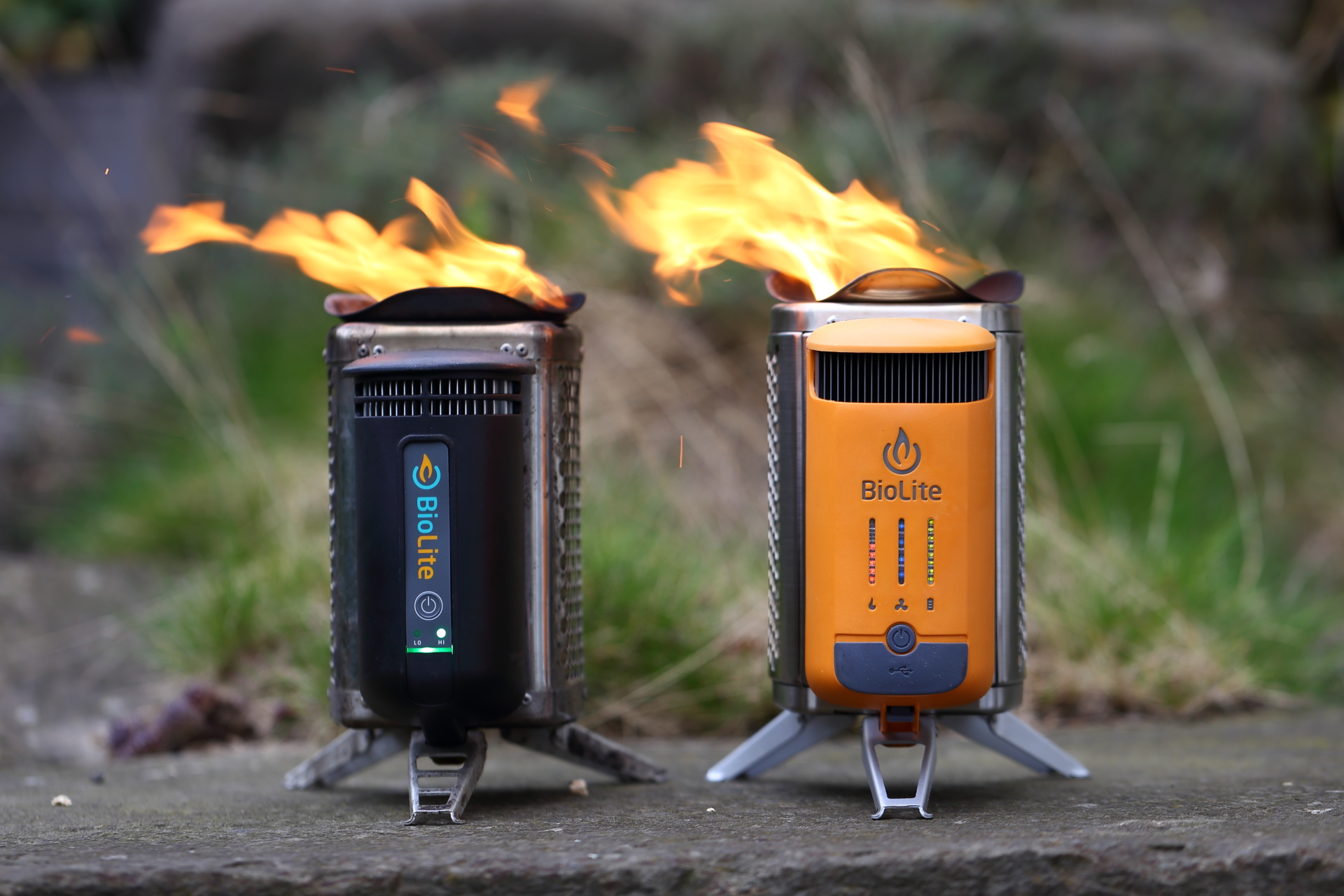

Links: Campstove 1. Gen (Carbon Edition) Rechts: Campstove 2
Nun hat BioLite den Campstove 2 auf den Markt gebracht und gegenüber dem Vorgänger eine deutliche Leistungssteigerung im elektrischen Bereich sowie einen besseren Bedienkomfort versprochen. Für uns Grund genug, den Campstove 2 ausführlich zu testen und mit dem Vorgänger zu vergleichen.

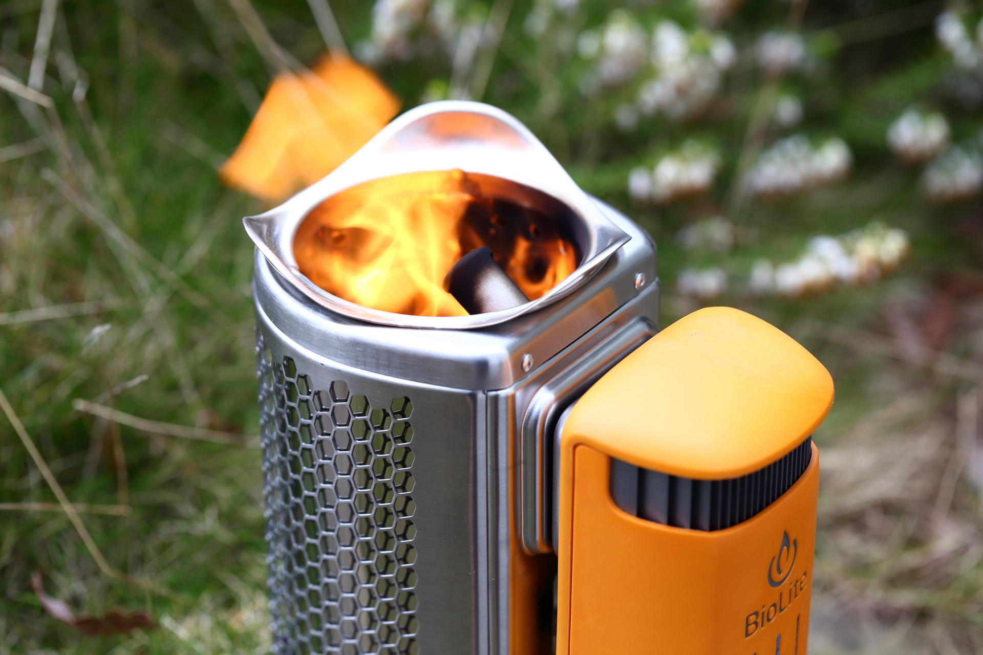

Der Biolite Campstove 2 ist ein holzbefeuerter Campingkocher, welcher durch ein ausgeklügeltes und aktives Belüftungssystem eine besonders effiziente, saubere und damit weitgehend rauchfreie Verbrennung ermöglicht. Durch einen eingebauten Thermogenerator (TEG) erzeugt der Biolite Campstove 2 Strom für ein aktives Belüftungssystem. Somit kann das im unteren Teil der Brennkammer entstehende Holzgas in den oberen Teil gelangen, um dort unter sehr guter Sauerstoffzufuhr verbrannt zu werden.

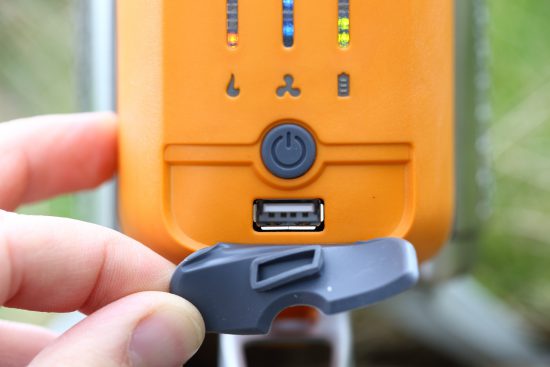

Der eingebaute Thermogenerator (TEG) erzeugt weit mehr Energie als für das aktive Belüftungssystem benötigt wird und lädt mit dieser Energie den internen 2600 mAh starken Lithium-Ionen Akku des Campstove 2. Gegenüber dem Vorgänger wurde die Akkukapazität damit vervierfacht. Die Energie steht als 5-Volt-Spannung über einen USB-Ausgang zur Verfügung. Der interne Akku kann in 2-3 Stunden auch über eine Micro-USB-Buchse an der Unterseite des Campstove 2 geladen werden. Der maximale Ladestrom betrug in unserem Test 930 mA. Damit liegt er nur knapp unter der Herstellerangabe (1 A).

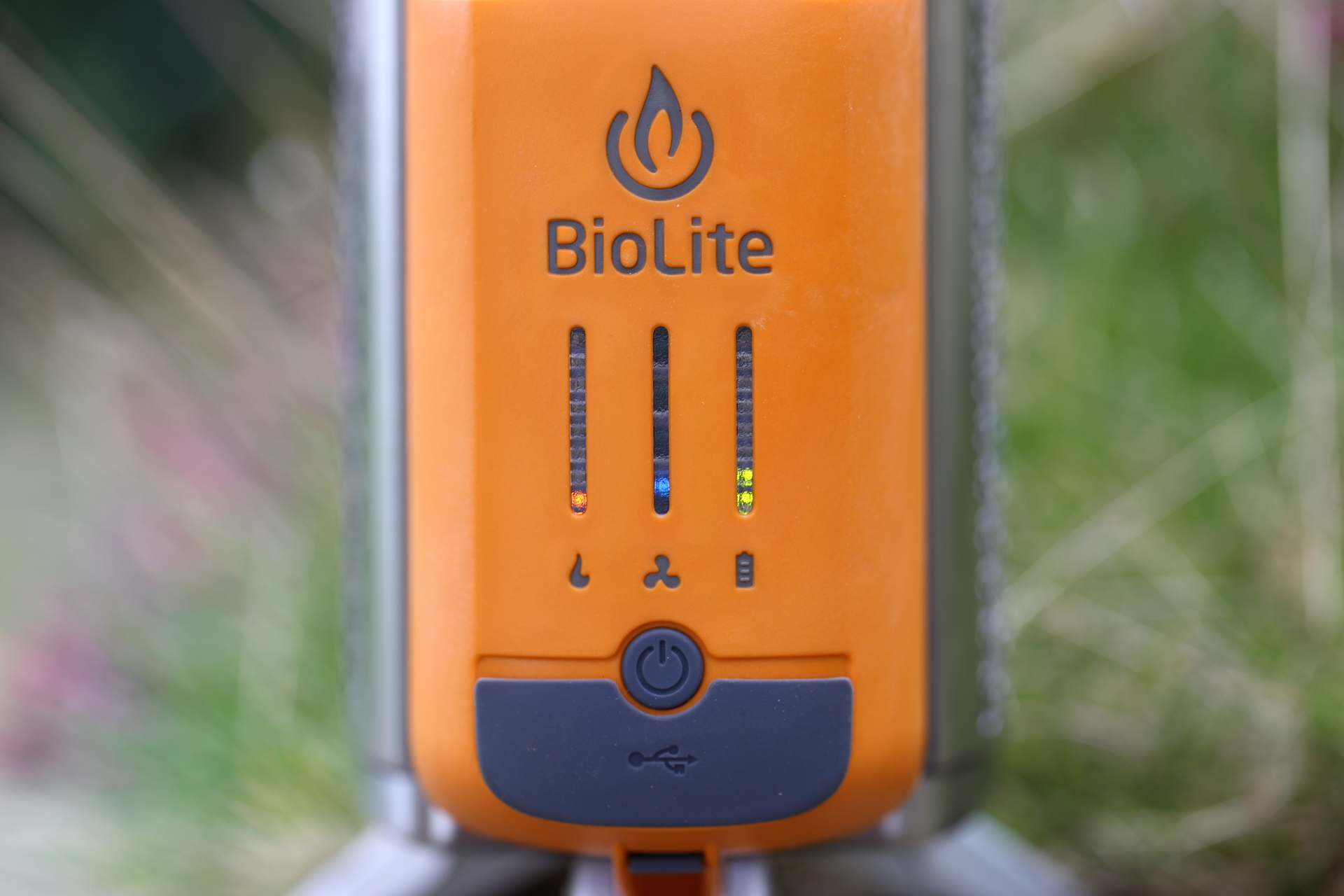

Auf der Vorderseite des Campstove 2 geben drei LED-Leisten Information über den Betriebszustand. Die linke LED-Leiste mit 8 orangefarbenen LEDs gibt Auskunft über die Hitze des Feuers bzw. die Energieerzeugung des TEG. Die mittlere LED-Leiste mit 4 blauen LEDs zeigt die Lüftergeschwindigkeit. Die rechte LED-Leiste mit 8 grünen LEDs markiert den Ladezustand des internen Akkus. Leuchtet die erste LED, ist der interne Akku nahezu leer und der USB-Ausgang nicht aktiv. Die LEDs sind gut ablesbar und geben einen schnellen und guten Einblick in den aktuellen Betriebszustand und erleichtern damit letztendlich auch die Bedienung!

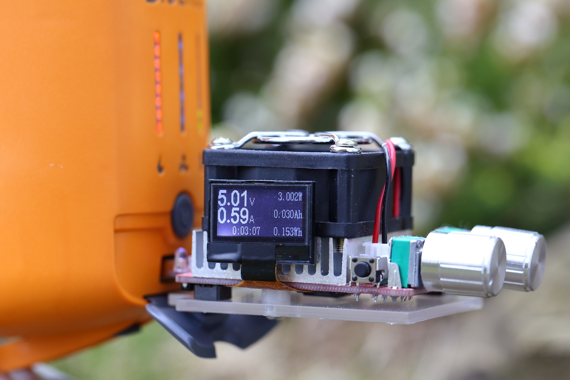

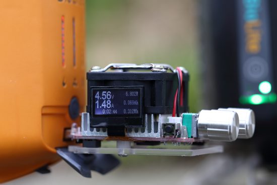

Leider können wir die vom Hersteller angegebene Ausgangsleistung nur bedingt bestätigen. Die Spannung bleibt zwar bis zu einer Last von 1 A (viele ältere Smartphones ziehen diesen Ladestrom) recht konstant auf 5 Volt, bricht aber bereits ab 1,3 A auf ca. 4,5 Volt ein. Die 10 Watt werden zwar mit 2,2 A bei 4,5 Volt erreicht, aber der Spannungseinbruch ab ca. 1,3 A führt dazu, dass viele Geräte, die durchaus einen Ladestrom von 2 A ziehen würden (moderne Smartphones, Tablets, USB-C-Geräte wie Macbook mit Adapterkabel usw.), den Campstove nicht als 2-A-Lader einstufen und eine 1-A-Ladung (z.B. Apple Tablets) oder gar eine 0,5-A-Ladung (z.B. Macbook 2015) als Fallback verwenden und somit deutlich langsamer geladen werden als mit einem entsprechend leistungsfähigen Netzteil.

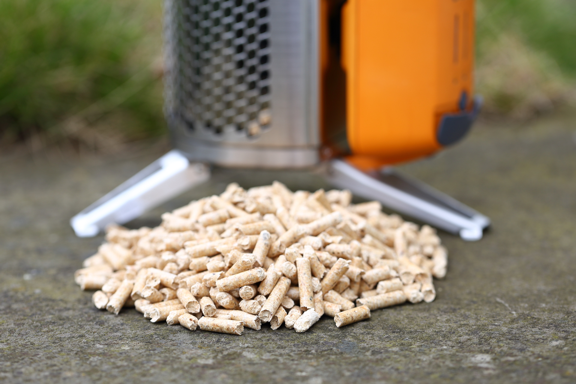

Mit der höchsten Lüfterstufe konnten wir aus 300 Gramm Holzpellets in 30 Minuten ca. 1,2 Wattstunden erzeugen (ohne Umweg über den internen Akku), Diese Energie reicht aus, um z.B. ein iPhone 7 gut 10 Prozent zu laden! Der Energiegehalt von 300 Gramm Pellets beträgt ca. 1,5 Kilowattstunden. Erzeugt man daraus 1,2 Wattstunden, entspricht das einem Wirkungsgrad von knapp 0,1 Prozent. Andere von uns getesteten Thermogeneratoren haben teilweise Wirkungsgrade, welche um den Faktor 10 besser sind. Allerdings sind diese TEGs ausschließlich zur Energieerzeugung gedacht, der Campstove 2 ist in erster Linie ein hervorragender Kocher!
Insgesamt ist die Leistung des Campstove 2 gegenüber dem Vorgänger deutlich verbessert und liegt auf einem praxistauglichen Niveau, um mobilen Geräten unterwegs etwas zusätzliche Energie bereitzustellen. Sieht man das ganze jedoch im Verhältnis zu einer reinen Powerbank mit hoher Energiedichte, z.B. der RAVPower 22000 mAh mit 80 Wattstunden bei nur 414 Gramm, müsste man schon gut 30 Stunden einheizen und würde dabei 20 Kilogramm Pellets verbrauchen! Der Vergleich zeigt, Thermogeneratoren sind faszinierend und spannend zu betreiben, lösen aber die Frage der mobilen Energieversorgung eher in Notsituationen.
