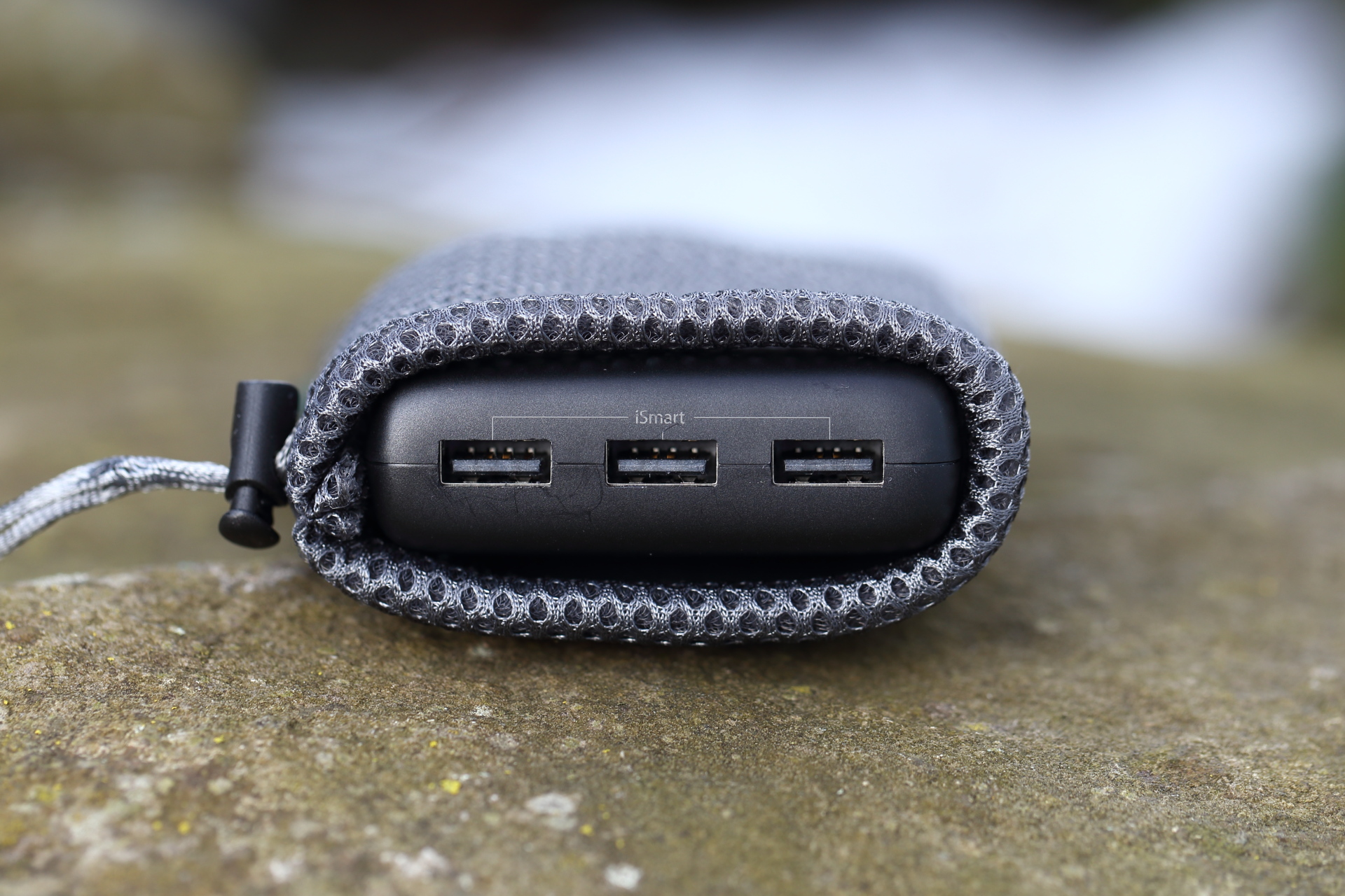

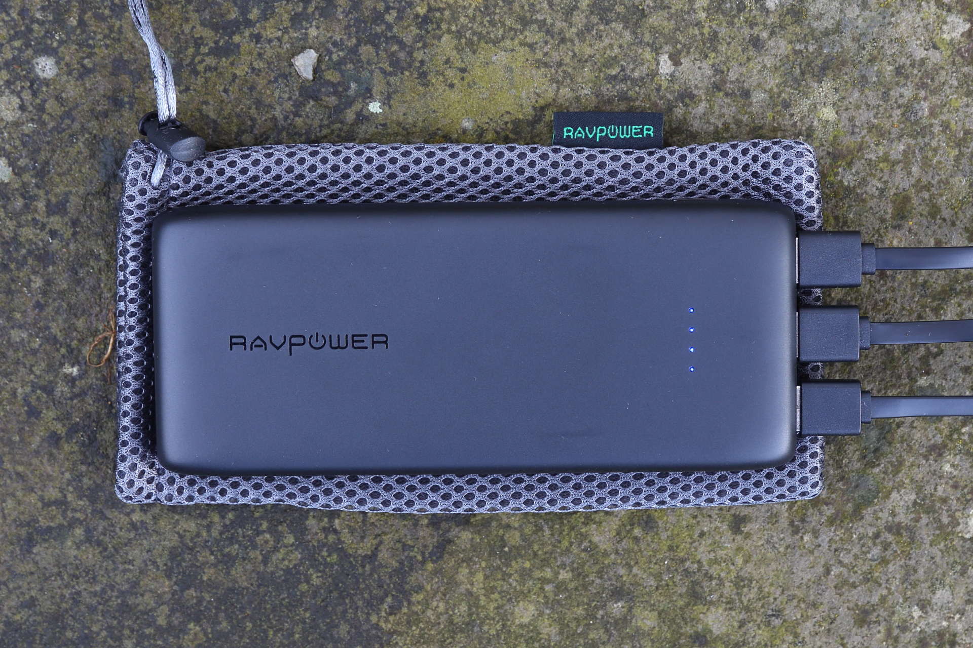

Die Ace-Serie RAVPower 22000mAh Powerbank wird mit zwei hochwertigen USB-Flachkabeln (USB auf Micro-USB) sowie einer praktischen Schutztasche geliefert. Das Gehäuse besteht aus einem recht robusten schwarzen Kunststoff, die Ecken sind leicht abgerundet. Mit einem Gewicht von 414 Gramm bei 164 x 70 x 24 Millimeter passt der Akku notfalls auch noch gerade so in eine größere Hosentasche. Der Akkustand wird über vier blaue LEDs angezeigt.

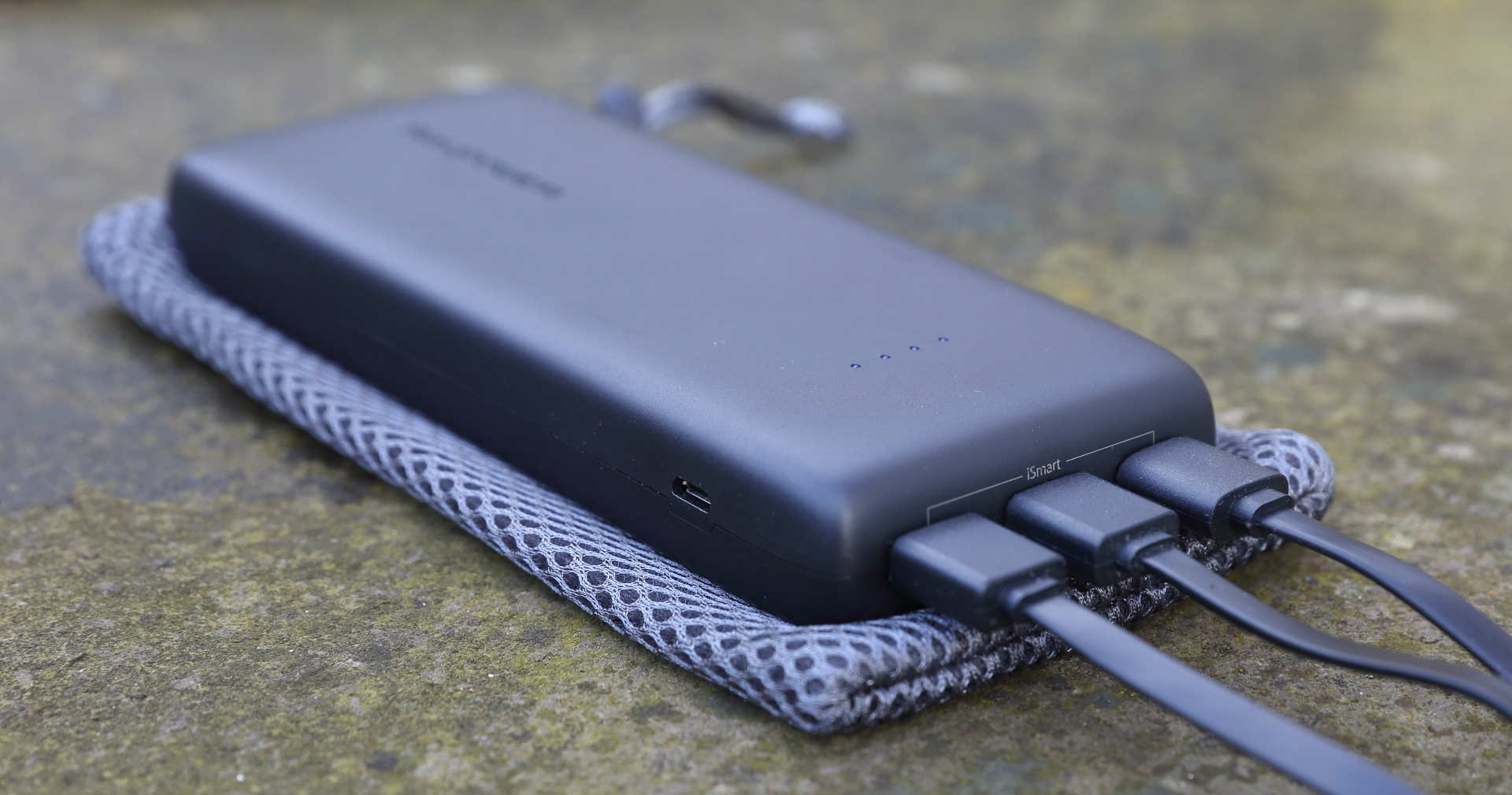

Der Akku wird automatisch aktiviert, wenn ein USB-Stecker in einem der drei iSmart-Ausgänge eingesteckt wird. Zusätzlich lässt sich der Akku über einen seitlichen Taster aktivieren. Der Akku schaltet sich bei Last unter 60 mA automatisch ab. Die automatische Abschaltung ist zwar in vielen Fällen gewünscht, kann aber beim Betrieb oder Laden von Kleinstverbrauchern zu Problemen führen (Sensoren, Fitnessarmbänder, Uhren usw). Geladen wird der RAVPower 22000mAh über eine seitliche Mirco-USB-Buchse. Das zeitgleiche Lade- und Entladen der Powerbank (sog. Pufferbetrieb) ist möglich.

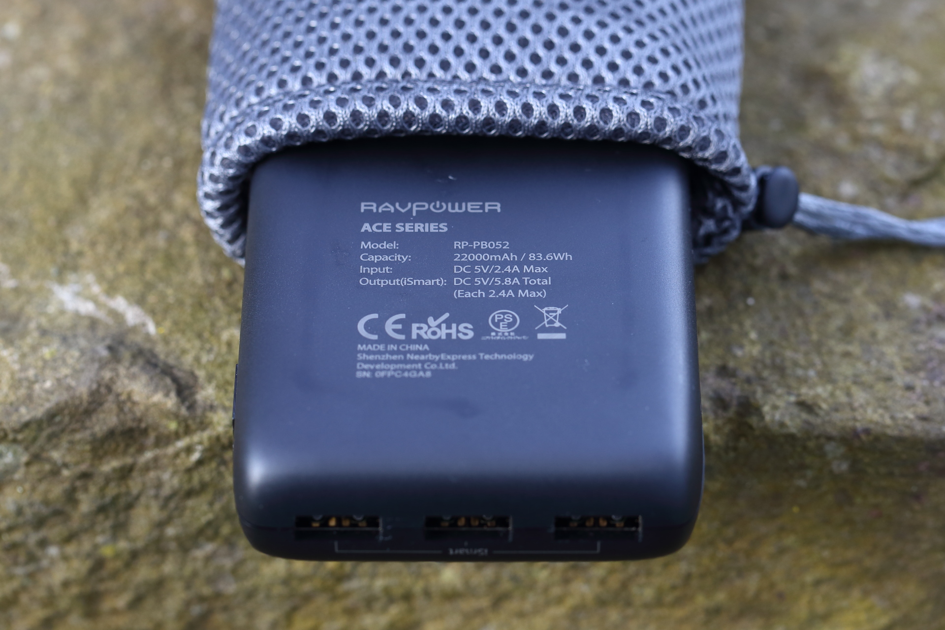

Die 3 x USB-Ausgänge sind mit 2,4 A einzeln und 5,8 A in der Summe spezifiziert. Die Leistung konnte von uns im Test locker erreicht und mit 2,9 A einzeln sowie 5,9 A in der Summe sogar übertroffen werden. In der Praxis bedeutet das, mit der Powerbank RAVPower 22000mAh können problemlos zwei größere Geräte wie Tablets und zusätzlich ein Smartphone oder aber natürlich auch drei Smartphones parallel ohne wesentlichen Leistungseinbußen geladen werden. Durch die hohe Spannungslage werden die angeschlossenen Geräte in der Regel mit der maximal möglichen Leistung geladen.

Die Powerbank RAVPower 22000mAh wird über die seitliche Micro-USB-Buchse aufgeladen und benötigt dafür, ein gutes Netzteil vorausgesetzt, ca. 9,5 Stunden.
Den durchschnittlichen Ladestrom in der Konstantstrom-Ladephase (CC) haben wir mit 2,45 A (12,24 Watt) gemessen, damit liegt der Akku sogar leicht über der Herstellerangabe von 2,4 A.
