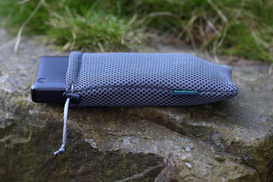

Lieferumfang
Die Powerbank wird mit einer praktischen Tasche geliefert, welche den Akku gut vor Kratzern schützt. Der weitere Lieferumfang beschränkt sich auf zwei (ein längeres und ein kürzeres) USB zu Mirco-USB Kabel.

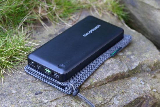

Gehäuse
Die RAVPOWER 20100 mAh hat eine Abmessung von 172 x 81 x 22 mm und ein Gewicht von 375 Gramm und lässt sich damit, auch dank seiner abgerundeten Ecken zur Not in der Hosentasche tragen.
Das Gehäuse besteht durchgängig aus Kunststoff und wirkt pragmatisch. Die Oberfläche ist matt, verhältnismäßig robust gegen Kratzer aber insgesamt sehr gewöhnlich.
Vier kleine blaue LEDs signalisieren beim Druck auf eine Taste den Ladezustand der Powerbank. Der Taster dient gleichzeitig dazu, die Ausgänge zu aktivieren. Die Ausgänge schalten sich nach wenigen Sekunden automatisch wieder ab, wenn die Last unter 75 mA fällt. Die automatische Abschaltung ist in aller Regel  zwar wünschenswert, der relativ hohe Minimalladestrom kann aber beim Laden oder Betreiben von kleinen Verbrauchern (Sensoren, Fitnessarmbänder, usw.) dazu führen, dass das Laden zu früh beendet wird, wenn der Ladestrom am Ende der Konstantspannungs-Ladephase unter 75 mA fällt.

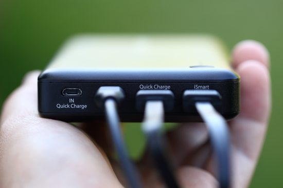

Anschlüsse
Die RAVPOWER 20100 mAh Powerbank verfügt über folgende Anschlüsse:
  • Ausgang USB-A Buchse Quick Charge 2.0/3.0
  • Ausgang USB-A Buchse iSmart 2,4 A
  • Ein-/Ausgang USB-C Buchse 3.0 A
  • Eingang USB-B Micro-USB Quick Charge
Alle Ausgänge können parallel verwendet werden! Auch ein sog. Pufferbetrieb, also das gleichzeitige Laden und Entladen des Akkus ist möglich.

Grundsätzlich können alle 3 Ausgänge parallel betrieben werden und verhalten sich weitgehend unabhängig voneinander (z.B. in Bezug auf die Spannung). Der Hersteller macht folgende Angaben:
Ausgang
Strom Spannung Leistung
USB-C 3 A 5 Volt 15 Watt
USB-A QC3.0 2,4 A 5 Volt 12 Watt
USB-A QC3.0 1,5 A 6,5 – 9 Volt 13,5 Watt
USB-A QC3.0 1,2 A 9-12 Volt 14,4 Watt
USB-A iSmart 2,4 A 5 Volt 12 Watt
Summe max. 41,4 Watt
ravpower_20100_daten
Wir haben versucht die maximale Gesamtleistung zu ermitteln. Dabei haben wir den USB-C Port maximal belastet ca. 13,5 Watt. Weiter haben wir ein Quick-Charge 3.0 Gerät angeschlossen, Leistung ca. 12 Watt. Den dann noch verfügbare iSmart Ausgang haben wir dann langsam weiter belastet, bis dieser Ausgang von der Powerbank abgeschaltet wird (er hat die geringste Priorität und wird bei Überlast als erster abgeschaltet). Wir konnten den iSmart Ausgang (bei voller Powerbank) mit maximal zusätzlich 8,5 Watt belasten. In der Summe erreichen wir so im Test eine maximale gemeinsame Ausgangsleistung von 34 Watt.
Für die einzelnen Ausgänge haben wir in unserem Test folgende maximale Werte ermittelt:
Ausgang und Last Strom Spannung max Leistung*
USB-C (Macbook 12) 2,84 A 4,77 Volt 13,5 Watt
USB-A QC3.0 (E-Last) 2,5 A 4,76 Volt 11,9 Watt

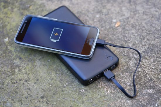

USB-A QC3.0 (HTC ONE A9) 1,33 A 9,05 Volt 12,0 Watt**
USB-A iSmart (E-Last) 3,4 A 4,62 Volt 15,7 Watt
*bei vollem Akku mind. 5 Minuten Spannung mind. 4,5 Volt
Auch wenn die Gesamtleistung nicht ganz erreicht wurde, können doch alle drei Ausgänge parallel und stark belastet werden und ermöglichen das zeitgleiche und schnelle Laden. Viele Powerbanks mit zwei oder mehr Ausgängen erfüllen diese Kriterien leider nicht, die Leistungsangaben der Ausgänge werden bei diesen Modelle nur erreicht, wenn nicht alle Ausgänge parallel verwendet werden!
**die von Qualcomm Quick Charge 3.0 zugelassene Gesamtleistung wird von RAVPOWER schon auf dem Papier nicht erreicht, denn er ist nur mit maximal 12 Volt bei 1,2 A = 14,4 Watt spezifiziert. Ob diese mit einem anderen QC 3.0 Gerät als dem von uns verwendeten HTC One A9 erreicht werden, konnten wir leider nicht testen.
ravpower_20100_htc_onea9

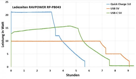

Auch die größte Powerbank ist irgendwann leer und muss wieder aufgeladen werden. Die RAVPOWER 20100 mAh kann über USB-C oder über den MicroUSB QC Eingang geladen werden. Folgende Ladezeiten haben wir gemessen:
ravpower_ladezeiten
Als Quick-Charge Ladegerät kam der RAVPOWER 30 Watt Dual USB Turbo+ Wall Charger zum Einsatz. Als USB-C Ladegerät haben wir das  RAVPower USB C Ladegerät 36 W verwendet.
Dank QC 3.0 sind die Ladezeiten erfreulich gering. Für die ersten 75 Prozent der Kapazität werden nur 3 Stunden benötigt, die letzten 25 Prozent benötigen relativ lange, was im Ladeverfahren von Lithium-Akkus begründet ist (CC-CV) und sich technisch auch nicht umgehen lässt.
