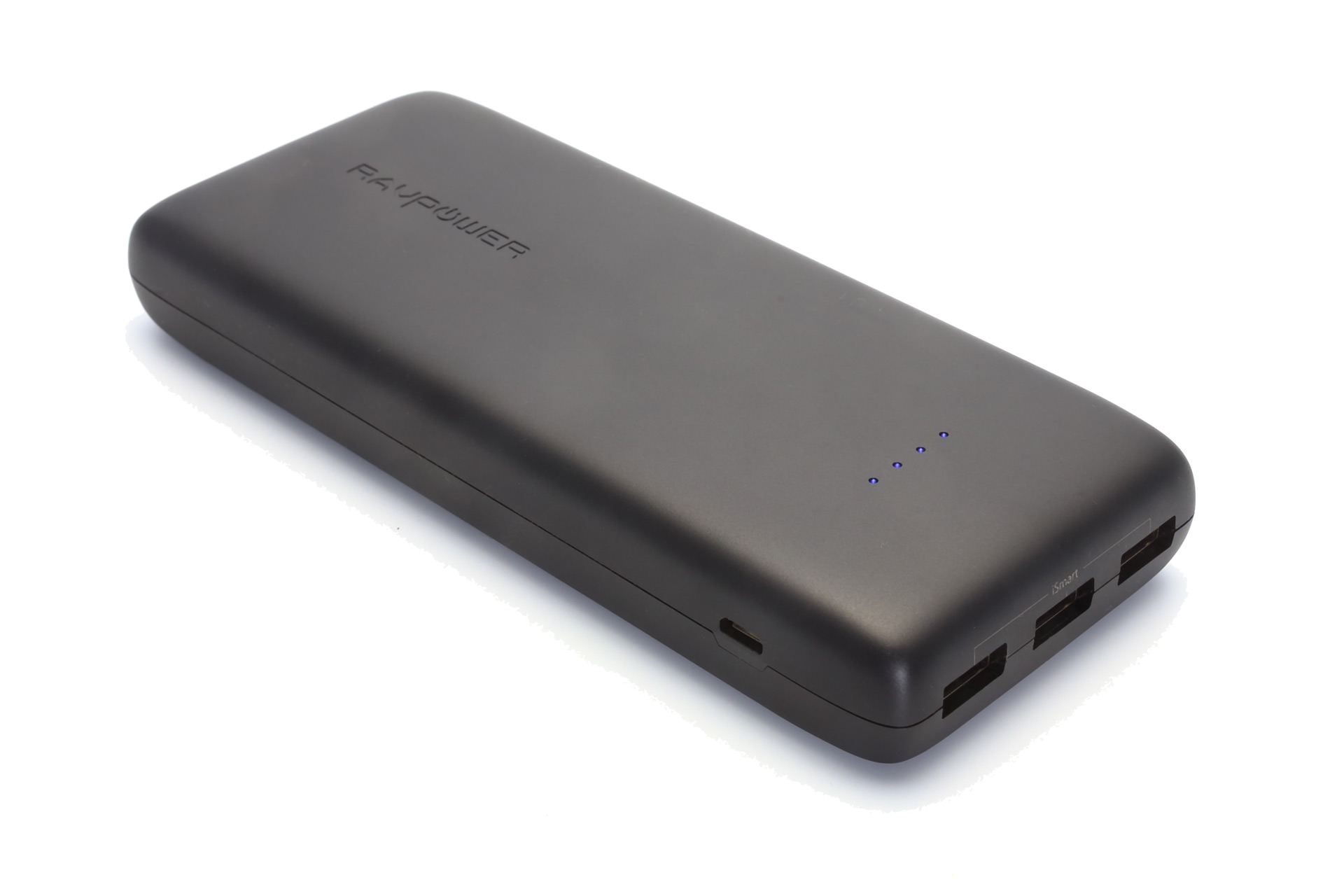

Die RAVPower 22000mAh  (RP-PB052) ist USB-Powerbank mit drei 2,4A USB-Ausgängen und einer beeindruckenden Energiedichte von 19,33 Wattstunden pro 100 Gramm bei einem Gewicht von 414 Gramm und einer Kapazität von über 80 Wattstunden…
Technische Daten
Merkmale und Herstellerangaben:
Type:Lithium-Ionen Akku
Abmessungen:164 mm x 70 mm x 24 mm
Form:
  • rechteckig abgerundet
Gewicht:414 g
Kapazität mAh:22000 mAh
Kapazität Wh:83.6 Wh
Oberfläche:
  • Kunststoff
Outdoortauglichkeit:
  • keine besonderen Schutzvorkehrungen
Ladezustand:4 LEDs
Bedienung:Auto-EIN (Stecker), Taster EIN, Auto-AUS (Unterlast)
Solarzellen:Nein
Zubehör (Lieferumfang):
  • Tasche
  • 2 x Ladekabel USB zu MicroUSB (Stecker)
Amazon Preis:EUR 0.00
Ein- und Ausgänge Herstellerangaben:
Anzahl der Ausgänge:3
Ausgang 1:USB-A Buchse 2,4A@5V
Ausgang 2:USB-A Buchse 2,4A@5V
Ausgang 3:USB-A Buchse 2,4A@5V
Ausgangsspannung:
  • 5 Volt
Eingang 1:Micro-USB Buchse 2.4A@5V
Eingangsspannung:
  • 5 Volt
Quick Charge:nicht vorhanden
Anschluss USB-C:Nein
Power Delivery:Nein
Kapazität (Testergebnis):
Kapazität bei 0,5A:79.49 Wh
Kapazität bei 1A:80.01 Wh
Kapazität bei 2A:78.46 Wh
Energiedichte:19.33
Spannungslage (Testergebnis):
Leerlaufspannung:5.242
Ø Lastspannung bei 0,5 A:5.077
Ø Lastspannung bei 1 A:5.037
Ø Lastspannung bei 2 A:4.990
Ausgangsleistung 5V (Testergebnis):
Max. Ausgangsstrom:2.9 A
Max. Ausgangsleistung:14 W
Max. Strom (Summe aller Ausgänge):5.8 A
Max. Leistung (Summe aller Ausgänge):27.8 W
Min. Ausgangsstrom:60 mA
Ausgangsleistung QC u. USB-C (Testergebnis):
Leistung USB-C Macbook 12 (2015):11.2 Watt (2.28A@4,91V)
Eingangsleistung (Testergebnis):
Ø Ladeleistung 5V CC-Phase:12.24 W
Ø Ladeleistung 5V:10.4 W
Ladezeit 5V:9.47 hour
