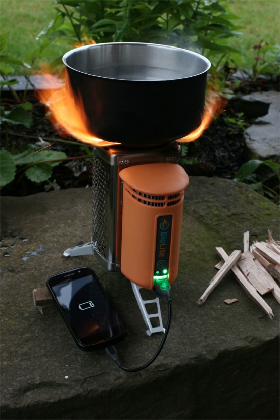

Der BioLite Stove ist ein mit Holz oder vergleichbarer Biomasse (trockene Gräser, Laub, Äste etc.) befeuerter Kocher, der durch einen eingebauten Thermogenerator (TEG) Strom für ein Belüftungssystem erzeugt. Dank dieser Belüftung erreicht der Kocher eine Leistung von bis zu 5,5 kW, weit mehr als die meisten Gas- oder Benzinkocher. Im Prinzip wird im unteren Teil der Brennkammer, welche schlecht mit Sauerstoff versorgt wird, Holzgas erzeugt, welches dann im oberen Teil unter Sauerstoffzufuhr verbrannt wird. Diese Art der Verbrennung ist besonders effizient und hat einen hohen Wirkungsgrad.
Fast schon nebenbei erzeugt der BioLite Campstove auch eine stabilisierte 5 Volt Spannung. Über eine USB-Buchse können Smartphones, GPS-Geräte, Akkus, DigiCams oder sonstige 5 Volt Verbraucher mit 2-4 Watt (Herstellerangaben) geladen werden.

Laut Hersteller hat der CampStove eine thermische Leistung von 3,4 bzw. 5,5 kw, je nachdem, welche Lüfterstufe gewählt ist (low, high). Dieser Wert ist natürlich nur in der Theorie zu erreichen. Würden 5,5 kw wirklich an das Wasser abgegeben, so müsste ein Liter Wasser bereits nach gut einer Minute kochen. Wir haben (nach der Anheizphase) ein Liter Wasser in 5 Min. von 15 °C zum Kochen gebracht. Mit Anheizen kocht das Wasser nach 7-8 Min. Das ist in der Praxis ein super Wert und schneller als es mit einfachen Gaskochern möglich ist. Die beste Heizleistung wird natürlich mit trockenem Holz bzw. kleinen trockenen Ästen erreicht.
Elektrische Leistung
Der Hersteller gibt 2 Watt Dauerleistung und 4 Watt Spitzenleistung an. Der USB-Ausgang wird über einen eingebauten 650 mAh Li-Ion Akku gepuffert. Dieser Akku ermöglicht es auch, dass der Ventilator von Beginn an genutzt werden kann, auch wenn das TEG (Thermoelektrischer Generator) noch keine Leistung erzeugt. Der eingebaute Akku kann über USB geladen werden.
Wir konnten die Dauerleistung von 2 Watt bzw. auch die Spitzenleistung von 4 Watt (bis zu 4,5 Watt) problemlos mit einer elektronischen Last bestätigen! Allerdings bricht die Spannung unter der Last sehr stark ein, so das nur Geräte mit der vollen Leistung geladen werden können, welche eine niedrige Ladespannung tolerieren. (siehe auch zweites Video). Bei vielen Geräten kommt kein kontinuierlicher Ladevorgang zustande, sondern die Spannung bricht mit Ladebeginn sofort ein und das angeschlossene Gerät beendet den Ladevorgang innerhalb von Sekunden. Dadurch steigt die Spannung wieder an, das Gerät beginnt erneut mit dem Laden, die Spannung bricht wieder ein usw.
Unserer Meinung nach ist die Spannungsreglung am USB-Ausgang ein klarer Designfehler des Gerätes! Die Spannung wird nicht ausreichend stabilisiert und ist zu niedrig.
Update 03.10.2012
Wir haben vom Hersteller ein Austauschgerät mit höherer Leerlauf- und Lastspannung erhalten. Der Hersteller gibt für die Leerlaufspannung eine Toleranz von 4,8 – 5,4 Volt an. Das Erste von uns getestete Gerät lag bei ca. 4,8 das neue Gerät bei 5,1-5,2 Volt (abhänig vom Ladezustand des Pufferakkus). Die Probleme sind mit dem neuen Gerät weniger stark ausgeprägt, bleiben aber im Prinzip die Gleichen. Dem Hersteller ist das Problem bekannt und man will in zukünftigen Versionen eine Verbesserung erzielen. Allerdings sei das Problem nicht einfach zu lösen. Für aktuelle Geräte gilt daher: man muss etwas Glück haben und ein Gerät mit hoher Leerlaufspannung (und damit auch höherer Lastspannung) erwischen. Aber selbst dann ist nicht garantiert, dass sich alle Geräte direkt und problemlos laden lassen. Wir empfehlen daher, dass Gerät vor allem im Bezug auf seine Kocherfunktion anzuschaffen. Für die autarke Energieversorgung unterwegs sind externe Akkus und Solarlösungen dem Biolite Campstove noch deutlich überlegen.
