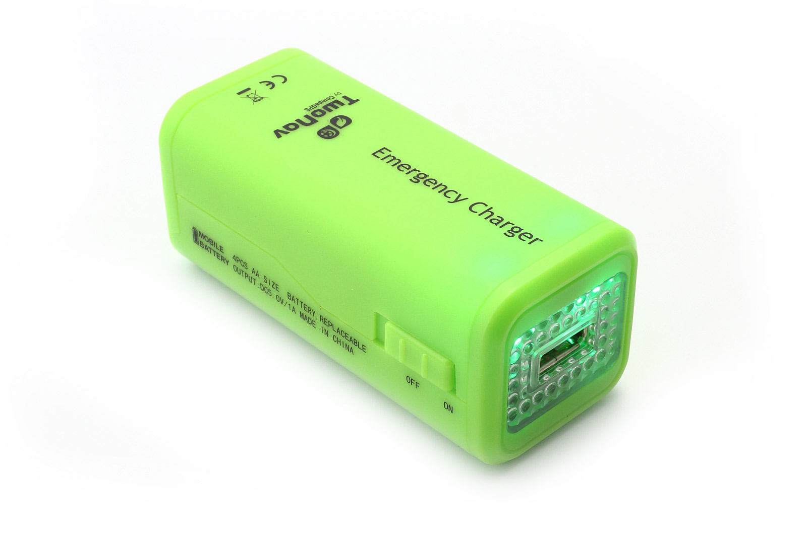

CompeGPS TwoNav Emergency Charger AA
Der TwoNav Emergency Charger AA ist ein leichter, preiswerter und minimalistischer Akkulader für 4 x AA (Mignon) Batterien bzw. Akkus. Bei Verwendung von Lithium-Einwegbatterien wird eine extrem hohe Energiedichte von 15,1 Wattstunden pro 100 Gramm erreicht. Das System eignet sich mit eingelegten Lithium Batterien vor allem als leichte Backup-Lösung. Ein Laden von Akkus im Gerät ist nicht möglich. Zum Testbericht…
Lieferumfang
  • TwoNav Emergency Charger AA
  • 4 x Lithium Einweg Batterien (nur Pack-Version)
  • Adapater USB auf MicroUSB, MiniUSB, Apple 30 Pin-Connector (nur Pack-Version)
  • Stoffbeutel (nur Pack-Version)
Technische Daten
  • Kapazität 15,9 Wattstunden
    mit 4 x Lithium-Batterie
    (lädt iPhone 5 zu 205 Prozent)
  • Maximale Leistung 6 Watt
  • Gewicht inkl. 4 x Lithium 105 g
  • Ausgang USB 5 Volt 1000 mA
  • LED-Notlicht grün
Bezugsquelle Preis
emergency_charger_aa_blank

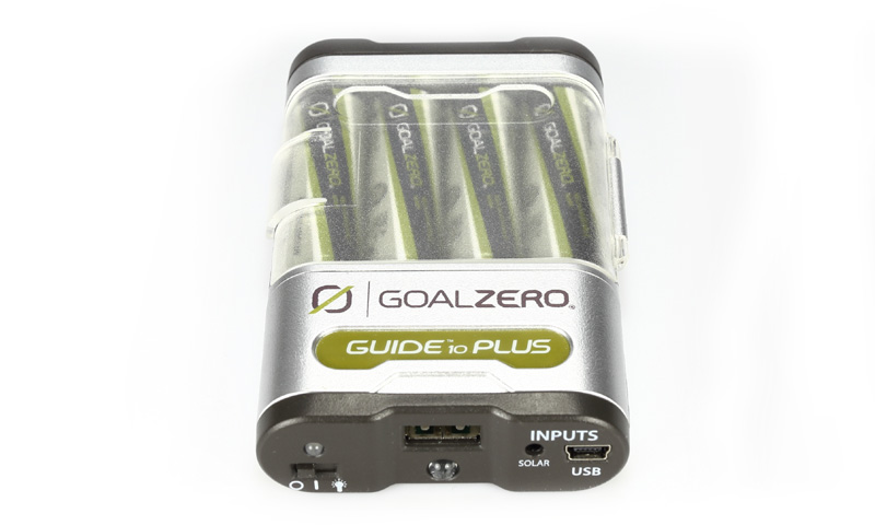

GoalZero Guide 10
Der GoalZero Guide 10 kann mit 4 AA- oder 4 AAA-Zellen betrieben werden. Die Leistung liegt mit 7,5 Watt recht hoch und somit lassen sich auch Tablets problemlos laden. Die Kapazität ist abhängig von den verwendeten Akkus. Die mitgelieferten Akkus reichen aus, um auch größere Smartphones vollständig zu laden. Die Akkus im Guide 10 können über den Mini-USB-Eingang oder einen Solarpanel-Eingang geladen werden. Das Gerät ist sehr hochwertig verarbeitet und verfügt über eine kleine LED-Notbeleuchtung. Die Energiedichte kann nicht mit Li-Ion-Akkuladern mithalten, dafür ist das Guide 10 flexibler einsetzbar … zum Testbericht
Lieferumfang
  • GoalZero Guide 10
  • 4 x 2300 mAh AA-Akkus
  • Adapater zur Nutzung von AAA-Akkus
Technische Daten
  • Kapazität 9,4 Wattstunden
    (lädt iPhone 5 zu 122 Prozent)
  • Maximale Leistung 8,1 Watt
  • Gewicht mit 4 x AA NiMH 173 g
  • Eingang Mini-USB 5 Volt 700 mA
  • Eingang Solar 6,5 Volt 1,5 A
  • LED-Taschenlampe
Bezugsquelle Preis
guide10_800

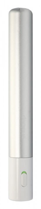

Sanyo Mobile Booster KBC-D1
Das KBC-D1 nimmt zwei AA-Zellen auf und ist ein Leichtgewicht mit maximal kompakter Bauform. Die maximale Leistung ist sehr begrenzt. Akkus können im Gerät nicht geladen werden. Mit Lithium-Einwegbatterien wird eine erstaunlich hohe Energiedichte erreicht, welche normalerweise erst ab wesentlich größeren Bauformen möglich ist. Das Gerät eignet sich daher vor allem in Verbindung mit Lithium-Einwegbatterien als Notlader für längere Outdoortouren, bei denen es auf minimales Gewicht ankommt.
Lieferumfang
  • Sanyo Mobile Booster KBC-D1
  • Adapterkabel
  • Micro-USB, Mini-USB
Technische Daten
  • Kapazität mit 2xAA Lithium
    5,5 Wattstunden
    (lädt iPhone 5 zu 71 Prozent)
  • Kapazität mit 2xAA NiMH (2500 mAH) 4,7 Wattstunden
    (lädt iPhone 5 zu 60 Prozent)
  • Maximale Leistung 2,5 Watt
  • Gewicht mit 2xAA Lithium 52 g
  • Gewicht mit 2xAA NiMH 83 g
  • Ausgang USB 5 Volt 500 mA
Bezugsquelle Preis
In Deutschland nicht vertrieben, Bezug über eBay international möglich ca. 30 EUR
kbc-d1_800

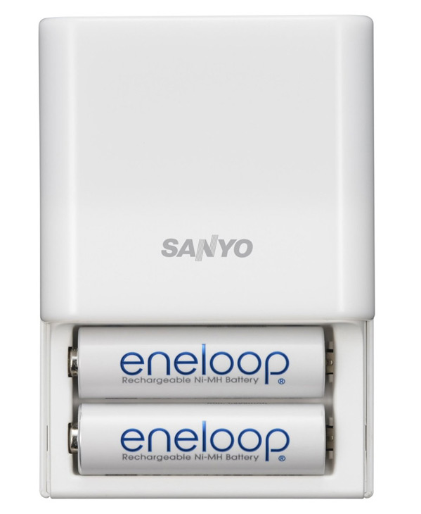

Sanyo KBC-E1S-E
Der Sanyo KBC-E1S-E nimmt zwei AA-Akkus auf, welche über den USB-Eingang auch geladen werden können. Leistung und Kapazität sind sehr begrenzt. Das Gerät verwendet eine Art Pulsladeverfahren und kann somit auch größere Geräte zumindest um einige Prozent aufladen (getestet mit iPad 1). Insgesamt ist aber der Wirkungsgrad geringer als bei anderen AA-Akkuladern und die erreichbare Kapazität ist auch mit hochwertigen AA-Akkus zu gering.
Lieferumfang
  • Sanyo KBC-E1S-E
  • Adapterkabel USB-Mini-USB
  • 2 x AA-NiMH-Akku eneloop
Technische Daten
  • Kapazität mit 2xAA NiMH (2500 mhA)
    3,8 Wattstunden
    (lädt iPhone 5 zu 49 Prozent)
  • Maximale Leistung 2,7 Watt
  • Gewicht mit 2xAA NiMH 115 g
  • Eingang Mini-USB 5 Volt 500 mA
Bezugsquelle Preis
aa-akkulader

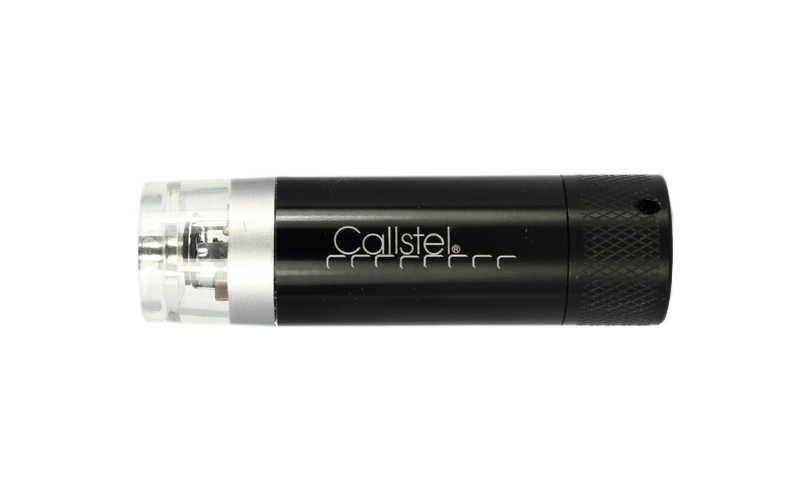

Callstel Pocket Charger
Mit nur einem AA-Akku bzw. einer AA-Batterie ist keine hohe Energieausbeute zu erwarten. Dennoch ist man überrascht, aus nur einem Akku überhaupt eine brauchbare Ladespannung bzw. Ladestrom für ein ausgewachsenes Smartphone erzeugen zu können.Die Verarbeitung ist schlecht, die Verschraubung bringt Kontaktprobleme und kann zum Abbruch des Ladevorganges führen. Der Kauf ist daher mit dem Risiko verbunden, dass man die Kontaktprobleme mit etwas Alufolie oder anderen Tricks lösen muss bzw. im schlimmsten Fall das zu ladende Gerät aufgrund der geringen Spannung unter Last nicht laden kann.
Lieferumfang
  • Callstel Pocket Charger
  • Adapterkabel
  • Mini-USB, Nokia, Sony-Ericsson
Technische Daten
  • Kapazität 1,5 Wattstunden
    (lädt iPhone 5 zu 19 Prozent)
  • Maximale Leistung 2,0 Watt
  • Gewicht mit 1xAA NiMH 64 g
  • Ein/Ausgang 2,5 mm Klinke 5 Volt 350 mA
Bezugsquelle Preis
  • 4,95 EUR nicht mehr erhältlich
callstel_pocket_charger_800
