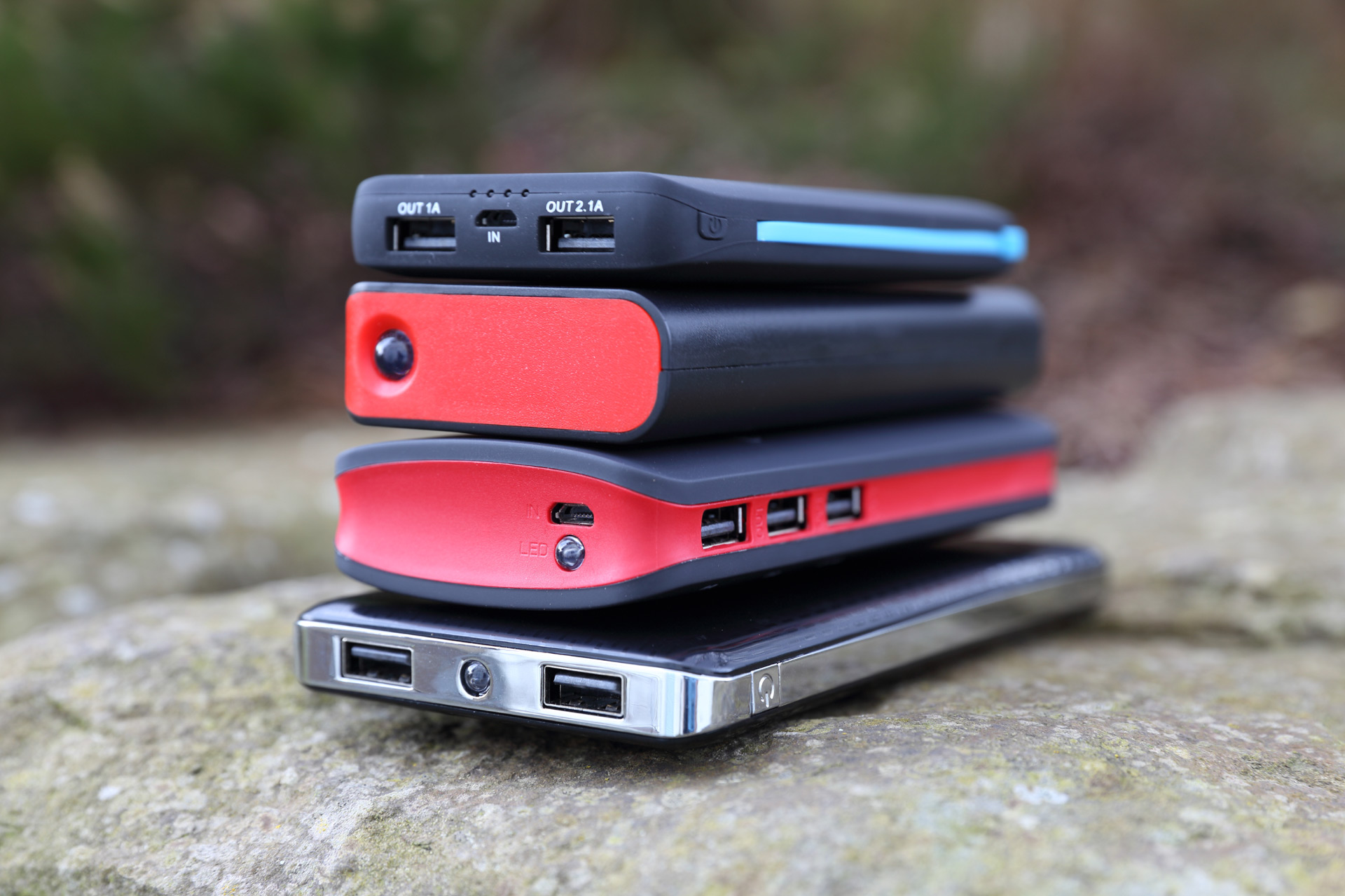

raikko_akkus_gruppe_02_hd
Raikko Akkupacks auf einem Stapel

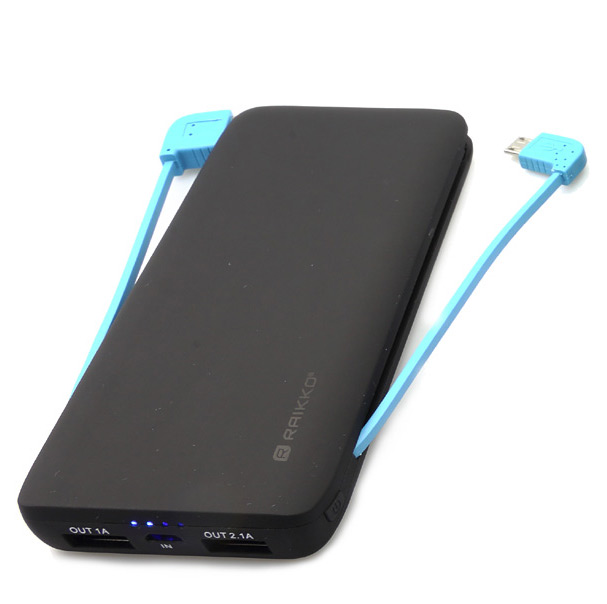

5200USB AccuPack 5200
No products found.
Angebotspreis: 23,95 EUR
8000USB AccuPack 8800
No products found.
Angebotspreis: 17,95 EUR
  • 135 Gramm
  • 125 x 61,5 x 15 mm
  • Kapazität: 5.200 mAh
  • 2,1 A Ausgang (USB-Buchse )
  • 1 A Ausgang (USB-Buchse )
  • 1 A Ausgang (Kabel / Micro-USB)

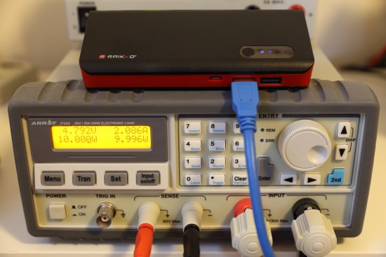

Um die Leistung und Kapazität eines Akkus zu testen, ist es wichtig, eine konstante und reproduzierbare Entladung zu gewährleisten. Wir nutzen für unsere Tests deshalb eine elektronische Last, um unterschiedliche Entladungsszenarien zu simulieren. Folgende Punkte sind für eine genaue Messung wichtig und von uns beachtet:
  • Temperatur: Leistung und Kapazität sind temperaturabhängig. Somit testen wir alle Akkus bei + 20 °C.
  • Kabel und Stecker: Kurze Kabel und hochwertige Stecker reduzieren den Spannungsabfall. Verwendet man in der Praxis jedoch schlechtere und längere Kabel, reduziert sich Leistung und nutzbare Kapazität.
elast
Elektronische Last Array 3720A
